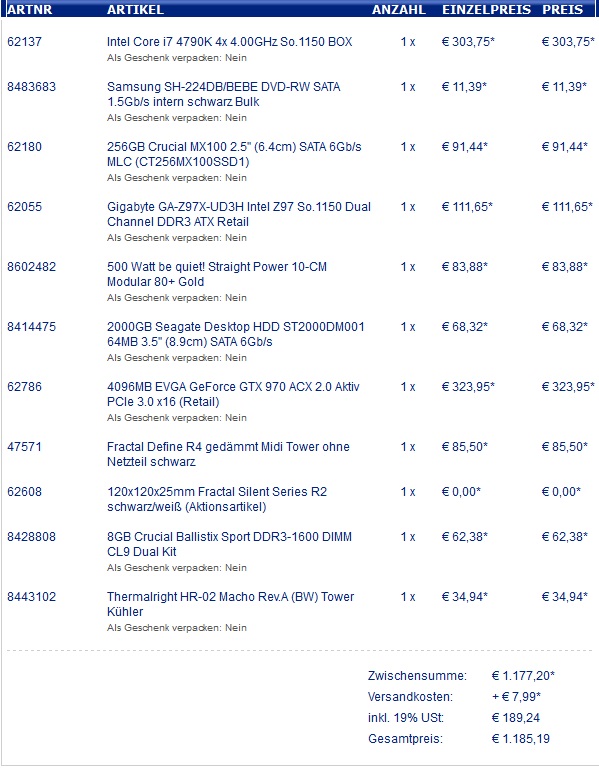

Hallo Leute wie der Titel schon sagt würde ich gerne das mein Rechner per Tastaturkombi angeht ohne jedes mal hin zu laufen, weil habe ca. 5-6 Meter abstand zum Rechner, deswegen natürlich Funktastatur und Maus über USB Empfänger.
Mein Rechner: pc3.jpg
Habe schon im Bios geschaut und da gibt es diese Funktion, habe eingestellt das wenn ich auf Tasta 12+Enter drücke dass der Rechner startet, aber es tut sich nichts! Kann es sein das sowas nur geht wenn Tastatur und Rechner per Kabel verbunden sind?
