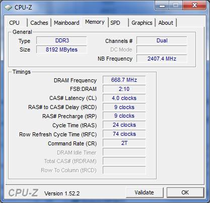

Ich hatte die Corsair mit XMP ohne Probleme am laufen.
Wollte aber die 1,65V nicht geben und habe manuell von 800Mhz auf 666Mhz und 1,5V umgestellt.
Seit jetzt 5 Wochen keine Probleme.
Siehe Anhang, so laufen die bei mir.
MfG Mikel

... als ich gleich zu Anfang XMP eingestellt hatte wollte das Board gar nicht mehr.
@Shyne,
deaktivier erst mal XMP und stell die RAM manuell ein.
Das Asus ist ein wenig umfangreicher was O.C betrifft gegen ältere Boards.
