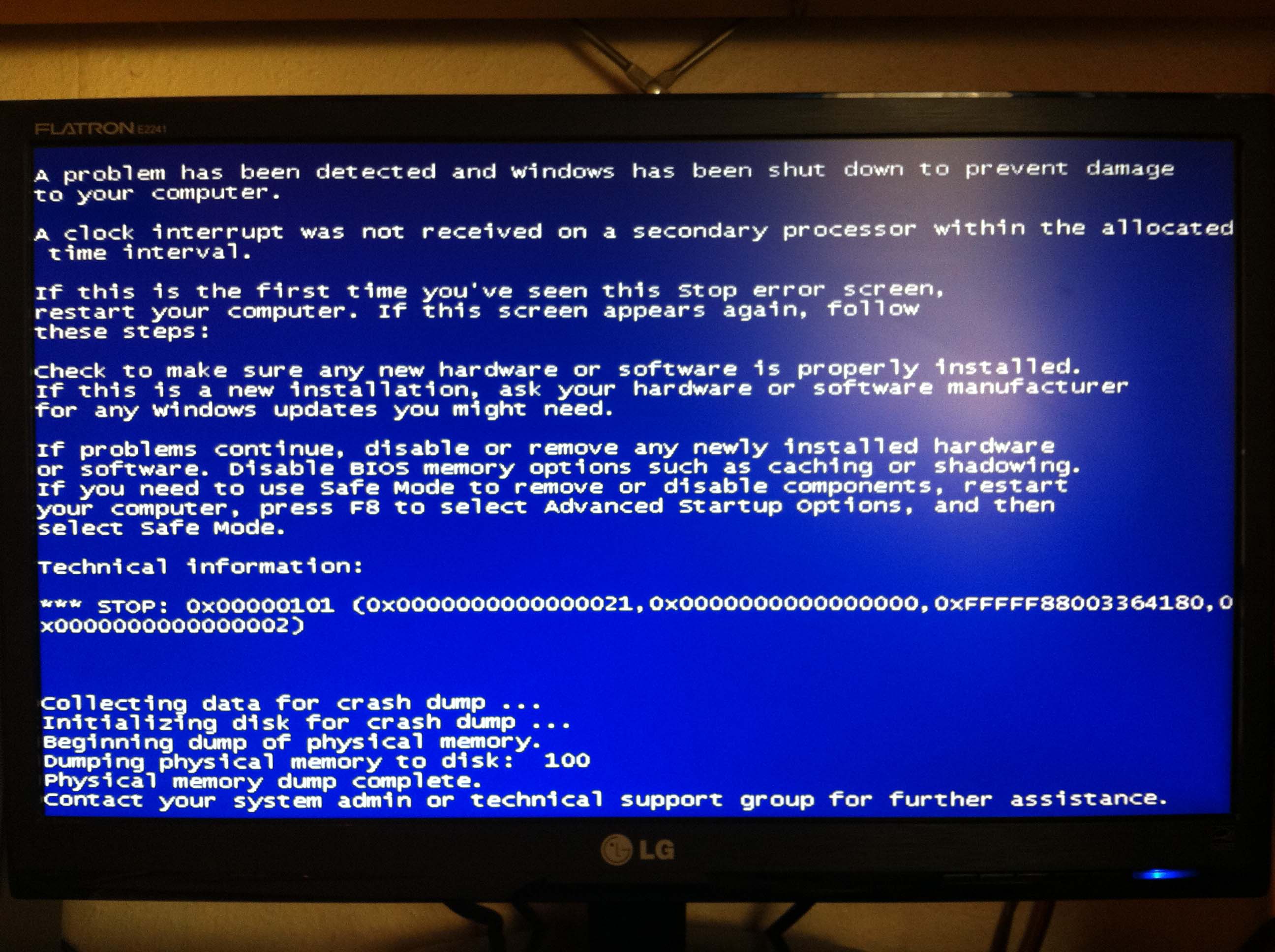

Hier der Bluescreen:
Uploaded with ImageShack.us
Bug Check 0x101: CLOCK_WATCHDOG_TIMEOUT
Ein erwarteter clock Interrupt eines sekundären Prozessors wurde nicht innerhalb der vorgesehen Zeit empfangen.
Meist ein Hardwareproblem (CPU/Motherboard/BIOS), stell im BIOS auf "default Settings".

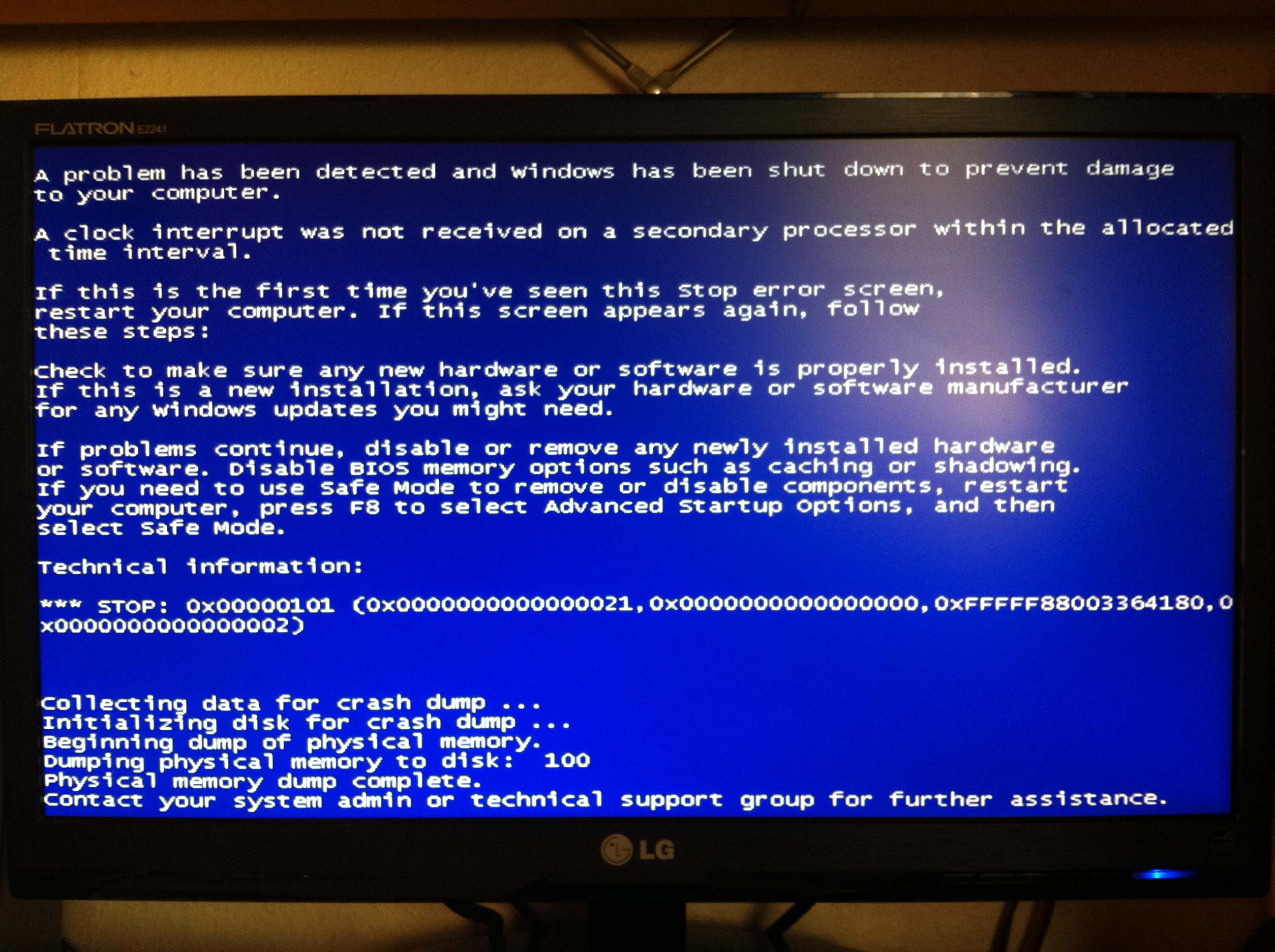

Der Bluescreen diesmal über das Forum hochgeladen.

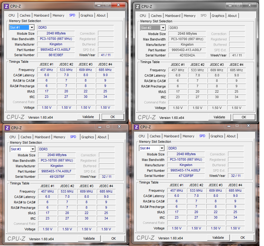

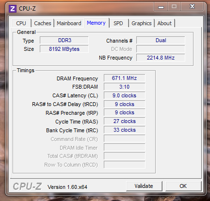

CPU-Z ist ein Programm und zeigt die eingestellten Parameter des RAM.
ZurCreative: wenn schon, dann deinstallieren.
Die 3GB sind ohne Berührung meinerseits problemfrei geladen worden. Kein Freeze.
CPU-Z ist geladen und sagt folgendes zu meinem RAM (Siehe Bild Anhang).

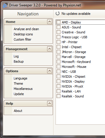

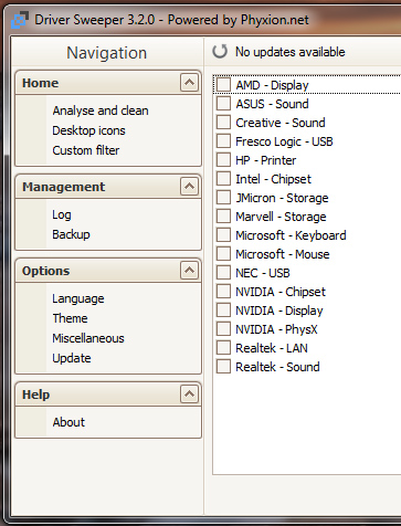

DriverSweeper hat außerdem folgende (Siehe 2. Bild Anhang) Treiber gefunden.
Die Nvidia Treiber sind bestimmt auf Aion oder ein anderes Spiel zurückzuführen, welches von Nvidia unterstützt wurde.
Könnten sich NVIDIA- und INTEL Chipset beißen?
Zusatz: Ich habe noch den Reiter des "Memory" Hinzugefügt.
Edit: Command war beim RAM auf 2T eingestellt.
