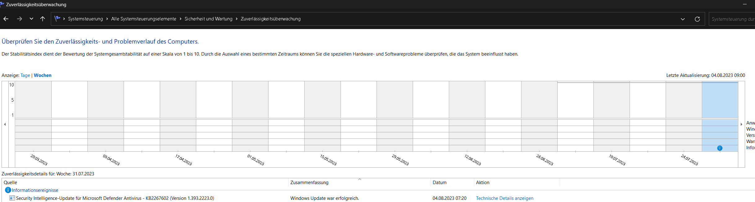

Mal die andere Frage im Eventmanager hast du ja geschaut aber auch im Zuverlässigkeitsverlauf?
Sieht bei mir über Wochen so aus, Fehler die nicht mehr auftauche und behoben wurden löschen sich kurioser weise nach mindesten einer Woche selber.
