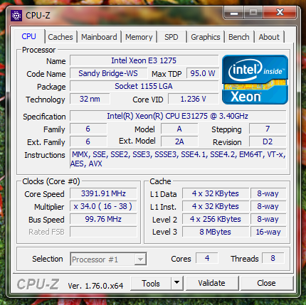

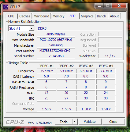

Habe zum Testen von CPU und GPU, GPU-Z & CPU-Z installiert. Ich habe nichts übertaktet. VRam habe ich letztens auf empfohlenen Wert hochgesetzt, seit dem stürzt der PC nicht mehr so oft beim Spielen ab.

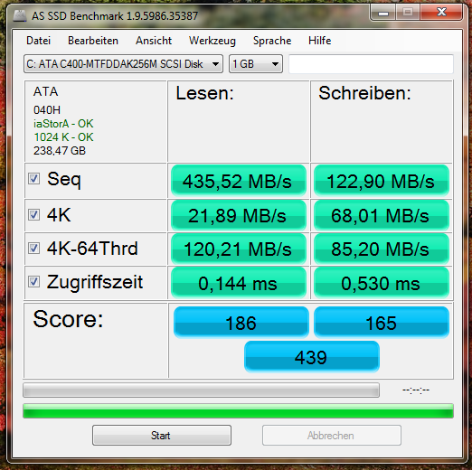

Crystaldiskinfo hat Adware die ich mir nicht noch mit installieren wollte. Ich hab AS SSD Benchmark die SSD überprüft. Da scheint alles in Ordnung zu sein.

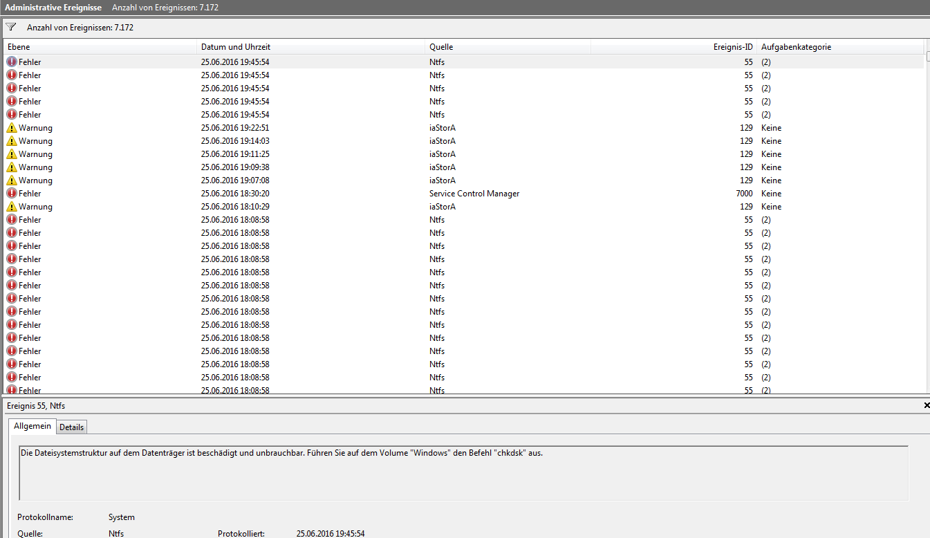

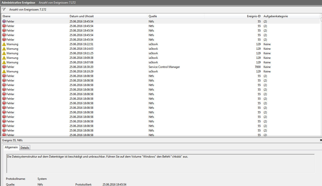

Edit: Also in diesem Ereignisprotokoll sieht es als Leie ja düster aus.. So viele Fehler. :o
Er will wohl alle paar Minuten am liebsten Checkdisk ausführen. Beim erneuten Hochfahren wird wohl wieder chkdsk starten..
Tja, dann mach mal chkdsk.
Die SSD hat auch unterirdische Schreibwerte. Was ist denn das für eine?

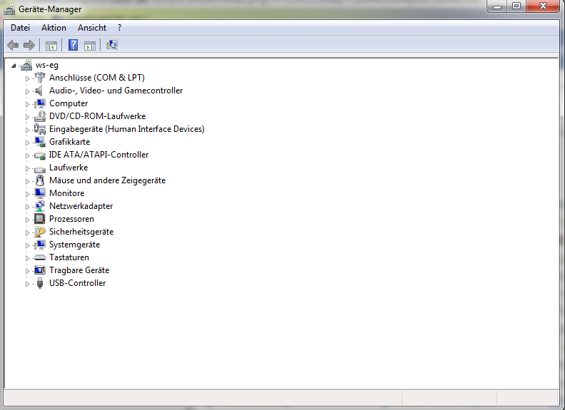

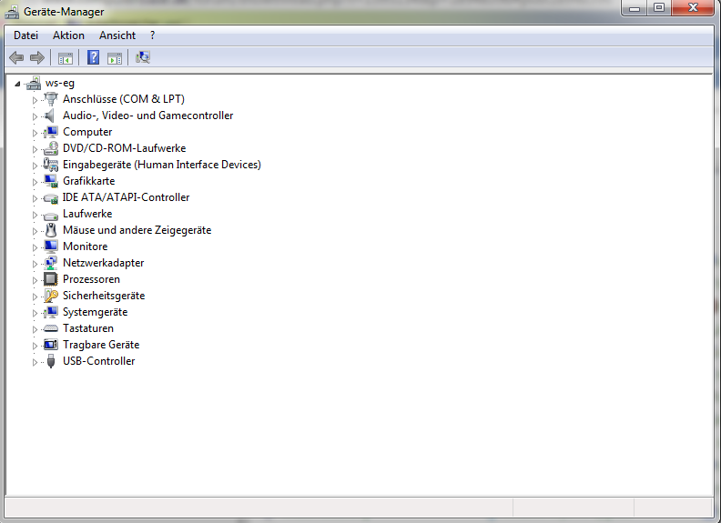

Wo bleibt das Bild des Gerätemanagers?

Edit: Das ist eine Samsung Evo ich weiß aber nicht genau welches Modell.

auch die Id 129 sagen das aus.
http://answers.microsoft.com/de-de/...9/d9be74e9-fa01-442b-afb4-738175b24af8?auth=1
Könnte auch ein defekter Sata Kabel sein.
https://www.computerbase.de/forum/t...et-device-raidport0-wurde-ausgegeben.1489041/
https://www.microsoft.com/technet/s...=5.2.3790.1830&EvtID=55&EvtSrc=ntfs&LCID=1033
Die Platte wird defekte Sektoren haben und sind evt. nicht zu reparieren.
Ja, guck dir nochmal den Anschluß an. Neben den ntfs Fehlern gibt es ja auch noch Warnungen bei iastor.
Im Gerätemanager könnte es ein Problem bei den Sicherheitsgeräten geben. Da Symbol sieht etwas seltsam aus.

Edit: Bei den Sicherheitsgeräten scheint alles gut zu sein. Keine Treiberprobleme und akt. Software.
