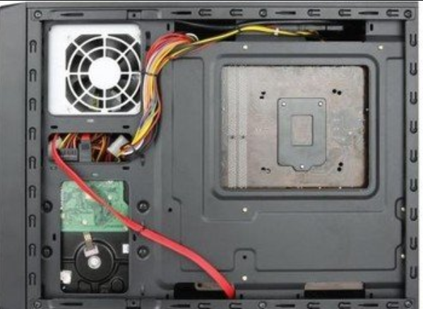

Laut Homepage: "Ab Werk mit dem laufleisen SFX-250VS Netzteil ausgestattet,"
Bilder zeigen eindeutig ein Lüfterblatt. Wenn du da was anderes hast ok, ich kann nur nach dem gehen was ich finde.

Ich habe das Netzteil jetzt nicht ausgebaut, evtl. befindet sich der Lüfter hinter der Frontblende...

Ach, unterhalb... Tja, habe diese Seite vom Gehäuse nicht aufgemacht. Aber Danke, bedeutet entweder das Netzteil umbauen oder ein anderes einbauen.

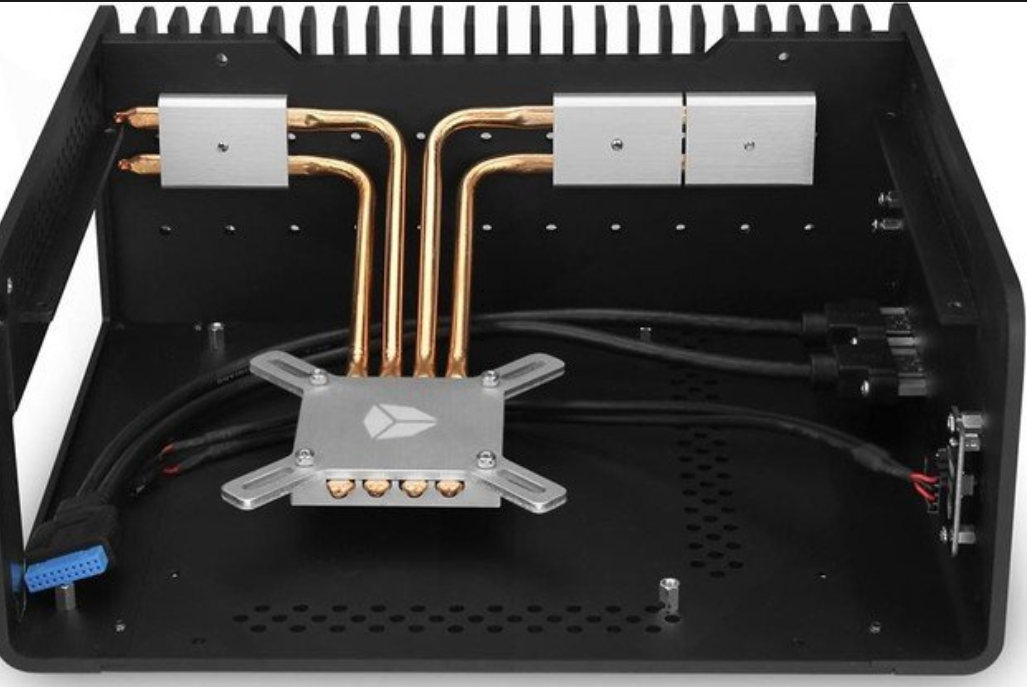

Tja, viel Glück. Der Plan, so wie er ist, wird mit hoher Wahrscheinlichkeit nicht aufgehen. Schaue dir nochmal das Bild an mit den Heatpipes und wie das funktioniert. Auch da ist die CPU Auswahl schon arg begrenzt und das ist speziell dafür gebaut. Und die externen Netzteile haben dann auch keine beweglichen Teile.
