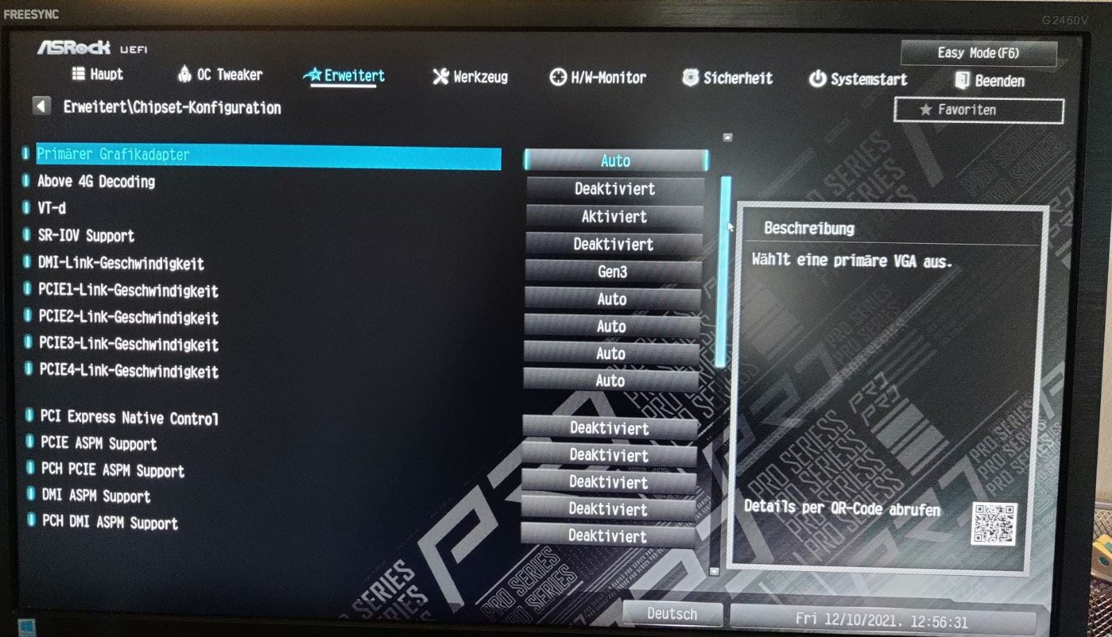

Nun ist aber das Problem, dass sobald ich den PC ohne externe GPU starte, ich nur noch im BIOS lande. Der PC lässt sich einfach nicht starten, auch wenn im BIOS die Onboardgrafik als primäre VGA ausgewählt ist.

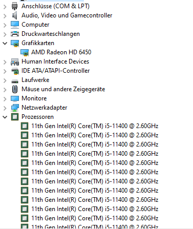

Starte ich den PC mit eingebauter Grafikkarte (AMD Radeon HD 6450), dann erscheint auch NUR diese im Gerätemanager.

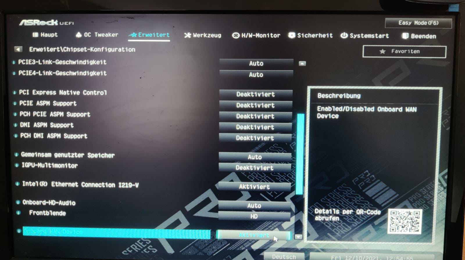

Auch habe ich bereits den Dual Monitor Modus (oder so ähnlich) im BIOS aktitivert. Wenn ich das mache, startet der PC allerdings auch mit eingebauter AMD Radeon nur bis ins BIOS.

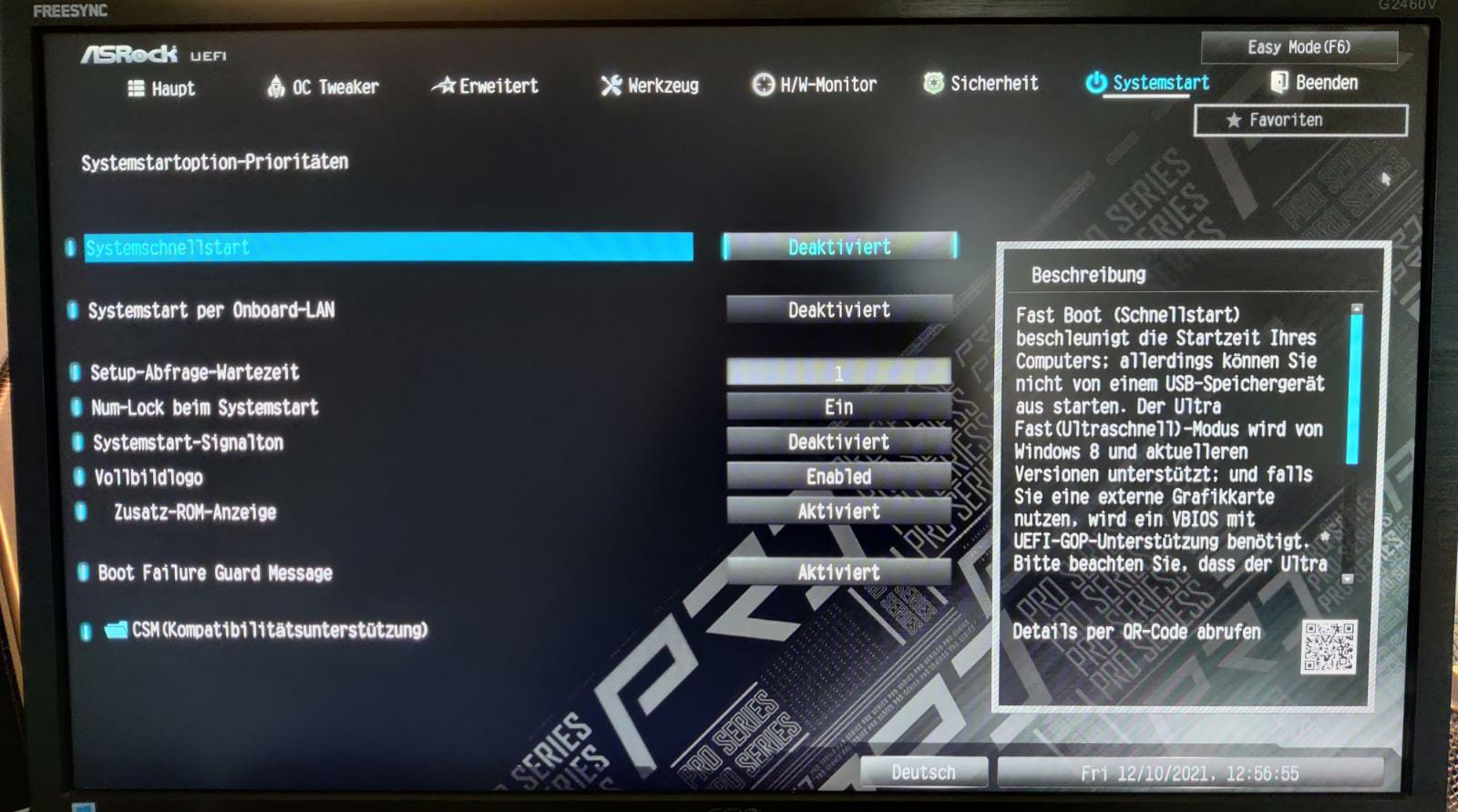

Gibts ne fehlermeldung? Ggf Fullscreen Logo deaktivieren.

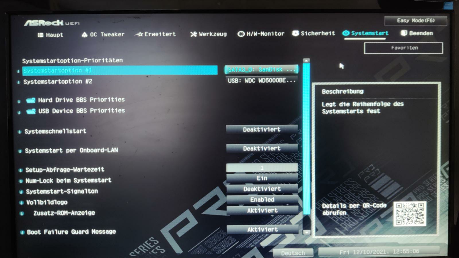

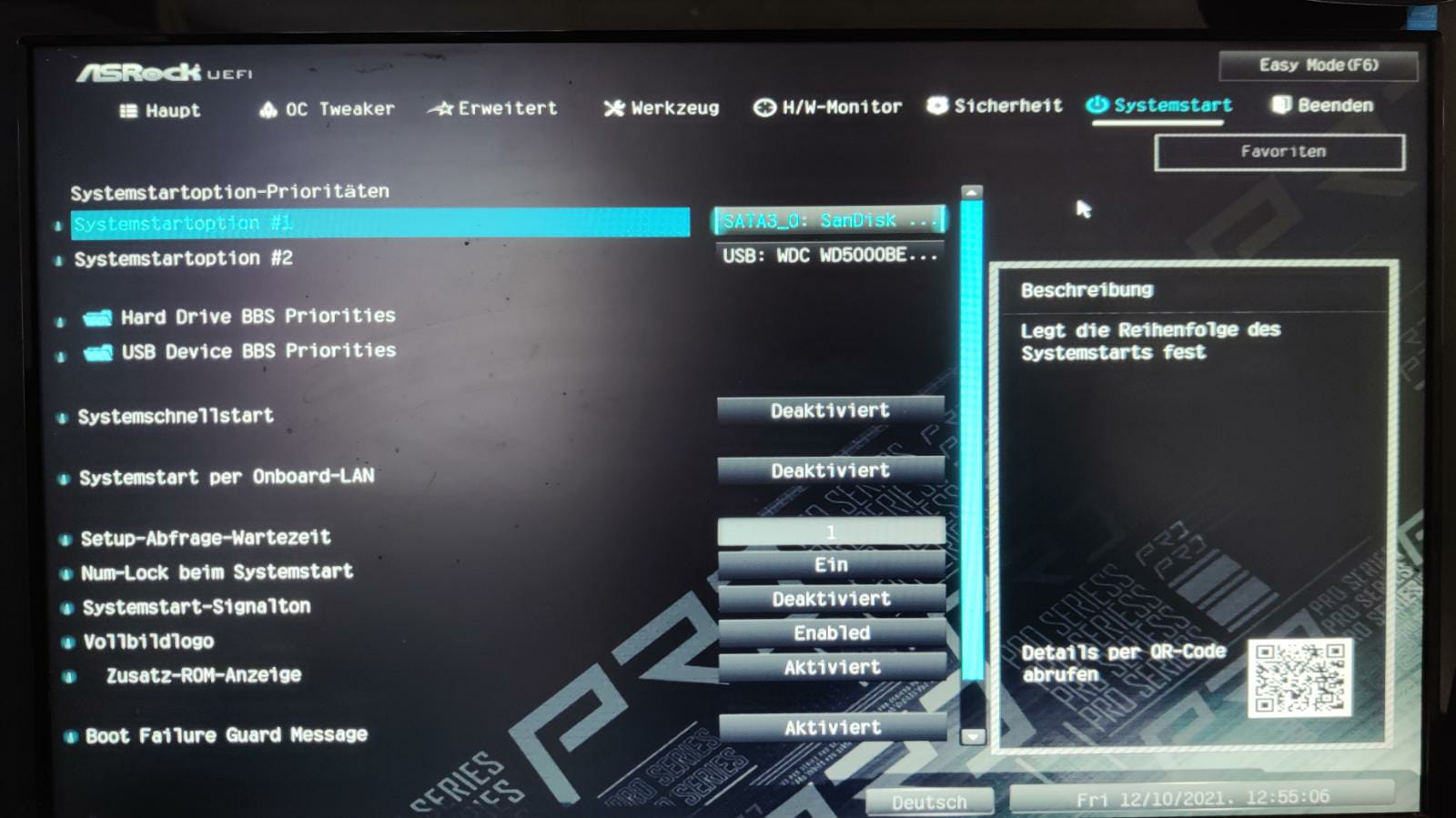

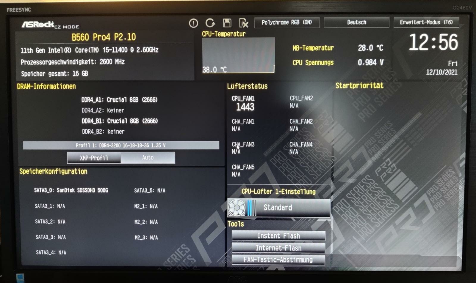

Jo, windows wurde bereits neu installiert. Ne Fehlermeldung kommt leider nicht. Das einzige was vielleicht auffällig ist, dass beim Betrieb ohne externe GPU keine Festplatte in der "Bootreihenfolge" angezeigt wird. Das sollte aber wahrscheinlich daran liegen, dass das System einfach nicht booten kann.

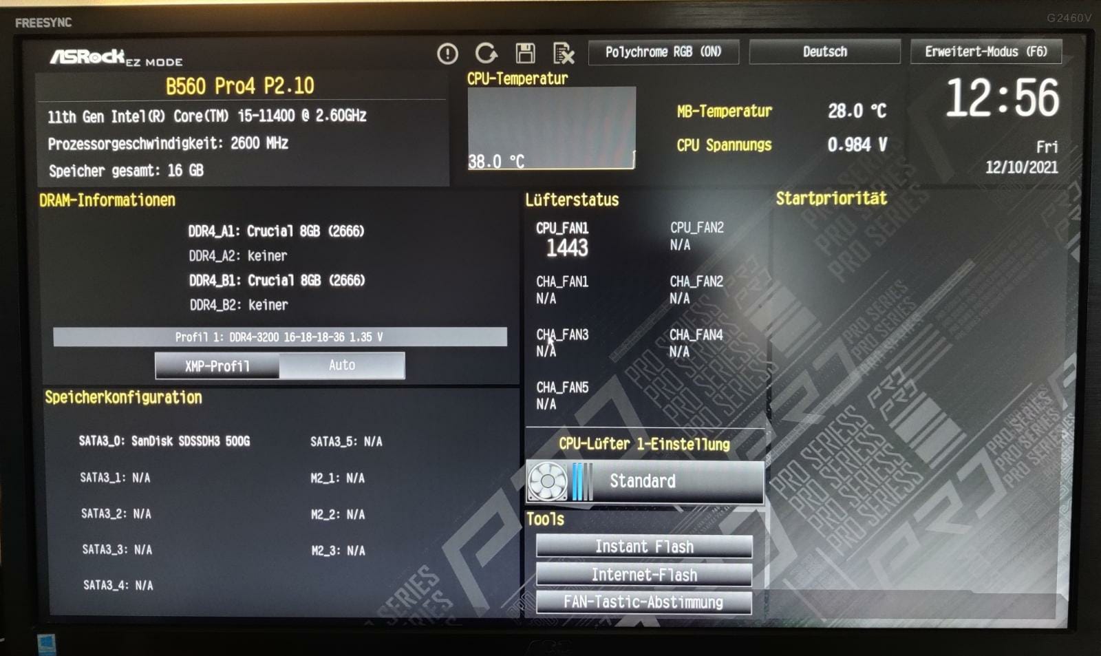

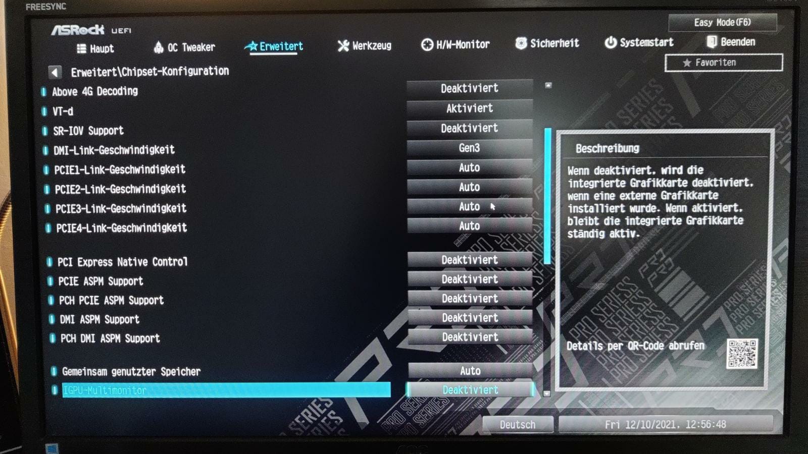

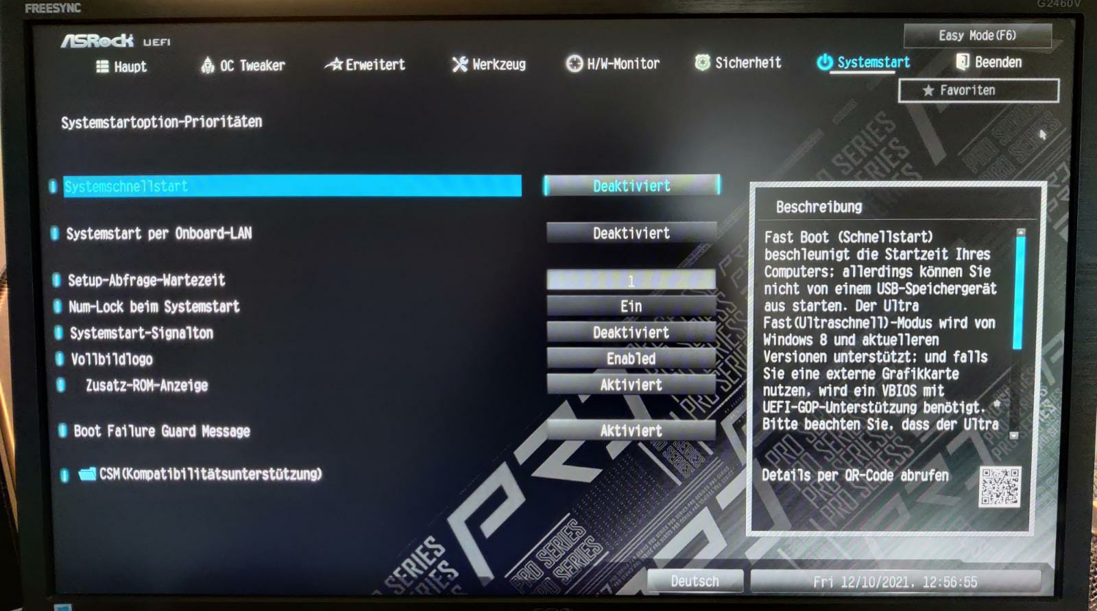

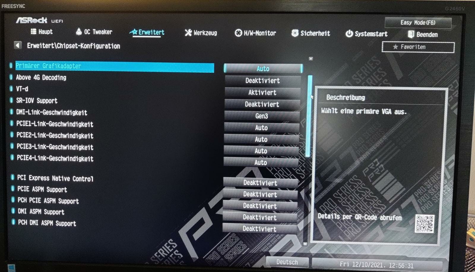

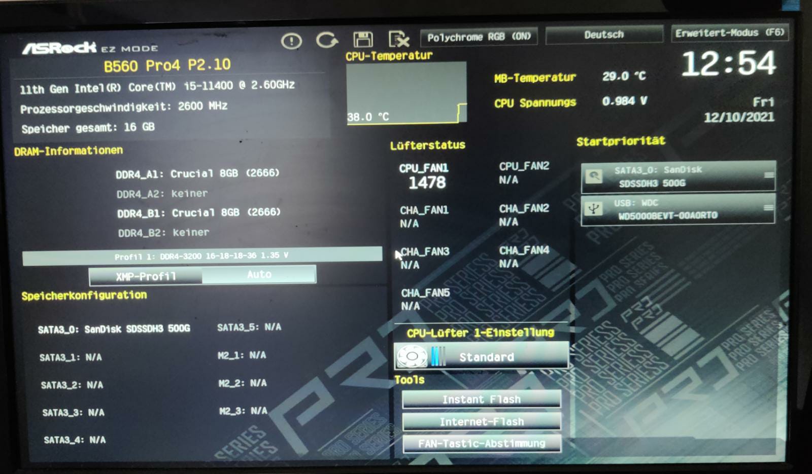

Hier nochmal ein paar Bilder, villeicht helfen die ja.

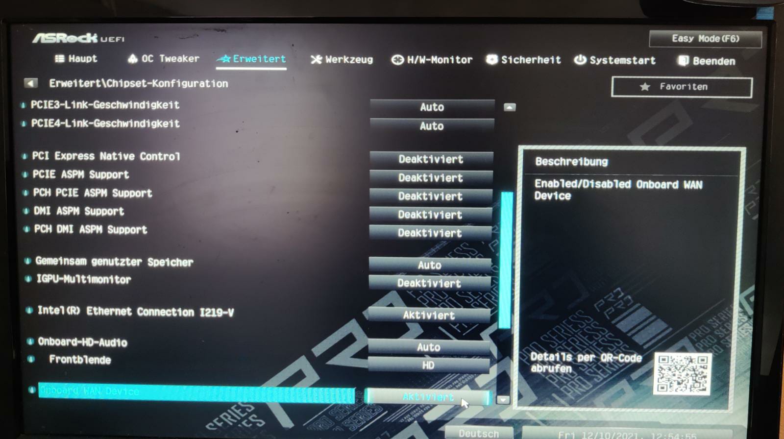

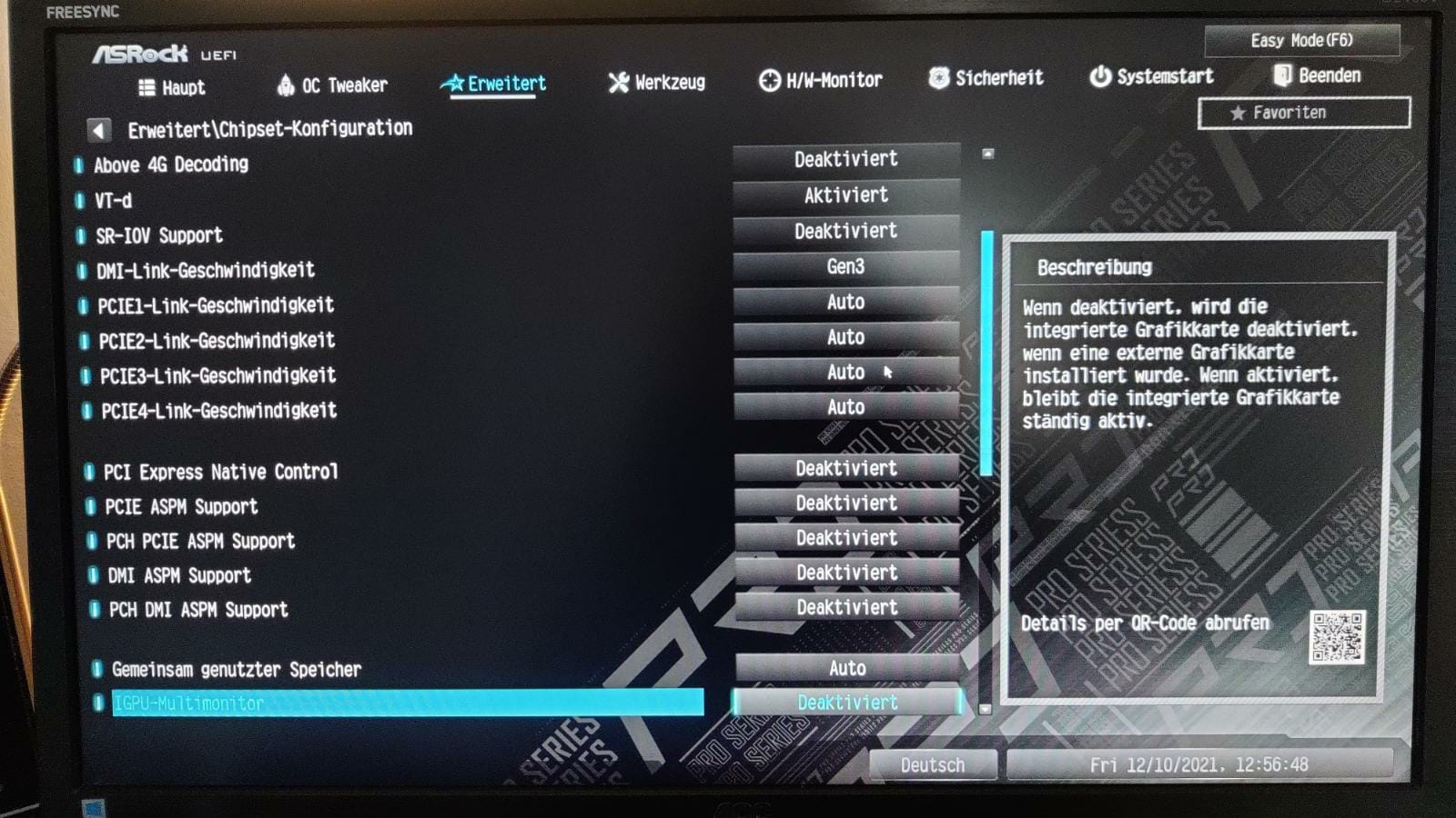

1-4 => OHNE externe GPU, 1 Monitor an HDMI Anschluss des Mainboards
5-7 => MIT externer GPU, ein Monitor per DVI Anschluss an GPU und ein Monitor per HDMI an Mainboard (kein Signal)

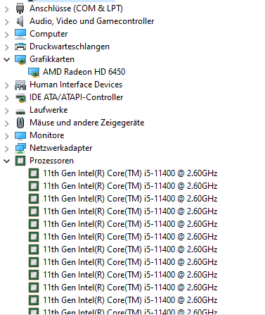

Und nochmal die angezeigten Geräte bei Betrieb mit externer GPU

Das Handbuch vom Mainboard ist nicht fürs Altpapier gedacht sonderm zum Lesen. Dort mal den Abschnitt zum Einbau des RAM durchlesen wo der reingehört. Tip: Nicht auf A1/B1
Alles klar ich dachte das gehört so wegen der Dual Channel Technologie. Aber anscheinend gehörts auf A2/B2. mein Fehler!
wieso ist doch richtig entweder a1 und b1 oder a2 oder b2
im Handbuch steht explizit a2 und b2, habs jetzt mal geändert. Aber das eigentliche Problem ist damit leider nicht behoben.
