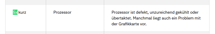

Google:
5 kurze Töne: Entfernen Sie den Prozessor und setzen Sie ihn dann wieder ein. Ist das Problem nicht gelöst, tauschen Sie ihn aus. 6 kurze Töne: Entfernen Sie die Tastatur. Überprüfen Sie, dass keine Pins auf dem Motherboard verbogen oder abgebrochen sind.
Darauf bin ich in Google auch schon gestoßen, allerdings gab es auch viele Stimmen dort, die behauptet haben, nicht darauf zu vertrauen. Jedes Mainboard kann die Beep Codes wohl anders definieren, aber ich bin in dem Handbuch für mein Mainboard nicht fündig geworden. Deshalb die Frage hier im Forum.

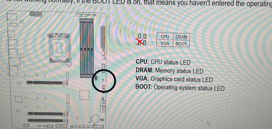

@Firefly2023 Habs jetzt erkennen können, mit viel Licht. Es ist die Untere erste LED, ich zeichne es nochmal auf dem Bild ein.
Also handelt es sich um einen GPU Fehler?

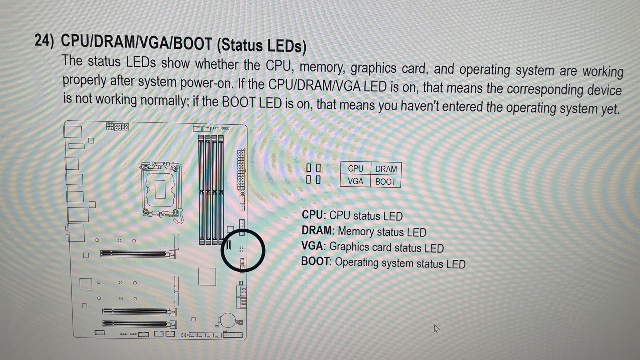

@Ponderosa Laut den 4 LEDs leuchtet die LED, die auf einen GPU-Fehler hinweisen soll, wenn ich es richtig deute? Wie im letzten Bild markiert.

GPU GPU (Graphics Processor Unit) = Grafikkarte Richtig?
Lies mal in dem Screenshot in #10, da steht "Manchmal liegt auch ein Problem mit der Grafikkarte vor"

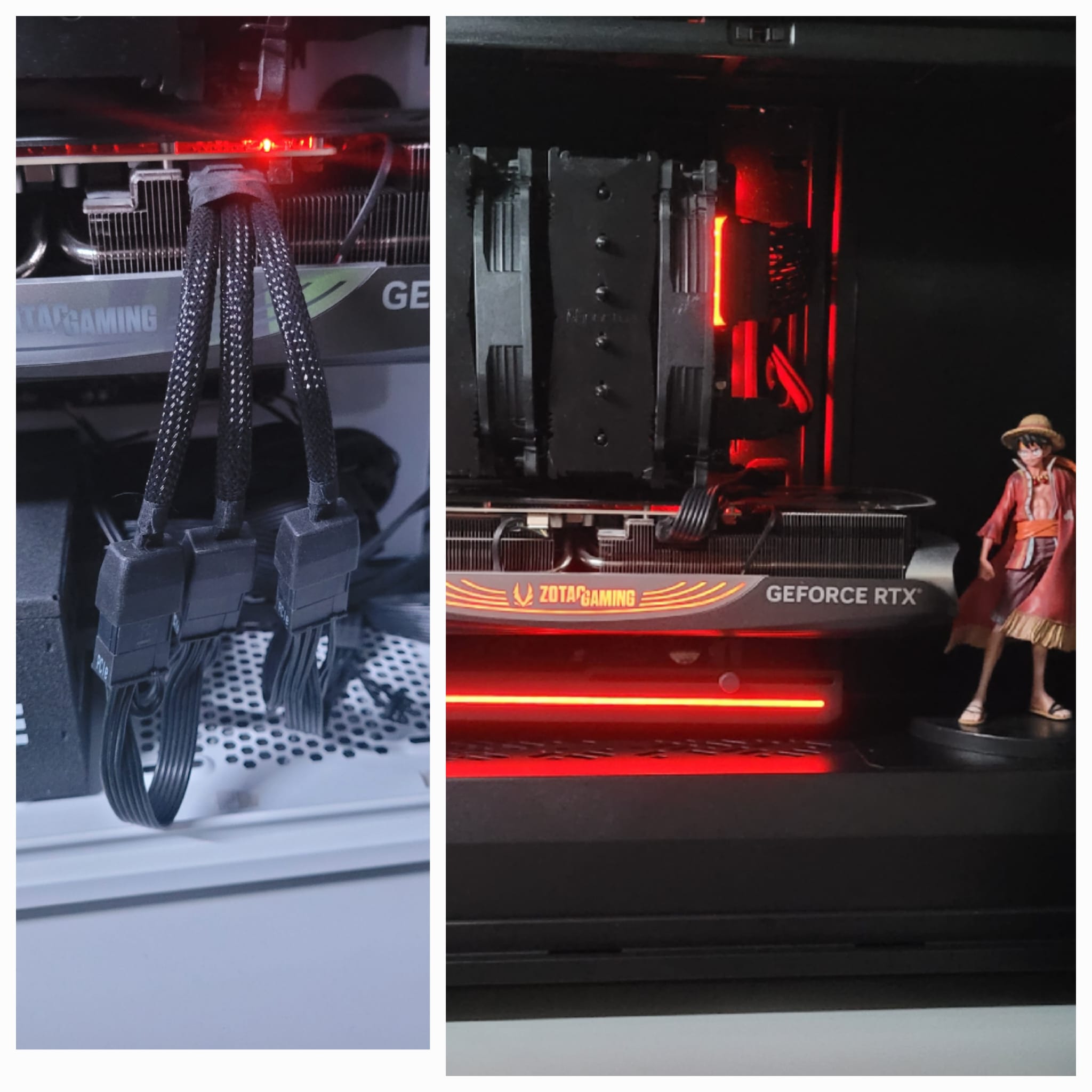

Dann kontrollieren ob die Stromkabel alle korrekt eingerastet sind. Sowohl an der NT Seite als auch auf der GPU-Seite. Verwendest du KAbelverlängerungen oder ein Riserkabel?

@Firefly2023 Ich verwende ein Kabel zur Verlängerung, damit es etwas schlichter aussieht, und nicht so zugemüllt.

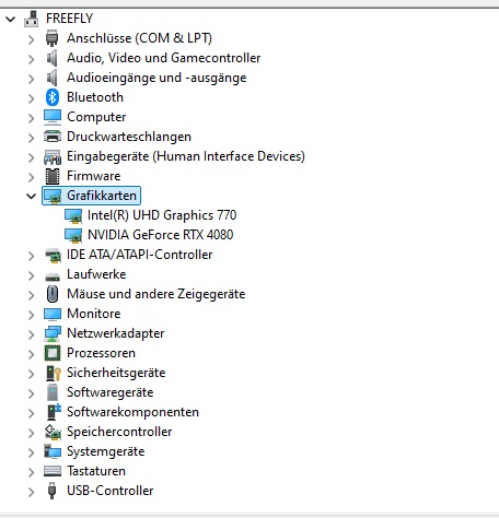

Bitte mal im Gerätemanager schauen ob die Nvidia und die Intel Grafik aktiv sind. Wenn ja im BIOS die Onboard Grafik mal auf "Auto" stellen. Nicht das das Board beim Starten den Monitor an der Onboard vermisst.

Ist aktiv, oder? Okay, schaue gleich mal nach. EDIT: Ich finde es nicht im BIOS, gibt es da nen bestimmten Namen?

Sehe ich das richtig, dass die KArte am NT nur mit 2 Kabeln (1x geschleift) angeschlossen ist?
Du brauchst entweder 3 Anschlüsse bei einer 4080 oder das richtige 12HPV-Kabel. War da keins dabei bei dem Corsair oder ist das noch ein ATX 2.4 NT? Das kann der Grund sein.
Was ist das für ein Verlängerungskabel? Ist das etwa auch an die Zündschnur angeschlossen?
Ich hätte mir, um das Kabelchaos nicht zu haben ein ATX3.0 NT gekauft. Adapter sind immer nur ne Zwecklösung.
