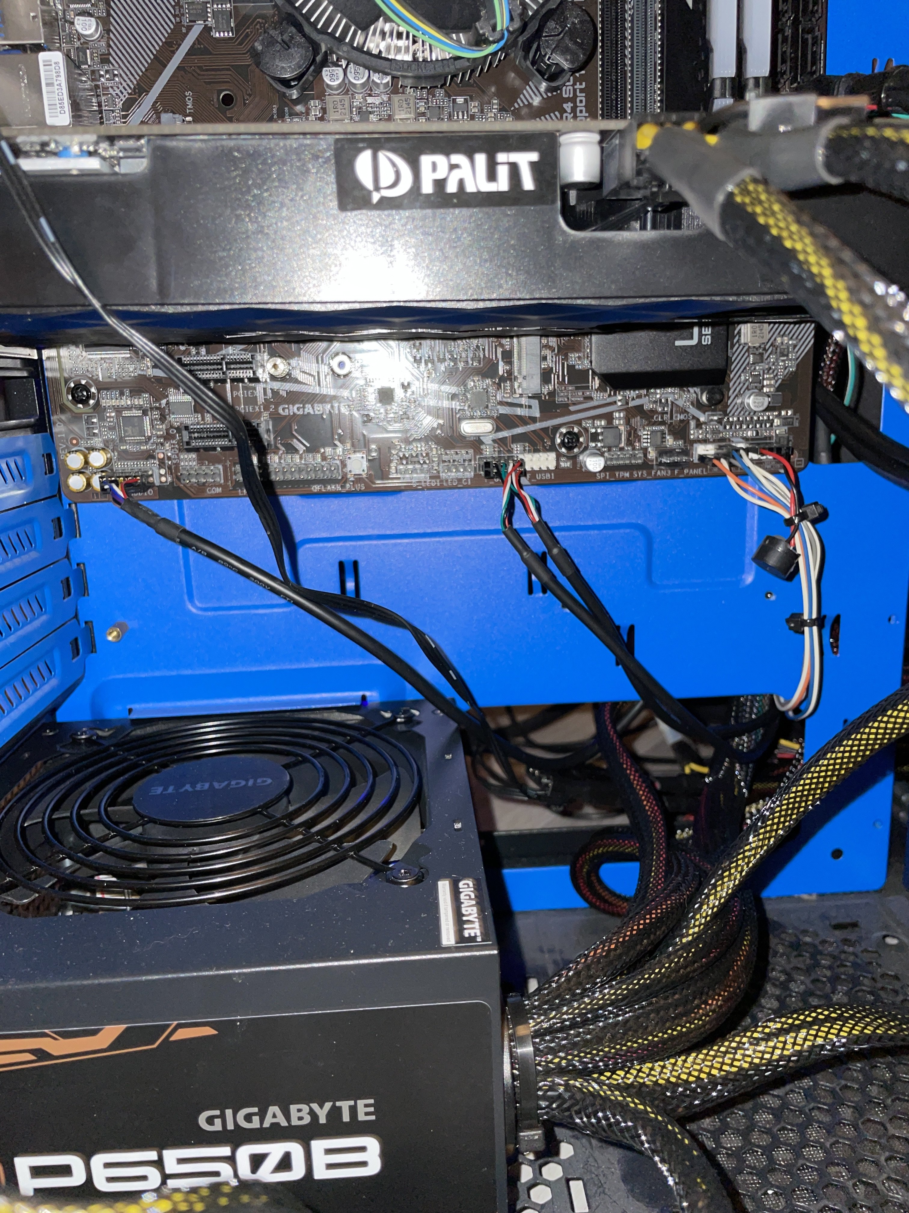

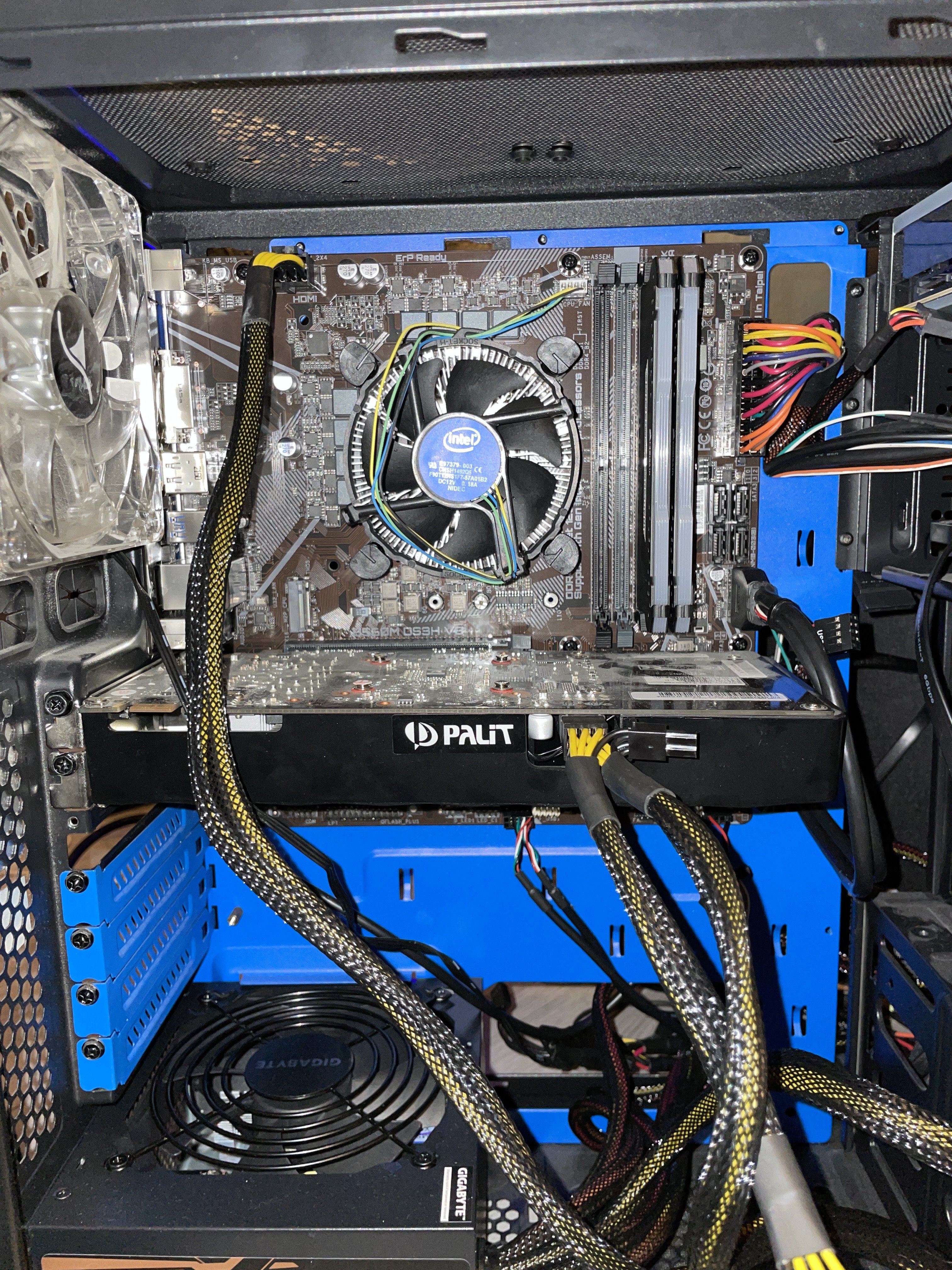

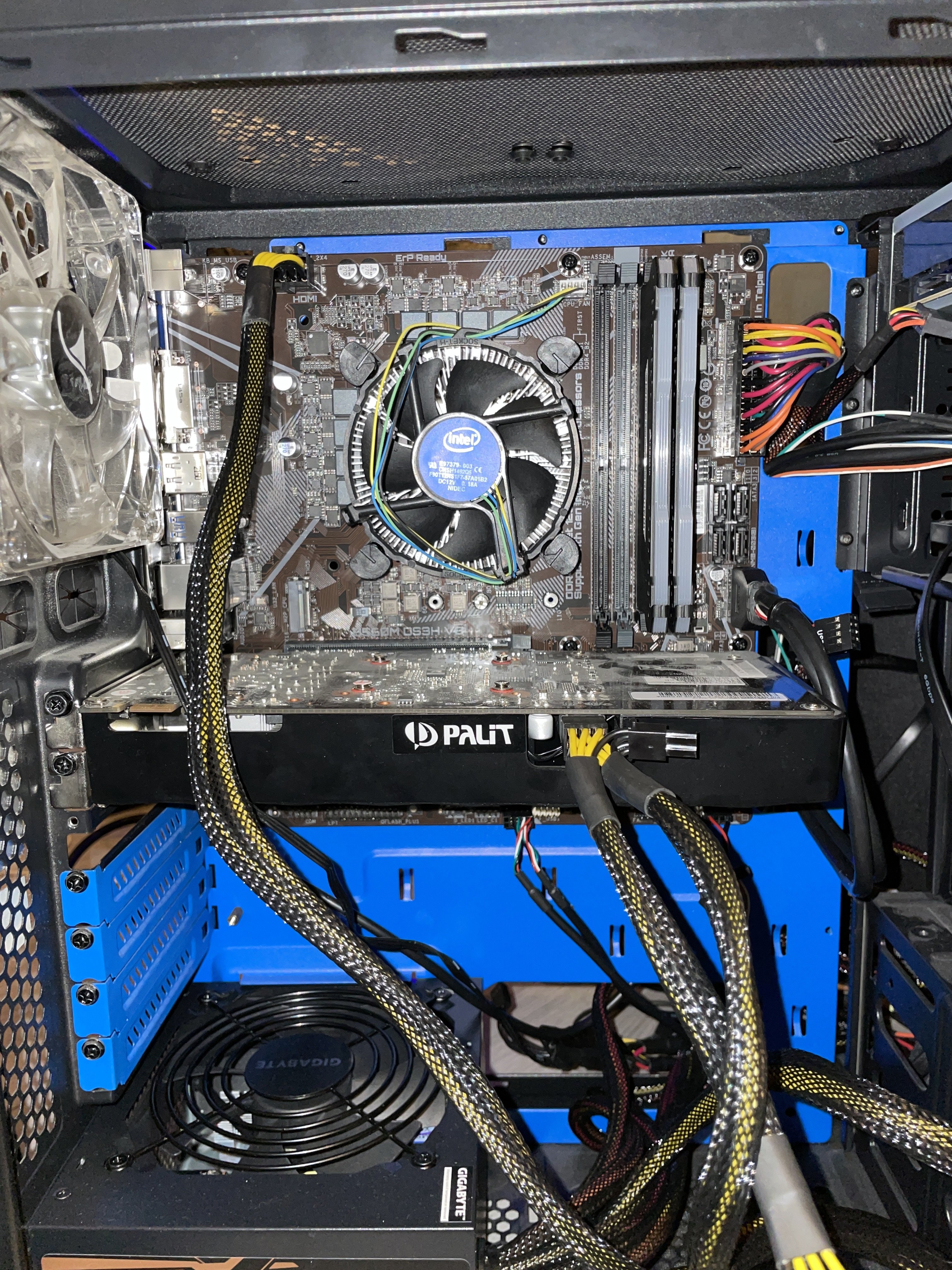

Mach mal ein Bild vom PC inneren, wo man auch was erkennt.
Natürlich mit verbauter Grafikkarte.
Reaktionen: Fighter1993
hier bilder vom inneren

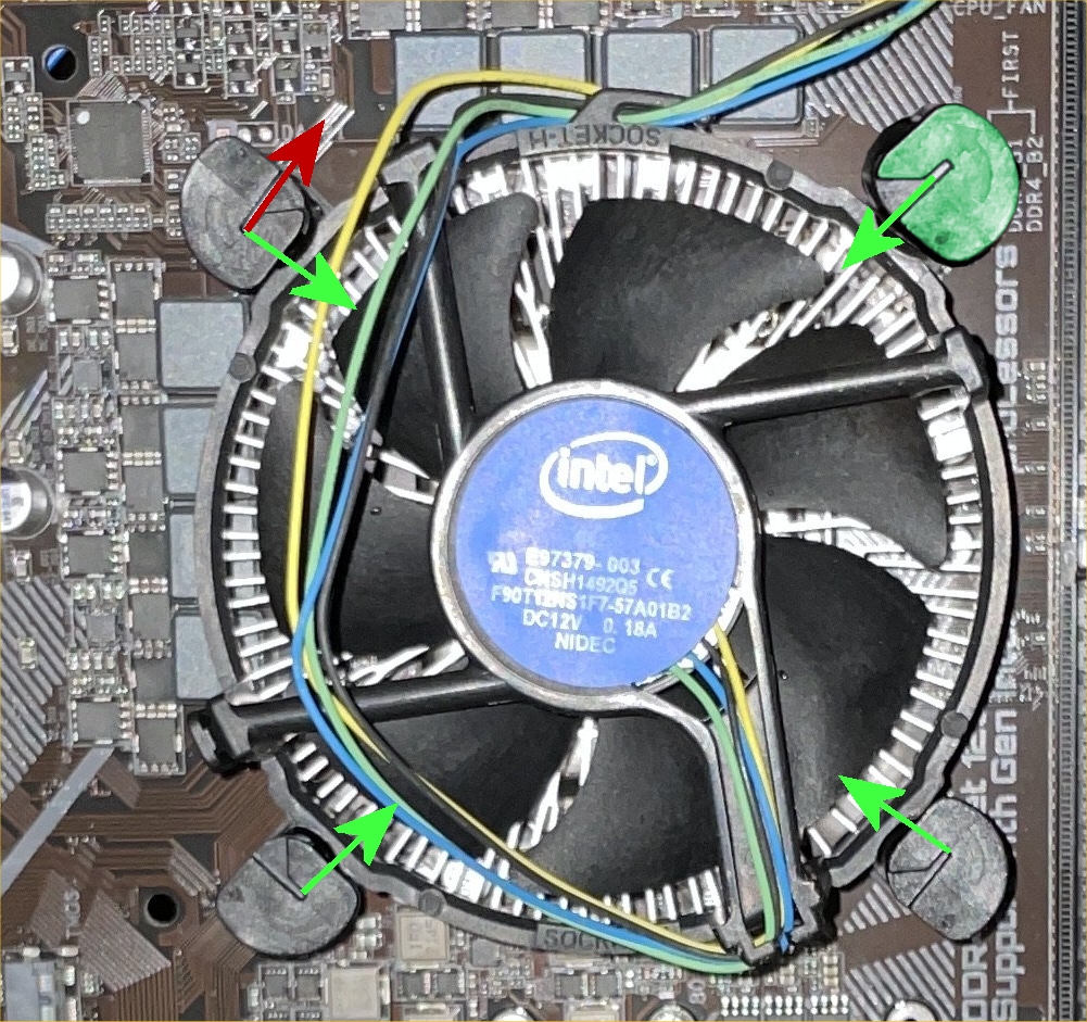

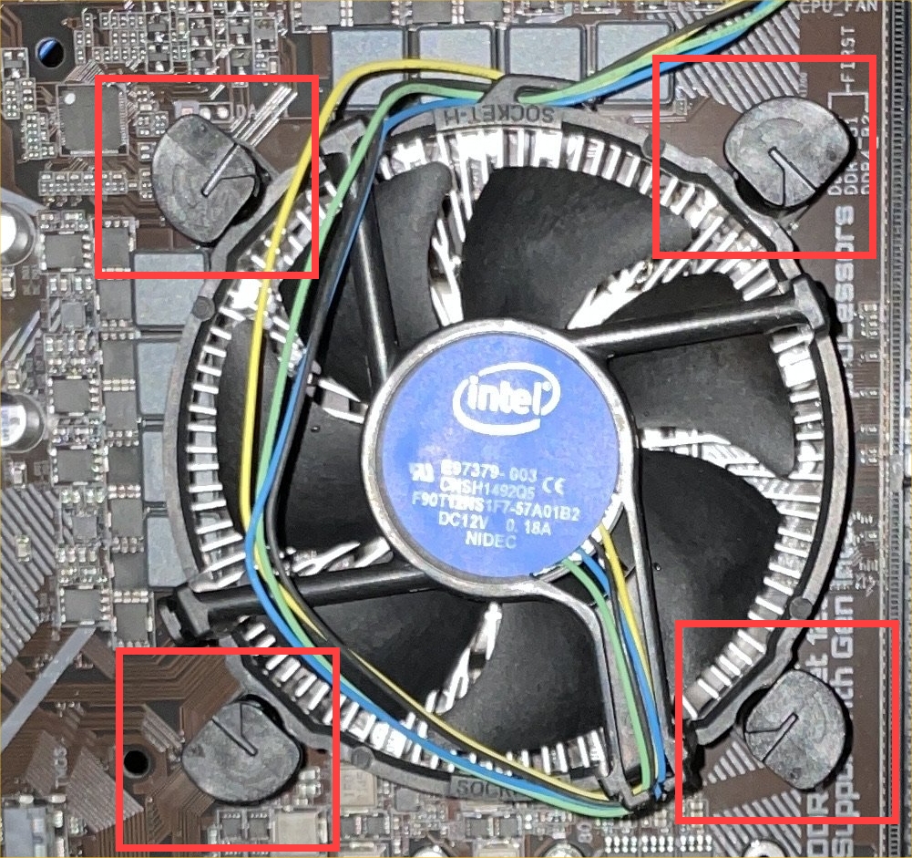

Dein CPU-Kühler sitzt nicht fest auf der CPU:
Die Köpfe der Push-Pins sollten um 90° nach rechts gedreht sein:
so, wie der grüne .
Die RAMs sollten in A2 und B2 stecken, so wie es auf dem Board steht und sicher auch im Handbuch.
Das Netzteil ist falsch rum montiert, der Lüfteinlaß sollte unten sein.
