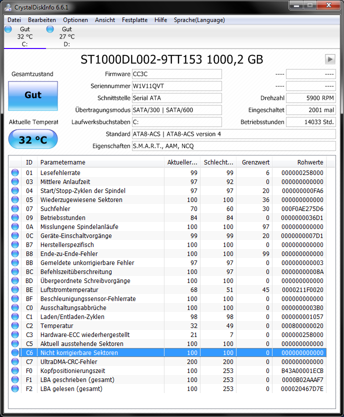

Du musst die Festplatte auch mal auf Fehler überprüfen und nicht nur einfach neuinstallieren.;)
Zb. mit dem Programm Crystaldiskinfo oder mit dem Windows eigenem Tool chdsk.

Also Laut Crystaldiskinfo ist der Gesamtzustand gut. (Habe mal ein bild davon gemacht vllt kann man dadurch etwas ablesen ich habe keine ahnung :( ) Unbenannt.png
