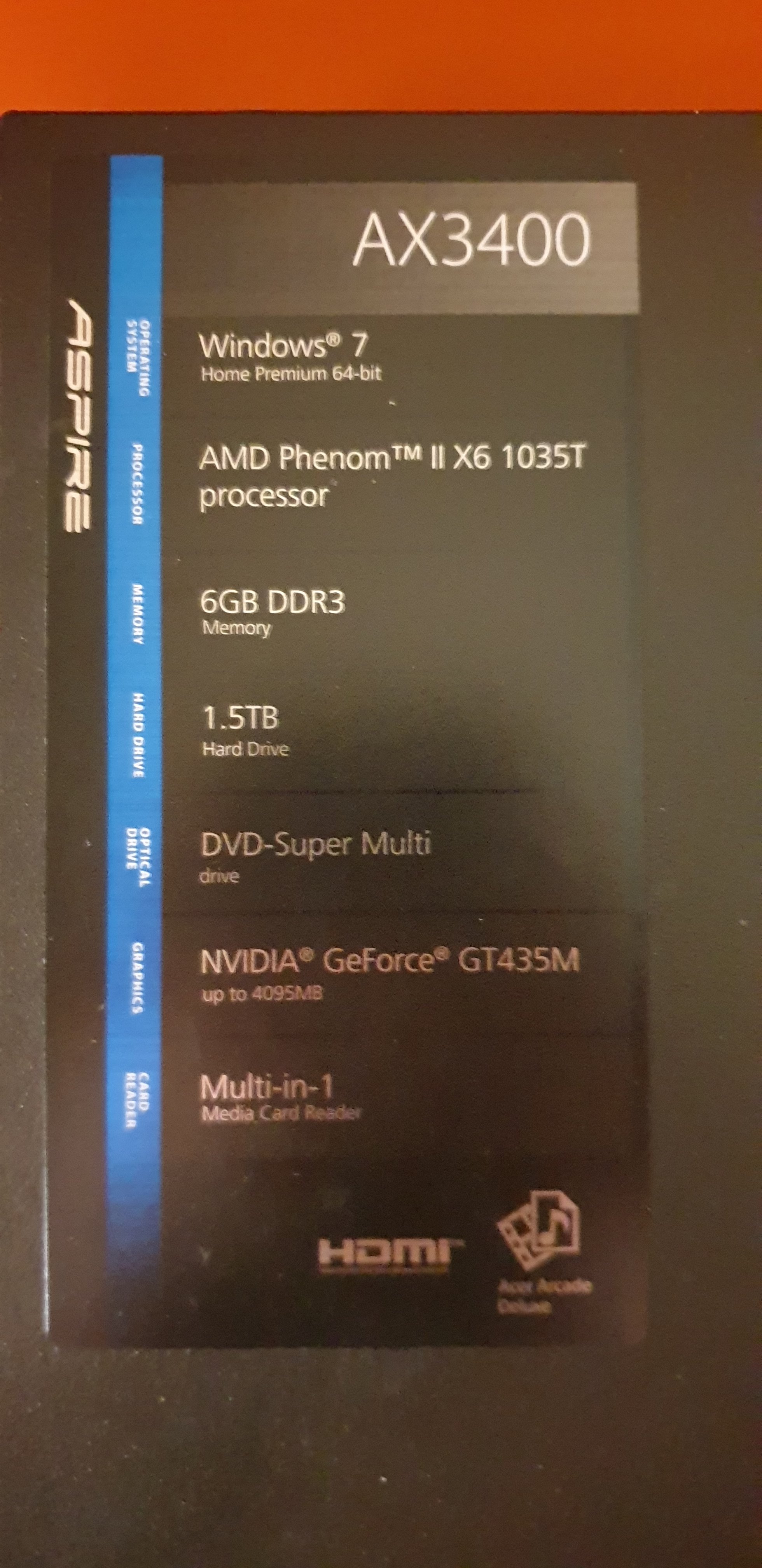

ich habe ein Problem mit einem Acer Aspire AX3400.
Im Anhang ein Bild einer kurzen Übersicht der technischen Daten.
Wenn mehr Details benötigt werden, dann bitte Bescheid geben.

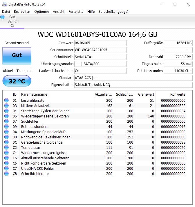

Festplatte wäre mein Hauptverdächtiger, mal mit einem Tool die S.M.A.R.T. Werte auslesen und posten bitte.

Also ich habe durch deinen Hinweis eine andere Seagate Barracuda HDD Festplatte verbaut. Jetzt scheint es vorerst kein Problem mehr zu geben.
Ich hatte noch vergessen zu erwähnen dass bei den 4GB Ram Acer Aspires Windows nur in 32-Bit installiert ist.
Bei diesem hier habe ich wegen den 6 GB Ram die 64-Bit installiert.
Wer kann mir nun sagen warum das so ist?
Festplatte von der Performance schlechter gewesen? Was ich jetzt nicht unbedingt glaube.
