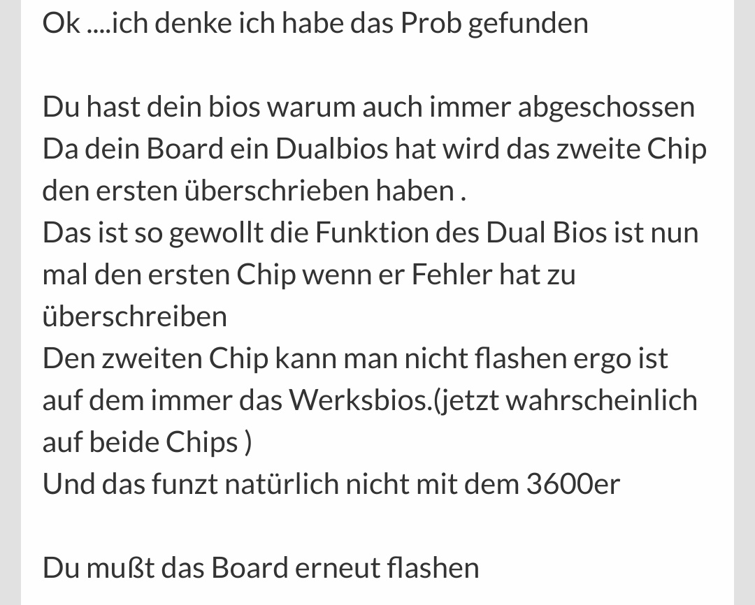

Ich mache das mit dem 2200g weil mir gesagt wurde meim bios wäre kaputt und ich kann mit dem 3600er nicht das backup bios benutzen weil er dafür zu neu ist und ich das bios erst flashen muss.

Wie und von wem kam dann die Aussage, das BIOS wäre kaputt?
Gab es dazu eine Begründung, was genau da kaputt sein soll und weshalb?

Naja für mich hat es sinn gemacht weil ich ja mit meinem 3600er kein bild bekomme mit dem backup bios.
Bios flashen geht nur über das bios aber da komme ich nicht rein.
Was ist mit "backup bios" gemeint? Welche Version ist jetzt drauf?
Und was war die Kernaussage in dem Pcgh Forum?
