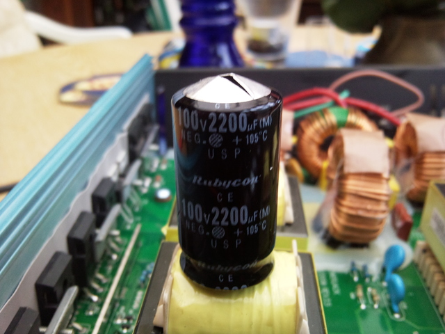

Überprüfe mal die Spannungswandler/Kondensatoren auf deinem Mainboard um die CPU Herum. ist dort etwas geplatzt oder stark gewölbt?
Irgendwas anderes, das ungewöhnlich aussieht? Z.b. ausgelaufener "Lack" um Bauteile herum (Foto machen).
ja müsste mal nen Kollegen nach nem NT fragen, weil hätte nur mein altes beQuiet, was ja der Grund war warum ich das NT gewechselt habe, also kommt es nicht in Frage. Und zu den Kondensatoren, ich schaue mal und mach nen paar Bilder vom inneren.
