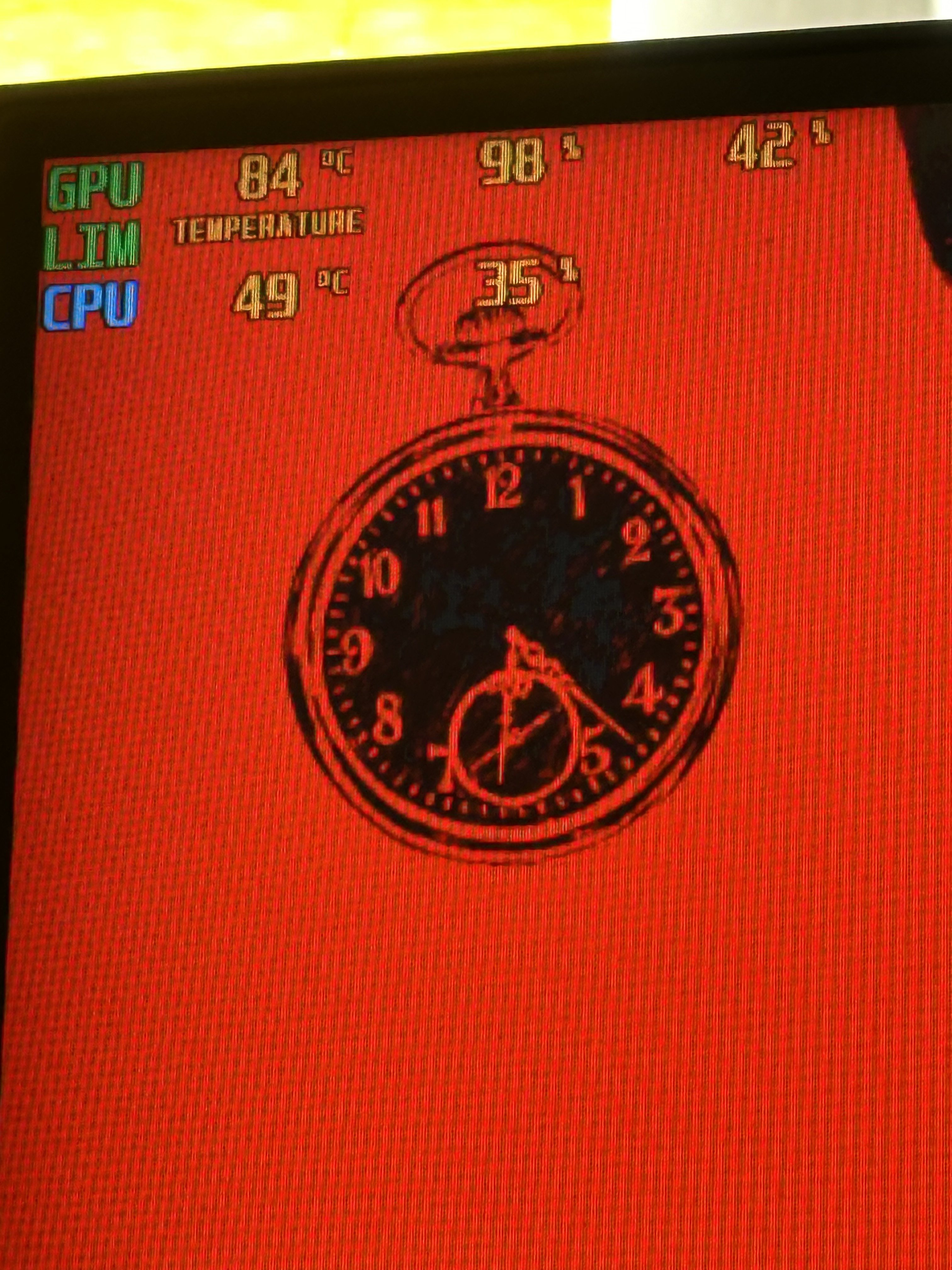

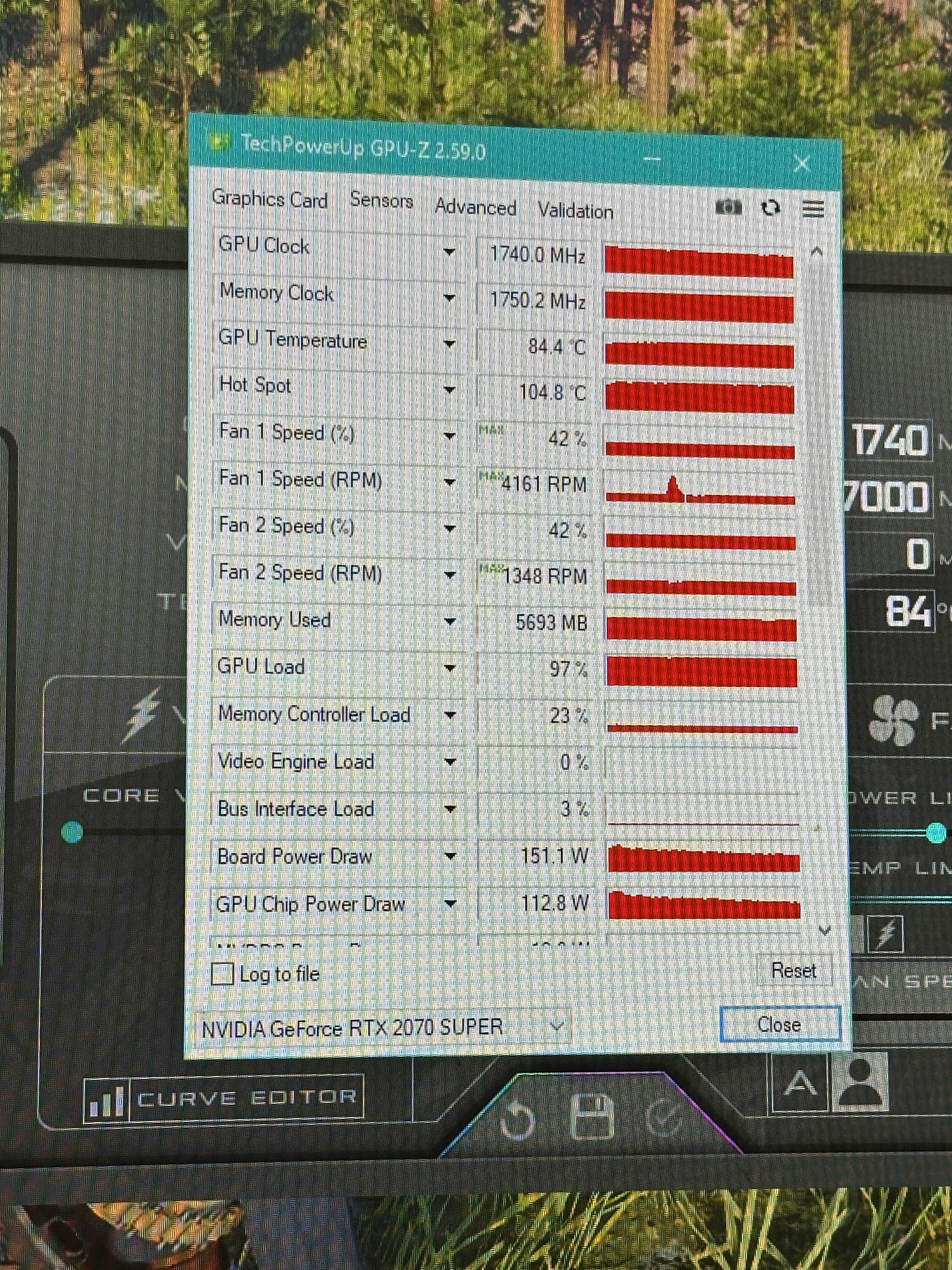

Hallo, ich habe meinen PC 2020 im März selbst zusammengebaut und hatte seitdem keine Probleme. Alle Spiele liefen immer reibungslos und ohne irgendwelche Störungen. Seit ca. einem Jahr habe ich nicht mehr so viel gespielt, der PC ist daher meiste Zeit still gestanden. Vor ein paar Wochen hatte ich jedoch wieder den Reiz etwas zu spielen, jedoch bei den meisten Spielen, die etwas mehr Leistung benötigen zB in meinem Fall: Red Dead Redemption 2 fährt mind. ein GPU-Lüfter sehr hoch auf, das sogar auf 4200RPM (siehe Anhang). Das passiert dann immer wieder für ca. 3-5 Sekunden und dann klingt es wieder ab. Bitte um Hilfe. Danke
Lüftersteuerung in MSI-Afterburner + Aorus Engine, FPS begrenzt, Powerlimit runtergeschraubt, PC gereinigt

Karte repasten, der Hotspot und auch die GPU-Temperatur sind viel zu hoch. Da ist die WLP hinüber.
Reaktionen: djducky, Griffind0r, coxon und eine weitere Person
WLP ist vertrocknet. Die muss erneuert werden. Hotspot liegt bei fast 105°C viel zu hoch.
Reaktionen: djducky und Griffind0r
Hi, also bei einer Hotspot Temparatur von 104 Grad, ist die Reaktion der Lüfter Nachvollziehbar.
Ja...die reicht locker

Karte wird zu heiß, rennt ins Temperaturlimit und versucht alles, um sich selbst zu kühlen.
Ich würde hier auch eher auf ein Wärmeleitpad gehen. Das bietet sich bei GPUs aus meiner Sicht viel eher an, als da jetzt mit Paste rumzumatschen, die dann im Zweifel wieder nach ein paar Jahren durch ist.

Vielen Dank für die zahlreichen Antworten! Hab jetzt die Paste gewechselt und alles funktioniert wieder super. :)
