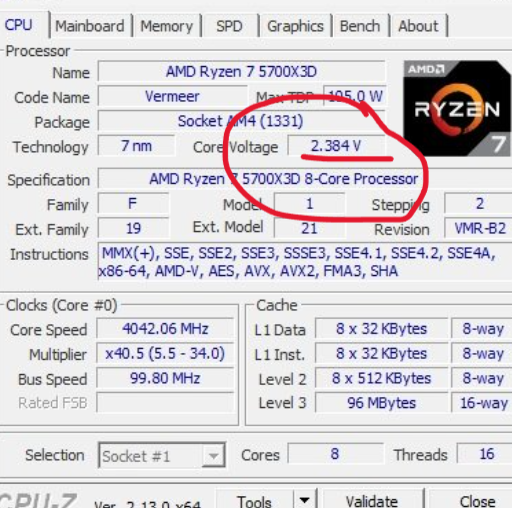

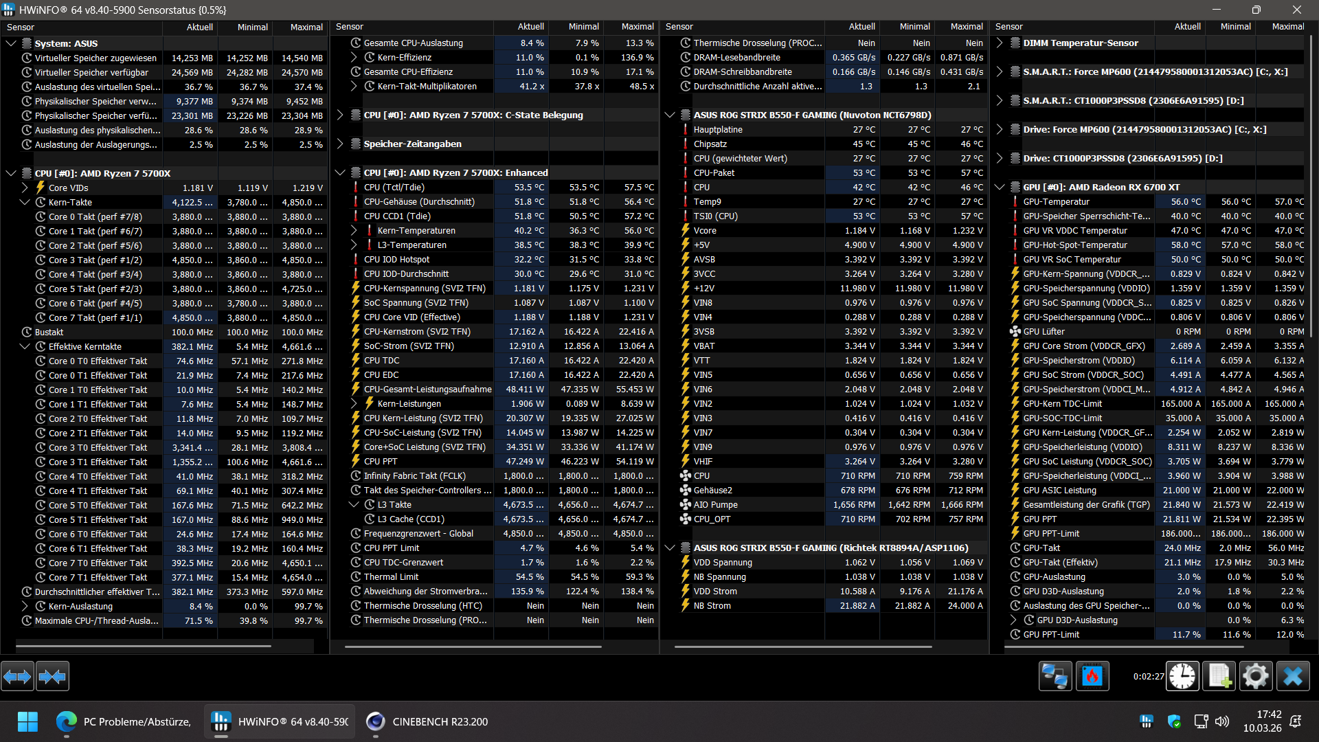

2.384V auf der CPU kann eigentlich gar nicht sein ohaaa. Weil dann würde der PC gar nicht mehr starten da die CPU längst gegrillt wäre sozusagen.
Hwinfo64 installieren und da die Spannungen und Co. Auslesen.
Reaktionen: wagga
@xXDariusXx Wenn ich das richtig mitbekommen habe, war das während Prime95.
Corespeed war ja auch bei 4042 MHz.
Heftig entweder hat der TE im UEFI massiv was verstellt oder es ist ein schwerwiegender Bug.
Habe die selbe CPU nach der Schicht teste ich das mal bei mir wie hoch die Spannung geht.
Reaktionen: wagga

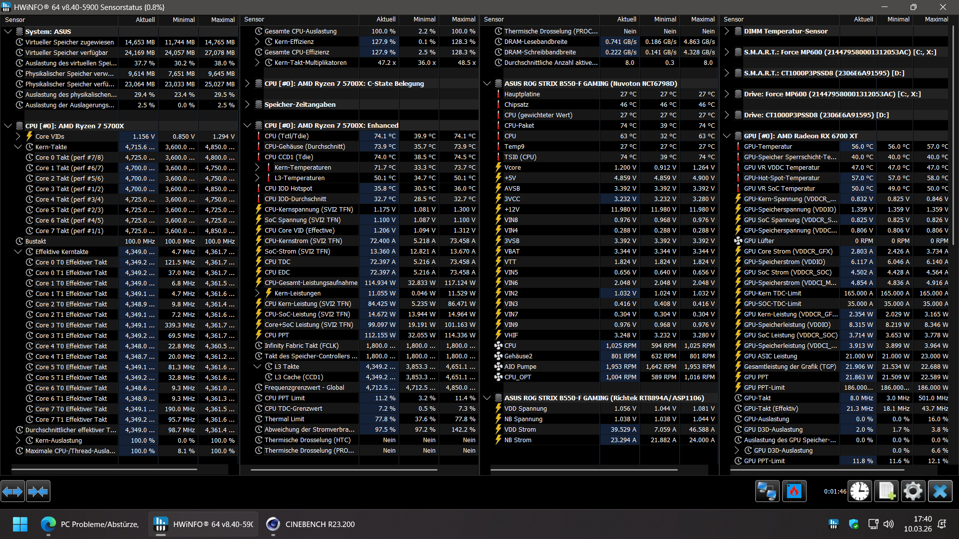

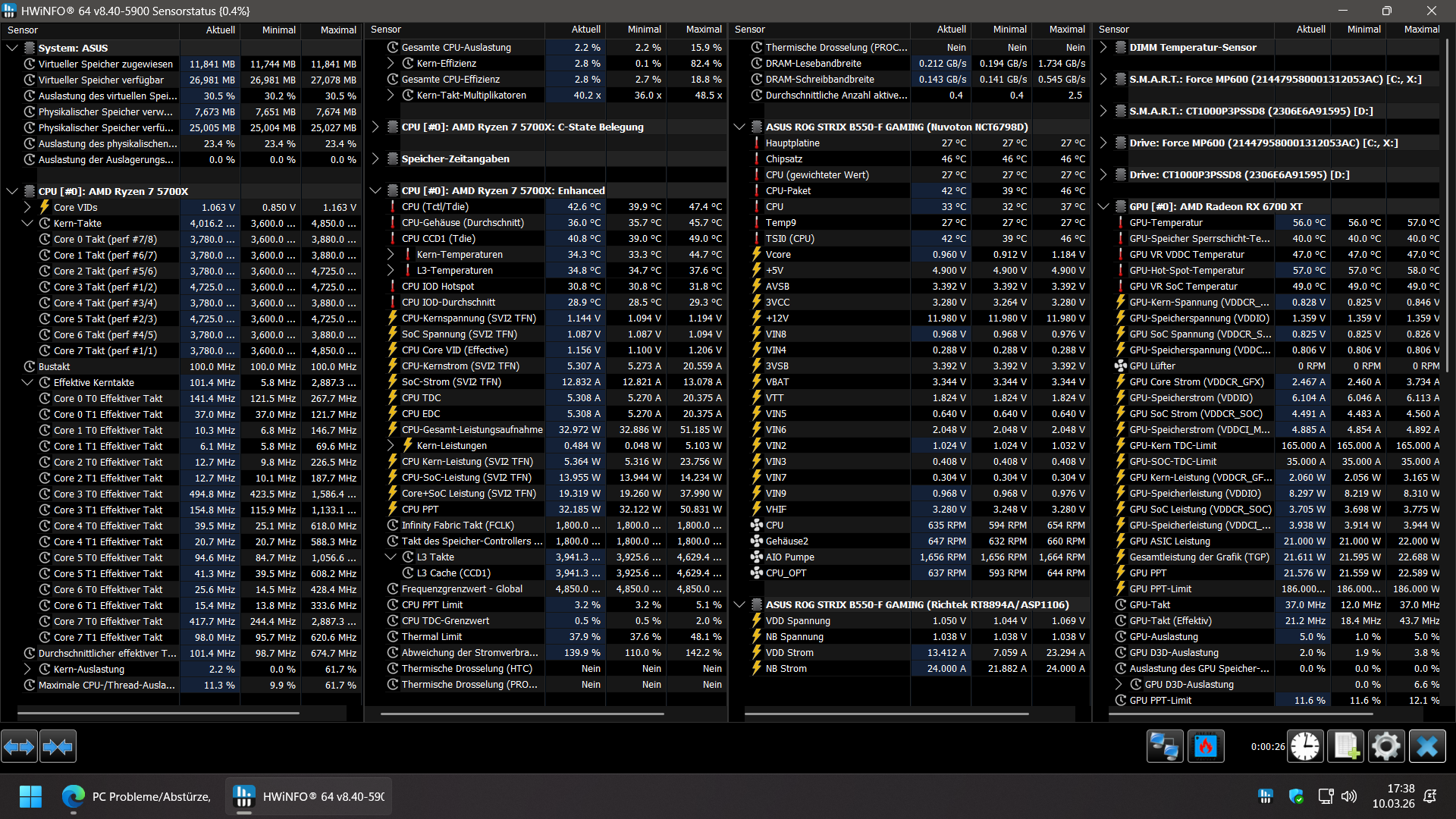

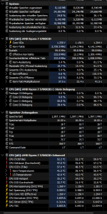

Sieht schon viel besser aus. Ist das im Idle? Lass Mal Prime 95 laufen wie gestern und wir schauen wie hoch Spannung, Temperatur etc. gehen.
@xXDariusXx Ich meld mich gleich wieder, ich glaube einfach das der RAM kaputt ist, habe meine beiden 32G GSkills 3600 Ram in jeden Slot getestet immer sehr viele Fehler in kurzer Zeit, mein alter Ram 2x8GB einzeln im jeden Slot getestet, und bei einem Ram kam nach all den Test 0 Fehler und beim anderen Ram 4 Fehler...
Ja ist quasi im Ruhezustand nachdem hochfahren die Voltage
Während des Stresstest, der noch läuft
Da die Tests nach 30 Min ca

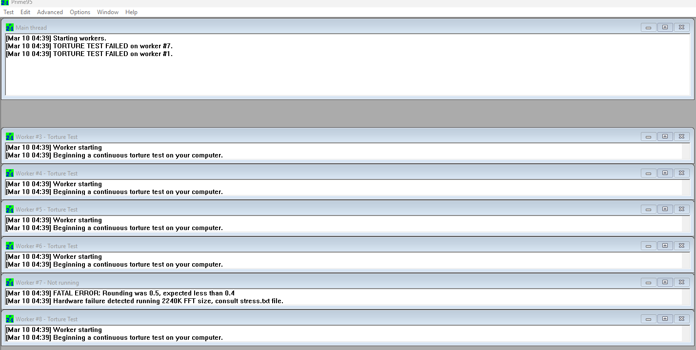

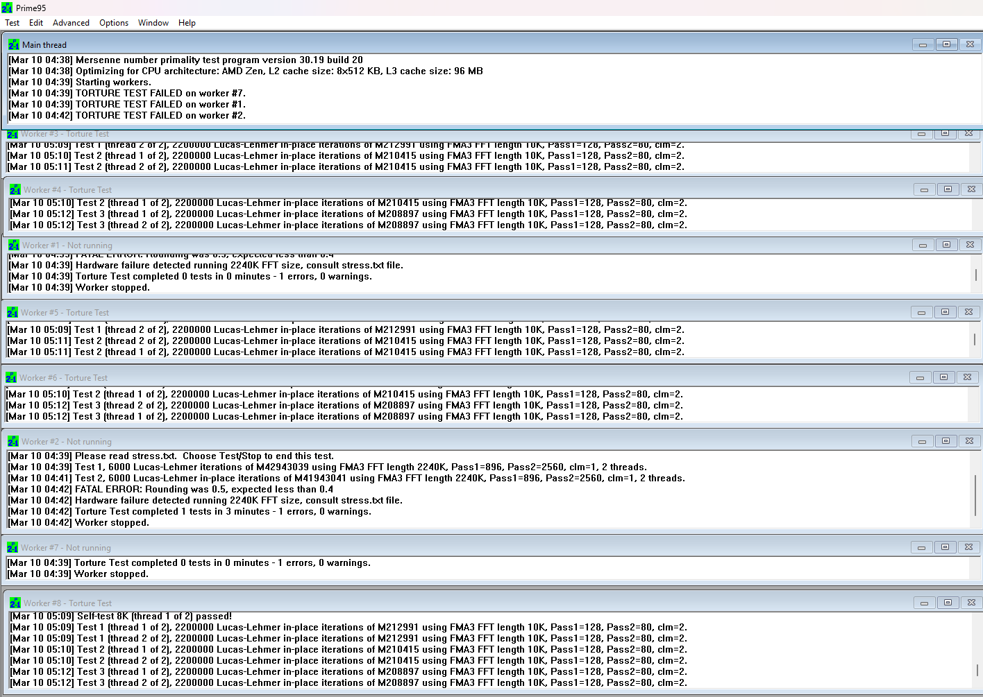

War ja Prime 95 richtig? Das da die Temperaturen so hoch schießen ist normal. Sind die beiden Kerne von Anfang an schon ausgestiegen oder erst zum Ende hin?
Habe Prime 95 schon seit Ewigkeiten nicht mehr benutzt.
Sehr wahrscheinlich ist dein neuer RAM defekt. Wo hast du den gekauft und wann? RMA beim Händler wenn möglich oder andernfalls direkt beim Hersteller.
Reaktionen: wagga
@xXDariusXx Ja war in der Mitte ca.. ich vermute auch das der Ram kaputt ist, bzw 3 Ramkriegel die 2 neuen und der eine alte, der auch beim Memtest86 durchgefallen ist.
Habe auch Cinebench laufen lassen... Da war der CPU nur bei 70° ~ und keine Probleme
Den Ram habe ich glaub ich bei Mindfactory gekauft, das Problem ist das meine Email dort iwie nicht mehr funktioniert, der Ram ist ca 2 Jahre alt, vllt 1.5 Jahre
Habe grad nochmal getestet, also 3 und 1 fallen relativ am anfang aus

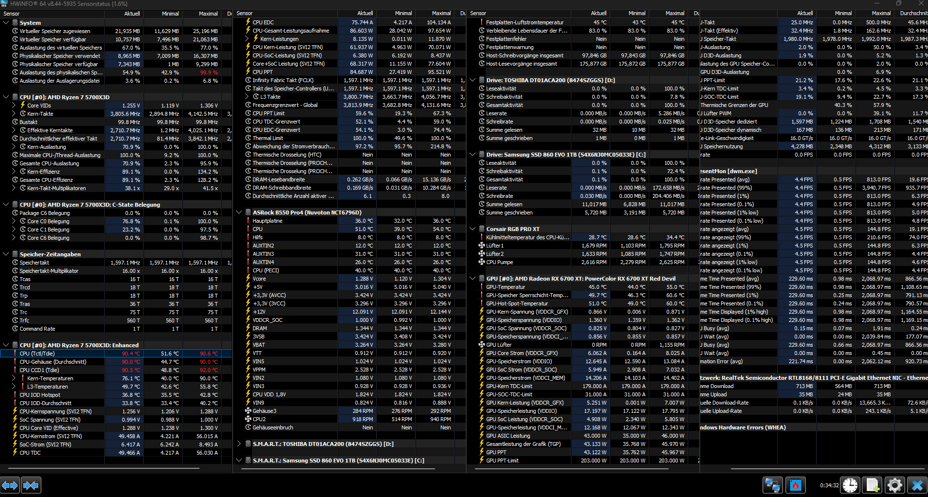

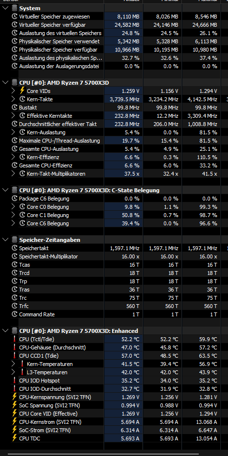

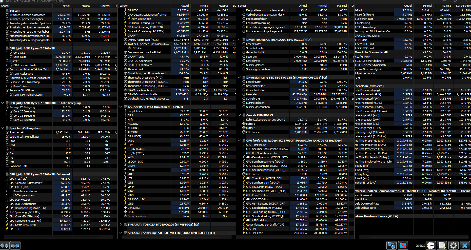

Ich halte die Temperaturen trotzdem für zu hoch. Und auch wenn nicht angezeigt, die CPU wird gedrosselt (siehe Kernauslastung und Effizenz).
Auch passt nicht die Angaben der AIO. Unter Last ist die Kühlmitteltemperatur niedriger als im Idle, obwohl die Pumpe und die Lüfter im Idle schon hochdrehen?!?
@Sandolo Unter Cinebench war die Temperatur bei 70° ~ bei single und multi core..
Ich habe/hatte ICUE auf dem PC, ich vermute die AIO war nicht richtig eingestellt, oder vllt ist die wärmeleitpaste auch schon zu trocken bzw nicht mehr ganz frisch...
Was ja eigentlich so nicht sein kann.
Hier mal ein Vergleich zu meinem System.
Idle
Cinebench Single
Ciinebench Multi
Im Multicore komme ich auf um die 75°, im Singlecore rund 53° und im Idle liege ich bei 42°.
Meine AIO (280er oben) dreht dazu mit Lüfter und Pumpe durchgehend weniger als bei dir.
Darüber hinaus habe ich im Multicore eine CPU-Auslastung von 100% und Kerneffizenz von 127 %, wovon du weit entfernt bist.
Ich habe auch kein OC am laufen. Nur ein wenig PBO2 mit Curve Optimizer und Load Line Calibration.
Natürlich kann das sein. Ein 5700X und ein 5700X3D sind zwei paar Schuhe was Kühlung angeht.
Wenn dann noch jemand im UEFI CO nutzt sind die Werte wieder andere.
EDIT: Warum läuft ein Gehäuselüfter beim TE nur mit ~300rpm und die Pumpe der AIO unter 3000rpm??
Da liegt echt einiges im argen.
