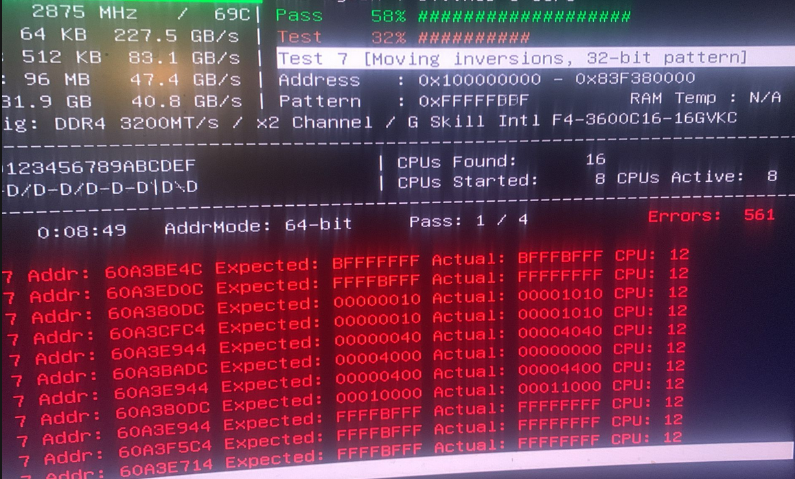

( Habe sie gegen die G.Skill ausgetauscht weil ich Memtest86 gemacht habe, bei einem Ramriegel hat er 500+ Errors gehabt und der andere Riegel 5 Errors und die von Corsair 2x8GB da kam nur? 1 Fehler )

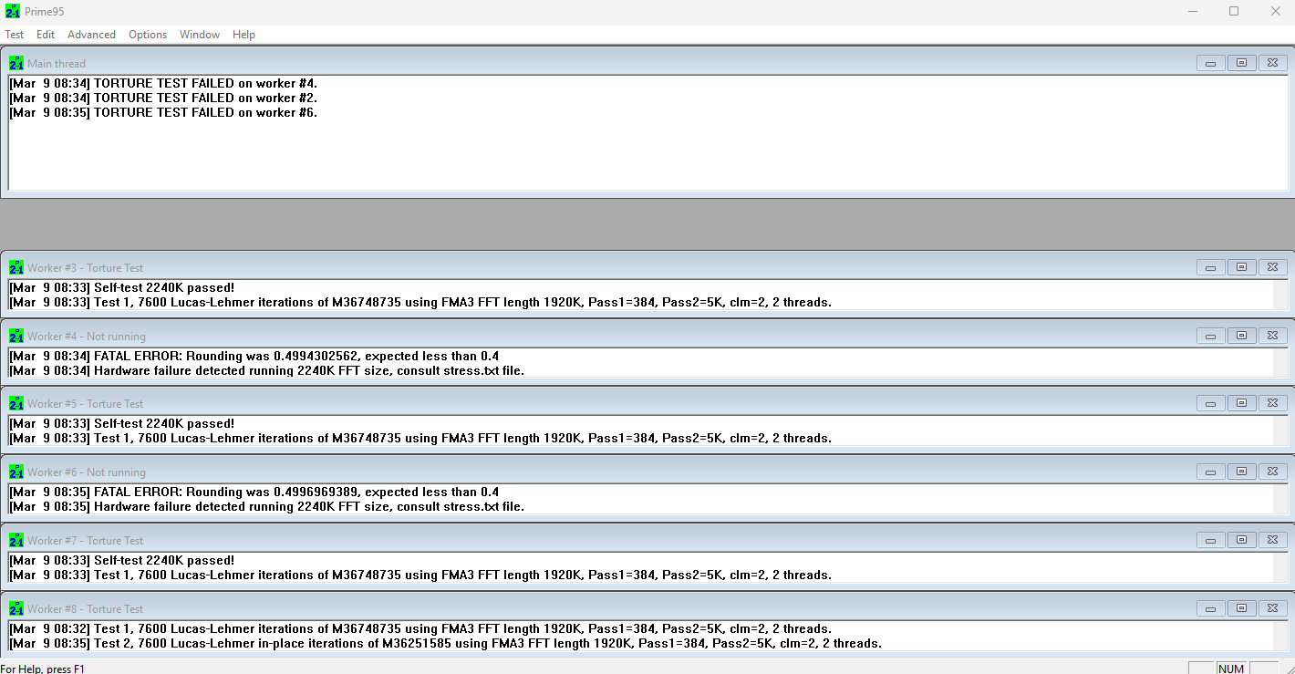

Dann habe ich den Prime95 Test gemacht, da gabs es 2 Error und da war der CPU beim Test bei 90° und bei ICUE wurde nur 60-70° angezeigt.

3. Mem86 Test gemacht, beim Gskill Arbeitsspeicher der eine Riegel über 500 Fehler und der 2. mit 5 Fehlern
4. Cinebench,Prime95 und FurMark, bei allen Test kam es zu keinen Abstürzen oder sonstiges. Nur bei Prime 95 gabs dann diese 2 Error beim CPU

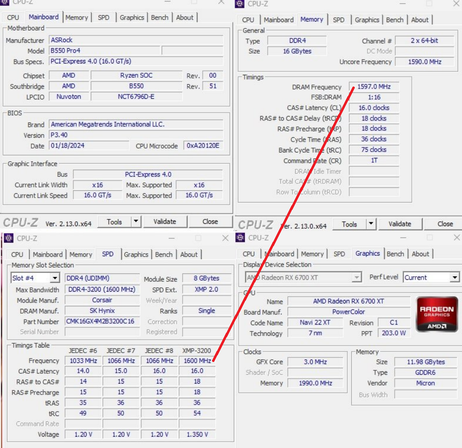

EXPO deaktivieren. Dann Memtest wiederholen.
BIOS könnte man auch mal aktualisieren.
Reaktionen: KEV24in_Janßen, LukS, xXDariusXx und 2 andere

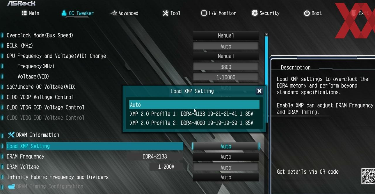

Wo bin ich hier schrieb:
Ok, damals war es noch XMP.
Nein, das sollte nicht automatisch aktiv sein.
Was hast du hier im BIOS eingestellt?
Bin grad ausn Bios zurück, XMP ist bei mir nun aus oder besser gesagt war aus und Bios ist nun aktuell... mit den beiden Arbeitsspeicher habe ich immer noch 500 Fehler+ direkt zum Start schon

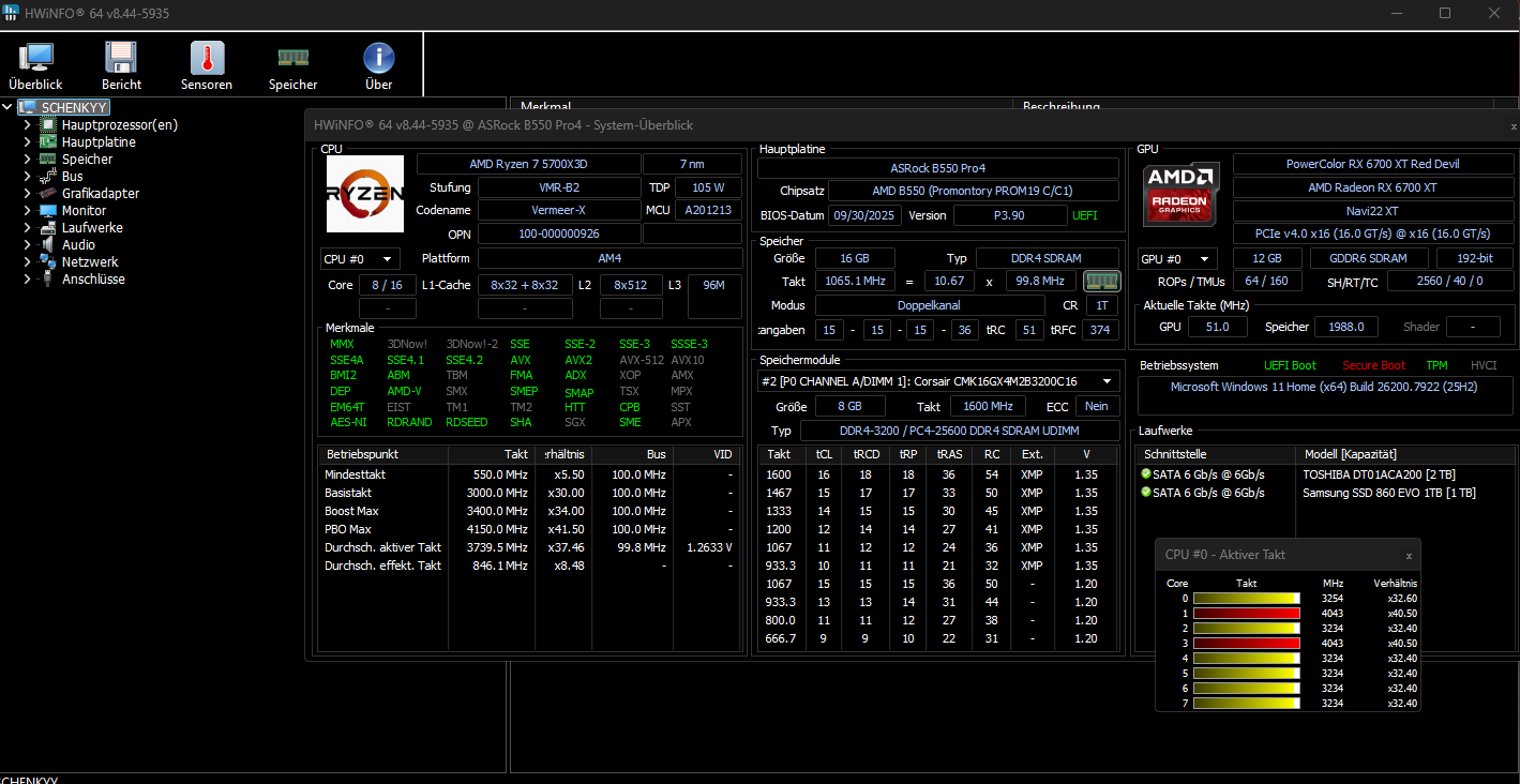

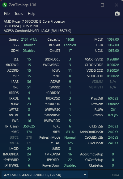

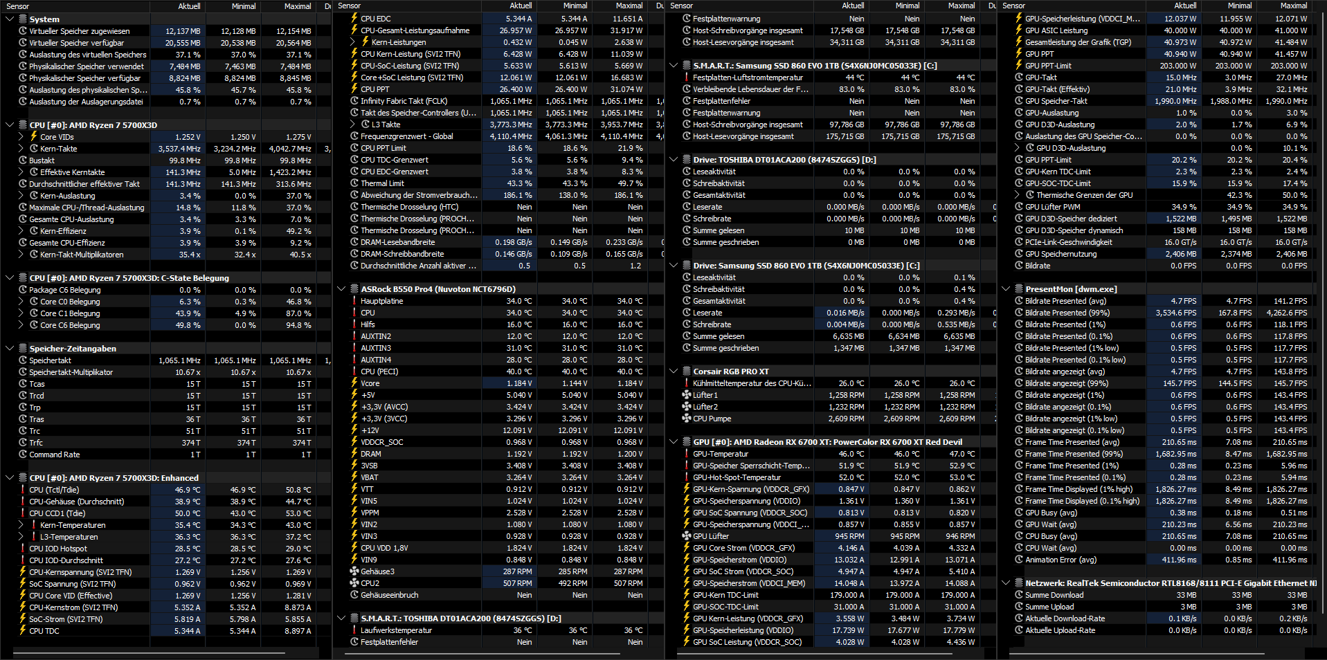

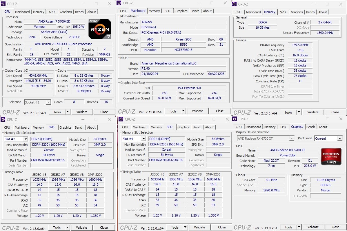

Zeig mal ein Screenshot von zentimings:
https://www.computerbase.de/downloads/systemtools/zentimings/
Und zur Vollständigkeit HWiNFO (Übersicht + alle Sensoren):
https://www.computerbase.de/downloads/systemtools/hwinfo/
Du sagst er hätte XMP aus, aber irgendwie sind das alles noch XMP-Timings - was ein wenig seltsam ist:
Da bitte, falls noch was fehlt, sag Bescheid. Ja das war noch n altes Screenshot von heute morgen bevor ich Bios resettet habe, nun ist es bei 1062.8mhz

RAM-Timing ist auf 2133 MT/s, somit unterste Grenze dessen was die Riegel immer können müssen.
Wenn die Fehler beim Memtest trotz des Verzichtes auf schnellere Settings durch XMP auftreten, dann sind die wohl defekt. Ein Gegentausch mit einem anderen Rechner würde Dir weitere Erkenntnis bringen (Familie/Freunde).
Reaktionen: wagga, LukS und Wolfgang.R-357:
@prian Wie ich schrieb, hatte gskill 32gb 3600, mit und ohne takung getestet mit memtest86, bei einem riegel 500fehler direkt zum anfang und beim anderen 5 fehler nach 2-3 min... dann habe ich meinen alten arbeitsspeicher 2x8gb 3200 eingebaut und da kam nur jeweils 1 fehler... aber habe immer noch diese minifreezer und soundfreezer mit "rrrrrrrr" sound...
Reaktionen: wagga
Ich kann mir kaum vorstellen, dass hier 4x RAM Riegel kaputt sein sollen (ich habe verstanden, dass alle einzeln bereits mit 2133 MT/s getestet wurden?!).
