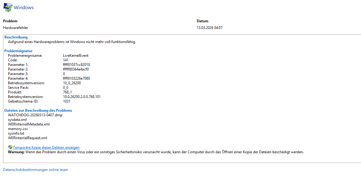

Guten Morgen, bin wieder da.
Neues Mainboard + RAM + Windows 11 neu installiert. Bio Reset, XMP eingestellt, Lüfter alle eingestellt.
Memtest86 Null Fehler, und Prime95 auch null Fehler, somit ist wohl CPU und Ram und Mainboard nun ausgeschlossen.
Habe das Problem teilweise immer noch so Minifreezer, nicht mehr so arg wie vorher aber immer noch vorhanden. Aber paar mal der Bildschirm ist eingefroren, beide Monitore sind ausgefallen Sound noch da aber kein Bild mehr. Musste Hardreset machen..
Ich habe AMD Radeon RX 6700 XT , ein 144Hz DP und ein 60 Hz HMDI Monitor
Bei Stromverbrauch im "Leerlauf" ist bei 108W bei meiner Grafikkarte
( Sollte eigentlich kein Problem sein weil es Jahrelang ohne Probleme ging )
Entweder ist meine Grafikkarte auch? kaputt.. Habe neuen Treiber und alten Treiber ausprobiert..
Ich habe echt keine Ahnung mehr was ich noch tun soll, wenn das Netzteil kaputt ist oder nicht mehr volle Stärke hat?
Habe das RM 650+ Corsair Netzteil

@Alianer
Sorry, aber wie soll man dir helfen, wenn du nicht tust, was man dir sagt und wenn du wichtige Angaben nicht machst.
und
Es ist ein Problem. Der Verbrauch ist absolut unnormal, auch mit 2 Monitoren.
Mit einem Monitor liegt der Verbrauch bei 7 Watt. Bei zwei Monitoren kann er schon mal 20 - 40 Watt liegen. Bei der RX 6700 XT aber eher bei 20 Watt.
Bitte erkläre mal, was du genau gemacht hast. Schritt für Schritt.
Dazu bitte Screens von HWInfo, Adrenalin (Gaming/Grafik, Leistung/Konfiguration), Gerätemanager, sowie den UEFI-Einstellungen (OC Tweaker, Advanced/OnboardDevices, Security/Secure Boot).
Btw. Bevor man irgendwas macht, sollte man Windows erst einmal von Bloatware und überflüssigen Apps befreien, sowie Autostart bearbeiten (alles deaktivieren außer den Defender).
Rein theoretisch könntest du auch einen Virus in der CPU haben. Es gibt wohl eine Sicherheitslücke in den Ryzen, die bisher auch nicht geschlossen werden konnte.
Allerdings habe ich davon nur gehört/gelesen und selbst nie das Problem gehabt.
Du hast alles schnell zusammengebaut und die Test durchgeknallt. Sehe kein Bios-Update, keine Grundeinstellung, keine Windowsbereinigung, keine Null-Methode (nur die nötigsten Geräte sind angeschlossen), kein Treiber-Update. Dafür beide Monitore angeschlossen ...Alianer schrieb:Neues Mainboard + RAM + Windows 11 neu installiert. Bio Reset, XMP eingestellt, Lüfter alle eingestellt.
und
Wenn es kein Problem ist, warum brauchst du dann Hilfe?Alianer schrieb:Bei Stromverbrauch im "Leerlauf" ist bei 108W bei meiner Grafikkarte
