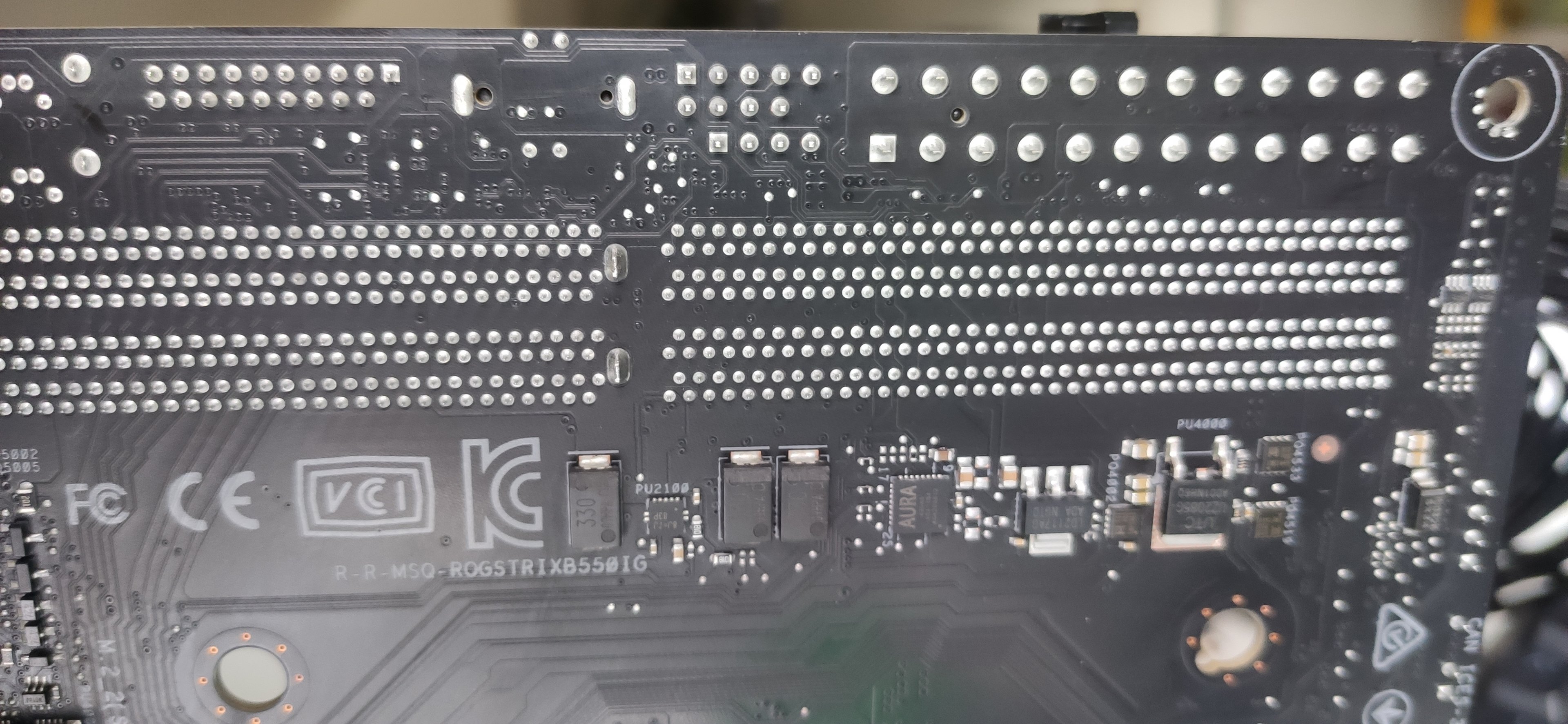

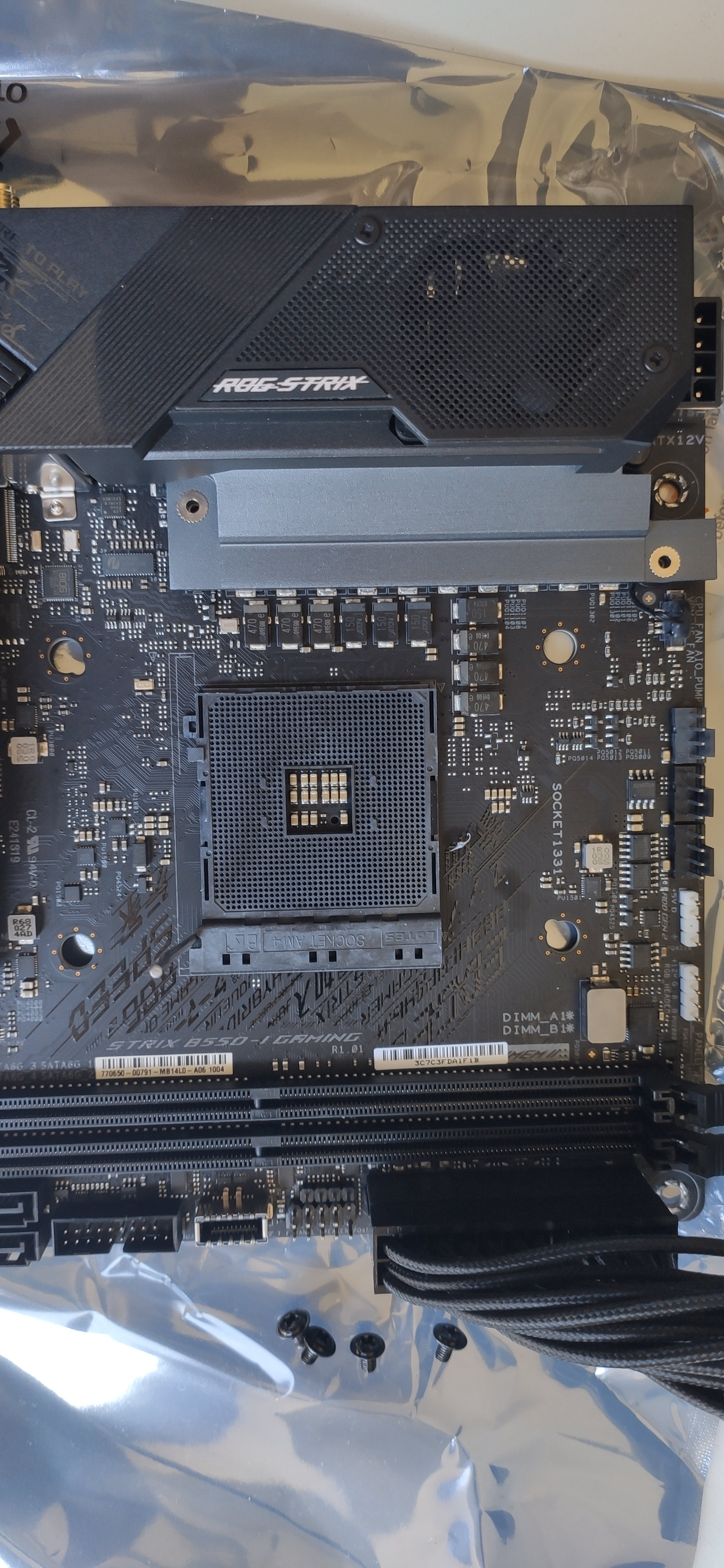

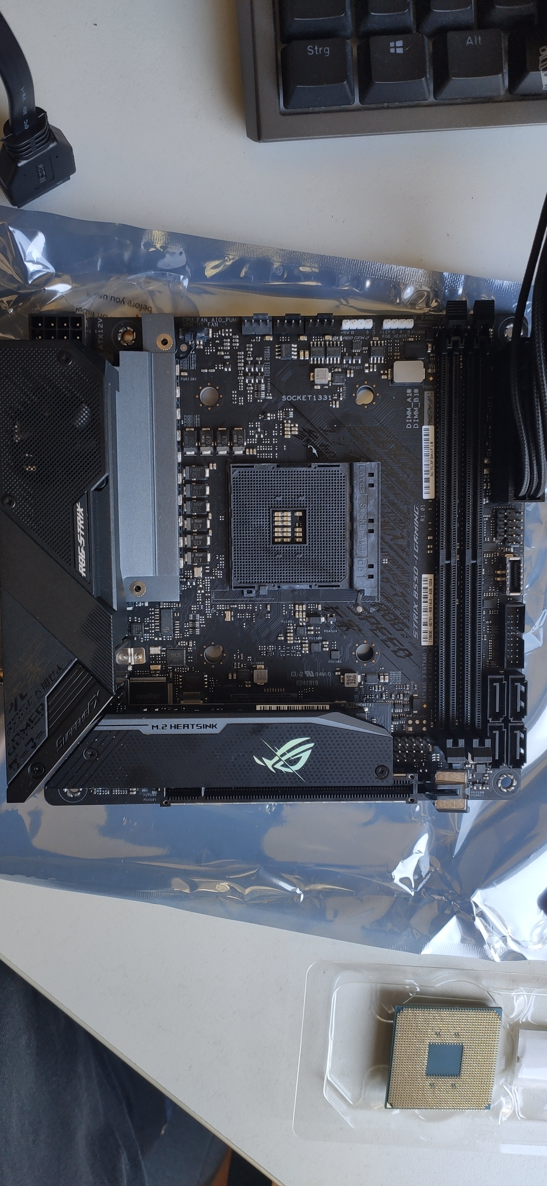

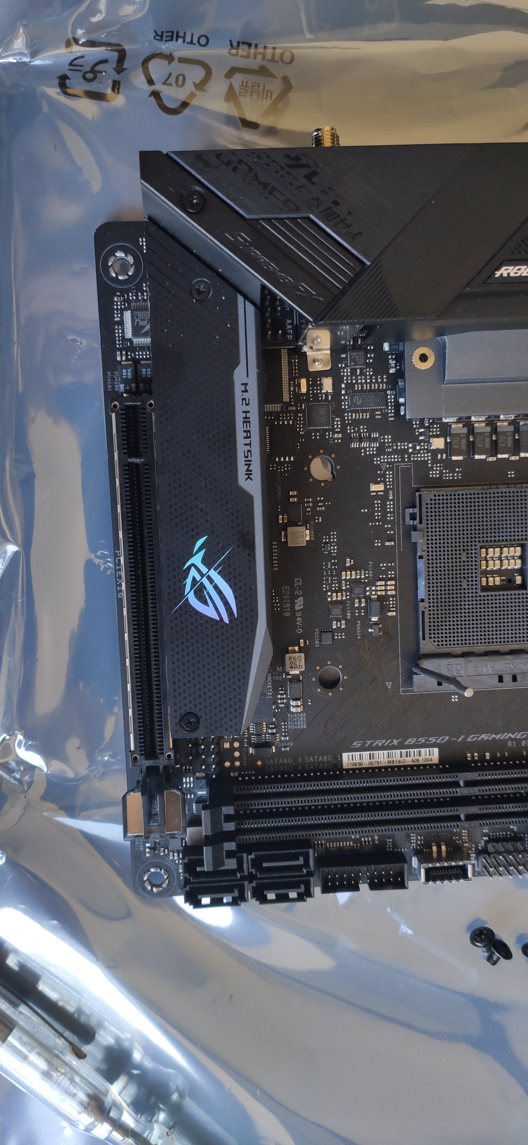

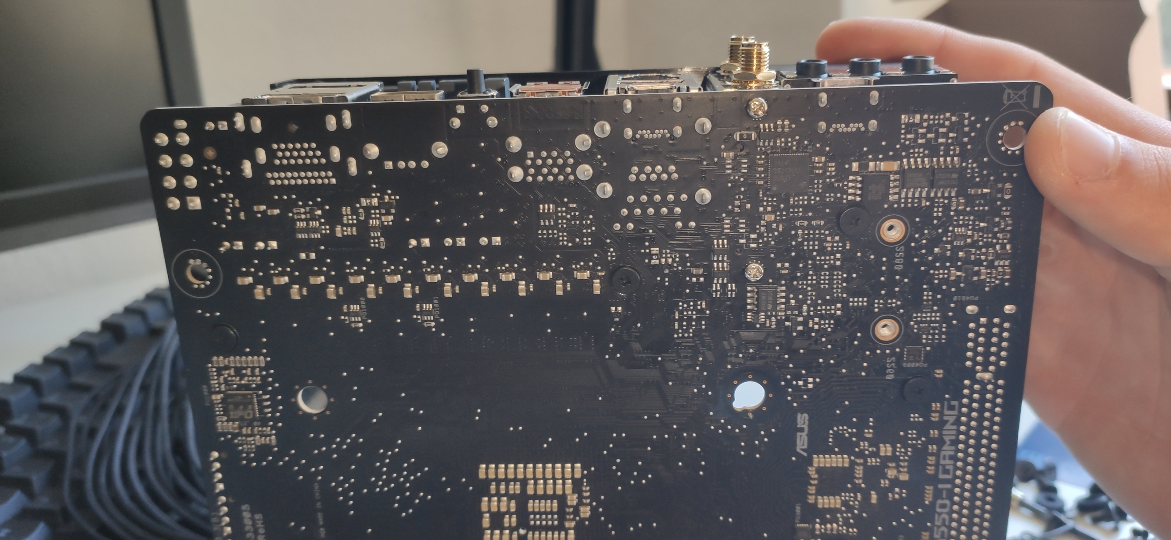

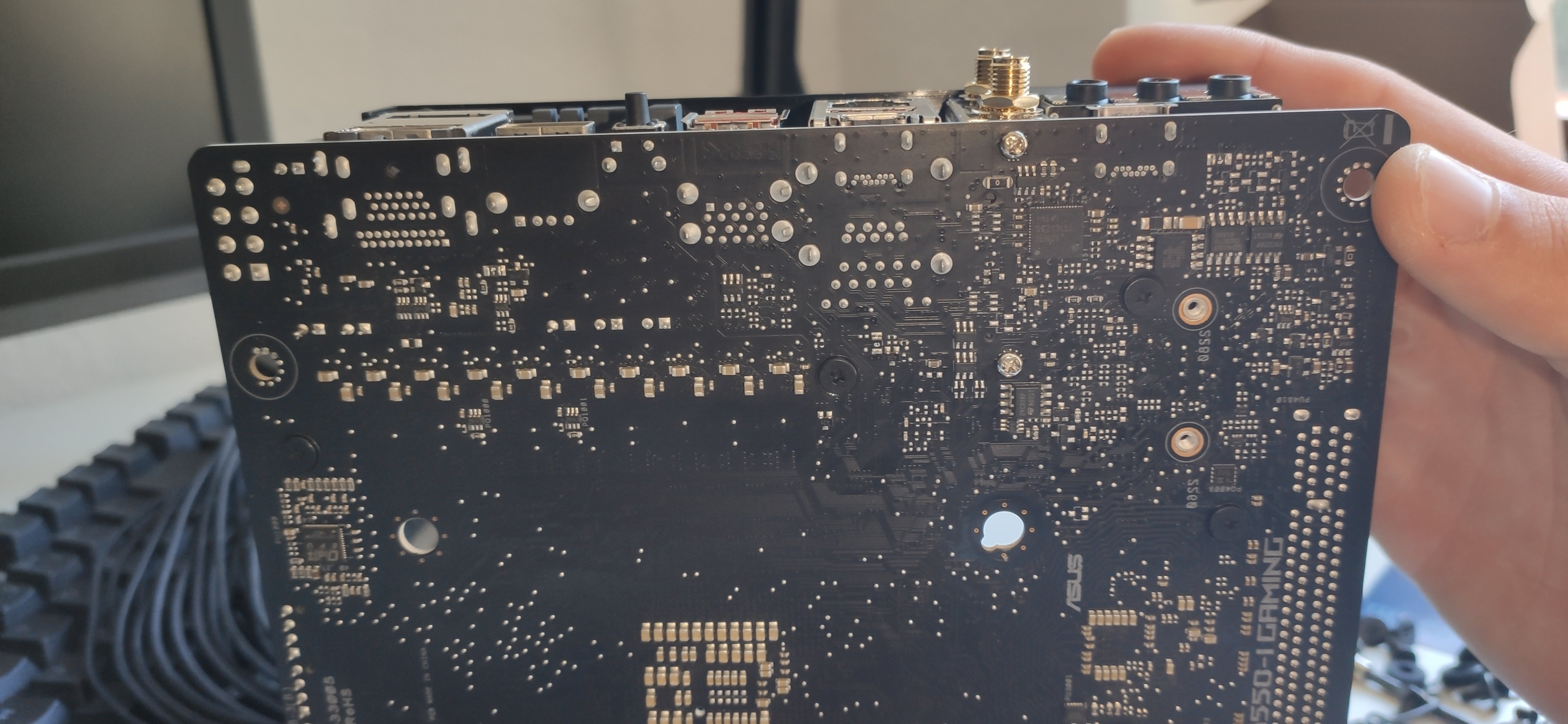

Die Rauchentwicklung ist das Problem und auf den Bildern ist nichts zu erkennen, was den Rauch verursacht hat.
Einmal bitte Bilder von der kompletten Vordersiete und Rückseite des Mainboards.
Der Nachbar schrieb:
Schon mal in das Netzteil hinten udn am Lüfter mit einer Taschenlampe rein geleuchtet?
Ja, im Netzteil nichts zu sehen, keine geplatzten Teile oder sonstiges. Riecht auch nicht. Bilder beim Netzteil kaum möglich.
Bilder im Anhang.

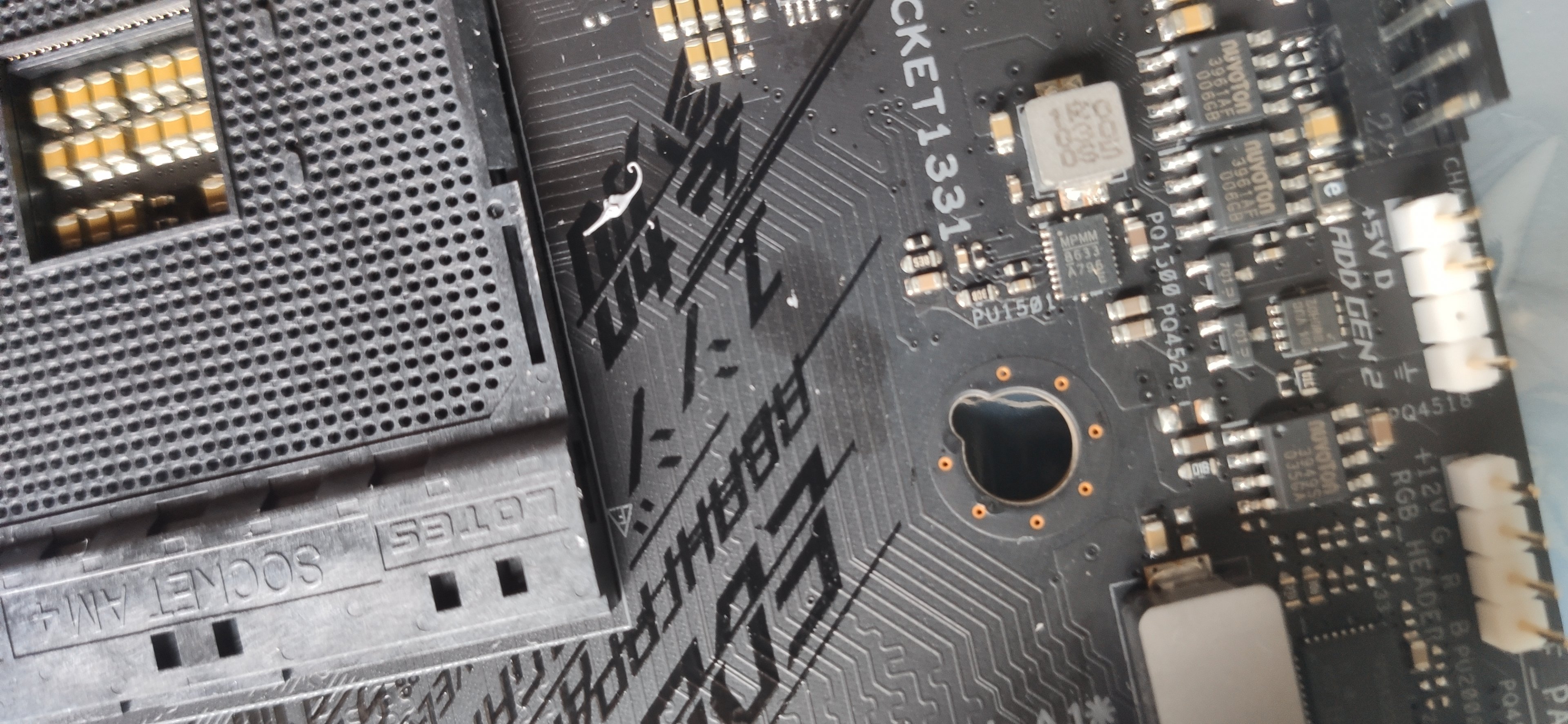

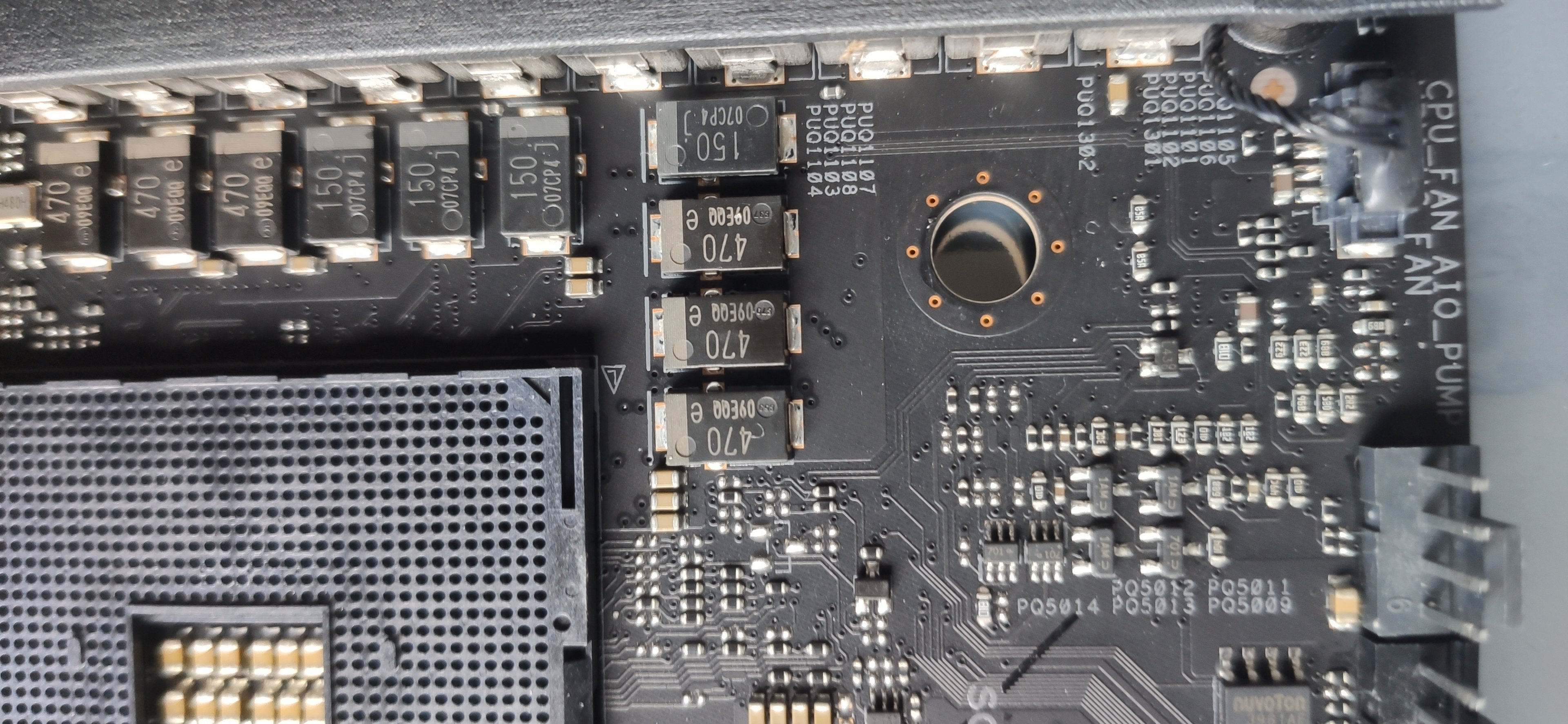

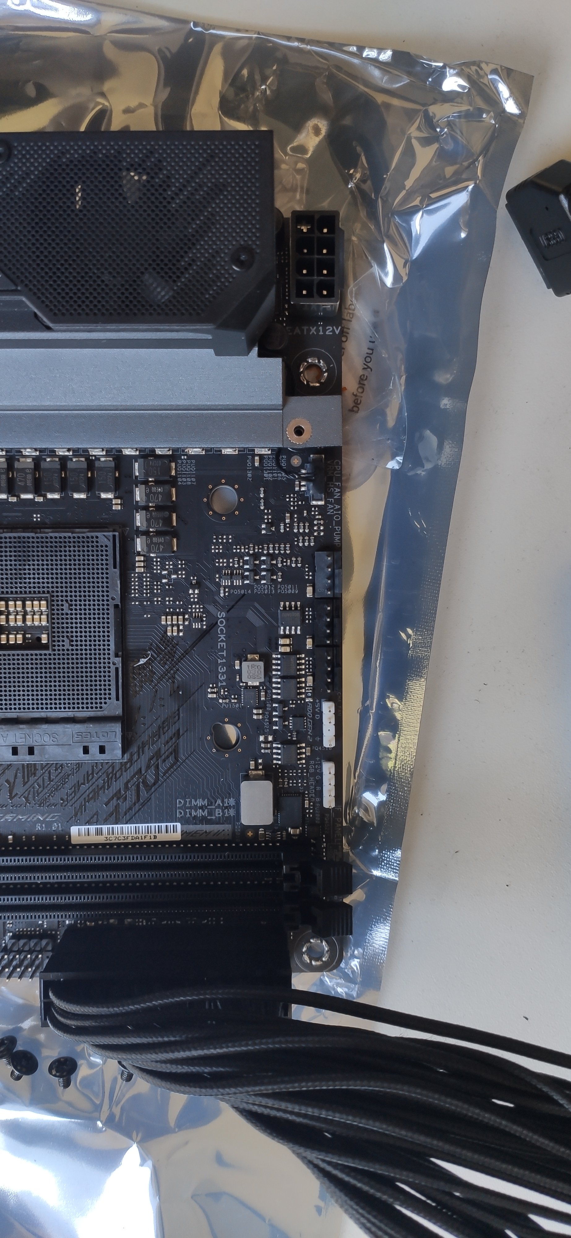

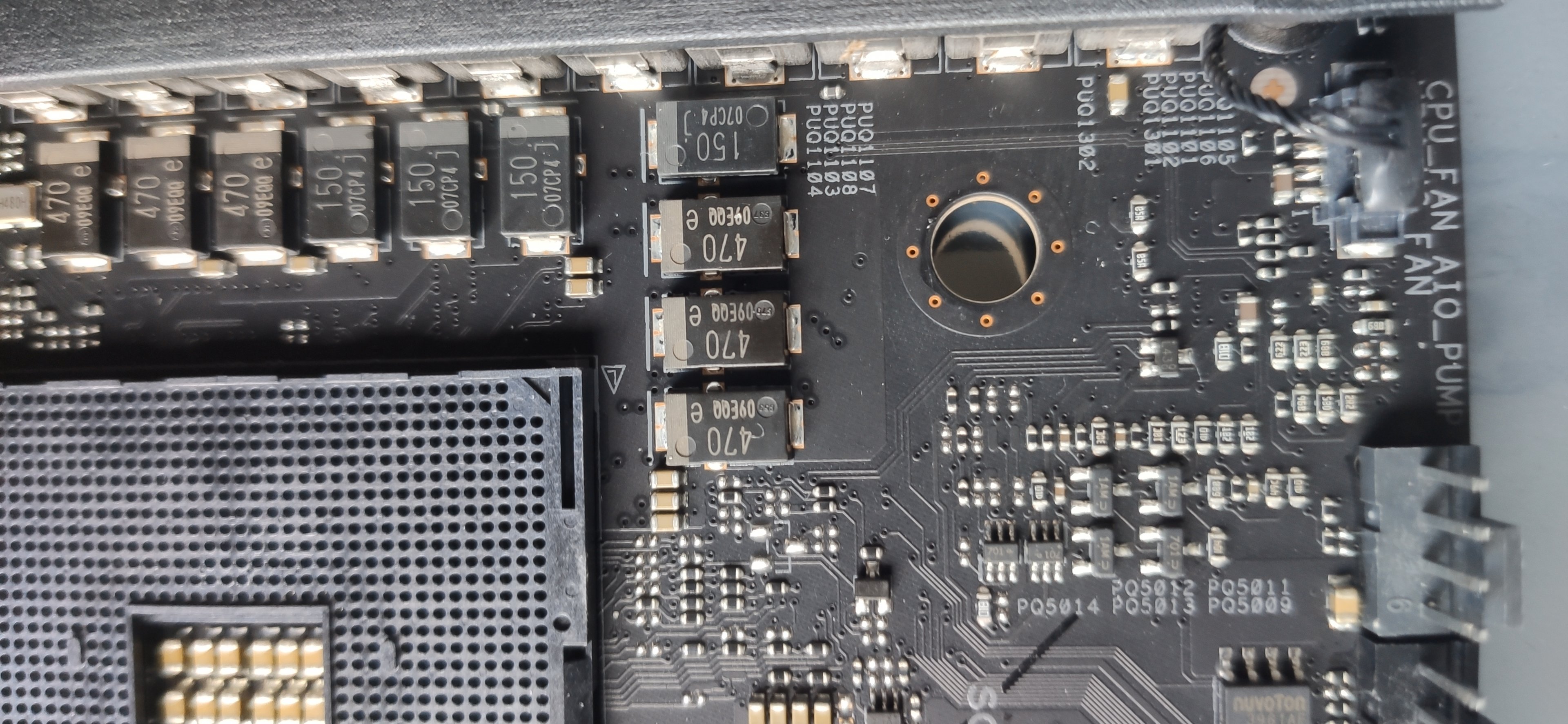

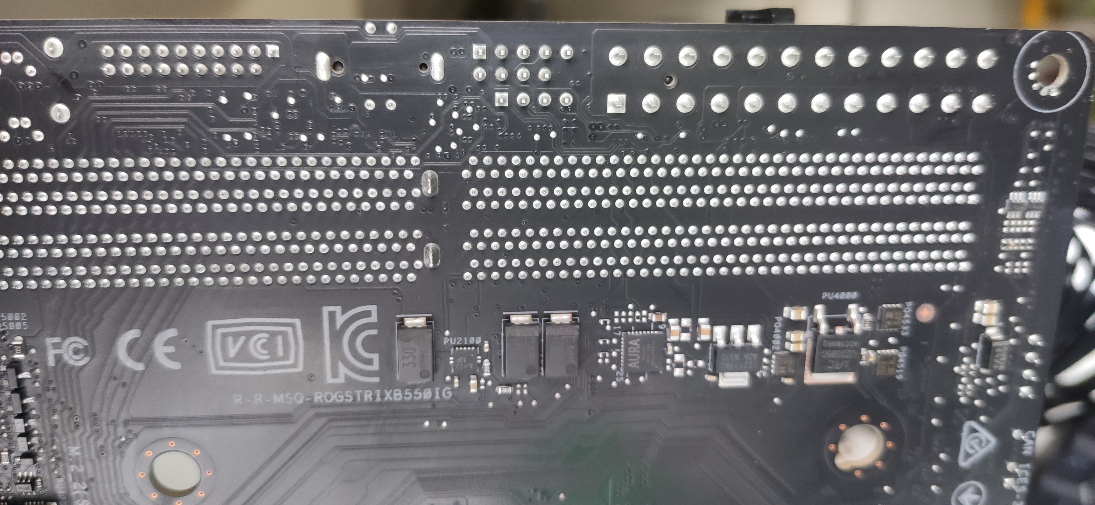

Die Reihe mit den vier Elkos oben am Sockel hat leichte Verfärbungen, wenn es nicht der Licheinfall ist. Da wo mit der Wärmeleitpaste am Sockel oben geckleckert wurde sind auch zwei dunklere Flecken auf den Fotos. Auf der Rückseite scheinen die weißen Stellen nur die Reflektion der Folie im RAM Bereich.
Ich würde nochmal die vier Elkos ander Seite mit guten Licht oder Makrofoto begutachten, ob da nicht was gebrochen ist. Aber vielliecht sehen andere Augen etwas mehr.
Ok, da sind gar keine Elkos mehr oben am Mainboard nur POSCAP Tantal Kondensatoren.
Aber kontrolliere diese mal. Hast du ein Multimeter, mit denen du den Durchgang prüfen kannst bzw. Widerstand messen kannst? Falls sie einen "Kurzschluss" haben 0 Ohm sind sie schuld.

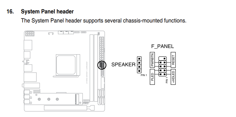

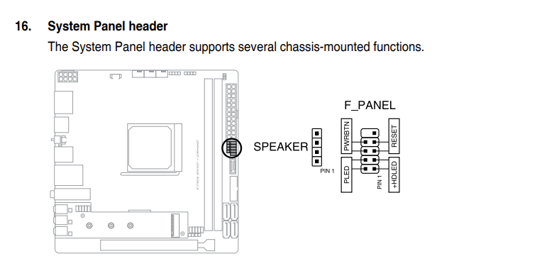

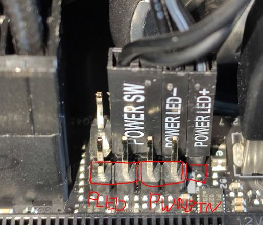

Bzgl. der Belegung. Bin ich komplett bescheuert? Laut Handbuch müsste doch auf der Seite wo der "not connectet ist" die Power LED und Power SW angesteckt werden?
Das Kabel ist natürlich auch ein heißer Kandidat.

Bei der Belegung bin ich mir relativ sicher, die oberen vier sind ausgezeichnet für speaker, welchen ich nicht belege.

Da sind keine Elkos zu sehen, die sind unter dem Kühlkörper ;-) In der Summe 5 Stück. Das sind Kondensatoren aber keine Elktrolyt-Kondensatoren. Sieht aber jetzt auch nicht unbedingt kritisch aus.

Da bin ich gestern auch drauf reingefallen - das ist der Speakeranschluss in der Reihe davor!

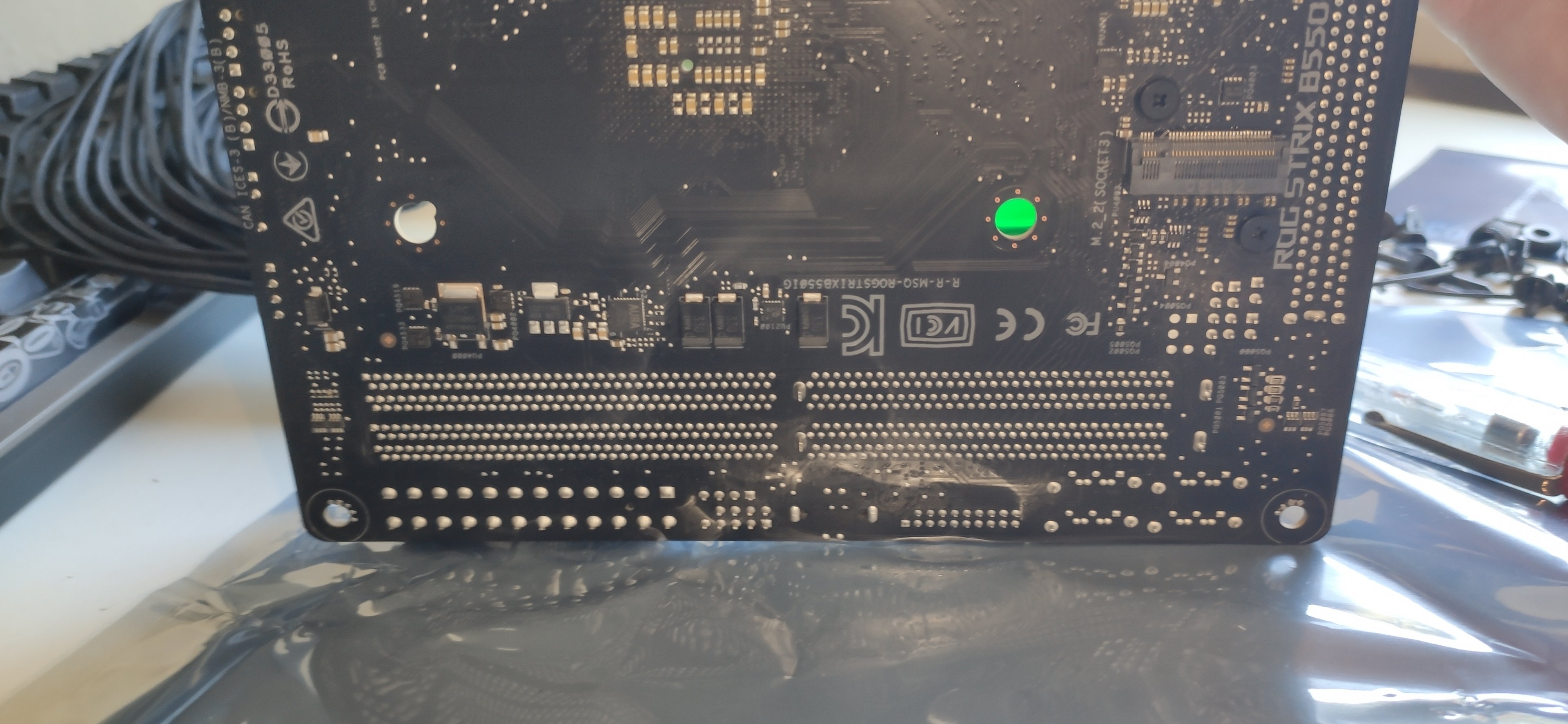

Bei Bild 1 ist ne Reflexion unter den RAM Bänken, das weiße was nach "schmauch" aussieht ?

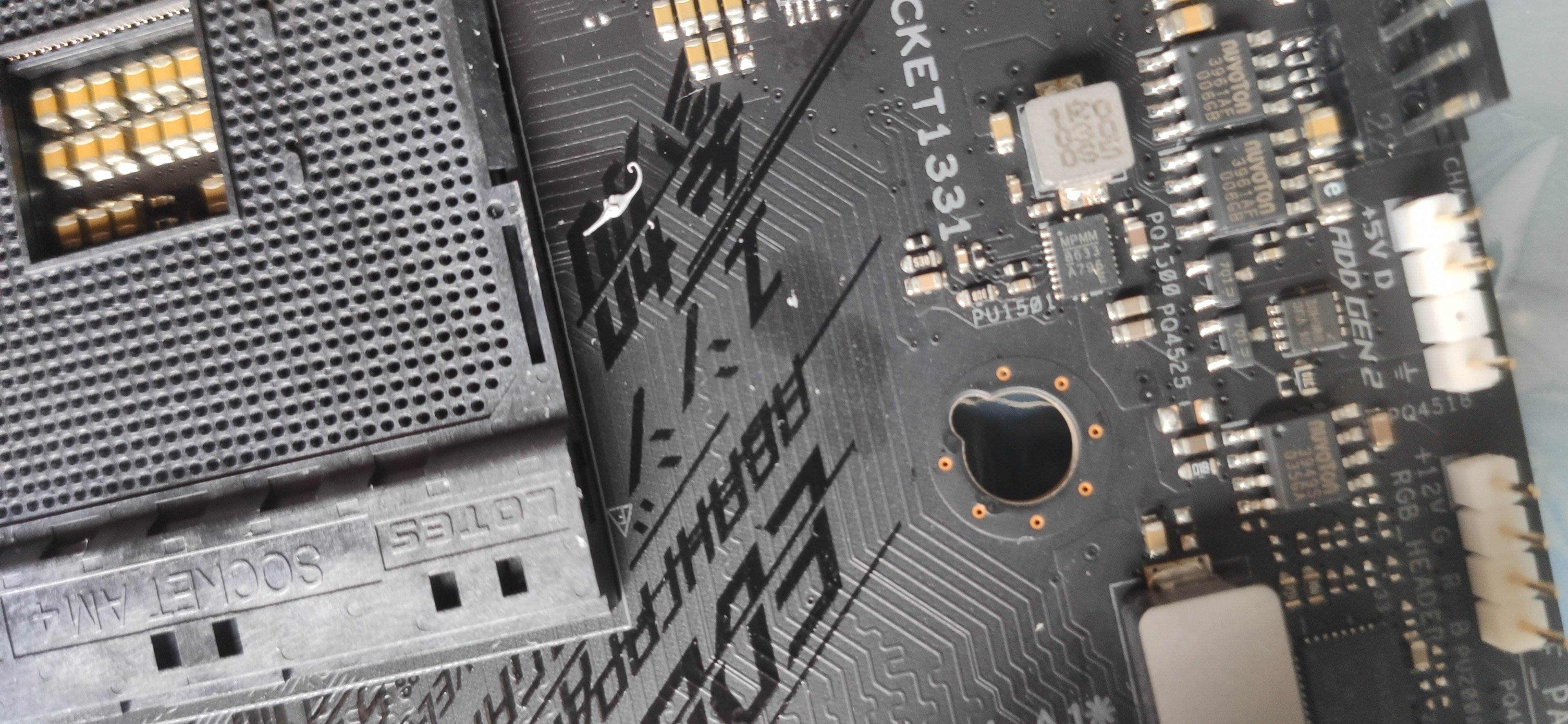

Fotos sind im Anhang, ich würde sagen da sind leichte Verfärbungen, aber wie gehabt kein Geruch.
Die zwei dunkleren Flecken sind komisch, das stimmt, auf der Rückseite ist da nichts zu sehen.

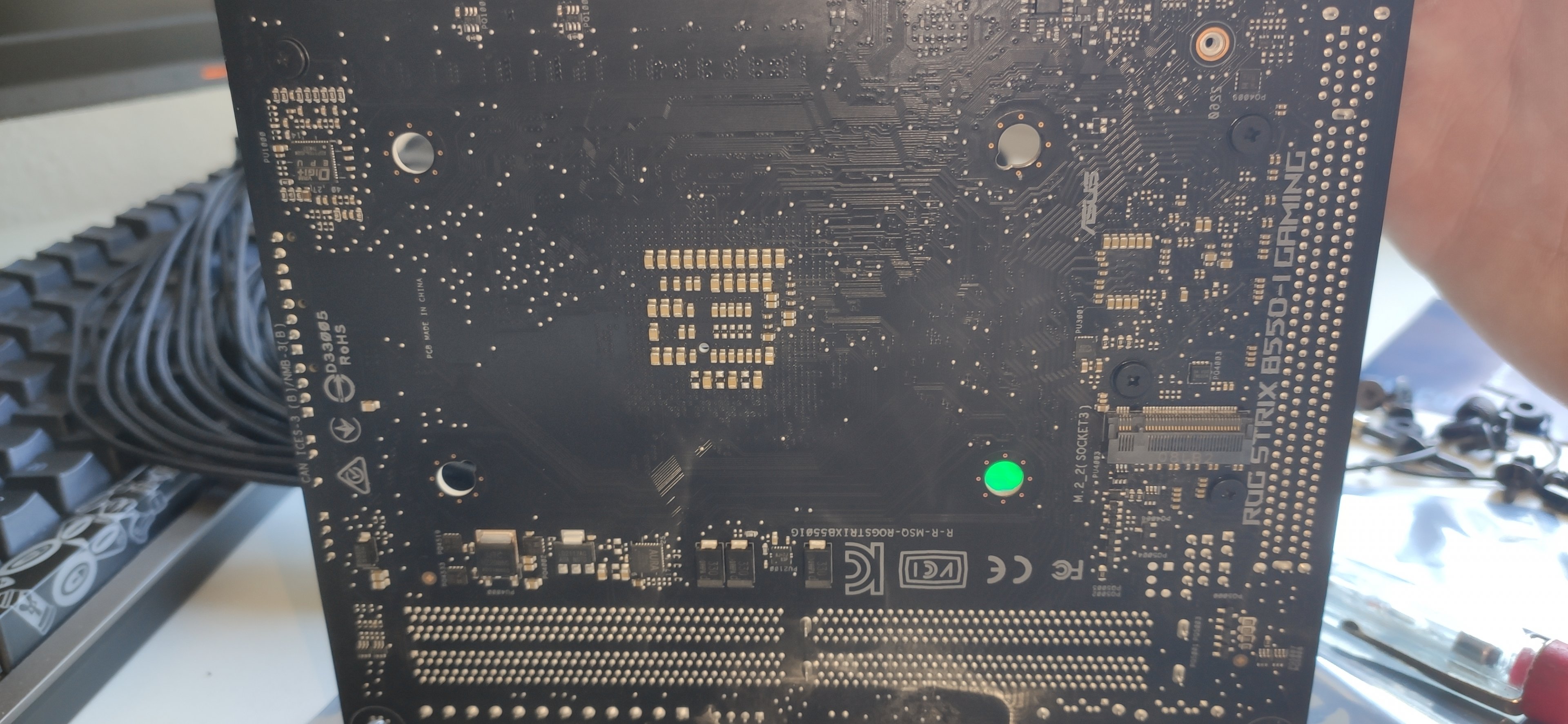

Habe nochmal fotos von der Seite gemacht, schätze mal es war nur die Reflektion.

Jepp waren Relektionen.

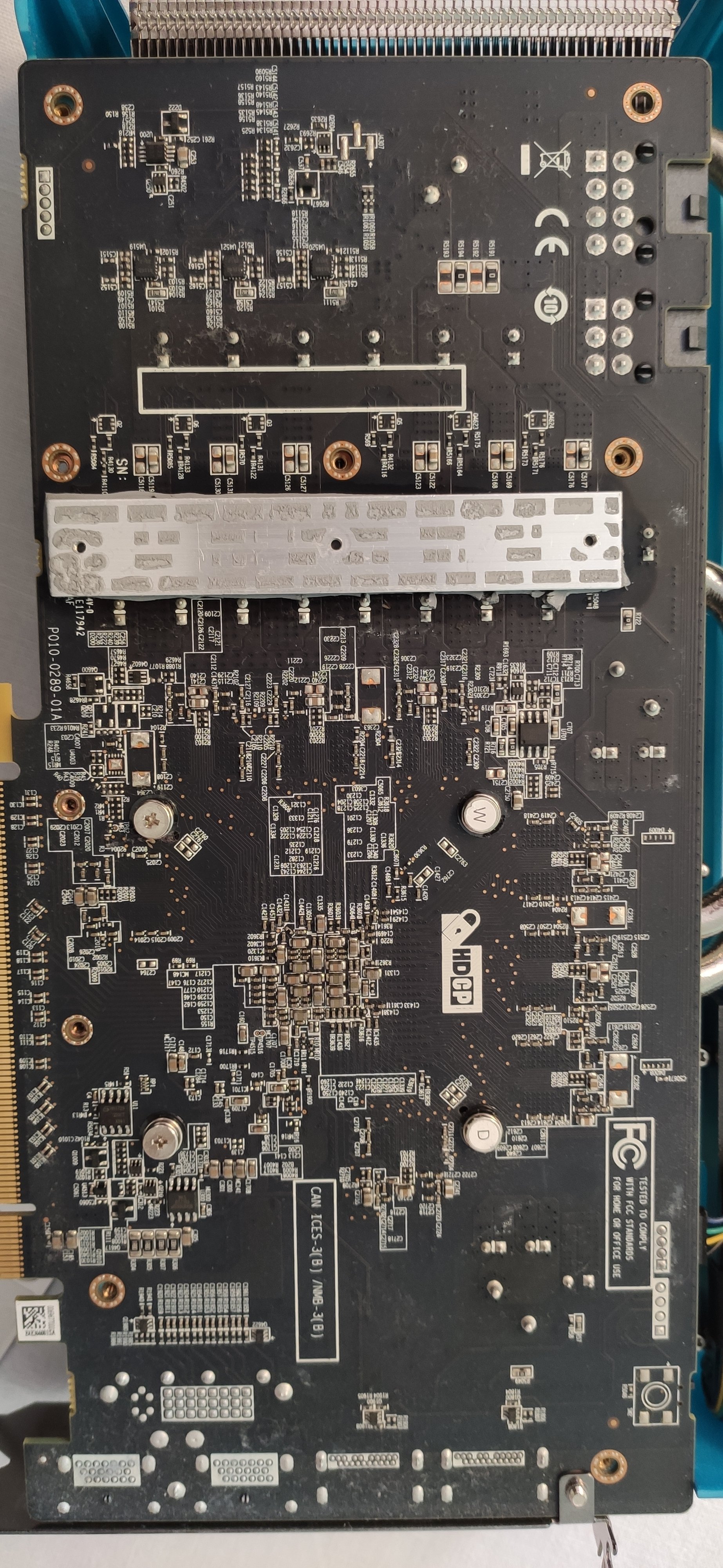

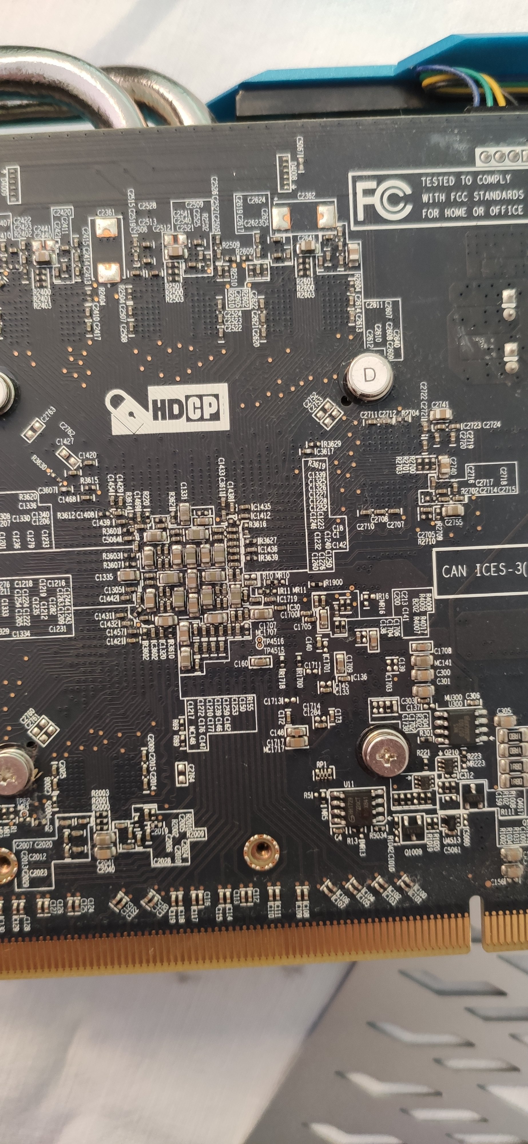

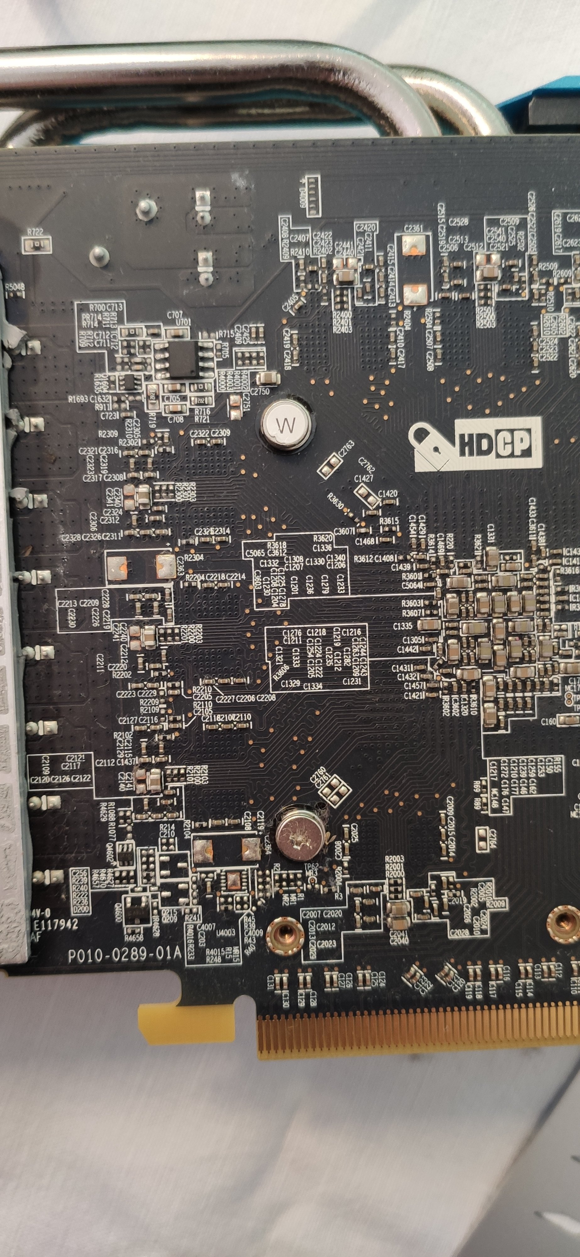

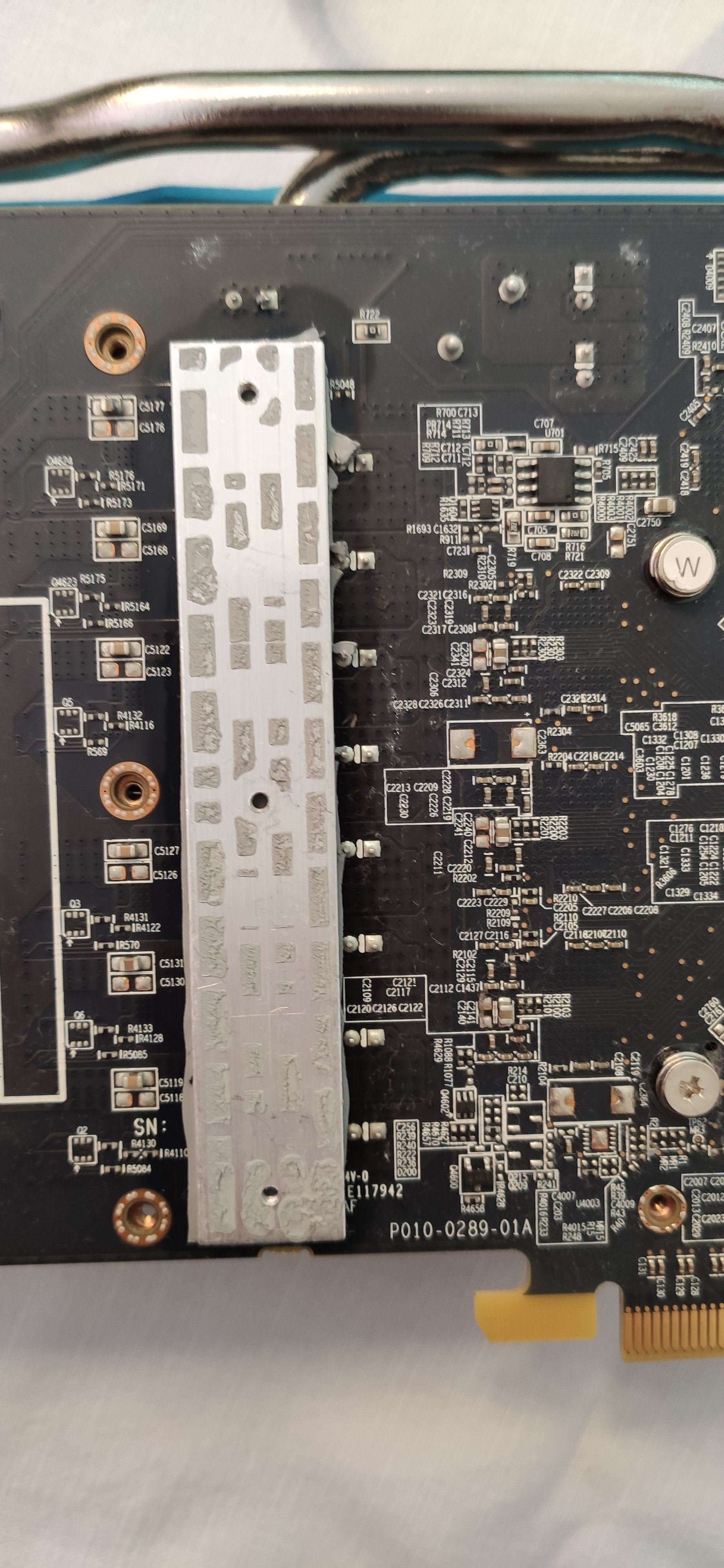

Die CPU ist heile... Wenn die GPU kein Bild bringt, Kühler runter und in Richtung der Stromanschlüsse etwas genauer schauen... Da sollte was zu sehen sein.

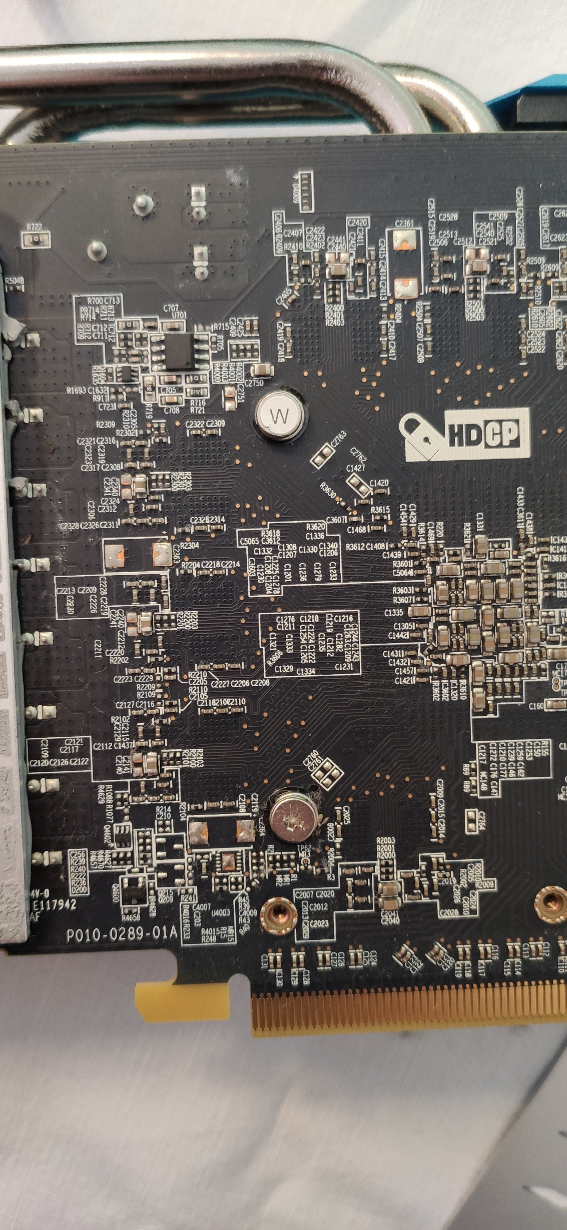

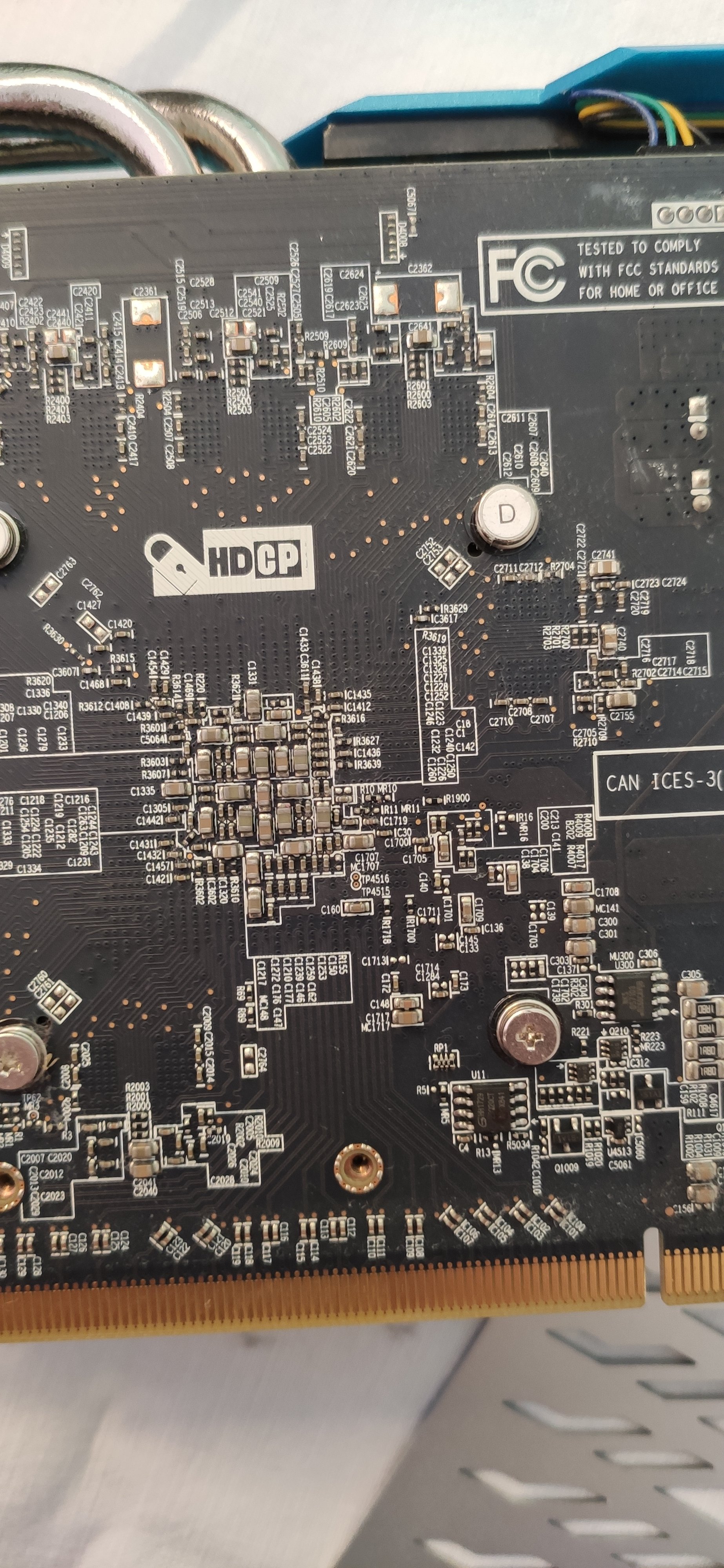

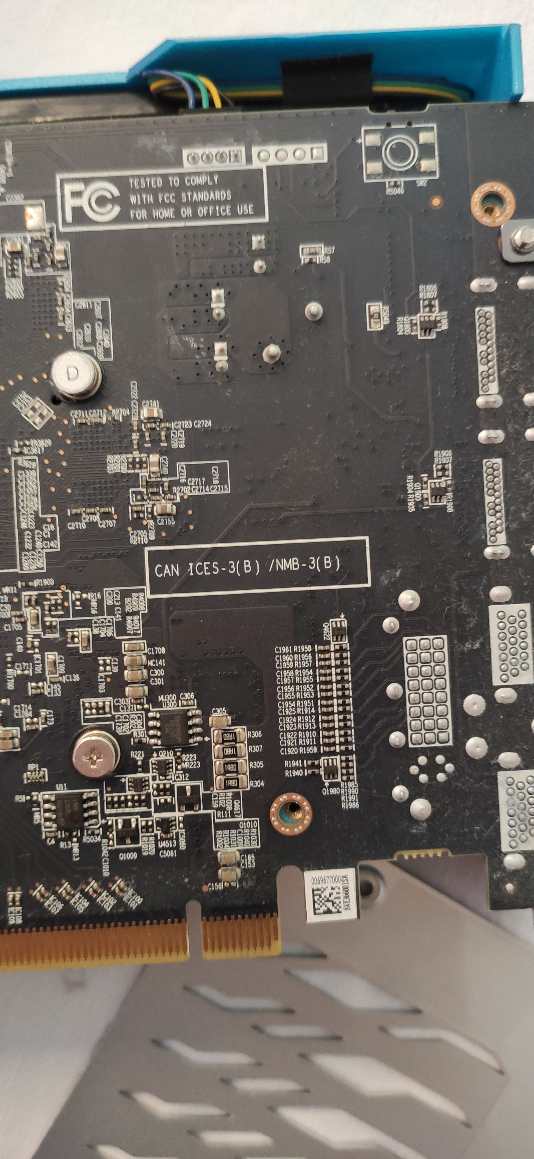

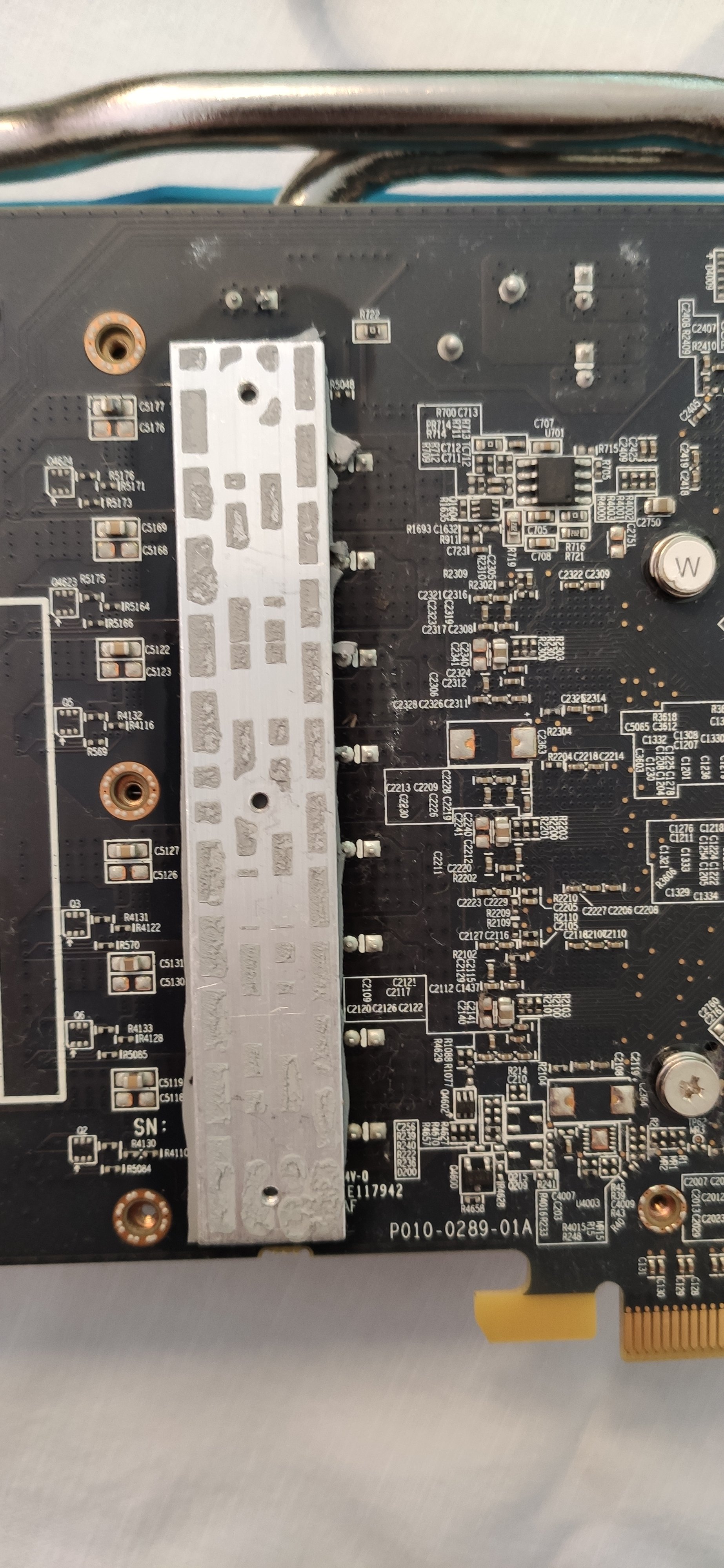

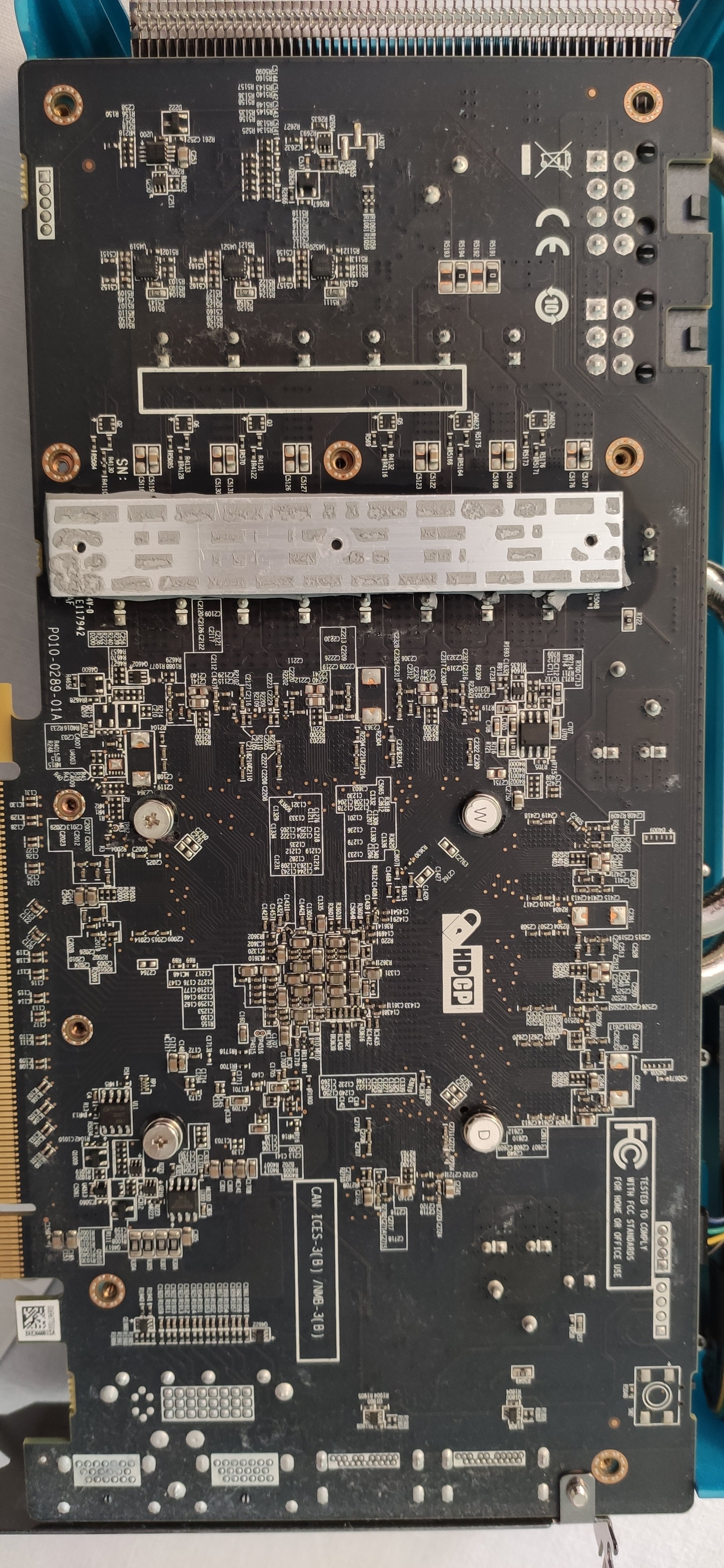

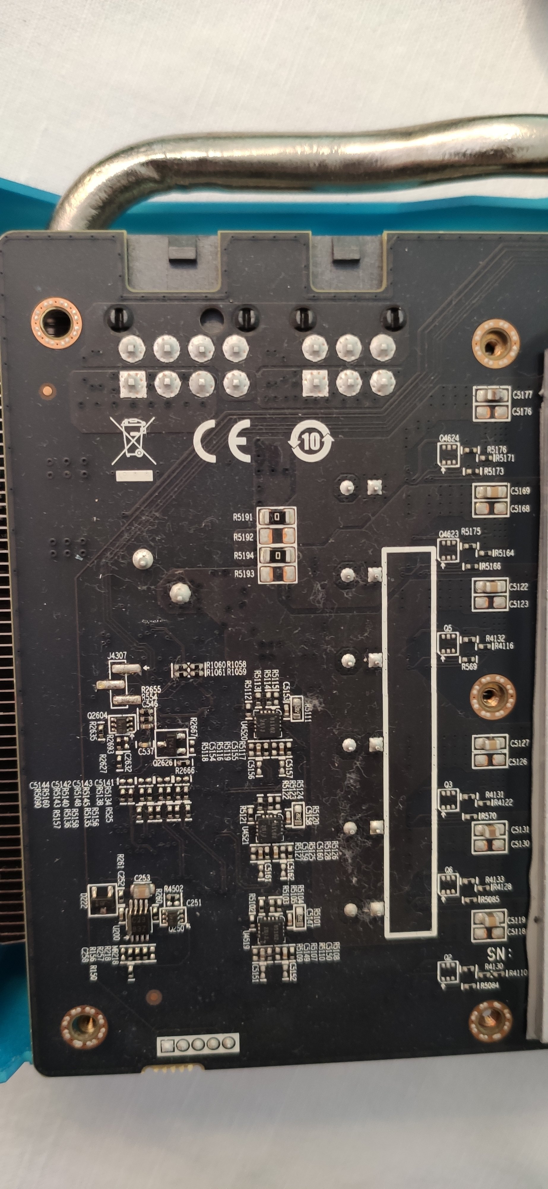

So, Fotos der Gpu sind drin. Sehe nichts auffälliges, gibt aber kein Bild, nur Lüfter auf 100 Prozent.
Nicht alle defekte sind sichtbar, wenn sie nicht geht in nem anderen System ausprobieren, geht sie da auch nicht sind die Chancen hoch das da Feierabend ist.
