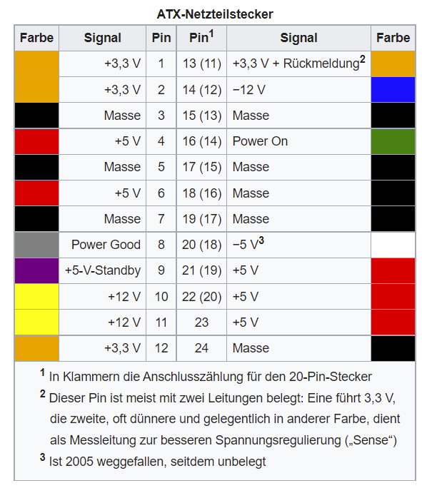

Ist das normal beim Netzteil?

Gasmado schrieb:Ist das normal beim Netzteil?
Ja, ist der Weiße in der Tabelle (https://de.wikipedia.org/wiki/PC-Netzteil#ATX-Format)

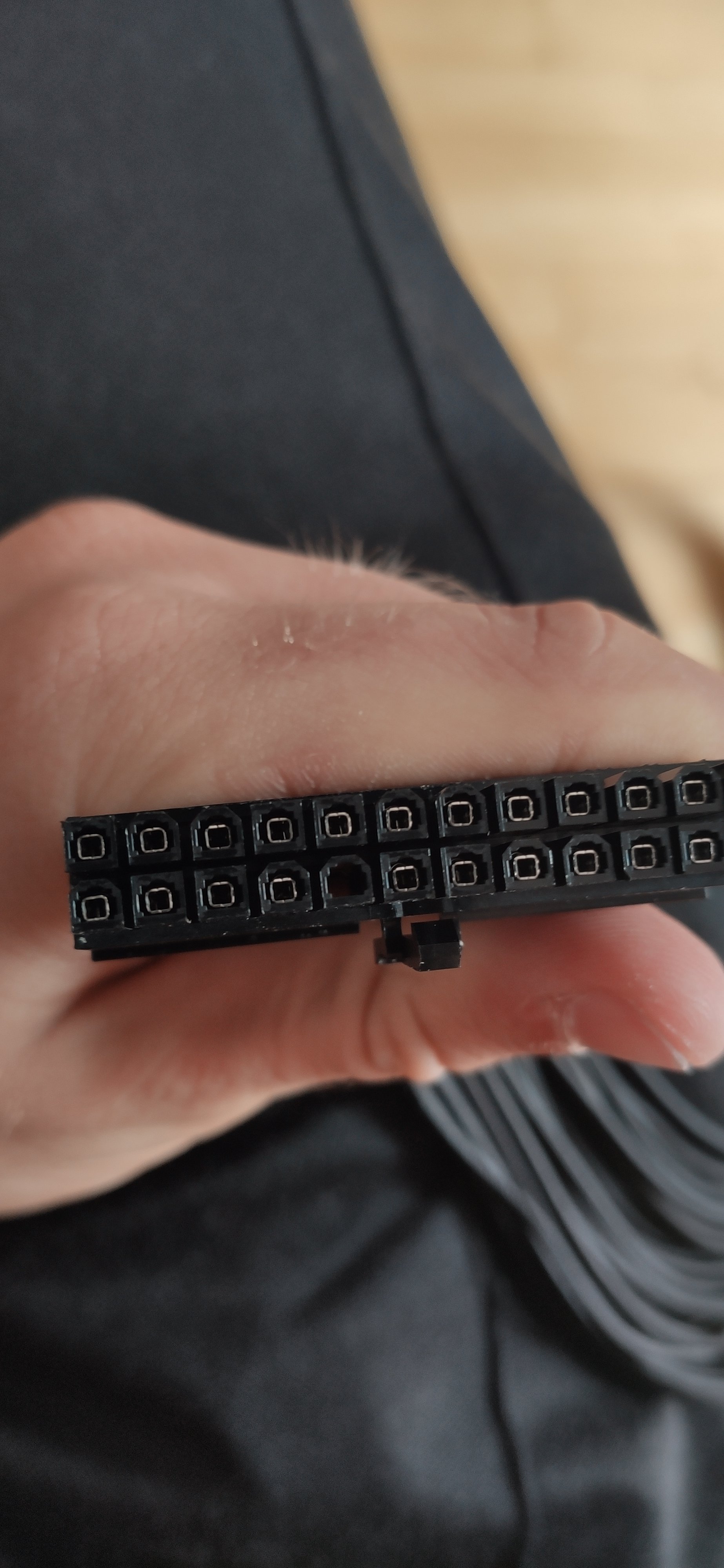

Ich glaube meine Strategie wird sein Mainboard und Gehäuse sowie Netzteil einzusenden. Der Geruch kommt halt immernoch vom Kabel, kann natürlich auch hochgestiegen sein, aber das scheint unwahrscheinlich

Du kannst dein "defektes" Netzteil mit einem Multimeter die Leerlaufspannung messen.I'm unknown schrieb:Anhang anzeigen 1110792
Ja genau. Da gibt es eine gute Anleitung bei: https://www.giga.de/extra/netzteil/tipps/das-netzteil-testen-durch-ueberbruecken-auf-defekt-pruefen/
Dafür kannst du alles andere abhängen und Power Good gegen Masse schließen (Büroklammer reicht), dann müsste sich das Netzteil einschalten und du kannst die Llerlaufspannung überprüfen.

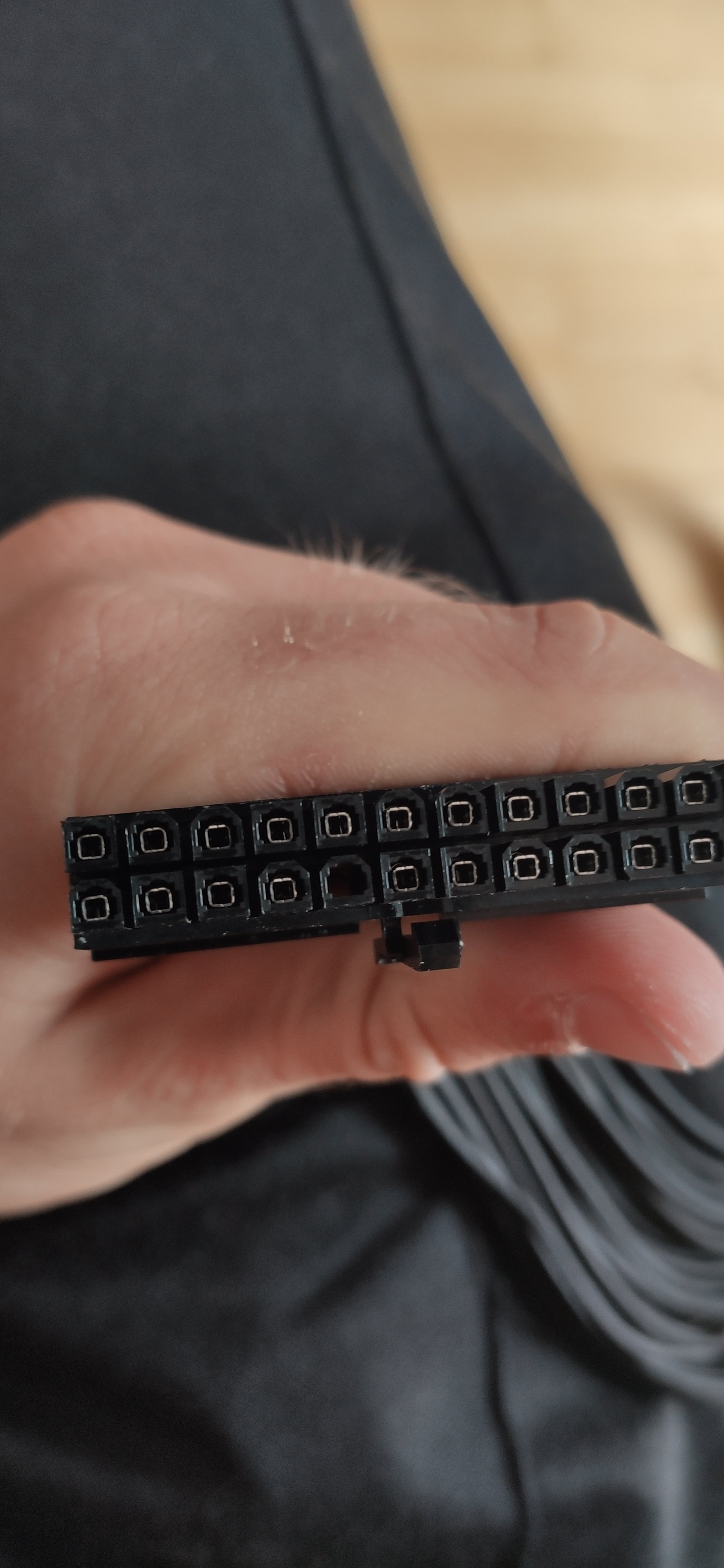

Danke für die Antwort. Das Netzteil funktioniert tatsächlich noch.Amandil schrieb:Du kannst dein "defektes" Netzteil mit einem Multimeter die Leerlaufspannung messen.

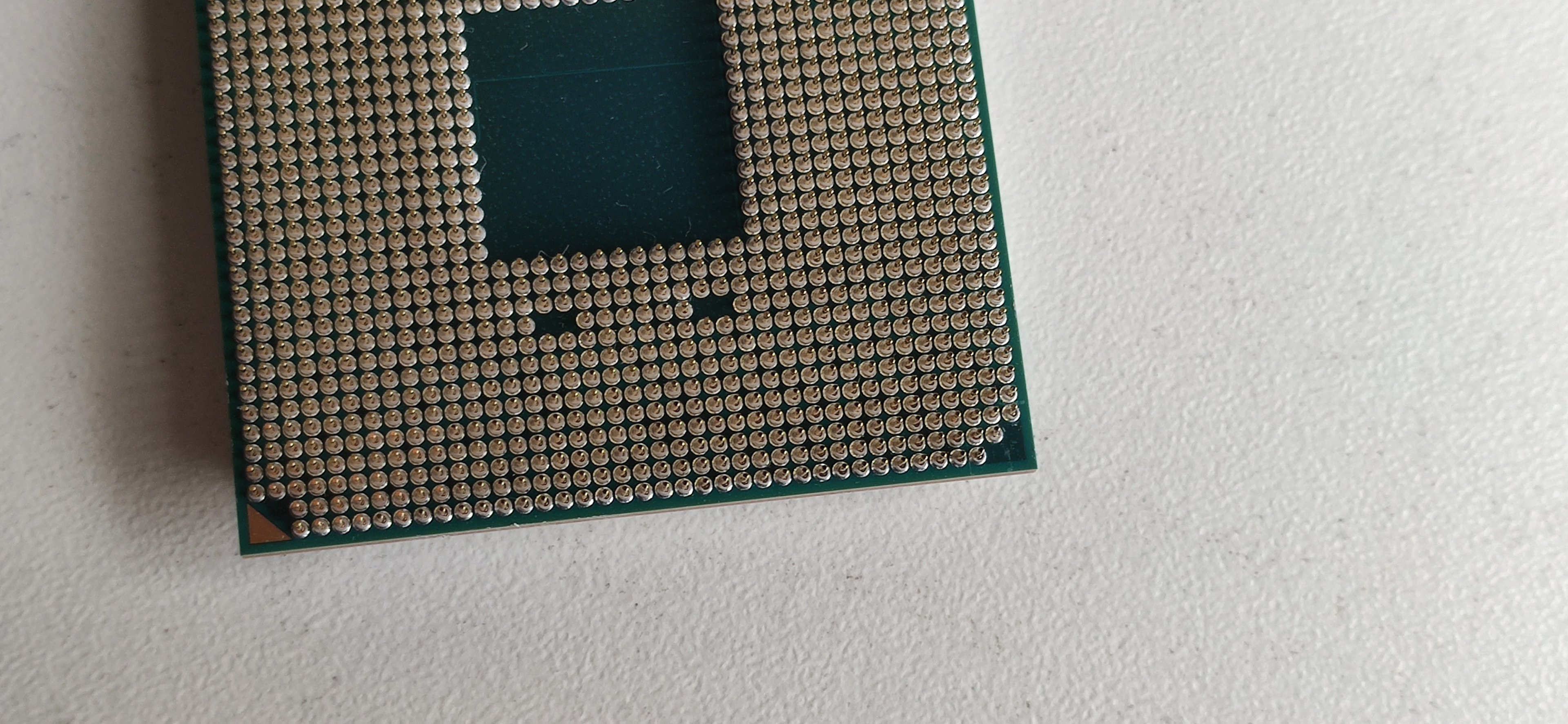

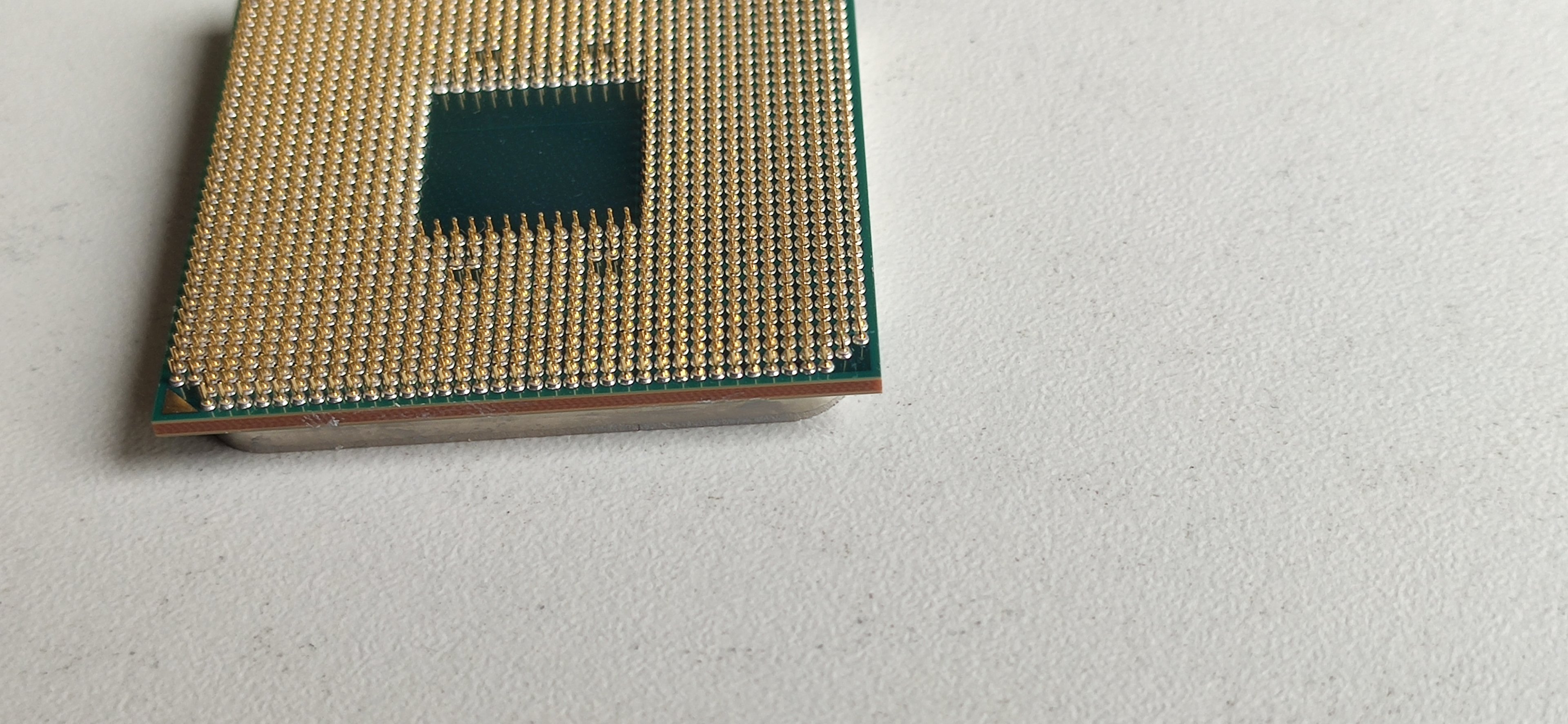

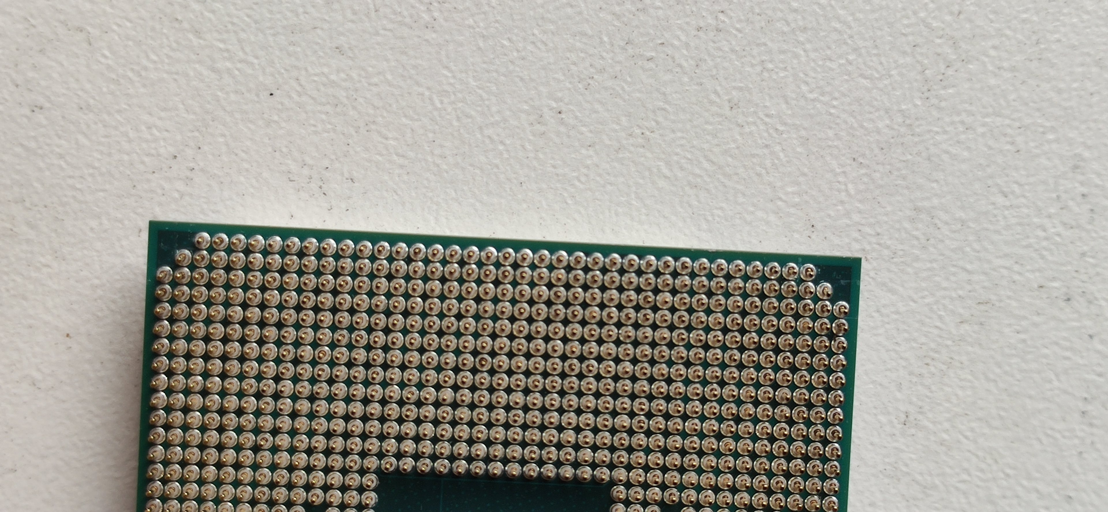

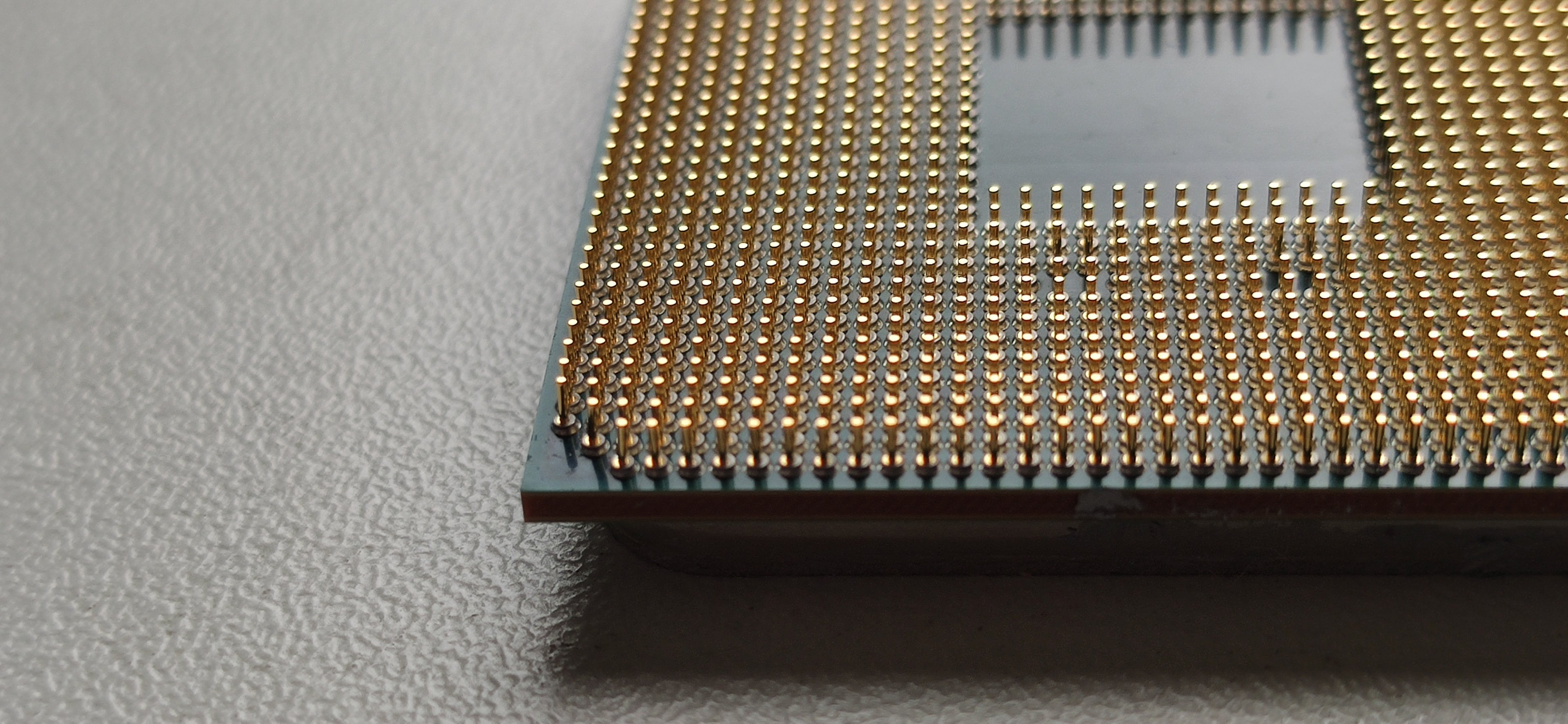

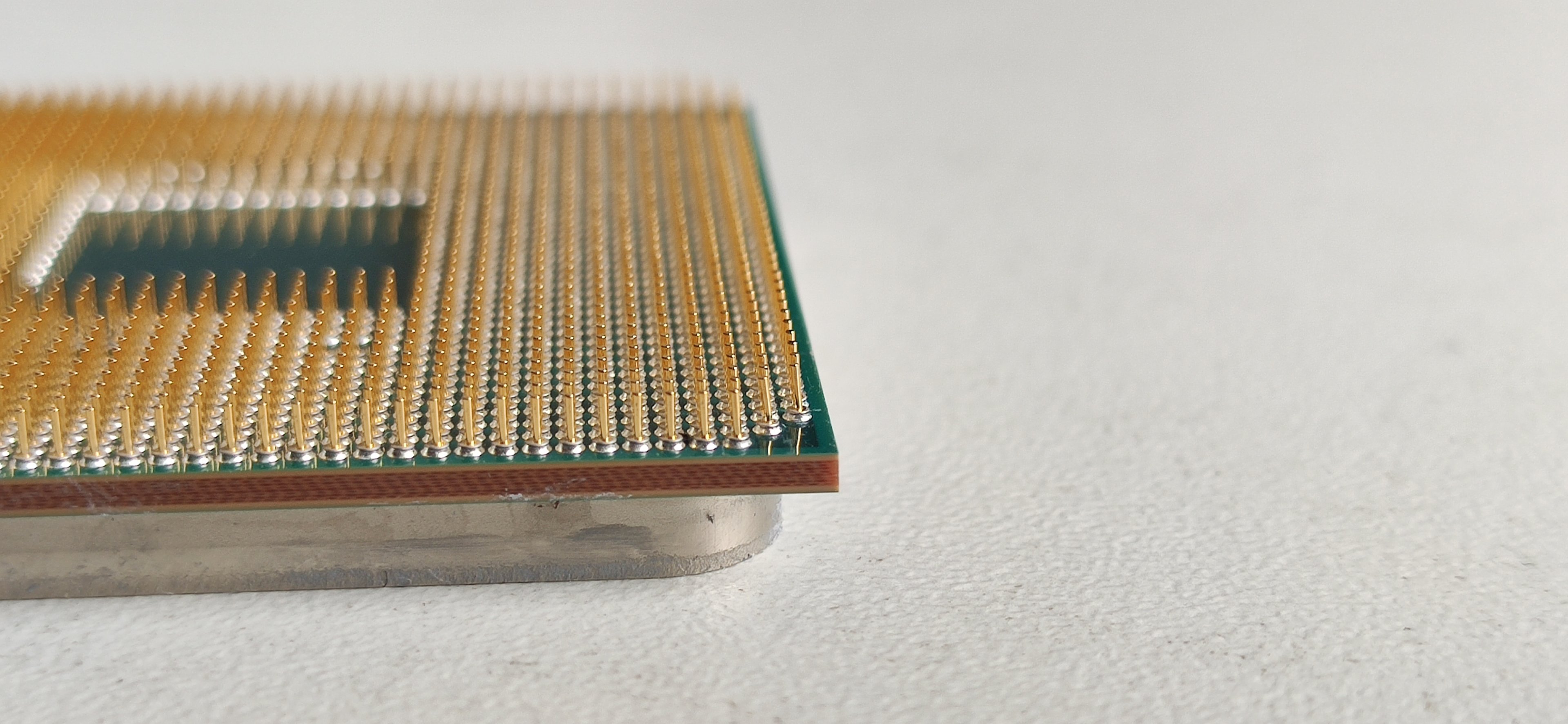

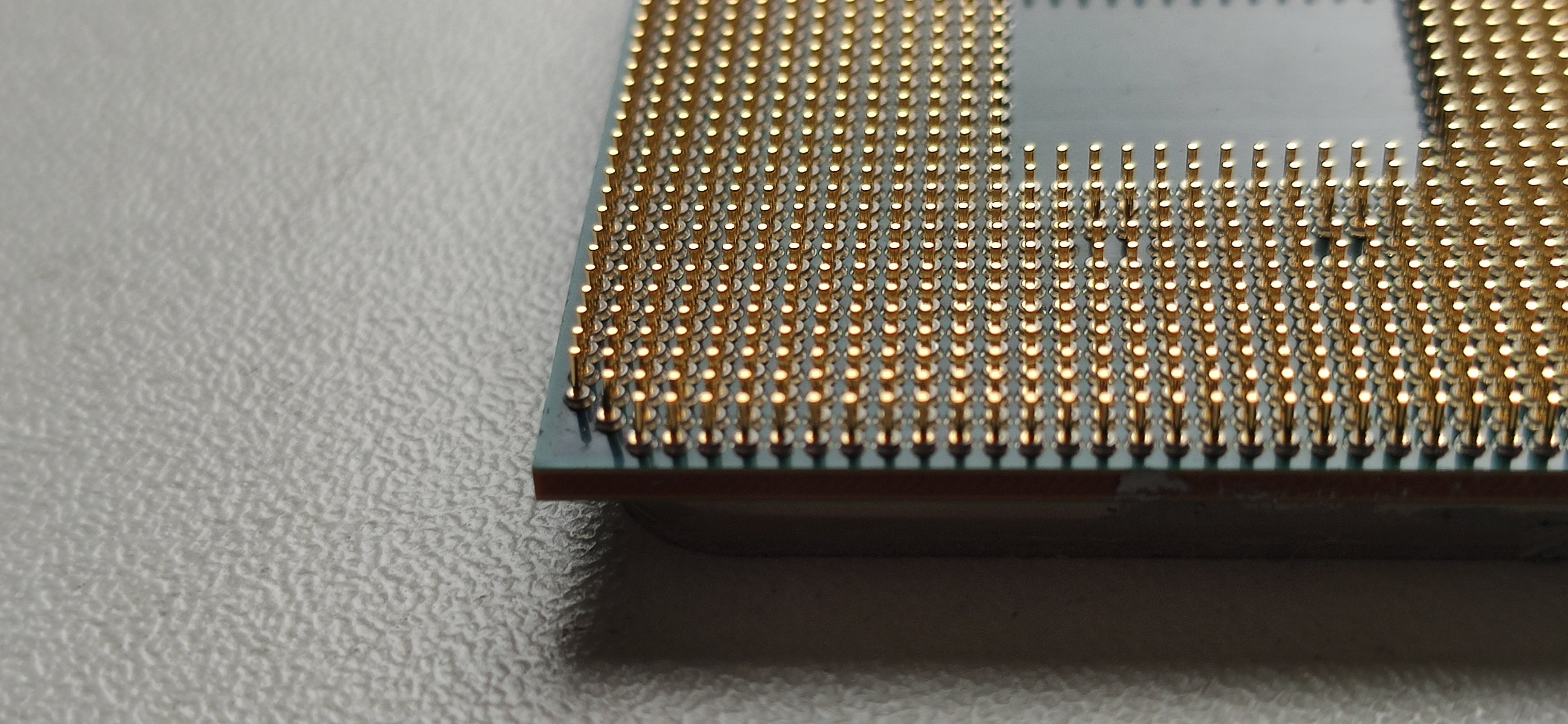

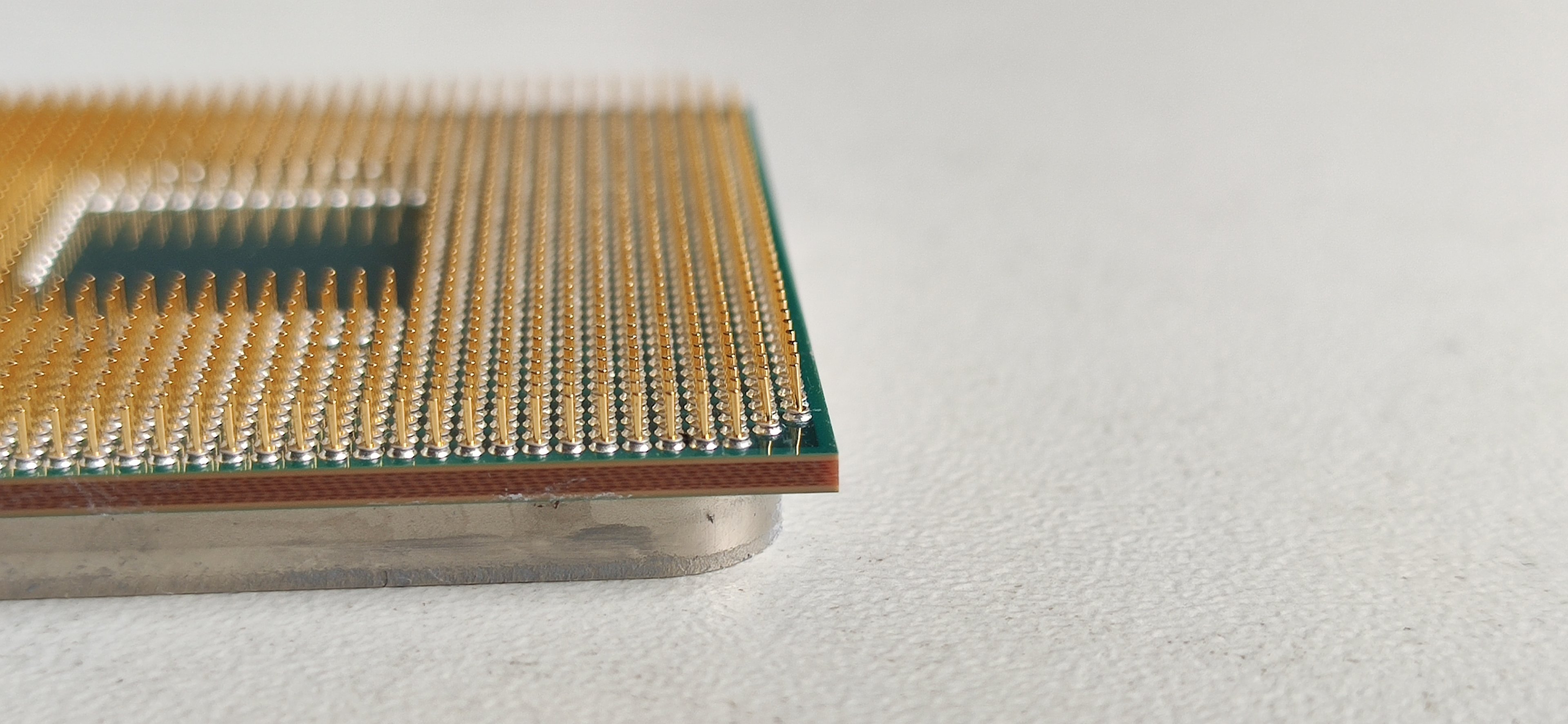

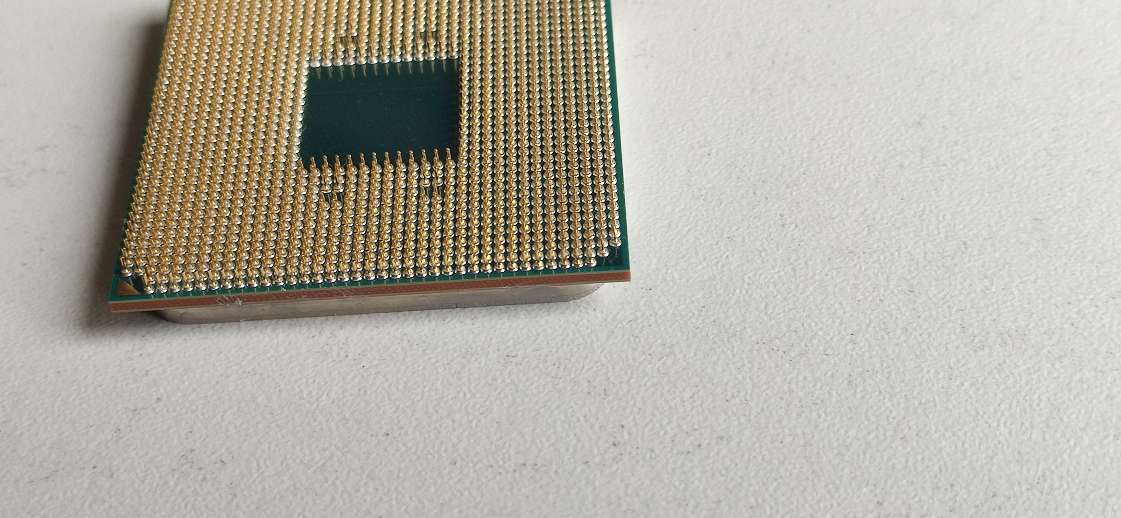

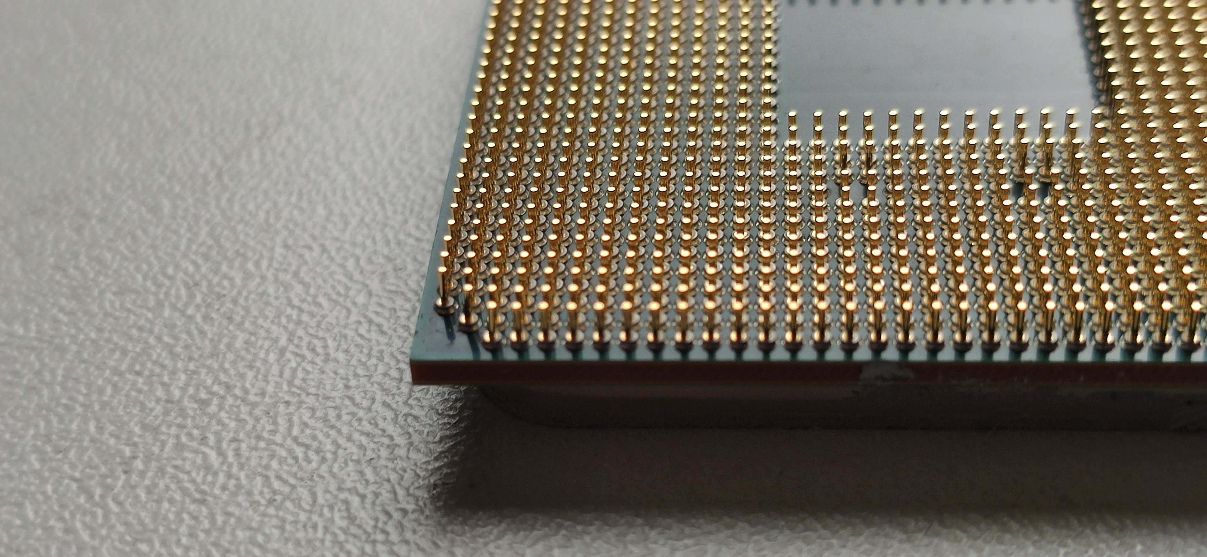

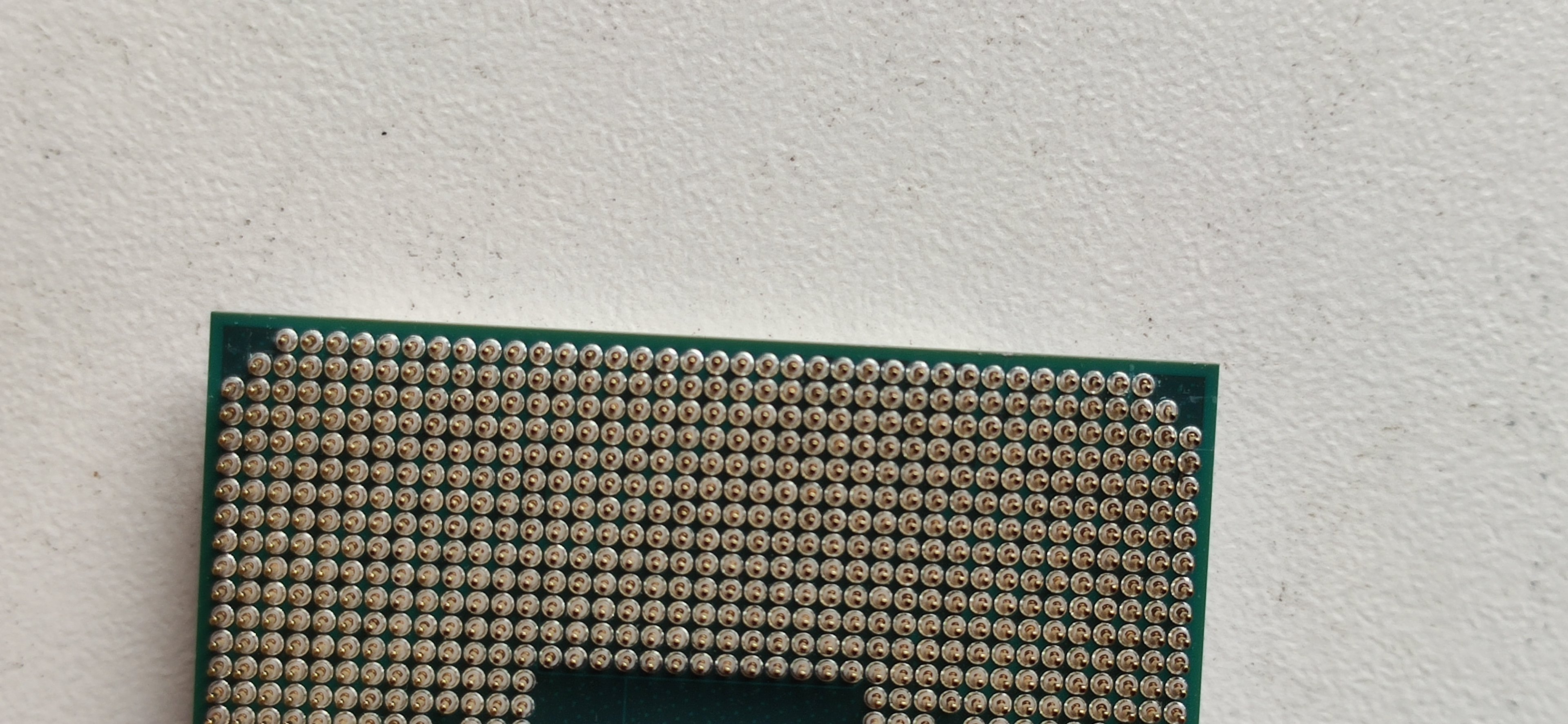

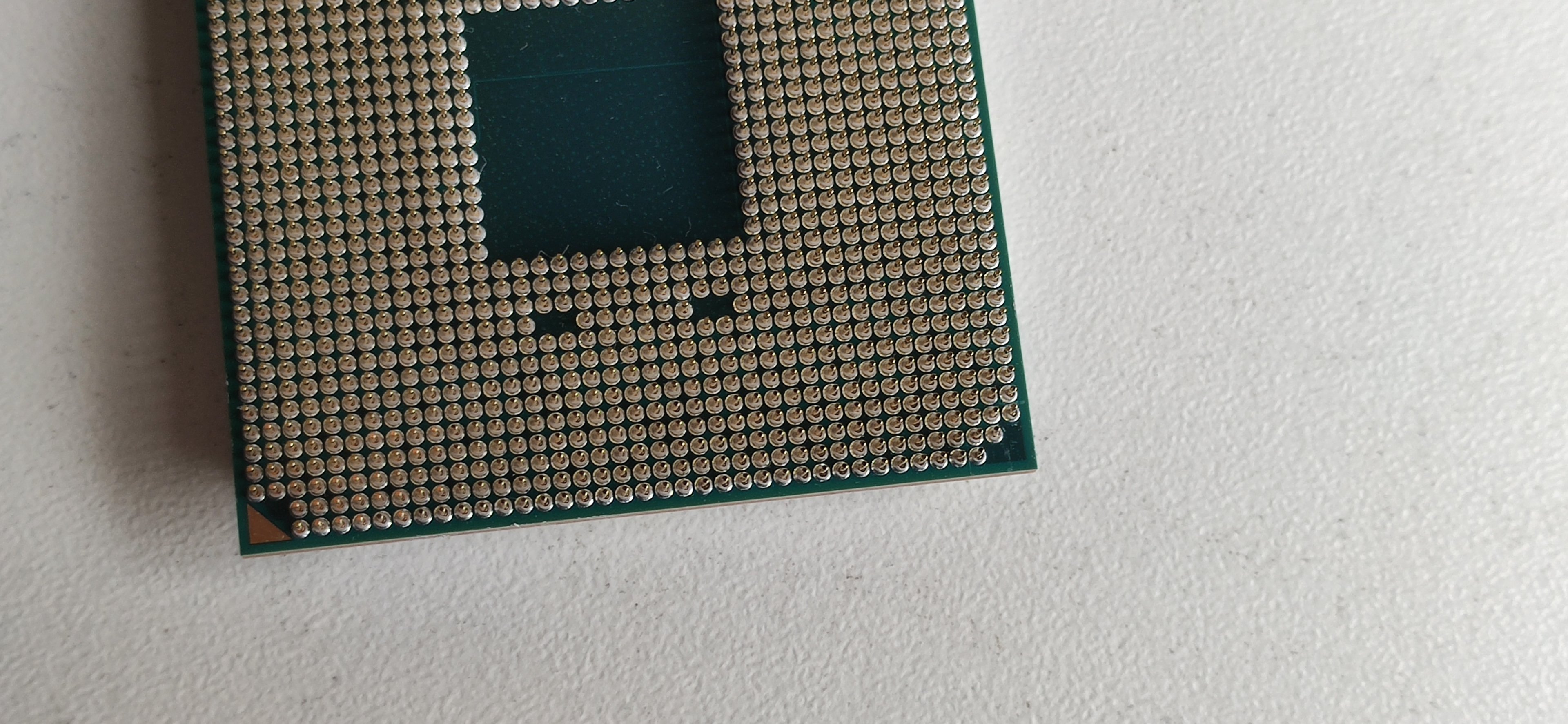

Habe erstmal die CPU gemacht. Habe gerade kein Board zum Testen mehr, man sieht definitiv welche Pins es waren, aber sie scheinen grundsätzlich gerade zu sein, meint ihr auch? Also so dass es in den sockel passt.
Alexander2
Banned
- Aug. 2014
- 17.529
Entscheidend ist, das die CPU ohne nachzudrücken in den Sockel passt, wenn die Pins da noch ganz leicht aus der Richtung sind kann das Trotzdem passen.
Im Sockel selber, wenn sie denn alle drin sind gibt es kein Problem mehr mit dem arretieren, da werden die mit dem Mechanismus eingeklemmt um den Kontakt herzustellen. wenn du genau hinschaust dürfte auffallen, das sich äußerlich sichtbar ja das Plastikteil mit den ganzen Löchern beim Bewegen des Hebels verschiebt.
So wie das auf den Bilder aussieht denke ich passt das schon :-)
