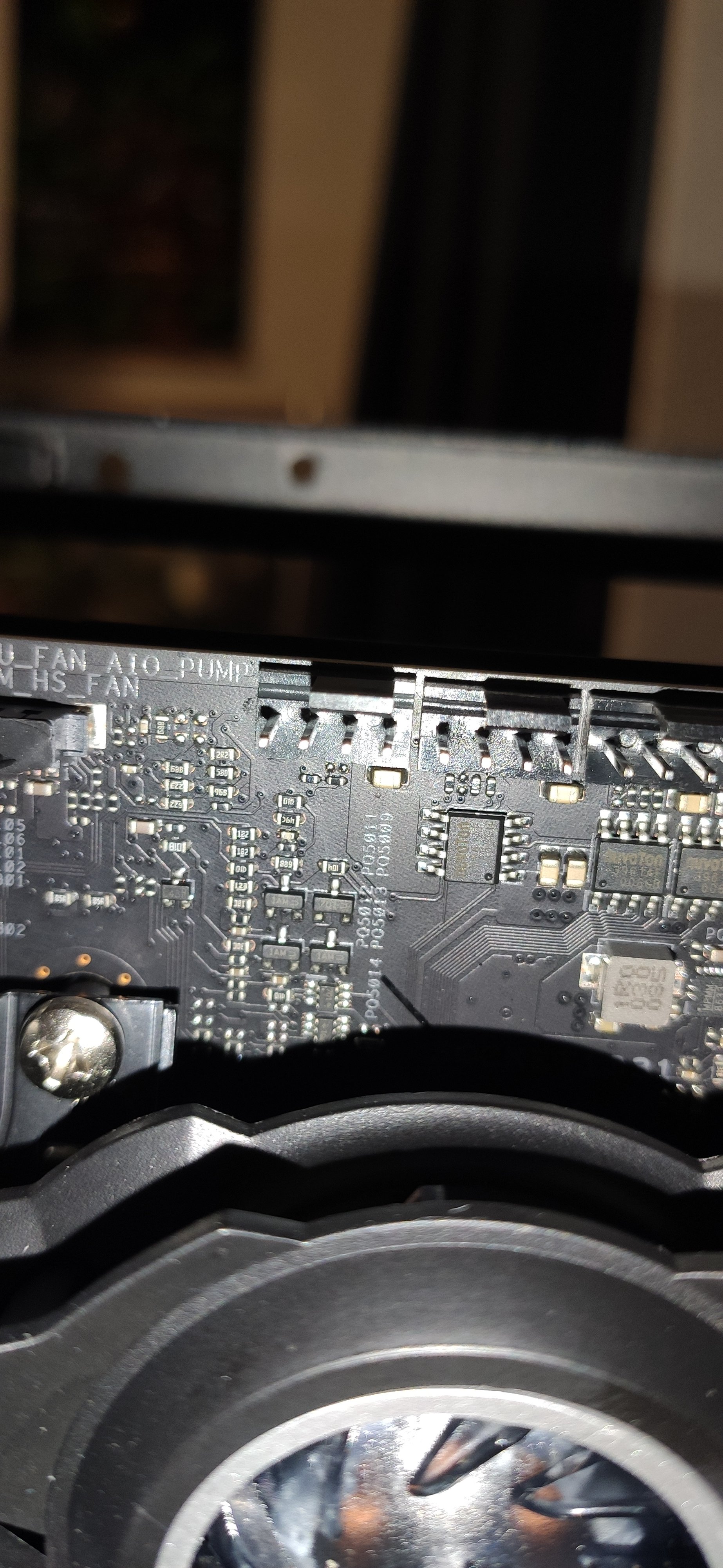

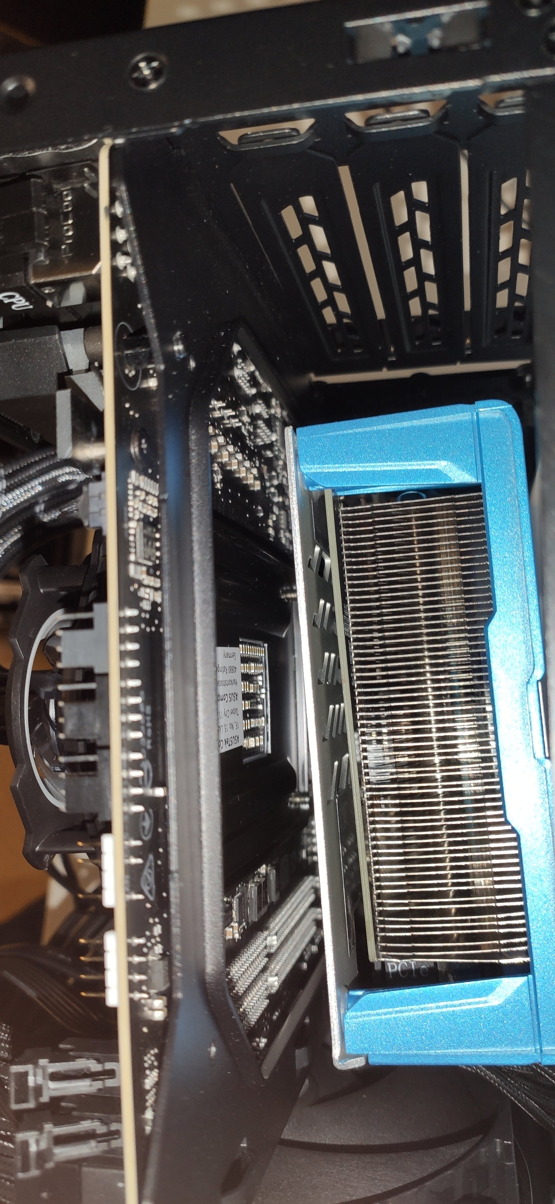

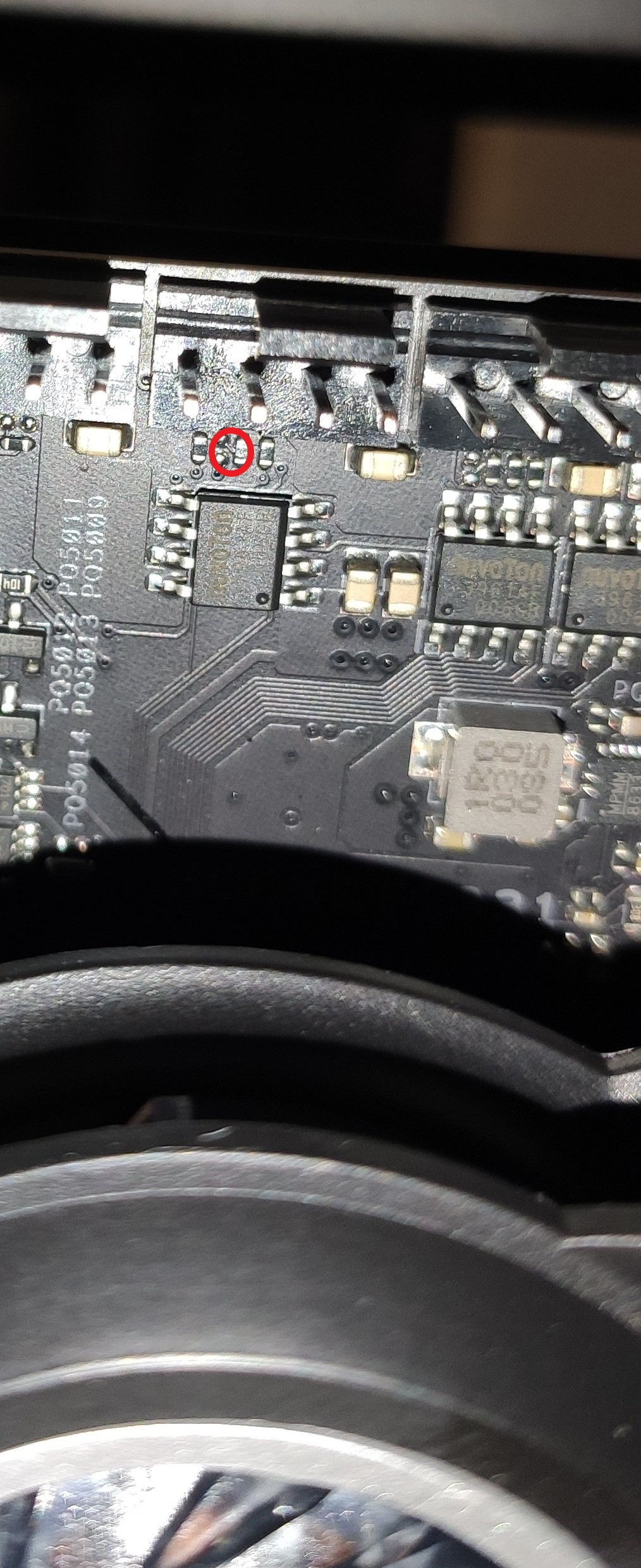

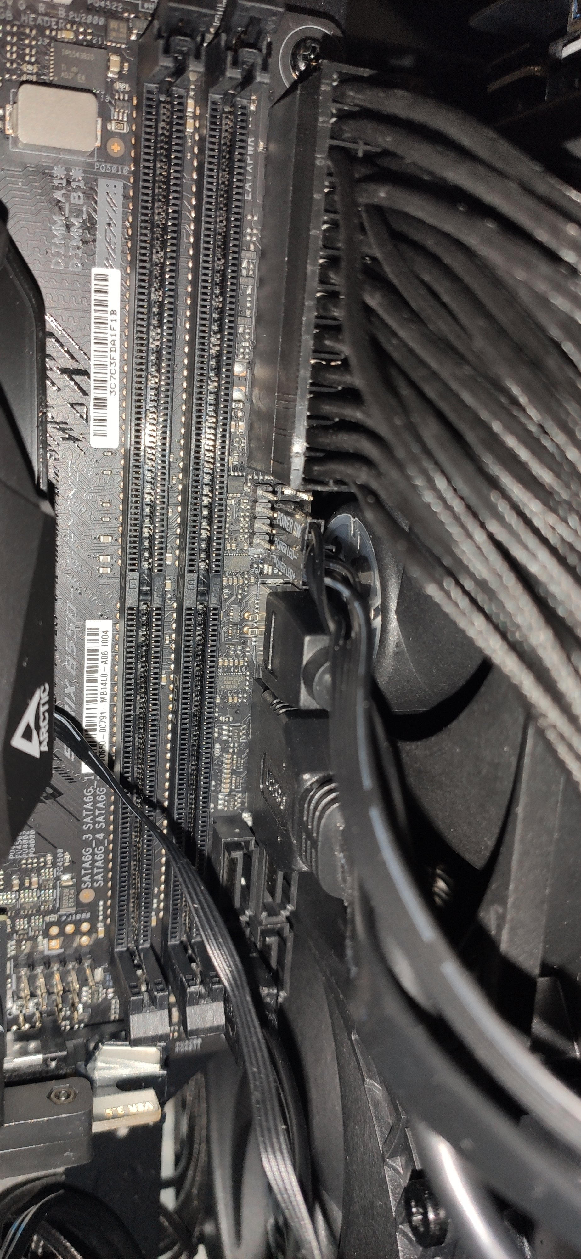

Das finde ich etwas komisch, scheint aber keinen kontakt zu haben....
Reaktionen: Nordwind2000

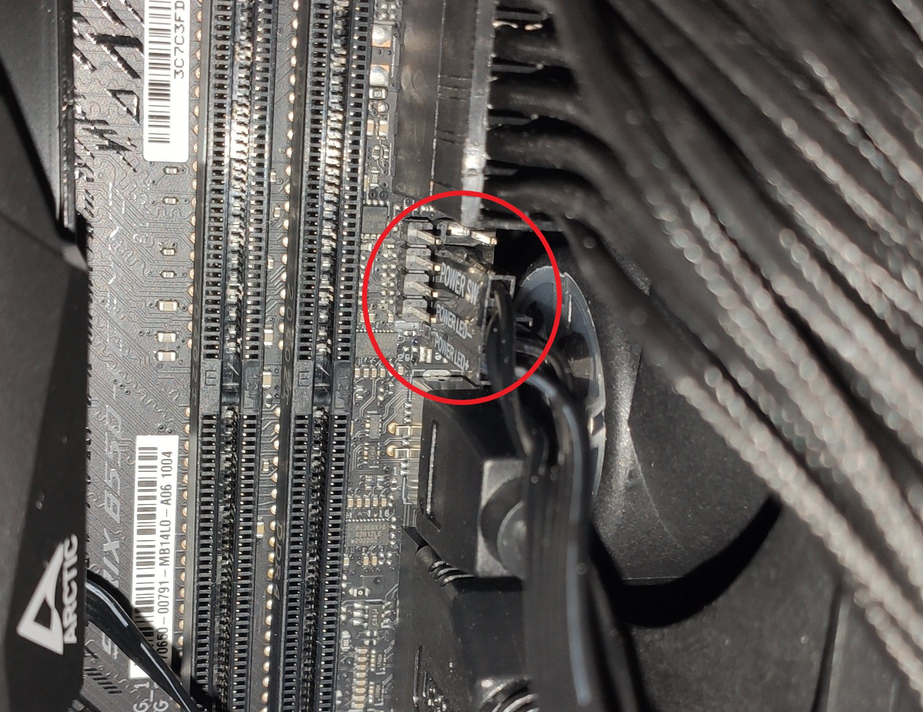

Wird wohl nen neues Board werden wenn ich mich nicht täusche - auf deine Kosten... Einmal richtig stecken und schauen ob er noch will sonst neues kaufen. Jepp hab mich getäuscht.
Mag auch an der Perspektive des Fotos liegen - also definitiv nochmal checken. Der Stecker von PWR ist der gebrochen ?

Bei den Bildern bin ich deiner Meinung... Die sehen nicht wirklich gut aus, das Bauteil und die Stecker...
I'm unknown schrieb:

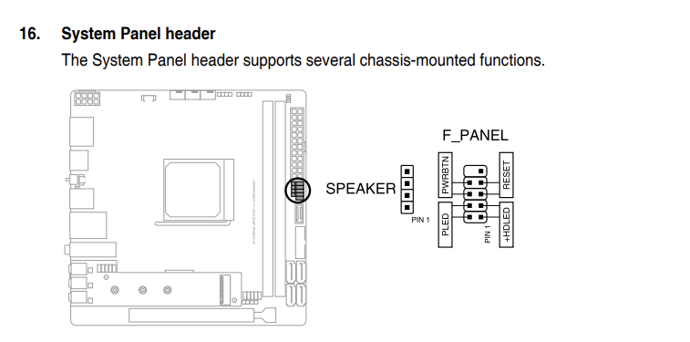

Sieht für mich korrekt aus - oder übersehe ich wegen der Spiegelungen der Pins was?
Sieht versetzt gesteckt aus.
BTW: Die Bauteile sind einfach nicht bestückt.
Klar, weil links oben kein PIN ist, das passt genau so.
Da muss leider alles nochmal auseinander und jedes Teil genau geprüft werden :(.
Musste auch erst das Handbuch rauskramen, Speaker lag oben drüber dachte das wäre ein Block...
Aber der Powerstecker sieht gebrochen aus oder es ist ne Reflexion vom Pin daneben.

Die Bauteile sind einfach nicht bestückt zu seien.
Wenn du das erste Bild meinst, ja korrekt, aber was macht das silbrige Etwas vom Lötpunkt oben zum Bauteil daneben...
