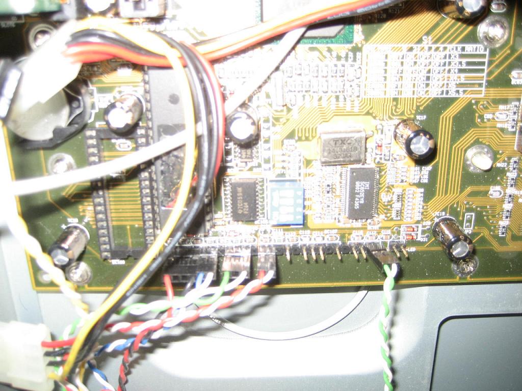

nachdem ich nun endlich das alte Handbuch gefunden habe, muss ich gestehen......ich bin so weit wie vorher.
Denn von CMOS clear find ich leider nichts direkt.
Lediglich unter 3.8 steht was von "Hardware reset switch connector installation". Ich nehme mal an, dass ist das, oder?
Dort steht: "The RESET switch is a 2 PIN connector and should be installes to J4 on mainboard." Das war´s.
Aufm Mainbordlayout sind die Jumper bezeichnet:
| J3 | J1|J5 | J6 | J7 |J8| J9|
Ich denke mal, J1 ist ein Druckfehler und müsste J4 sein.
Allerdings ist das schon belegt. Hab mal ein Bild angehängt, wo man es sehen kann.
Danke für die Hilfe.
Na gut , links oben (auf dem Bild) ist eine Batterie.
Strom weg und die Batterie für ca. 5 Minuten draußen lassen
dann die Batterie wieder rein und System starten. :freaky:
Dann wird der PC komplett im Eimer sein-> Mainboard defekt.
Du solltest den PC fachgerecht entsorgen. :king:
aber von heute auf morgen defekt? Kann (will) mir das irgendwie nicht vorstellen.
Gibt es sonst noch Möglichkeiten zu prüfen, ob das Mainboard tatsächlich defekt ist?
