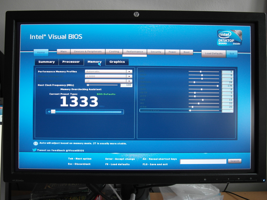

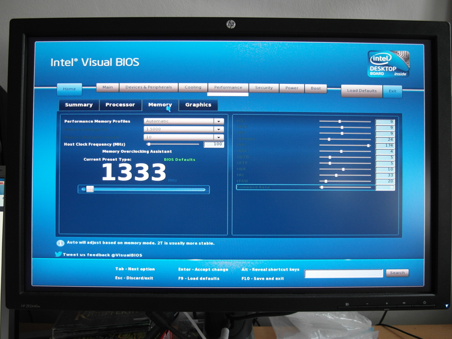

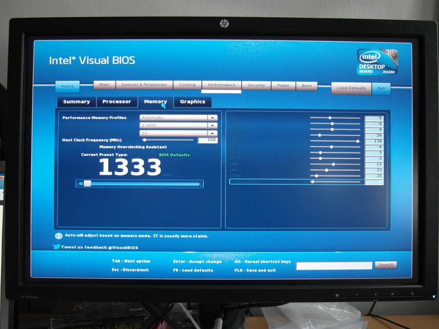

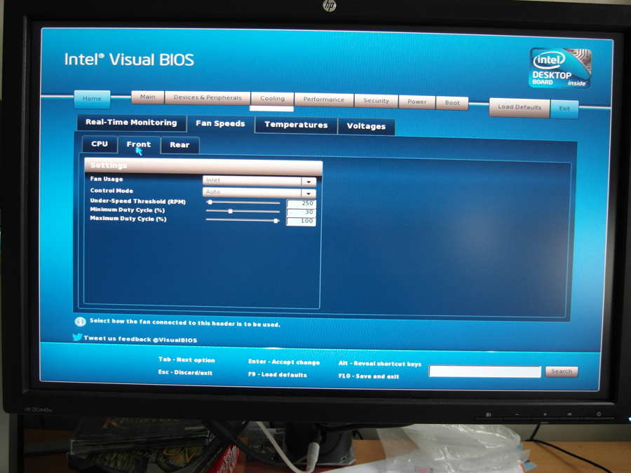

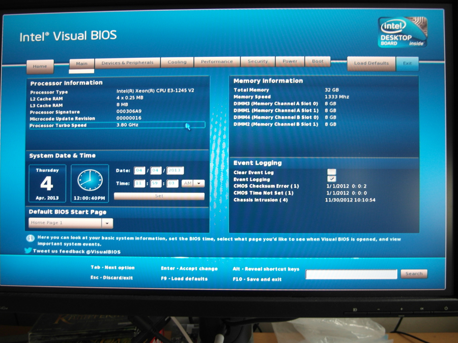

Habe aber im Bios nicht gefunden wo ich das XMP-Profil laden könnte?!

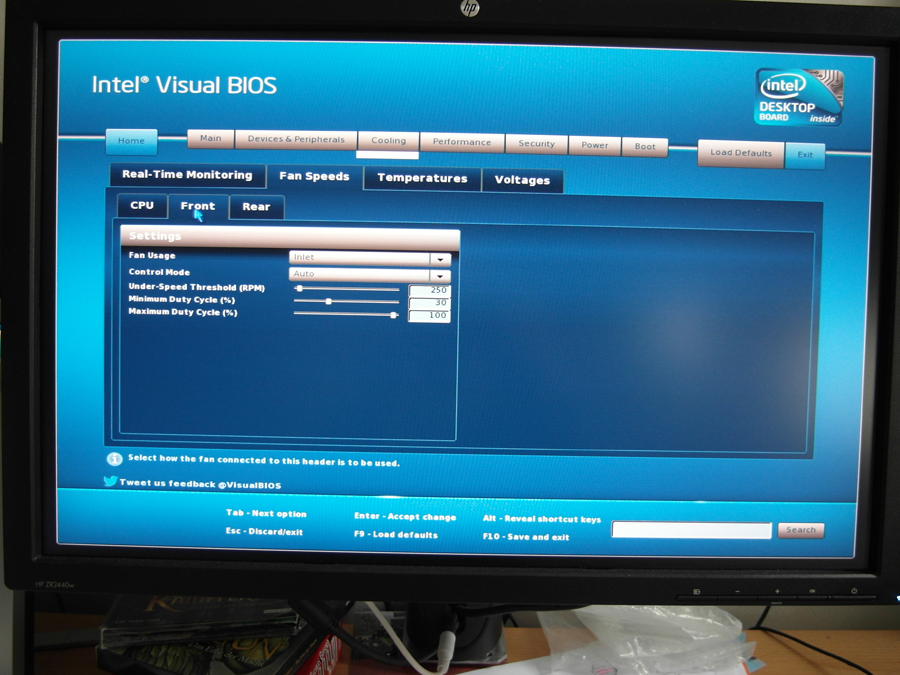

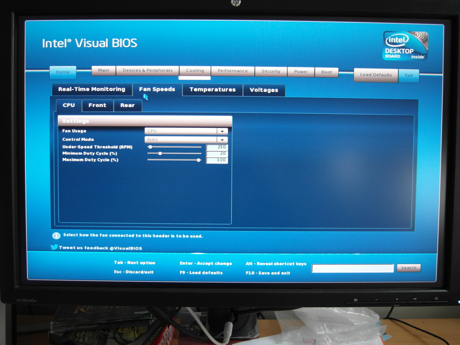

Lüftereinstellung habe ich auch noch nicht vorgenommen, da ich bei dem Gehäuselüftern noch etwas änder muß, da diese momentan direkt am netzteil über ein Podi geregelt werden. Werde mir mal PWM Lüfter besorgen.
Benötige auch noch einen CD, DVD Brenner weil meiner noch kein sata hat (habe mir einen ausgeliehen). Hier möchte ich einen der schnell DVD, CD liest. Blue Ray muss er nicht brennen könne aber lesen wäre gut.
Hier finde ich aber nicht wirklich etwas.
Bis jetzt hätte ich den LG BH16NS40 gefunden. Ist halt aber auch ein Blue Ray-Brennen, welchen ich nicht benötige und auch mit ca. 70 EUR teuer ist. Außerdem ist dieser beim DVD Lesen langsamer (x16) als andere DVD-Brenner ohne Blue Ray-Funktion.

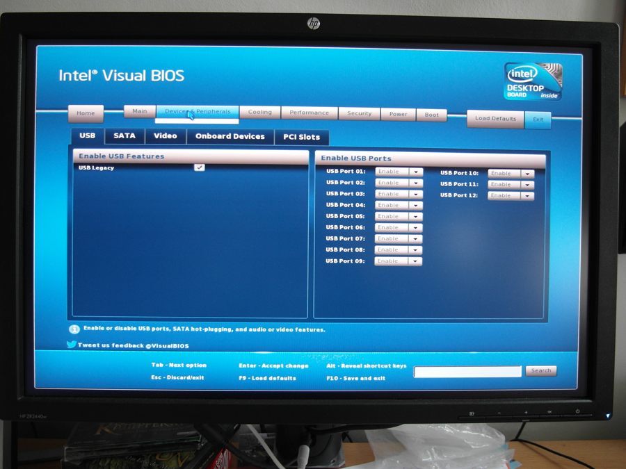

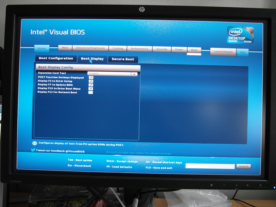

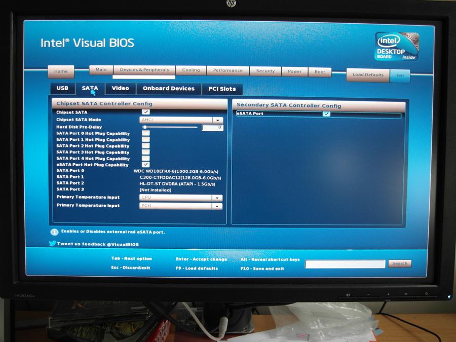

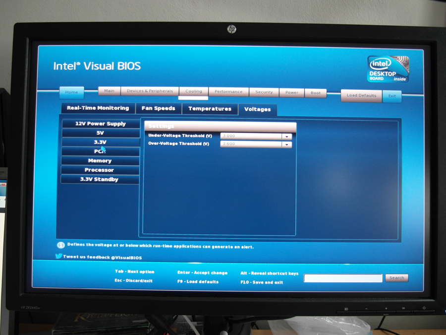

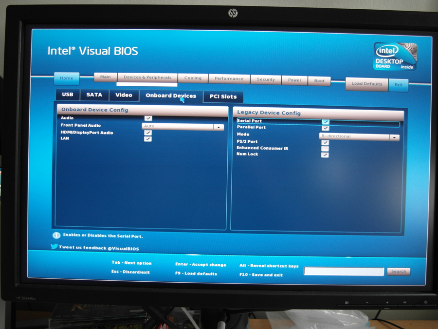

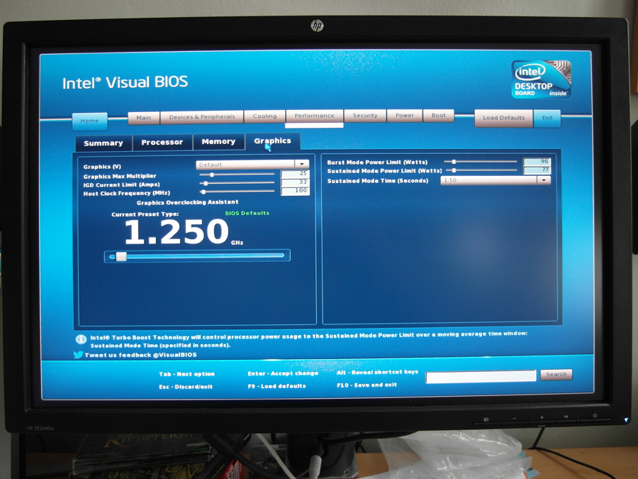

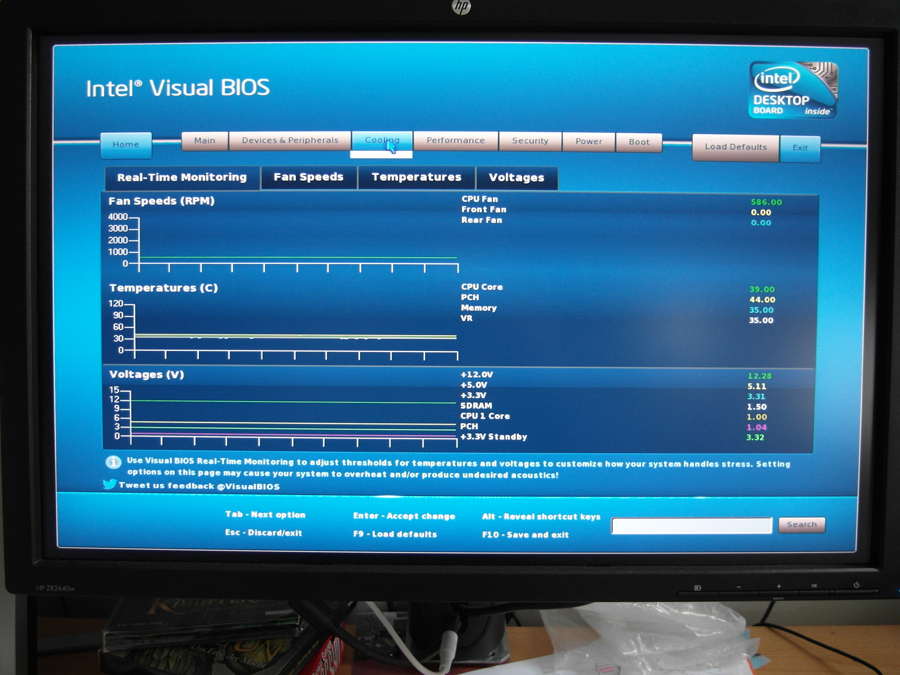

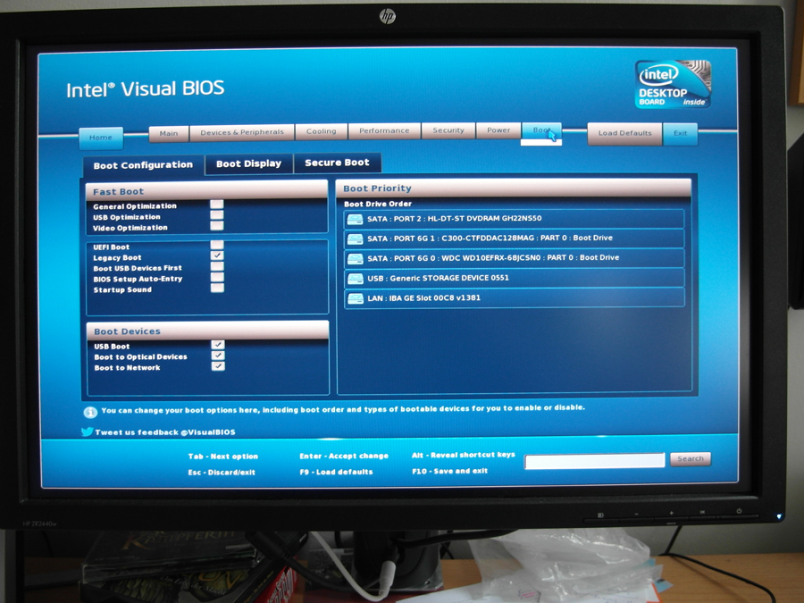

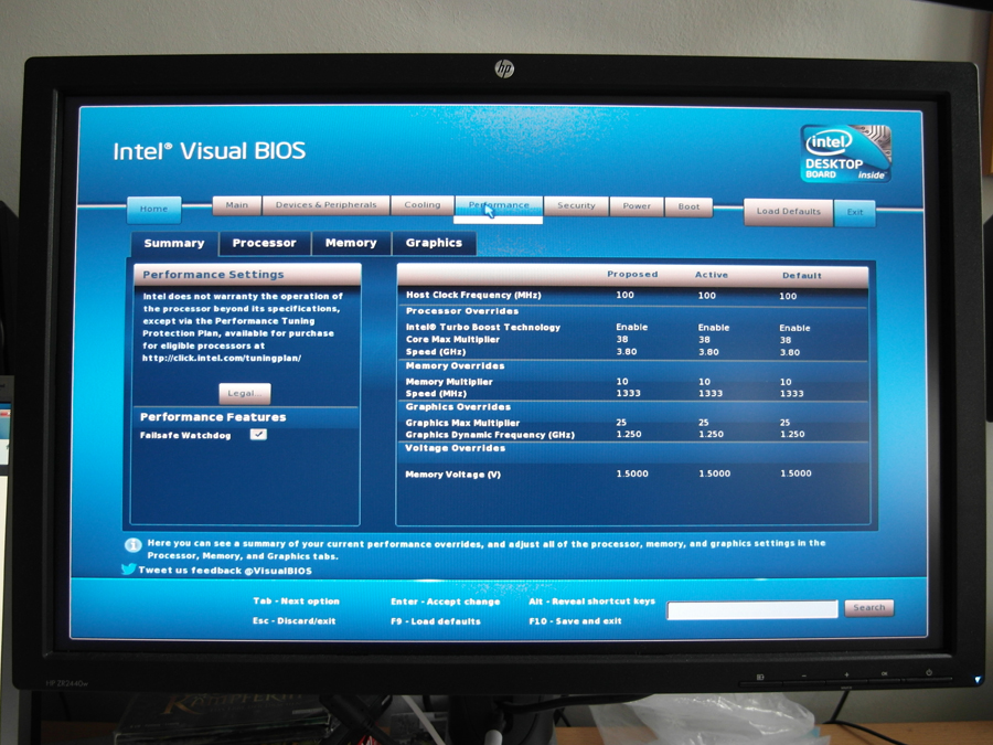

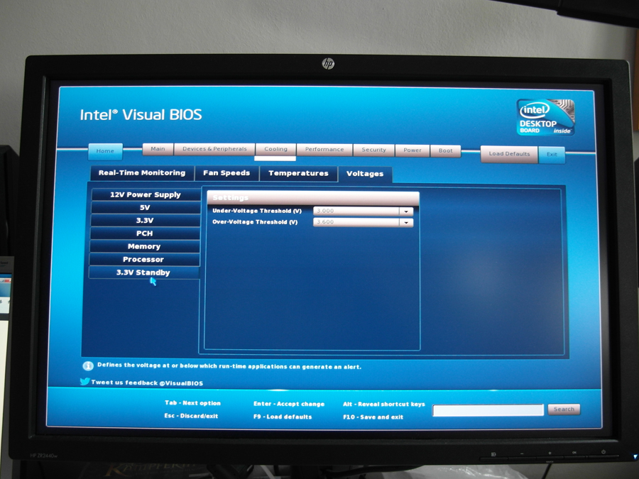

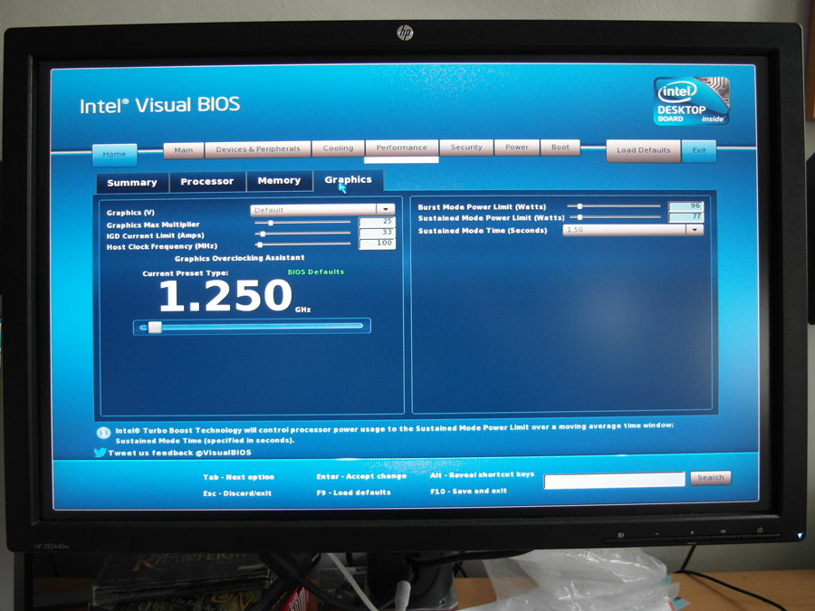

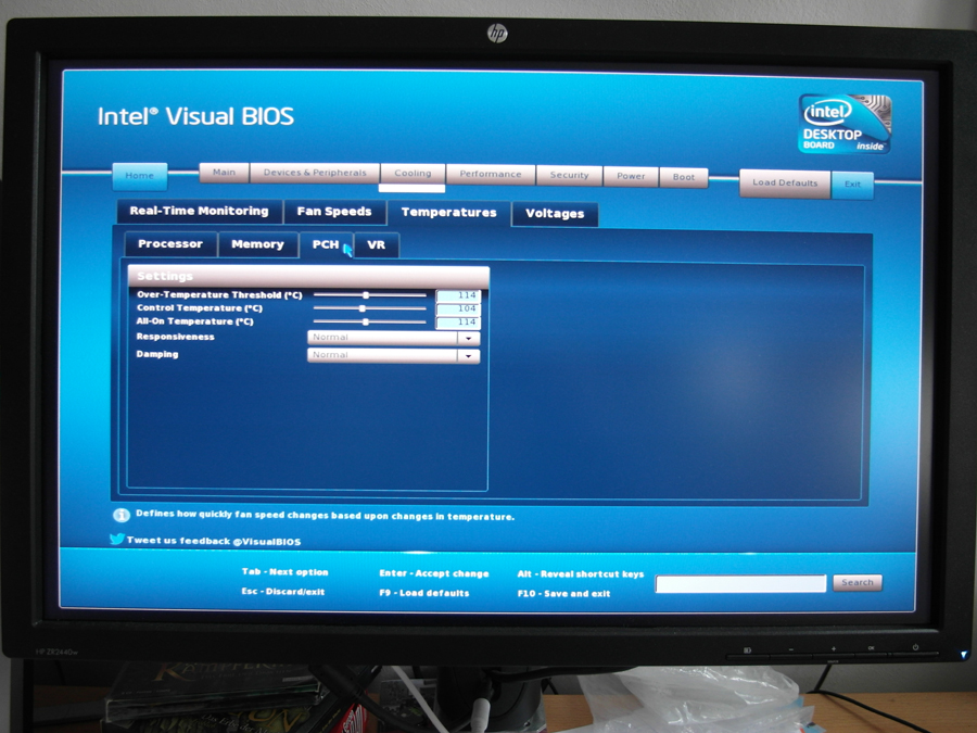

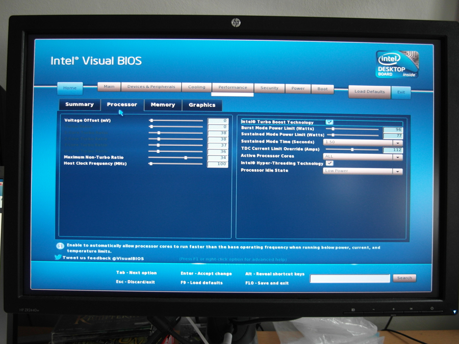

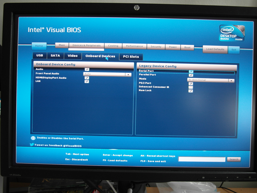

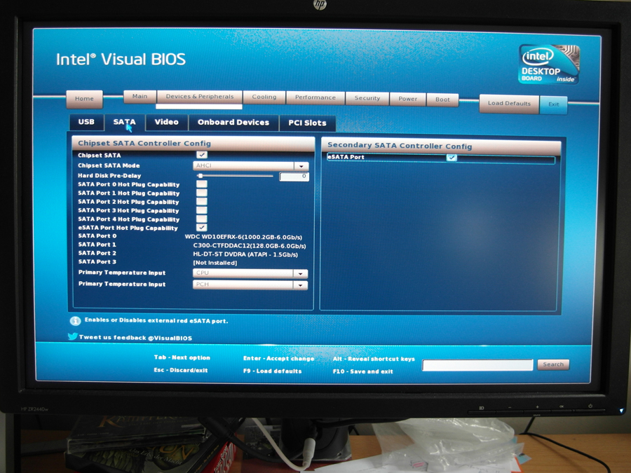

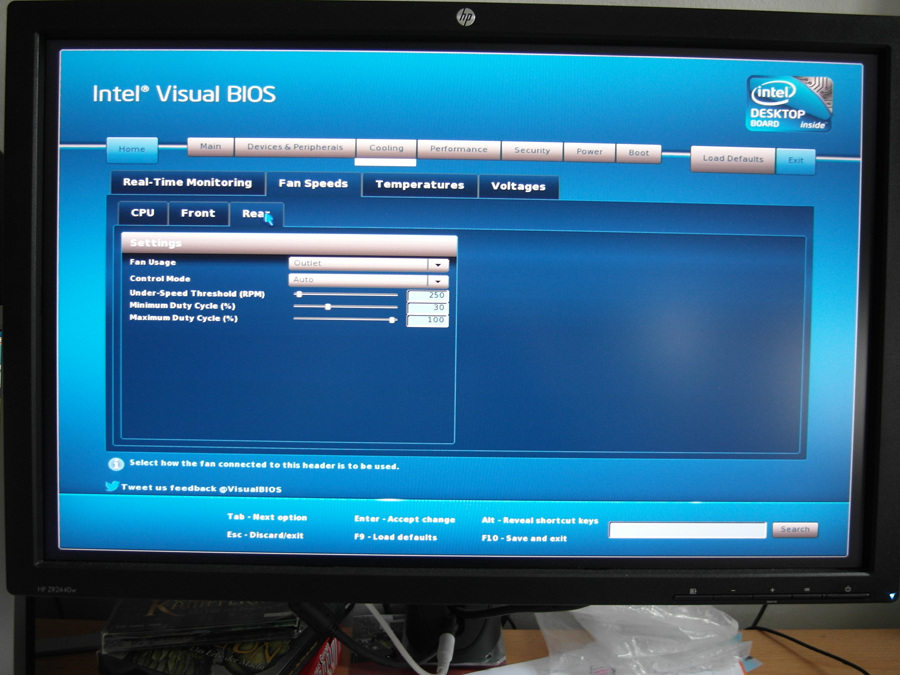

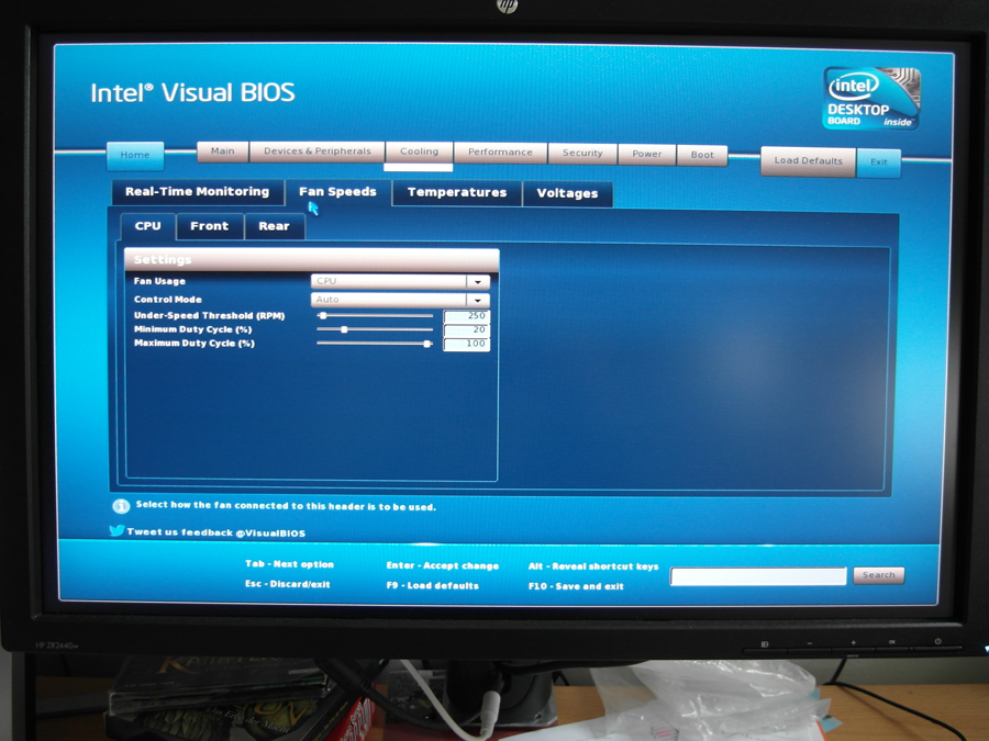

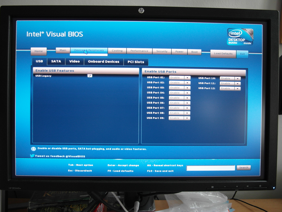

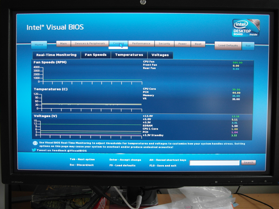

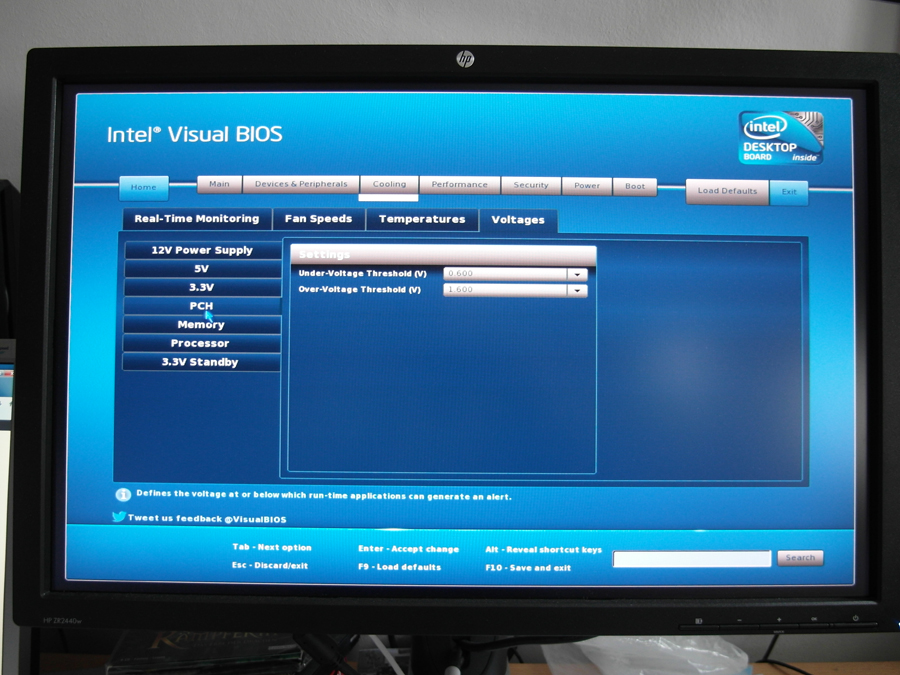

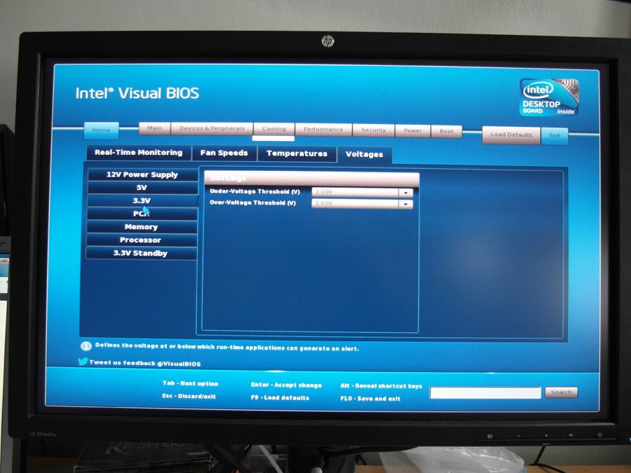

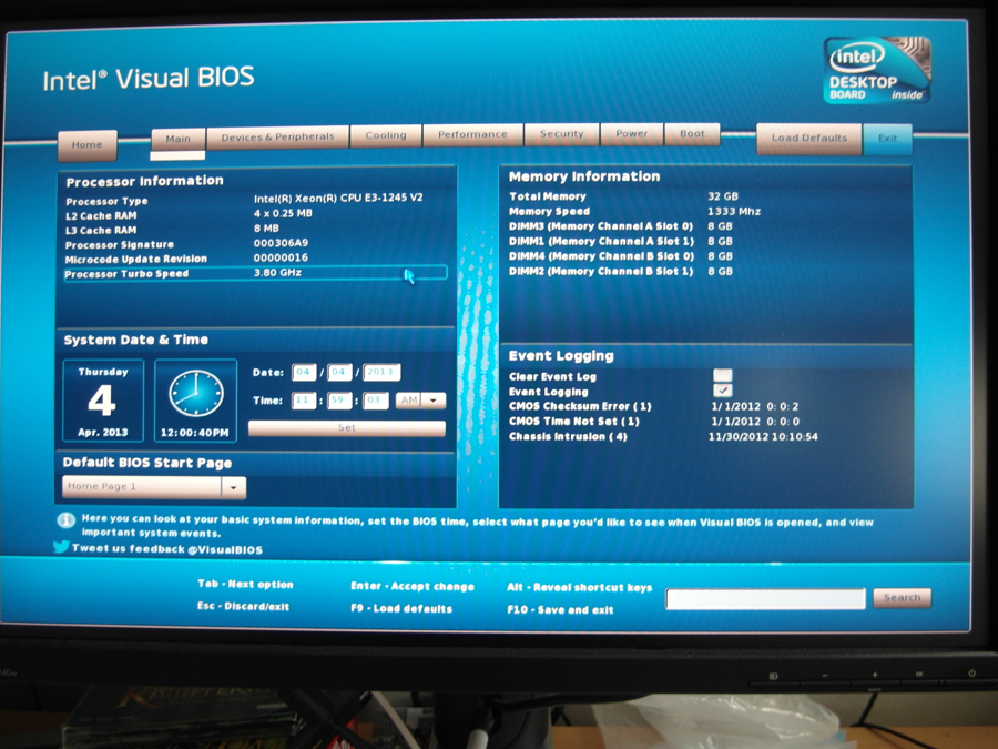

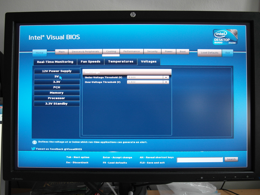

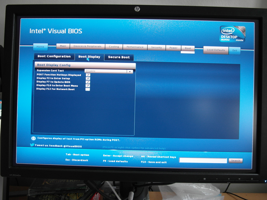

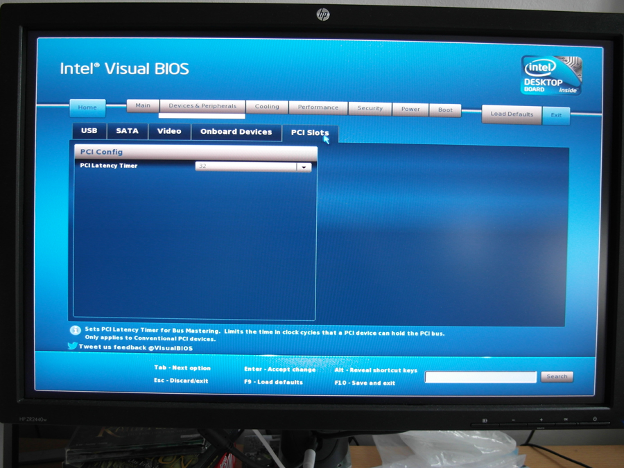

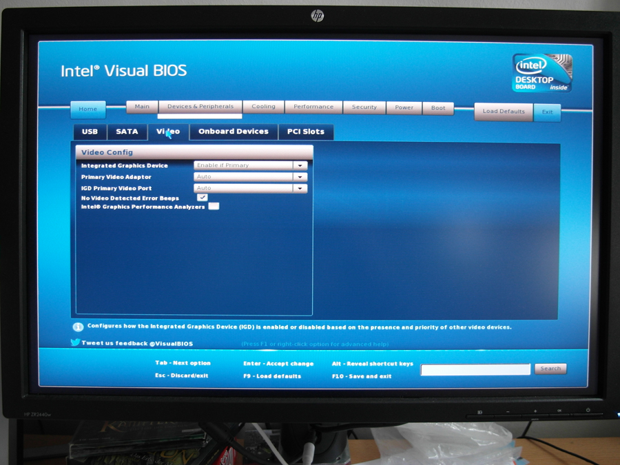

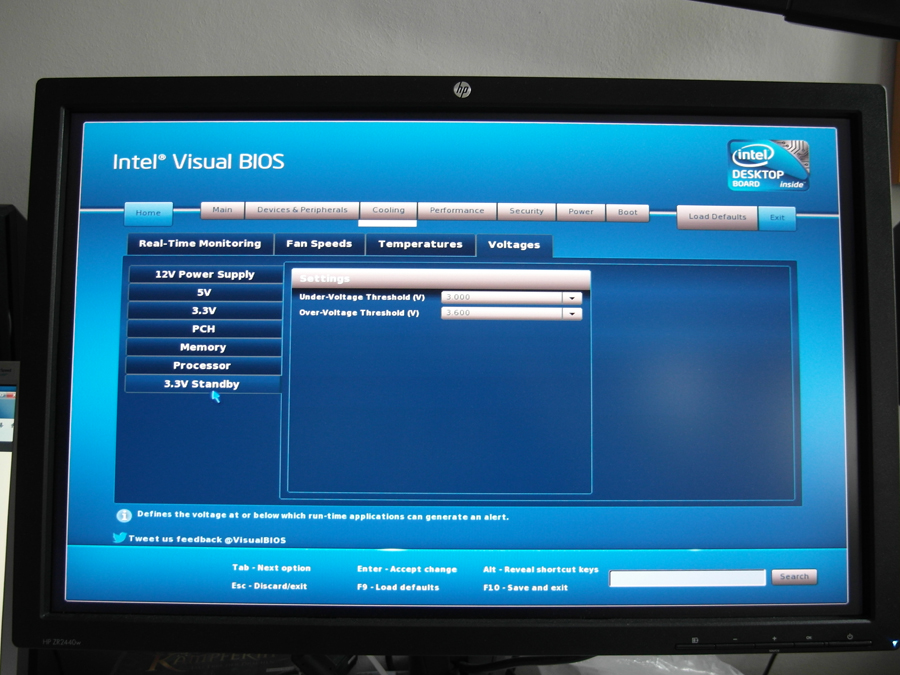

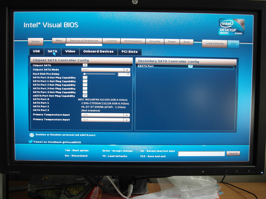

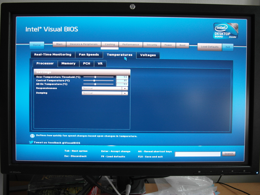

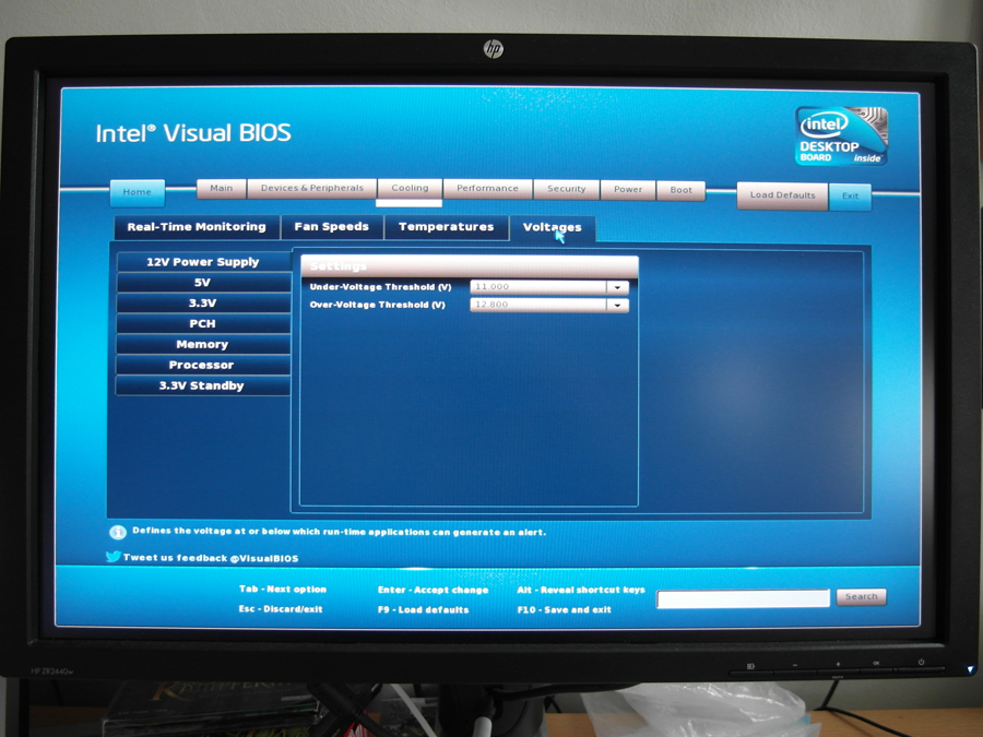

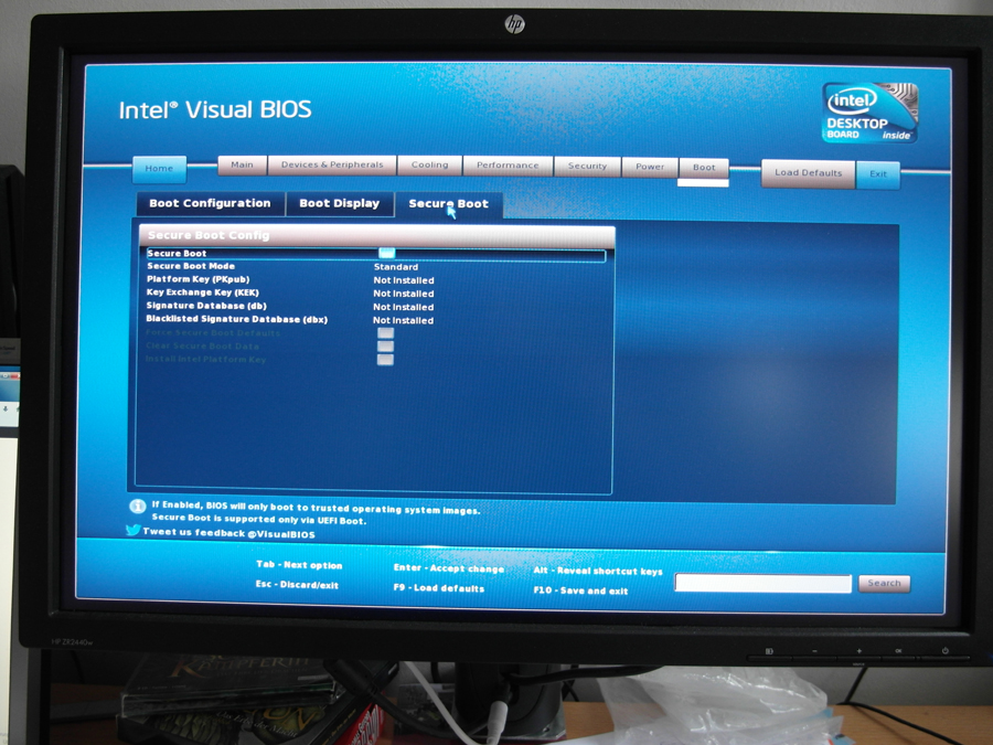

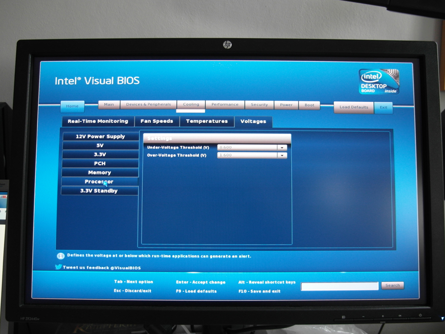

Habe vom Bios Bilder hochgeladen (hoffe es wird nicht zu unübersichtlich bei den vielen)
SAM_3991.JPGSAM_4007.JPGSAM_4008.JPGSAM_4009.JPGSAM_4010.JPGSAM_4011.JPGSAM_4012.JPGSAM_4013.JPGSAM_4014.JPGSAM_4015.JPGSAM_4016.JPGSAM_4017.JPGSAM_4018.JPGSAM_4019.JPGSAM_4006.JPGSAM_4005.JPGSAM_3992.JPGSAM_3993.JPGSAM_3994.JPGSAM_3995.JPGSAM_3996.JPGSAM_3997.JPGSAM_3998.JPGSAM_3999.JPGSAM_4000.JPGSAM_4001.JPGSAM_4002.JPGSAM_4003.JPGSAM_4004.JPGSAM_4020.JPG
Noch Bilder:

Ich kann die wenig helfen, da ich ein MSI-board habe, aber versuchen wir mal:
1- XMP Profil: Findet man i.d.R. bei den OC-Einstellungen.
2- Lüfter: Gehäuselüfter am Mainboard anschliessen, dann kannst ihn runterregeln.
3- Wenn dies nichr hilft, gibt es der Vorschalg von unserem Freund 1Hz: RTFM: Read the fucking manual (vom Mainboard).
Sorry für die vielen Bilder, machte es etwas unübersichtlich...

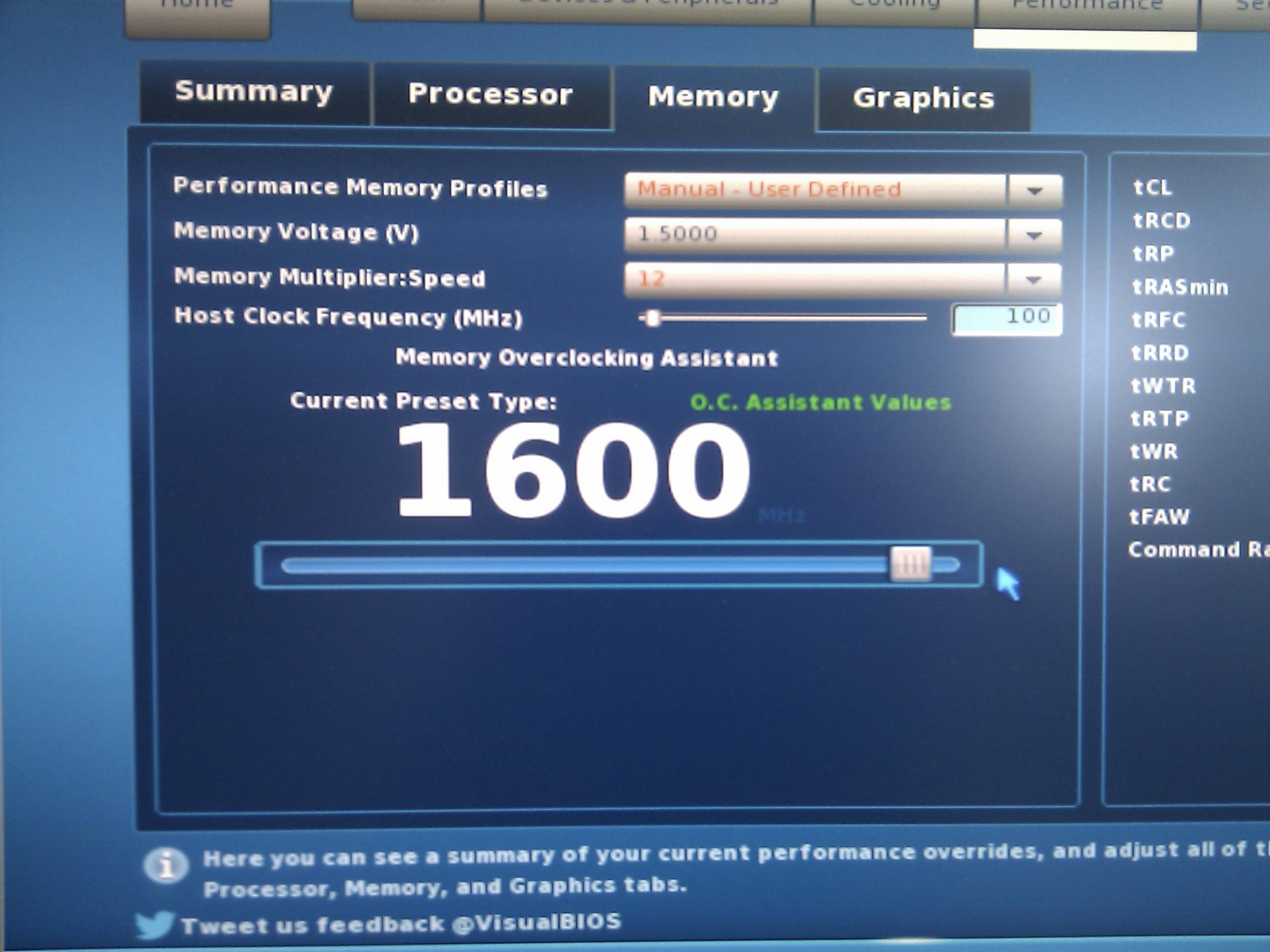

Wo finde ich (eine bzw. eine gute) Anleitung für das Intel Virtual Bios. Hätte schon danach gesucht.
Auch schon wie ich das Profil laden könnte.
Bin aber leider nicht weiter gekommen.

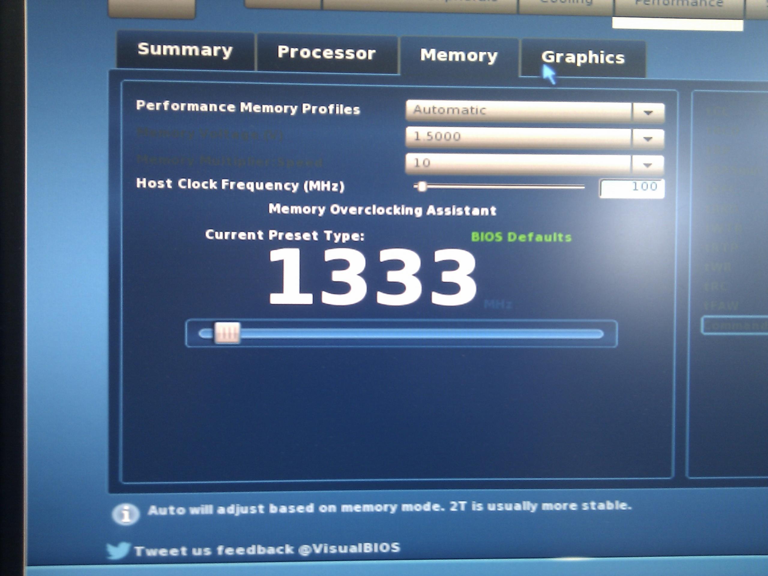

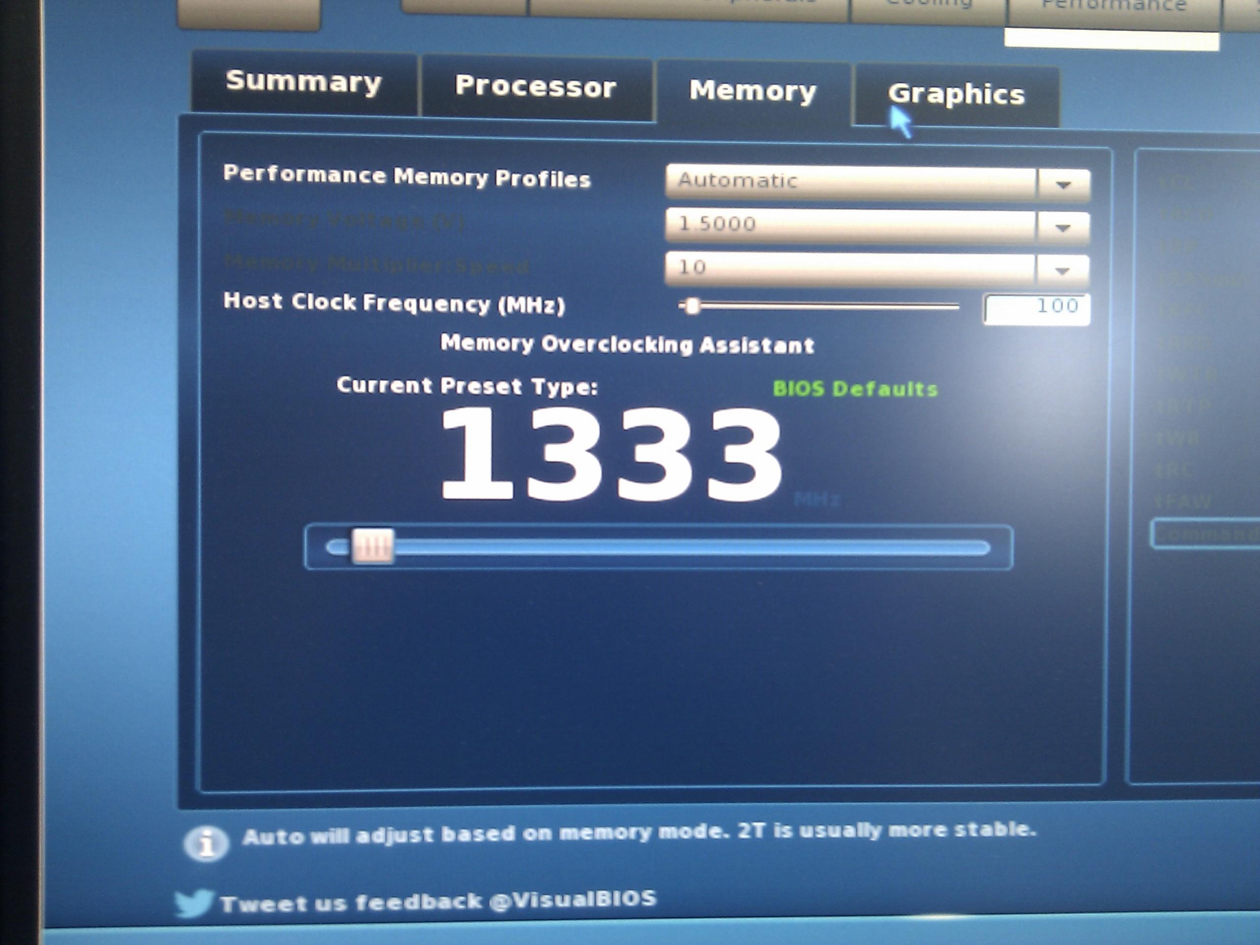

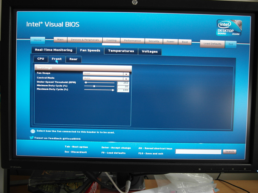

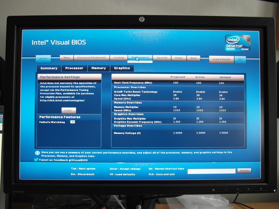

Muß ich einfach den Schieberegler nach oben stellen auf 1600 (Schiebereghler under den 1333)
siehe Bild
Hast bei Overclocking-Einstellungen gesucht, wie ich dir empfohlen habe? Man kann das mit dem riegel machen und auf 1866 schieben, aber es muss eine Einstellung für XMP-Profil da sein.
Kam das Mainboard ohne Manual?
In deinem Bild oben, steht "Performance memory profile", kannst du hier nichts ändern?
Ich komme einfach nicht weiter.
Finde einfach keine Anleitung für das "Intel Virtual Bios". Bei Lieferung des Mainboard war ein anderes Bios drauf.
Nach dem Update hatte ich das Virtual Bios.
Finde einfach keine Anleitung für das Bios; und auch nicht auf der Intel Homepage.

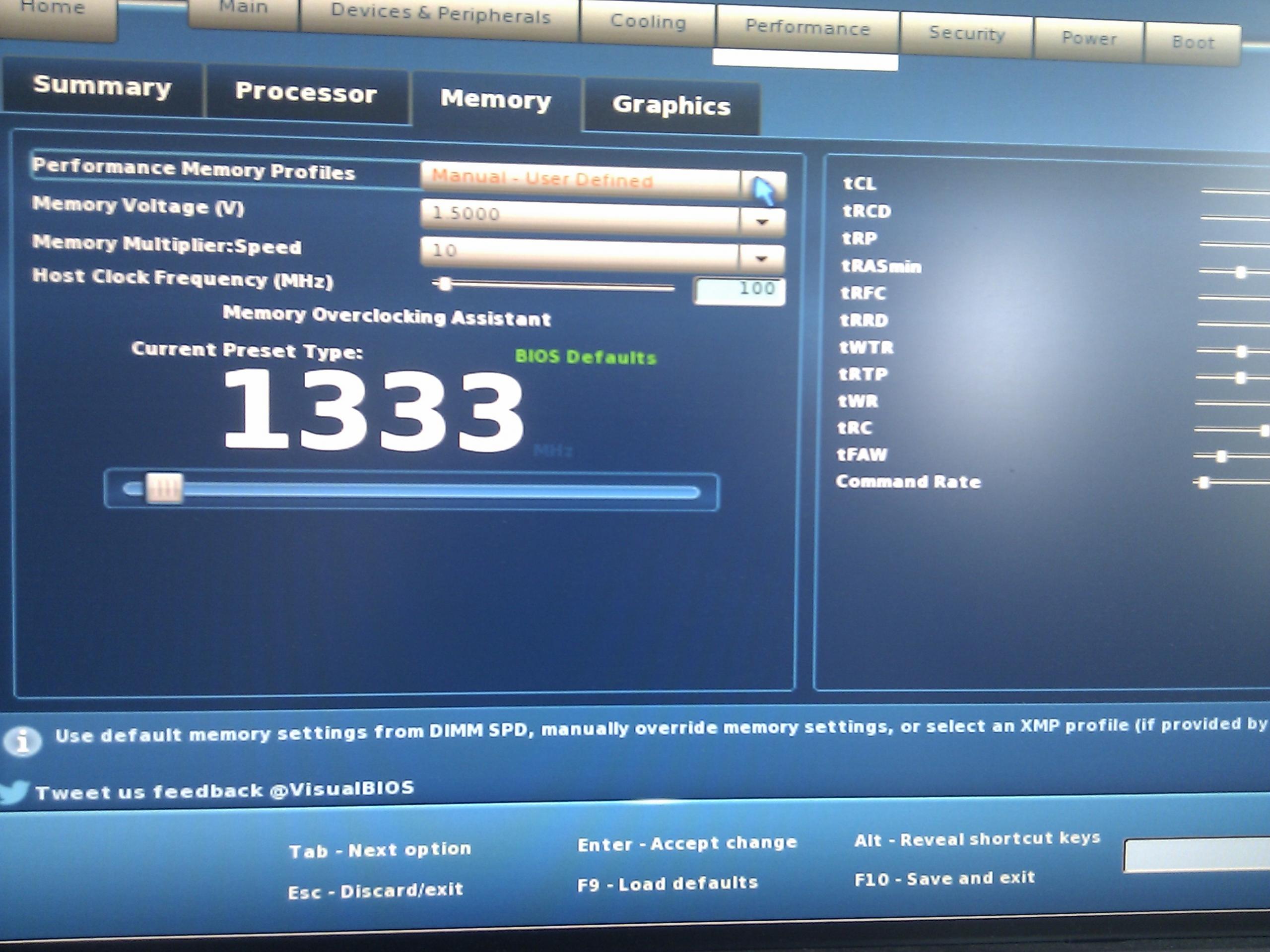

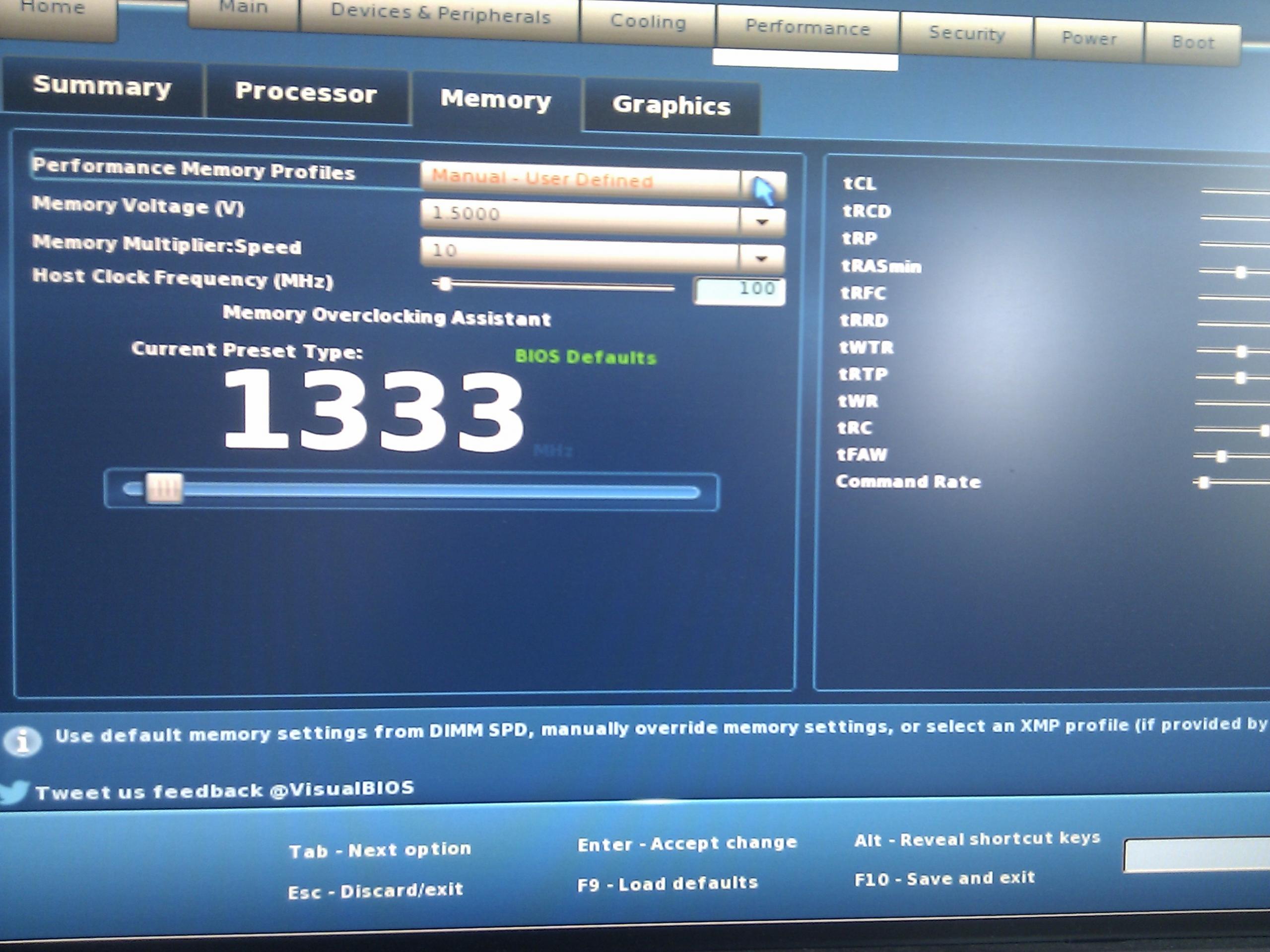

Bei "Performance memory profile" kann ich auswählen zwischen "Automatic" und "Manual - User Defined".
Bei letzteren kann ich dann alles von Hand änder (traue ich mich aber nicht, weil ich micht nicht auskenne. Hätte es mir einfacher vorgestellt.
Den Schieberegler kann ich ändern, wobei an der hintersten Stellung lediglich 1600 und nicht 1866MHz angezeigt werden. Dabei ändert sich "Memory Mulitplier:Speed" von 10 auf 12. Die vielen Regler auf der rechten Seite ändern sich alle automatisch nach einem bestimmten Muster.
Wenn du dich nicht traust, dann kann ich dir leider nicht helfen, ich habe nie Intel Board gehabt. Du kannst an Intel schreiben, vielleicht helfen Sie dir.
Werde ich machen müssen.
Hoffte, dass hier im Forum einer ist, der auch ein Intel Board hat und sich damit auskennt oder das Profil laden konnte.
Kann mir einfach nicht vorstellen, dass ich der einzige bin der das Problem damit hat.
Mit den trauen meinte ich, dass ich die Einstellungen treffe, wenn ich sie weiß.
Das Board kann "nur" 1600Mhz. Die Daten rechts ändern sich nicht willkürlich sondern entsprechend der im XMP hinterlegten Daten. Anscheinend wird das XMP nicht oder nicht richtig gefunden/geladen. Meines Wissens nach funktioniert das bei Intel-Boards automatisch.
Wenn du auf "Auto" stellst, speicherst und dann neustartest passiert was?
Kann das der Grund sein: Intel Media Series DH77KC, H77 (dual PC3-12800U DDR3)?
1Hz: Bin gespannt auf deine Antwort!
