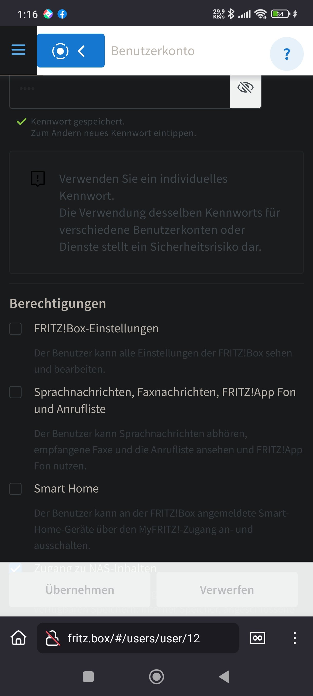

HAst du dem wireguard Benutzer die Rechte dazu gegeben?

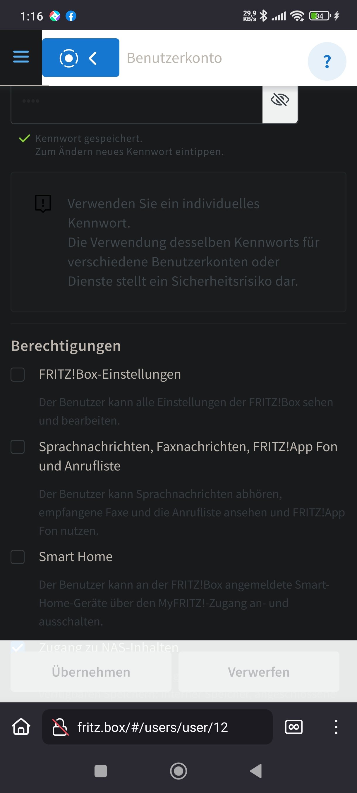

Sorry für das beschissene Screenshot 🙈
Reaktionen: Azghul0815 und RGX
Das ist ein Schutz gegen die bösen Mädels im Internet den du tunlichst aktiviert lassen solltest.
Nutze doch ein Remote Tool wie anydesk über wireguard oder welche dir am besten passt, damit du deine Geräte im Netzwerk erreichen willst, aber lass um Himmels Willen nie das Router -Menü aus dem Internet offen, egal wie stark dein Passwort ist.

Genau das klappt ja eben nicht. Ich habe keinen Zugriff auf die Fritzbox Oberfläche, wenn ich per WireGuard im Heimnetz bin. Wenn ich es richtig verstanden habe, ist das auch so gewollt (?) Laut @Skudrinka muss man dafür eine bestimme Einstellung aktivieren, damit es funktioniert. Und laut @chrigu ist das keine gute Idee, da es eine Sicherheitslücke darstellt (??).
