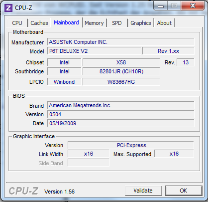

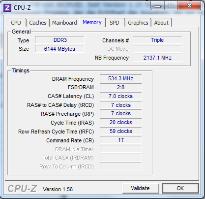

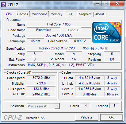

Hm okee hier mal meije daten von cpuz im gehäuse habe ich 8fäns verbaut
Netzteil ist ein 750 watt Chieftec genau das hier http://www.chieftec.eu/index.php?option=com_content&task=view&id=322&Itemid=
Und hier die daten von cpuz
hier die bilder
Cpu kühler sowie graka ist alles standart
Gehause https://www.computerbase.de/artikel/gehaeuse/nzxt-zero-test.645/
Hoffe ihr habt jetzt alles
So habe alles hingeschrieben :)
