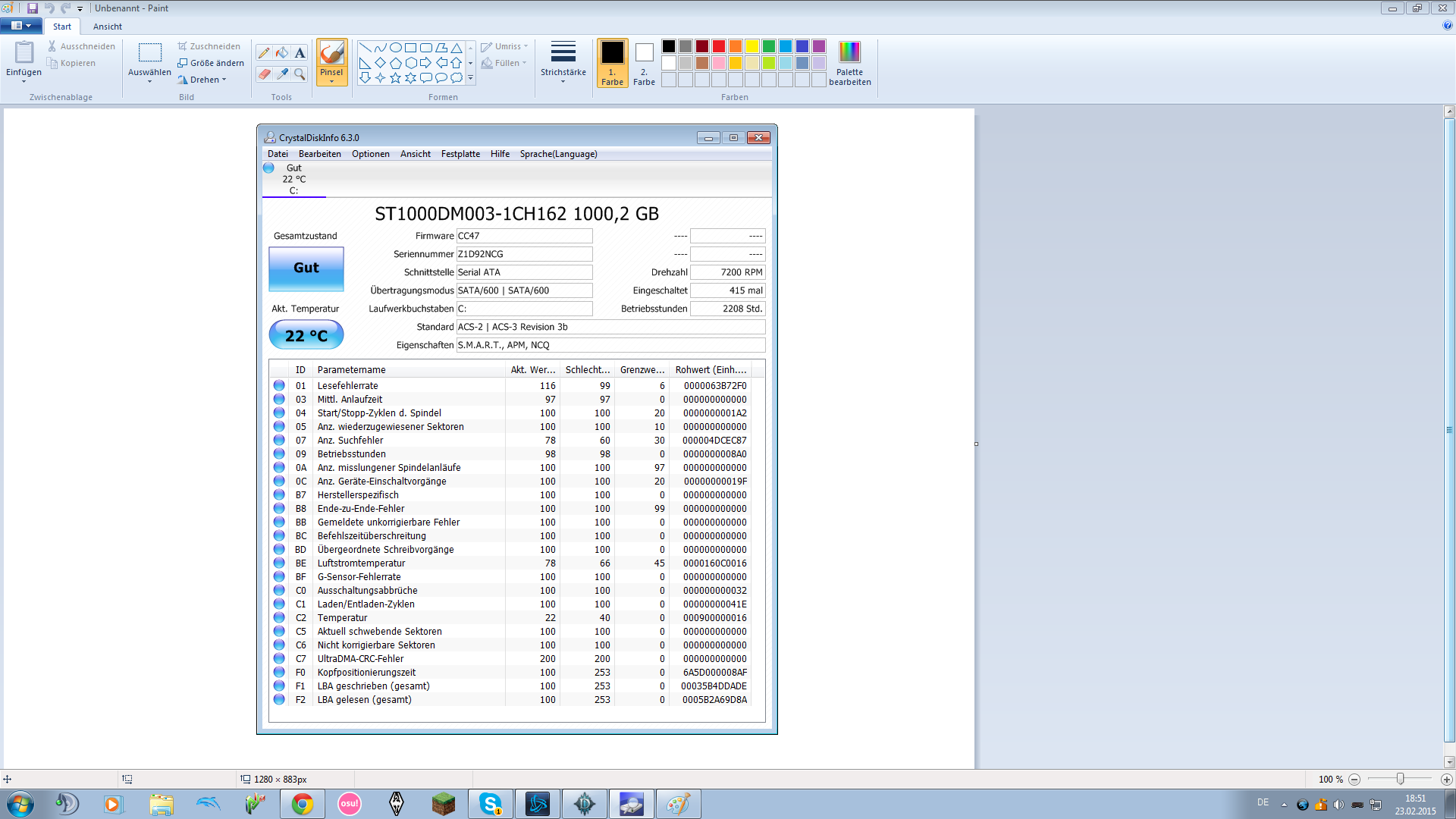

Lad dir mal CrystalDiskInfo herunter (die Portable version, ergo keine Werbung)... dann mache ein Screenshot von den Werten, und ziehe das Fenster soweit runter das alle Werte auf dem Screenshot sind...
Hier
