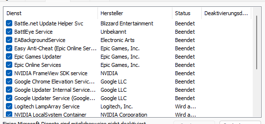

Was ist denn alles im Autostart drin?
Nicht, dass hier ein Updater einer Software Zicken macht.
Hast Du außer dem Microsoft Defender noch eine andere Sicherheitssoftware, Virenscanner, etc. aktiv? Nicht, dass sich diese bei diesen Neustarts erst Updates von Virensignaturen, o.ä. herunterlädt oder einen Kurz-Scan einlegt und dann erst den Start des Betriebssystems autorisiert.

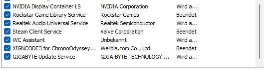

o.O
1. Was ist das? Die ersten Google Treffer meinen das ist ein PUP also Schadsoftware...
2. WTF? Das sieht mehr als sus aus. O.o
3. Kannst den Plunder auch ausmachen oder entfernen... 🤷
Vermutlich ist eine Neuinstallation anberaumt. o.o
E: Lol, Google meint 2. ist Anti Cheat Zeugs. o.o
Reaktionen: fixedwater
@K3ks Habe den WC Assistant, idk was das war gelöscht.
Dieses Anticheat hab ich auch entfernt da ich das Spiel eh nicht zock.
Das von Gigabyte habe ich mal ausgeschalten.
