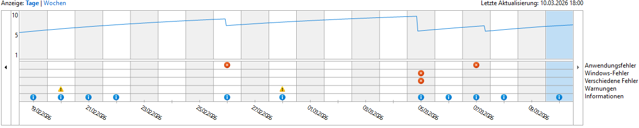

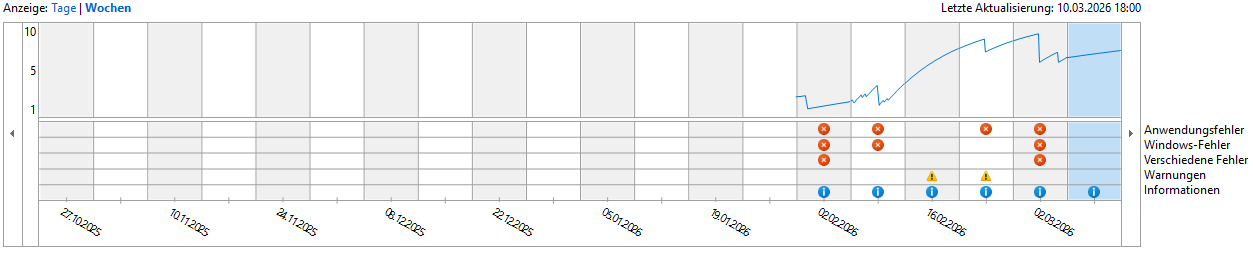

Ok beginnen wir von vorne.
Zeige mal einen Screenshot vom Zuverlässigkeitsverlauf.
Ich meine schon "Fehlermeldungen" nicht nur kritische. Aus der Menge und Art der Fehlermeldungen, kann man eventuell beurteilen, was da los ist.
CU

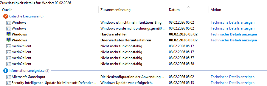

@redjack1000 Bild 3 ist von 02.02.2026
Was brauchst du noch?

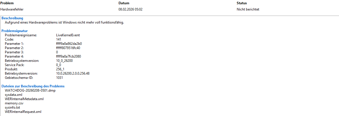

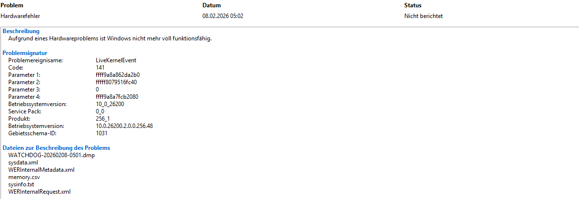

Code 141 deutet darauf hin, das einen Fehler mit der GPU gab.
Lade mal den DUMP
in das Forum, da kann man mehr sehen.
CU
redjack
