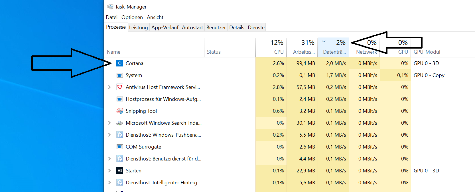

Busta Rhymes schrieb:
Name der Anwendung sowie prozentuale Auslastung stehen da.
Okay, werde das morgen Mal prüfen. Heute komme ich nicht mehr dazu.

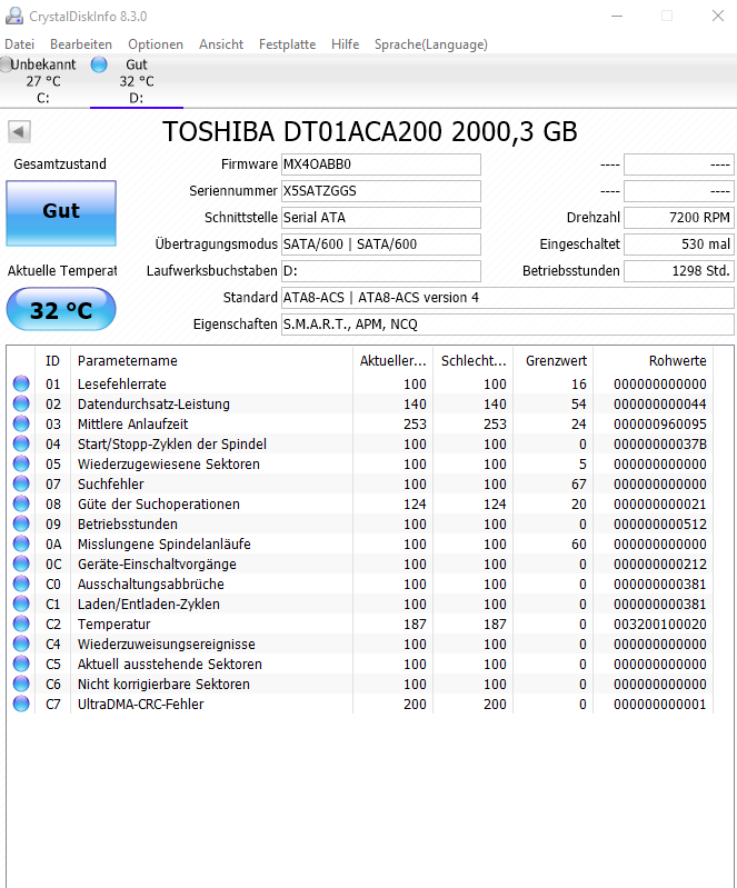

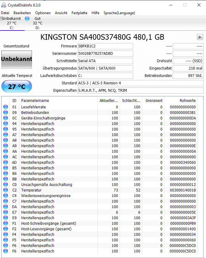

Crystal Diskinfo bei CB runterladen und Screenshots von den Laufwerken hier reinstellen. Fenster so weit aufziehen daß alle Werte sichtbar sind.
Update:
Die PS/2 Tastatur ist angeschlossen, es ruckelt aber trotzdem. Bis jetzt jedoch ohne piepen. Auch ist mir aufgefallen das mein Browser (Opera GX) hängt wenn er Videos oder Tabs laden soll. Es ruckel zwar nicht aber es kommt mehrere Sekunden nur der Ladebalken bei Videos und die Tabs werden garnicht dargestellt. Der Taskmanager zeigt mir jetzt an das beide Festplatten 100% ausgelastet sind. Screenshots von Crystal DiskInfo lege ich bei. Zurzeit spießen meistens beide Festplatten einfach auf 100% wie sie Lustig sind :/
Deine SSD ist hin! Musst du dringend wechseln. Kann (eventuell) das Problem lösen....
Edit: wobei ich die Werte nicht ganz verstehe. Ist nicht ganz plausibel. Alle Werte sehen sehr gut aus, bis auf E7:
231E7hSSD Life LeftThis attribute provides an indication of the remaining life of the SSD basedon the number of program/erase cycles. Normalized Equation: 100 - ((100 * (Average Erase Count / NAND RatedProgram/Erase Cycle))
Ein Wert von unter 10 erscheint mir schon ziemlich kritisch
Quelle: Kingston Smart Attribute Details (PDF)
Wenn ich das richtig verstehe, sinkt der E7 Wert wenn Daten geschrieben / gelöscht werden. Je häufiger Daten verändert (also gelöscht oder geschrieben) werden, umso geringer wird der Wert. Es scheint als hättest du schon zu häufig Daten verändert auf der SSD. Beispielsweise zu oft komplett beschrieben und gelöscht... Das kann theoretisch auch passieren, wenn die Auslagerungsdatei auf der SSD liegt...
Aber in diesem Maße (!) ist mir das auch nicht erklärlich... Es kann eigentlich gar nicht sein, dass der E7 Wert so mies ist bei den wenigen Betriebsstunden... Ich kann es nicht erklären, vielleicht kann es jemand anders. Ich weiß auch nicht wie "gut" die SSD generell ist... Da können andere sicher mehr zu sagen.
Ich bin mir auch nicht wirklich sicher, ob das dein Problem dann löst am Ende... Aber komisch ist der SMART Wert schon
Nachtrag: Der Wert F1 besagt, es wären 4025 Blöcke (FB9 in Hexadezimal) geschrieben worden. Was wirklich nicht viel ist... Eventuell kann man den E7 Wert auch ignorieren... Vielleicht ist meine Erklärung oben nicht korrekt...
Vielen Dank für den Tipp mit der Firmware! Der PC ist sehr schnell gestartet und hat bis jetzt nicht mehr geruckelt! Ich zocke jetzt ein bisschen und schaue ob es laggt. Werde mich im Laufe des Tages nochmal melden :)
Reaktionen: Gee858eeG
Lag echt an der Firmware. Denke das Problem hat sich damit erledigt. Danke an alle für die Hilfe! :)
