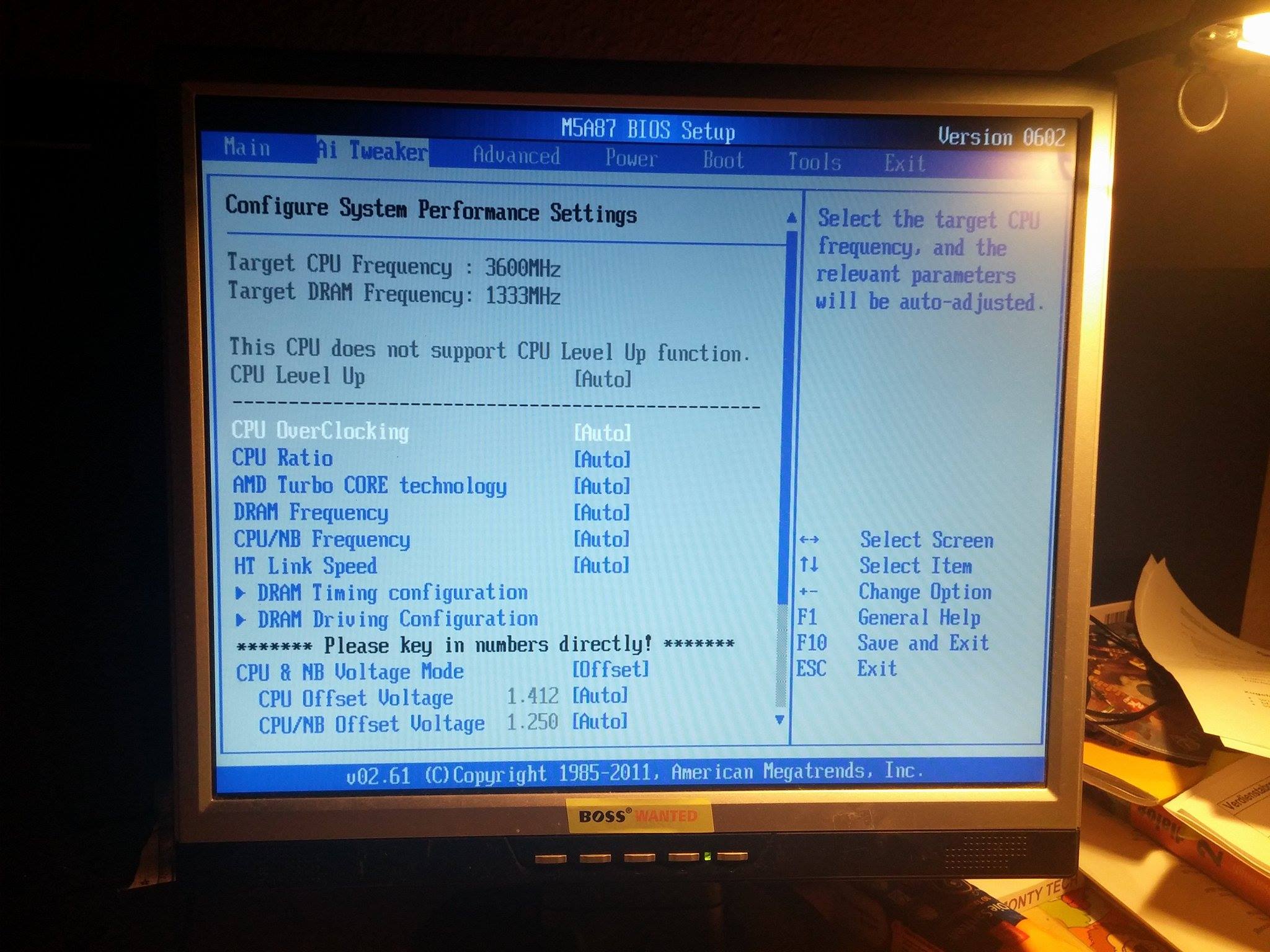

BIOS sagt der CPU hat 39°, Ram ist auf 1600mhz gestellt, aber ich kann da nix verändern (grau anstatt blau), der Kühler hatte immer so zwischen 1950 und 2000 rpm. An das Memok komm ich jetzt ohne weiteres nicht dran... Das mit den Rucklern ist echt zufällig, mal ist es den ganzen Tag so mal ist es 2/3 Tage okay und nix ruckelt. Hatte früher mal Probleme das der PC immer zufällig abgestürzt ist, trat aber nicht mehr auf seit ich windows 10 nochmal neu installiert hab.

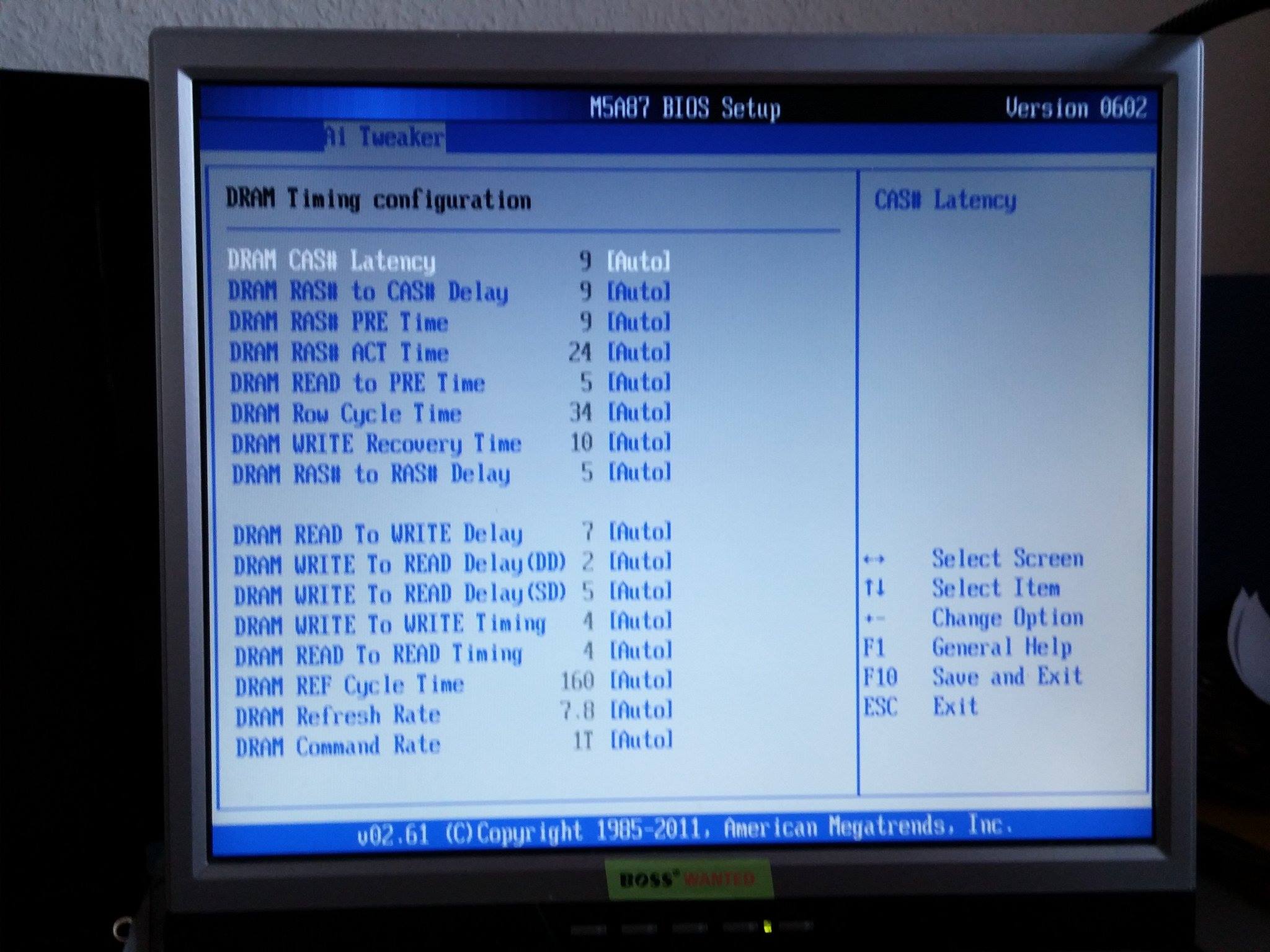

Ich mach am besten mal ein Foto wie es bei den Ram einstellungen aussieht, ich glaube dann kann man es besser nachvollziehen..
"AMD-Turbo" steht auf "auto" -
DRAM Timing >
Command Rate = 2 (+/- auf dem Ziffernblock)
evtl. vorher auf "Manual" stellen -

RAM steht auf 1333 - belasse es zunächst so -
Meinst du das ganz untere? Soll ich den Rest unverändert lassen, wofür sind diese ganzen anderen Einstellungen denn eigentlich?

DRAM Comannd Rate = 2T
"AMD-Turbo" = disabled
