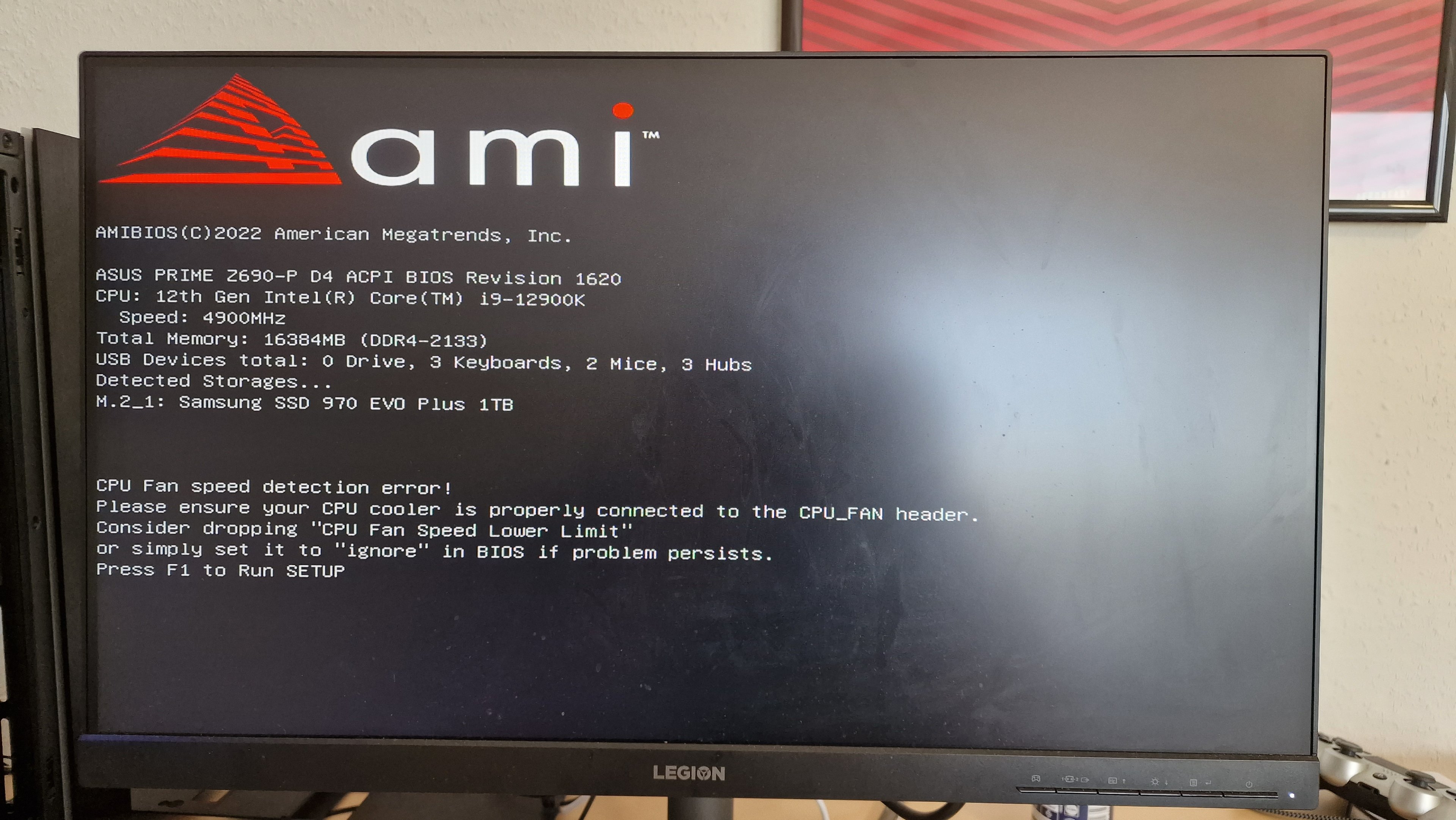

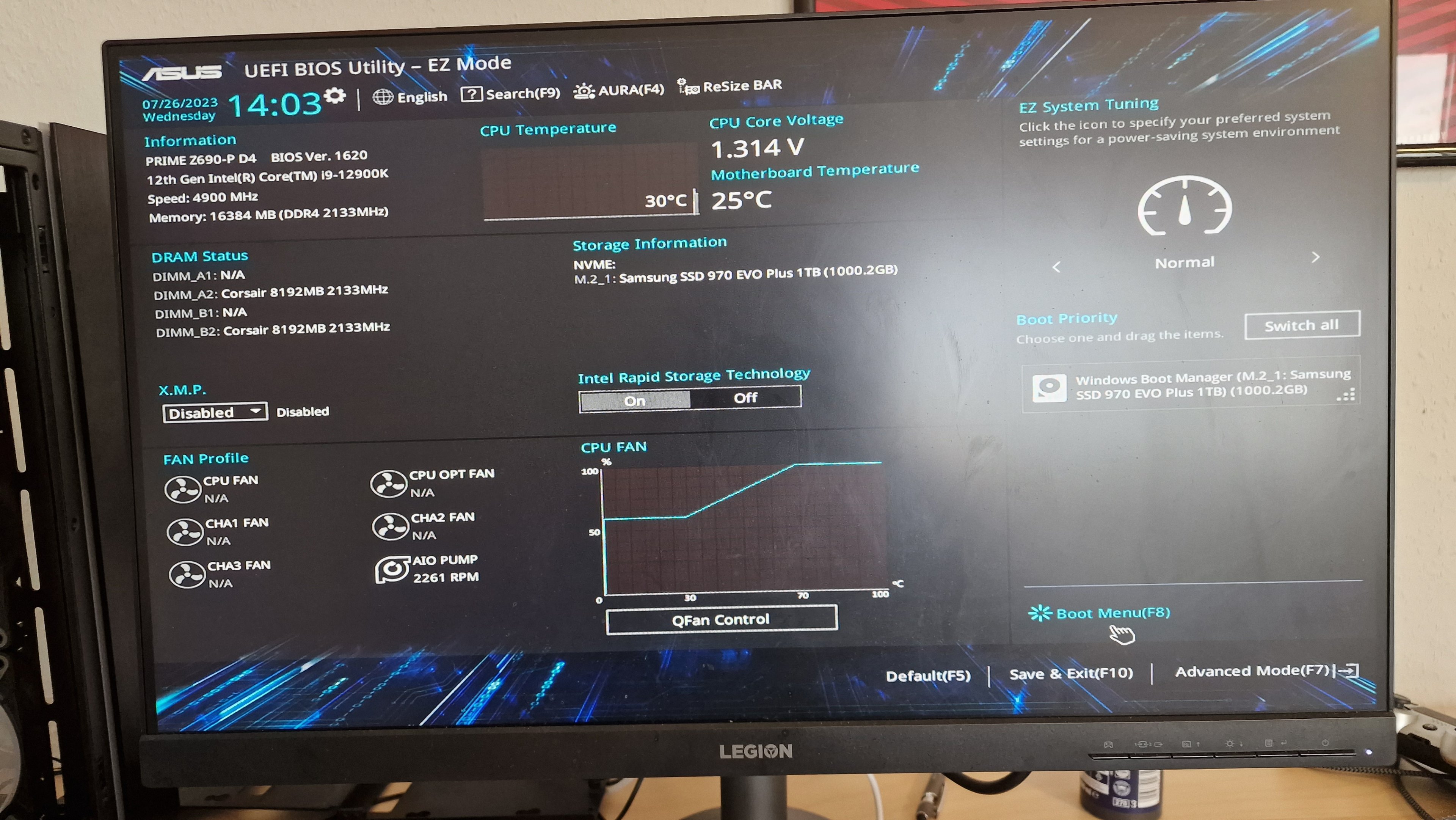

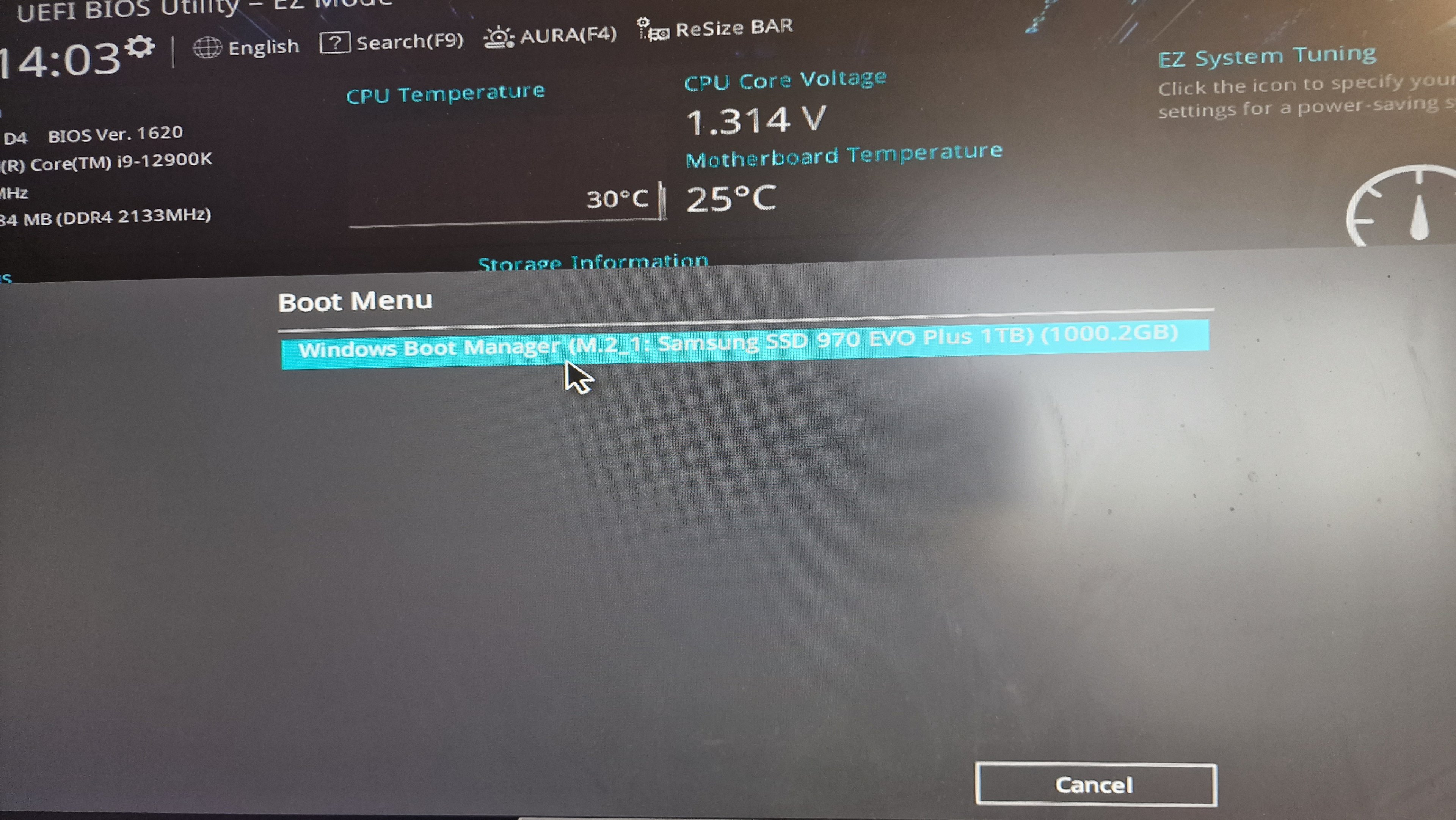

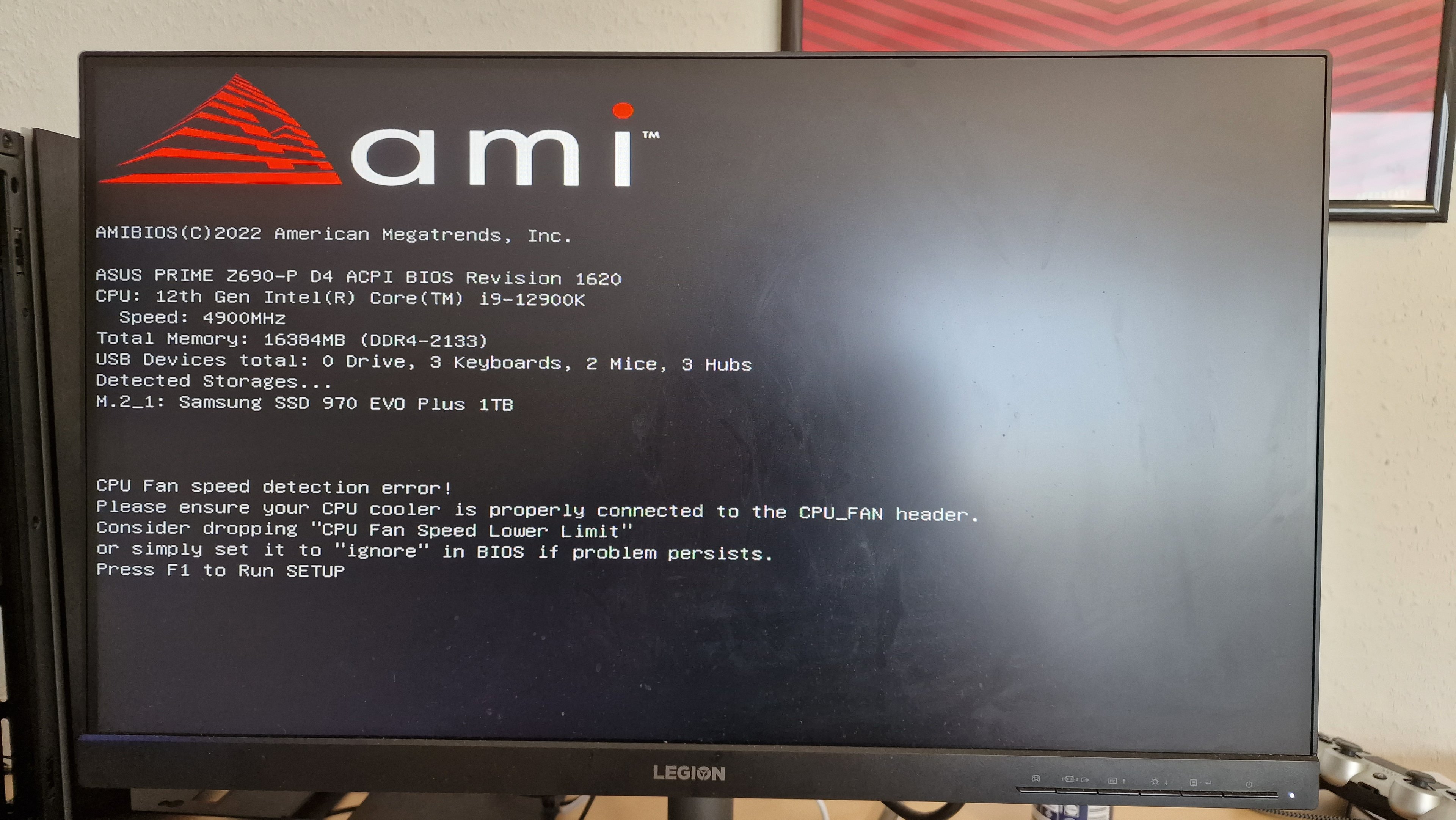

Die ssd mit windows ist das einzige bootmedium aber ich komme trotzdem immer bei einem neustart in den setup screen wo ich über f2 ins bios komme. Von dort kann ich dann auf die ssd booten und alles geht wie gewohnt. Aber das ist ja nicht sinn der sache. Wieso schickt er mich nicht direkt auf die SSD sondern erst in den screen wo ich ins bios komme? Bilder anbei

Naja, es steht ja da warum er dich erst ins Bios Setup schicken will.
Du hast offensichtlich am Lüfteranschluss der CPU keinen Lüfter angeschlossen.
Das musst du im Bios einstellen, damit er dies ignoriert.
Oder die Lüfter von der AIO dort anschließen.
Reaktionen: TheExzerptor, MTechlerin und fragvalleys
Omg danke haha ja musste nur in den cpu_fan stecken jetzt gehts. Ich dachte die meldung kommt trotz allem und hat nichts mit dem nicht-boot zutun. Hätt ich drauf kommn können...
