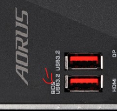

Benutzt du auch den richtigen USB Port ?

Wupperpilot schrieb:
Benutzt du auch den richtigen USB Port ?Anhang anzeigen 1379654
Für die windows installation? Ja habe ihn da drinnen. Aber ist das wichtig? Habe ich früher immer übere andere ports gemacht

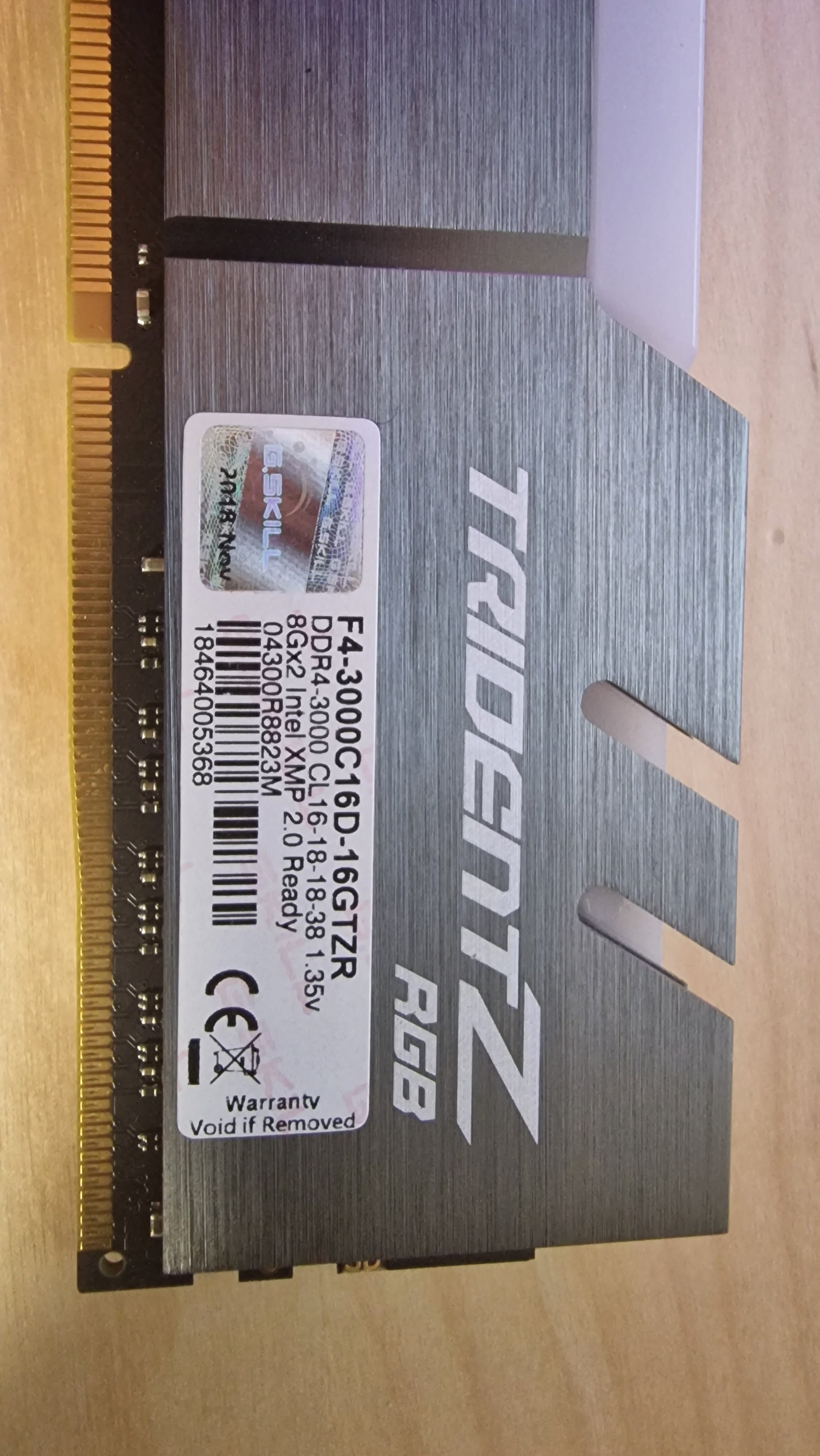

Wurde hier schonmal aufgelistet, welche RAMs das genau sind (bisher hab ich nur G.Skill 3000 DDR4 gelesen),
Typenbezeichnung und Latenz wären mal interessant.
Reaktionen: Dr. McCoy
Reicht das aus oder fehlt noch was?

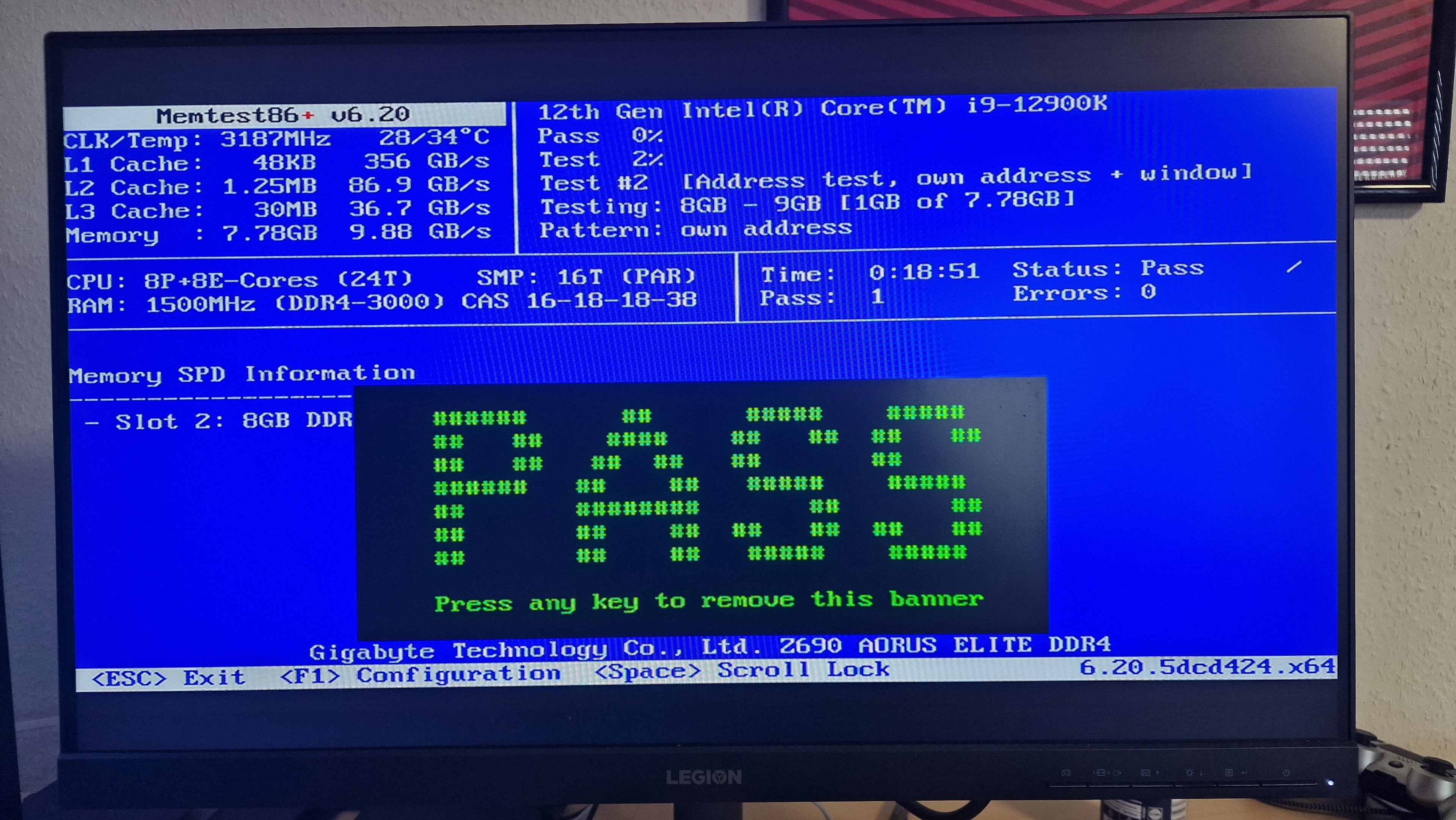

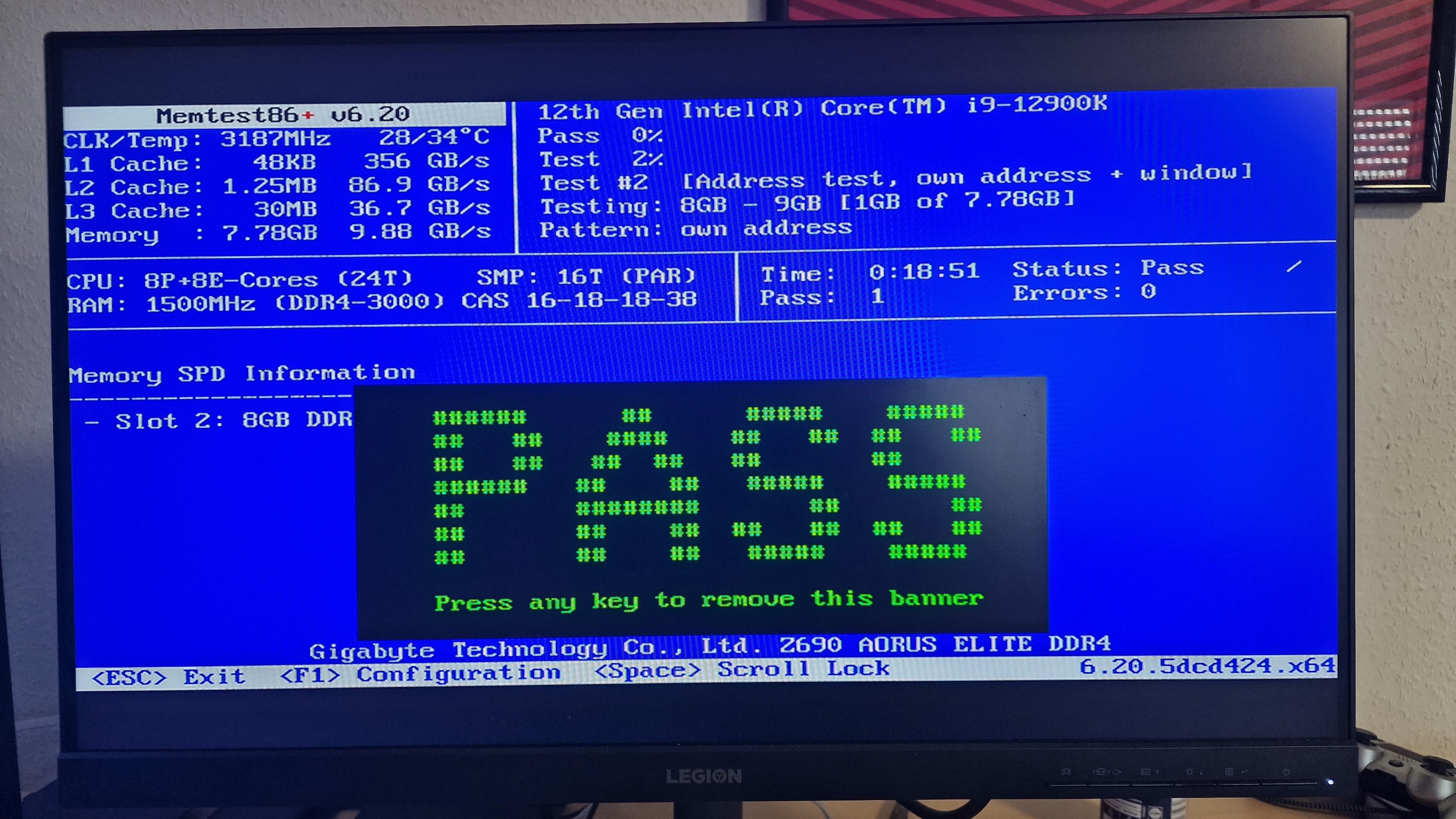

Der RAM schätze ich mal ist auch nicht das problem. 0 errors

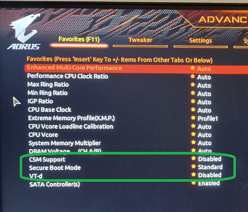

Hab jetzt nicht alles nachgelesen, aber nachgesucht, ob du CSM mal aus / eingeschaltet hast?

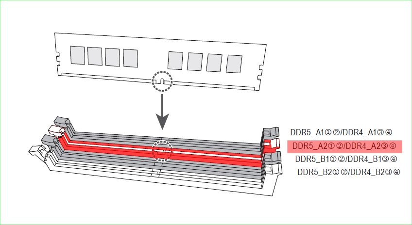

Ist vermutlich nicht das Problem, aber ein einzelner Stick kommt in B2, nicht B1. (an das Ende der Signalleitung)
Auf B1 hätte man die gleichen Probleme wie auf A1, nur auf dem anderen Channel.
Ich sehe da A2 im Einzelmodus im Handbuch:
Ja, Hauptsache AB/2, weil das das Leitungsende ist. B2 ist halt der zweite Kanal. Gigabyte empfiehlt logischerweise bei einem Modul dann den ersten Kanal A zu nutzen.
Es wurde hier dem TE ja (vielleicht auch aufgrund der Uhrzeit beim posten) empfohlen von A1 auf B1 umzustecken, was keinen Sinn macht, weil dann das mögliche Problem von A1 bei B1 genauso weiterbestehen würde.
