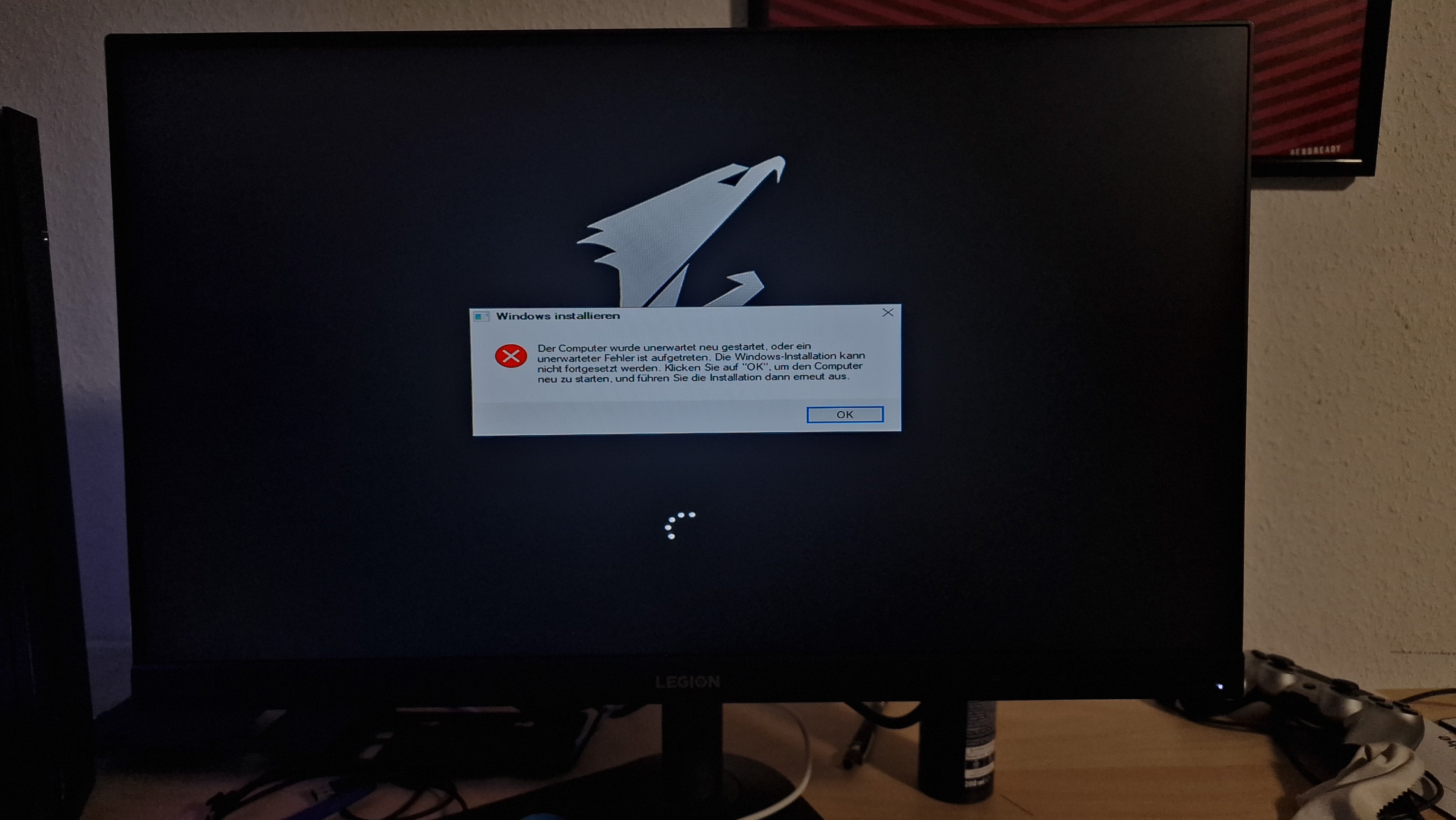

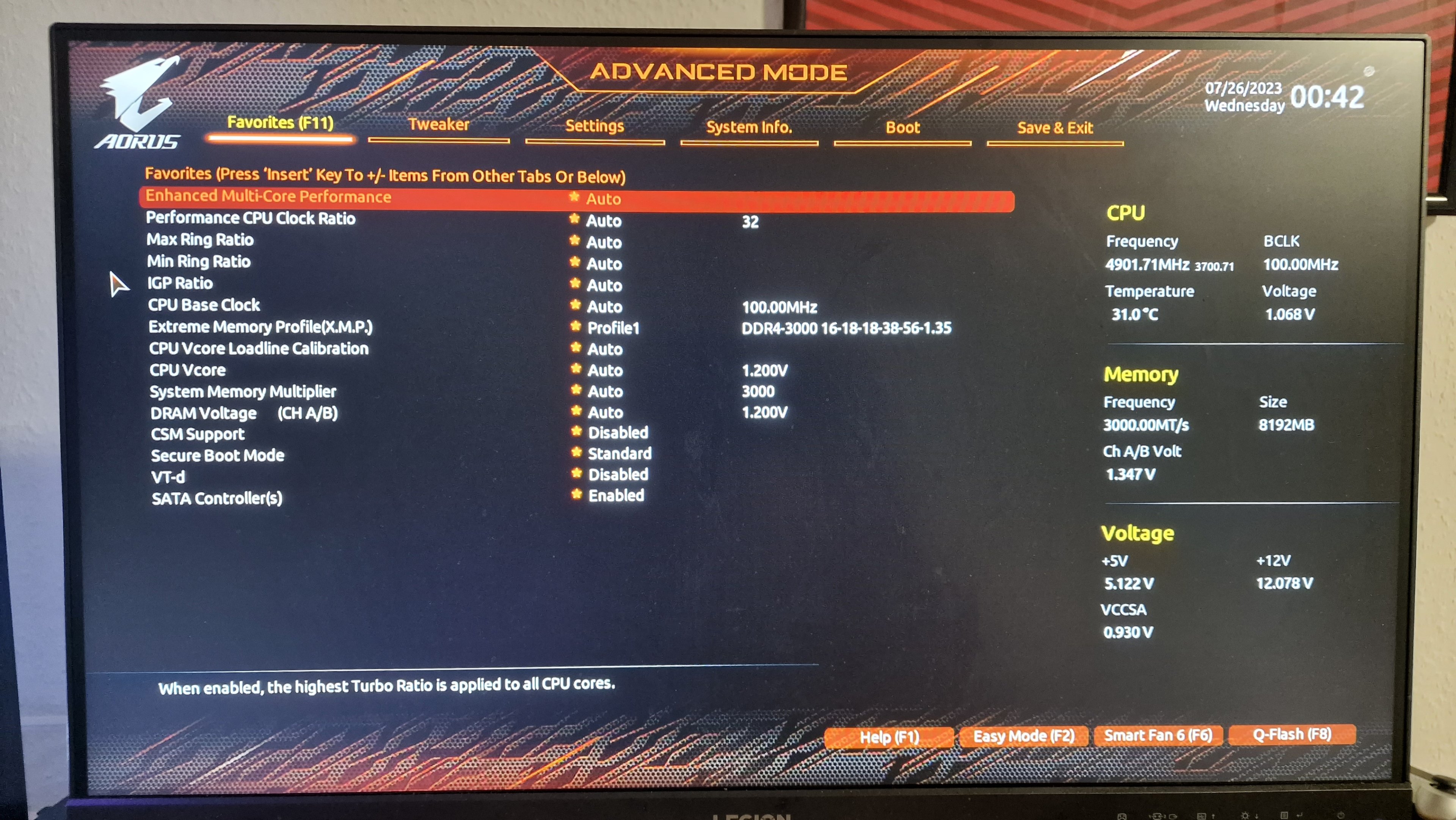

Ich habe ihn dann gestartet, via windows 11 stick in die Installation gegangen. Nachdem ich die SSD gelöscht habe um dann dort windows zu installieren hat das erstmal soweit funktioniert. (Sprache land, lizentvereinbarung, vorbereiten der medien). Wenn ich zu dem punkt komme, dass der PC wegen der Installation neustarten muss, und "Dienstw vorbereitet werden" bricht der pc sofort ab und startet neu, somit ist er dann in einem dauerloop.
Ab und zu kommt die Fehlermeldung "der computer wurde unerwartet neu gestartet oder ein unerwarteter fehler ist aufgetreten" sämtliche fixes hierzu habe ich erfolglos getestet
Bios habe ich über die Batterie schon zurückgesetzt, dort läuft alles auf standard settings.
Laut bios hat der PC um die 30°. Ich denke der CPU ist nicht das Problem.
Den ram habe ich riegel für riegel als einzel, duo oder 4er in beiden PCS getestet, in meinem alten pc funktionieren alle.
Ab und zu leuchtet die BOOT led Rot.
Der PC schafft es also auf gutdeutsch nicht das Windows setup zu durchlaufen (habe win 10 und 11 als USB stick versucht) und kommt dann in ein dauert-reboot-loop. Die boot reihenfolge habe ich auch schob in allen variationen getestet genauso wie den stick rauszuziehen
Ich sitze hier nun seit 7 stunden mega verzweifelt weil das extremst viel geld für mich ist und einfach nichts funktioniert. Bin absolut ratlos. Ich hoffe jemand von euch kann mein Problem lösen. :(

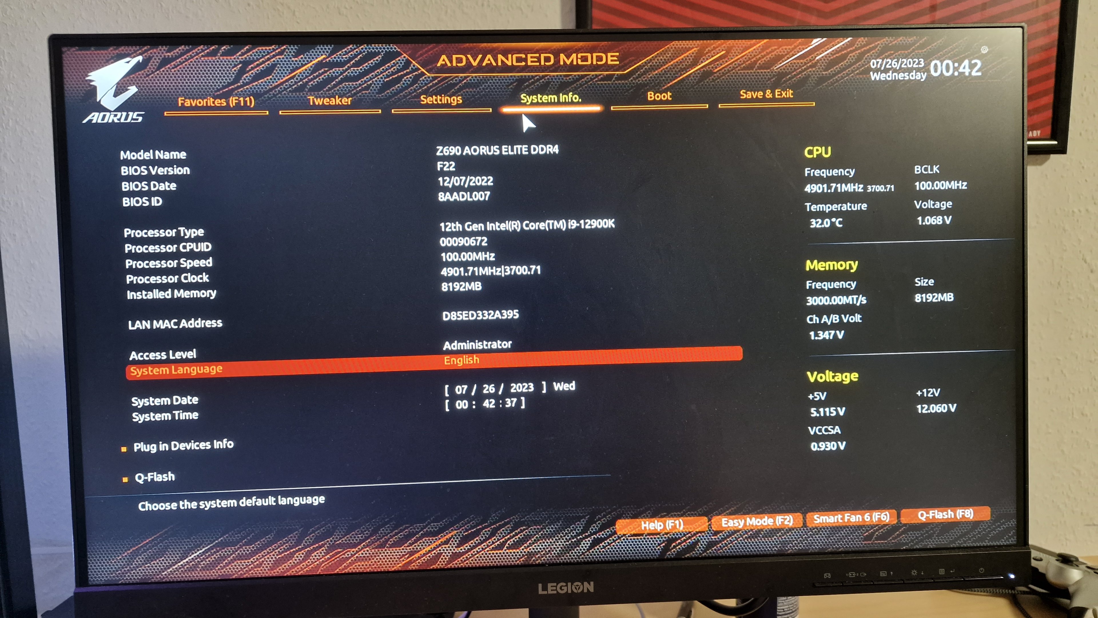

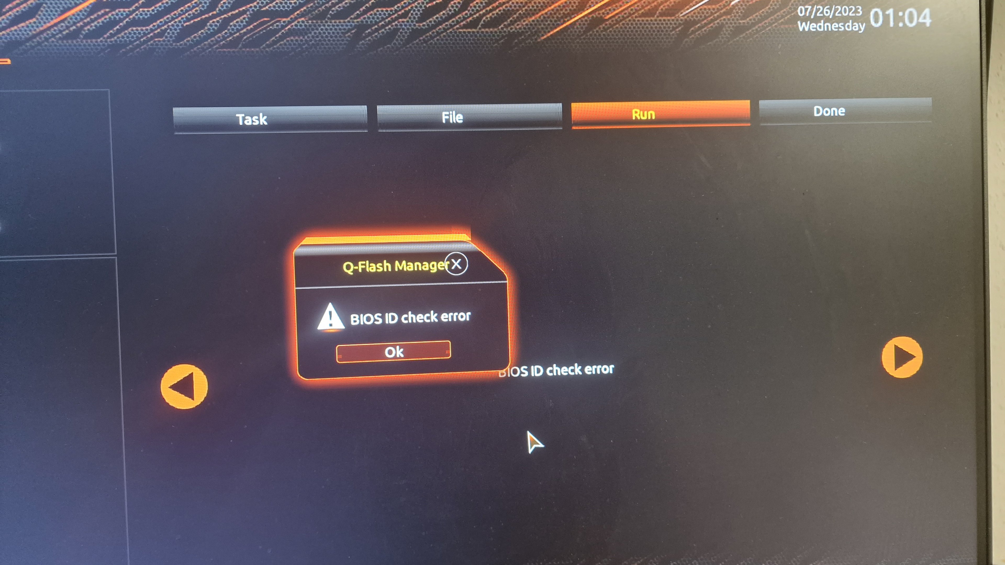

Jap SSD mehrfach heute auf dem alten PC bespielt mit jeweils 2 verschiedenen sticks. Funktioniert perfekt soweit

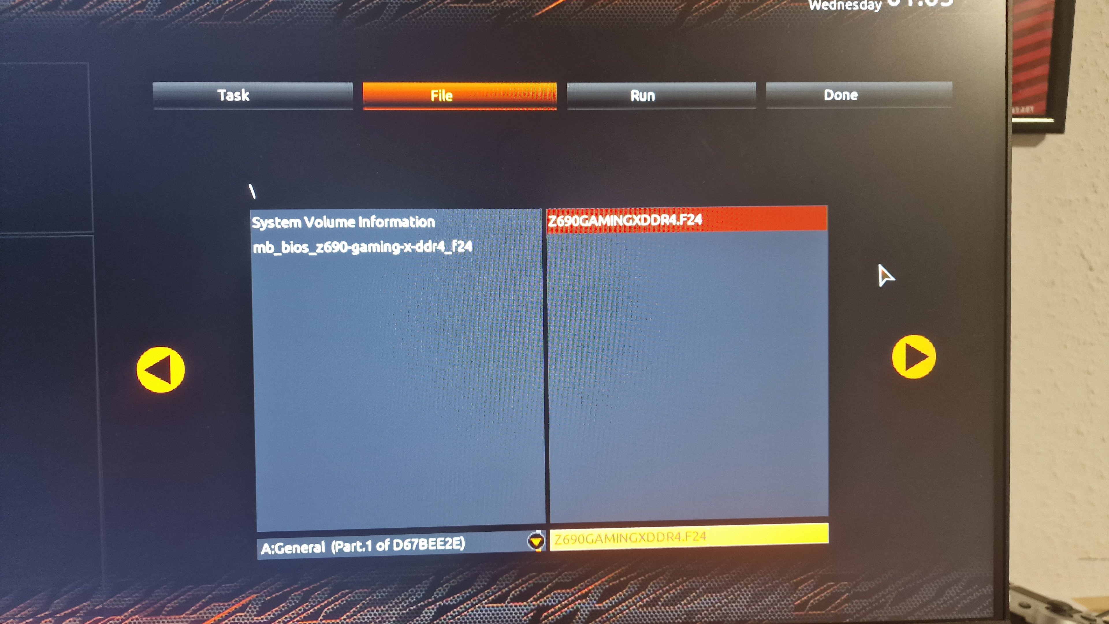

Also das BIOS updaten? Habe ich versucht und gab mir einen komischen fehler aus. "Bios id check error" keine Ahnung wieso ich habe 2x nachgesehen das sollte die richtige File gewesen sein

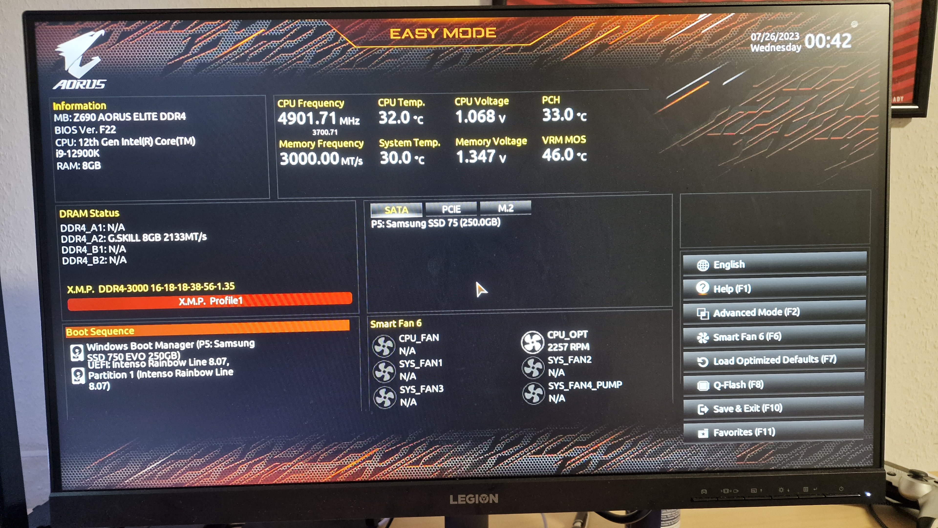

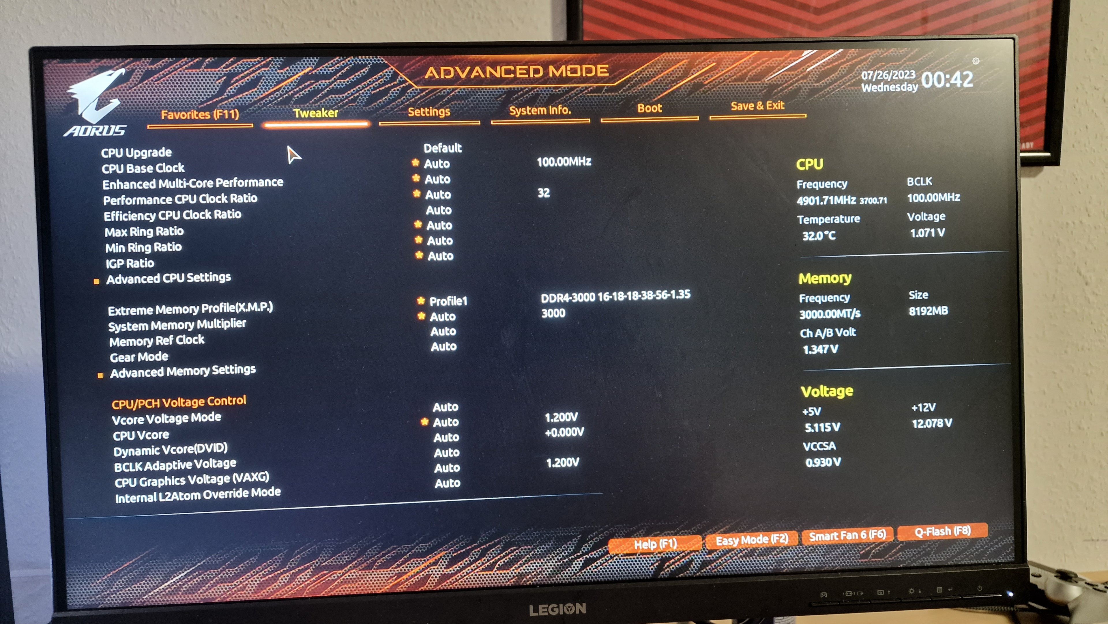

MTechlerin schrieb:

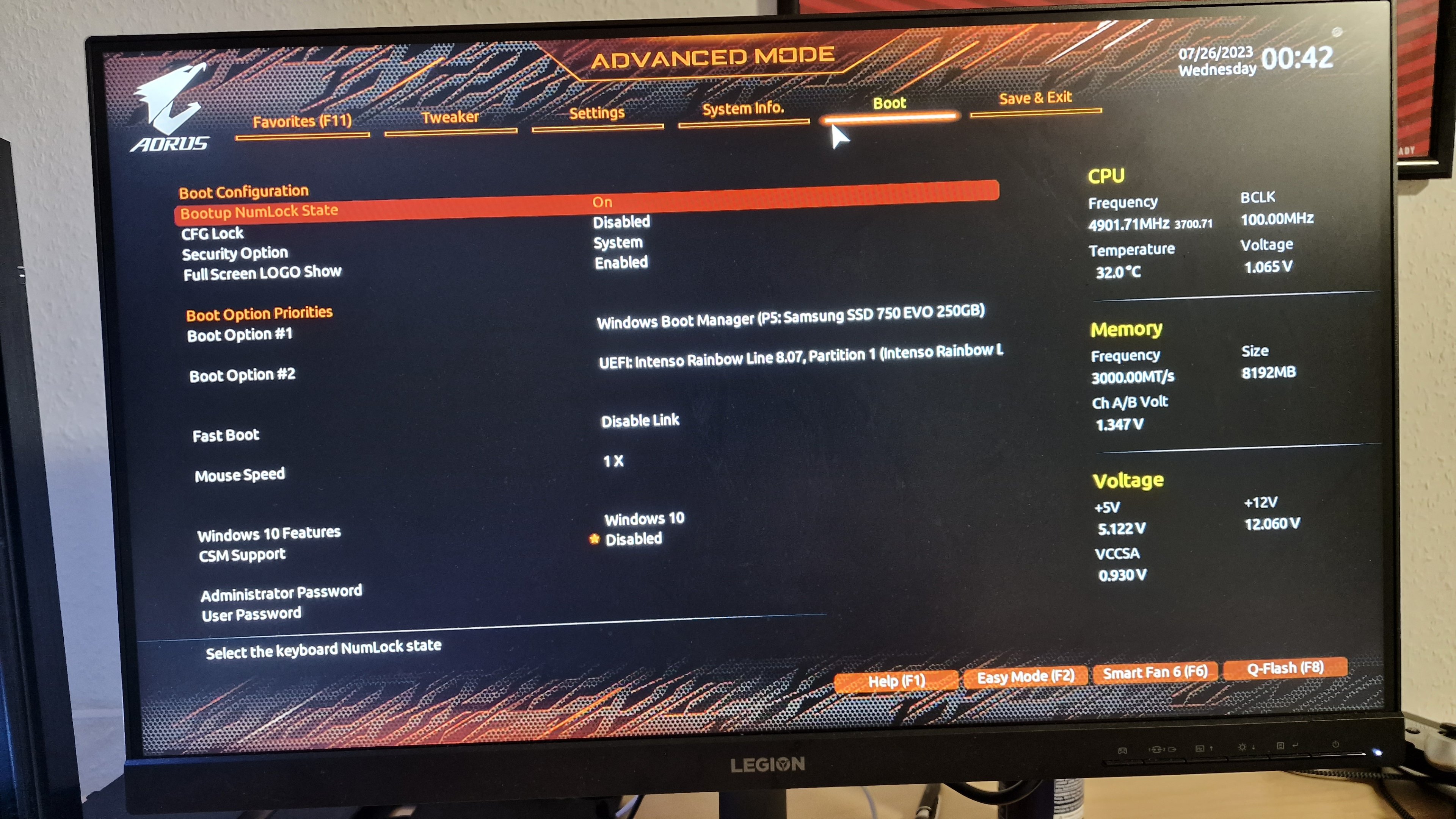

Speicher mal auf Standart ohne XMP Profil und Probiert?
Speicher Bank ist die erste ?
Nein ich glaube nicht. Kenne mich im Bios nicht so aus. Gibts hier ne einfach erklärung wie ich das mache?
F24 ist das neuste Bios-Update. Du hast F22. Spiele dir mal das neuste auf das Bios und mach XMP mal raus.
Update: BIOS-Update-Idee hat sich überschnitten.
Ja würde gerne updaten aber geht irgendwie nicht siehe andere antwort von mir

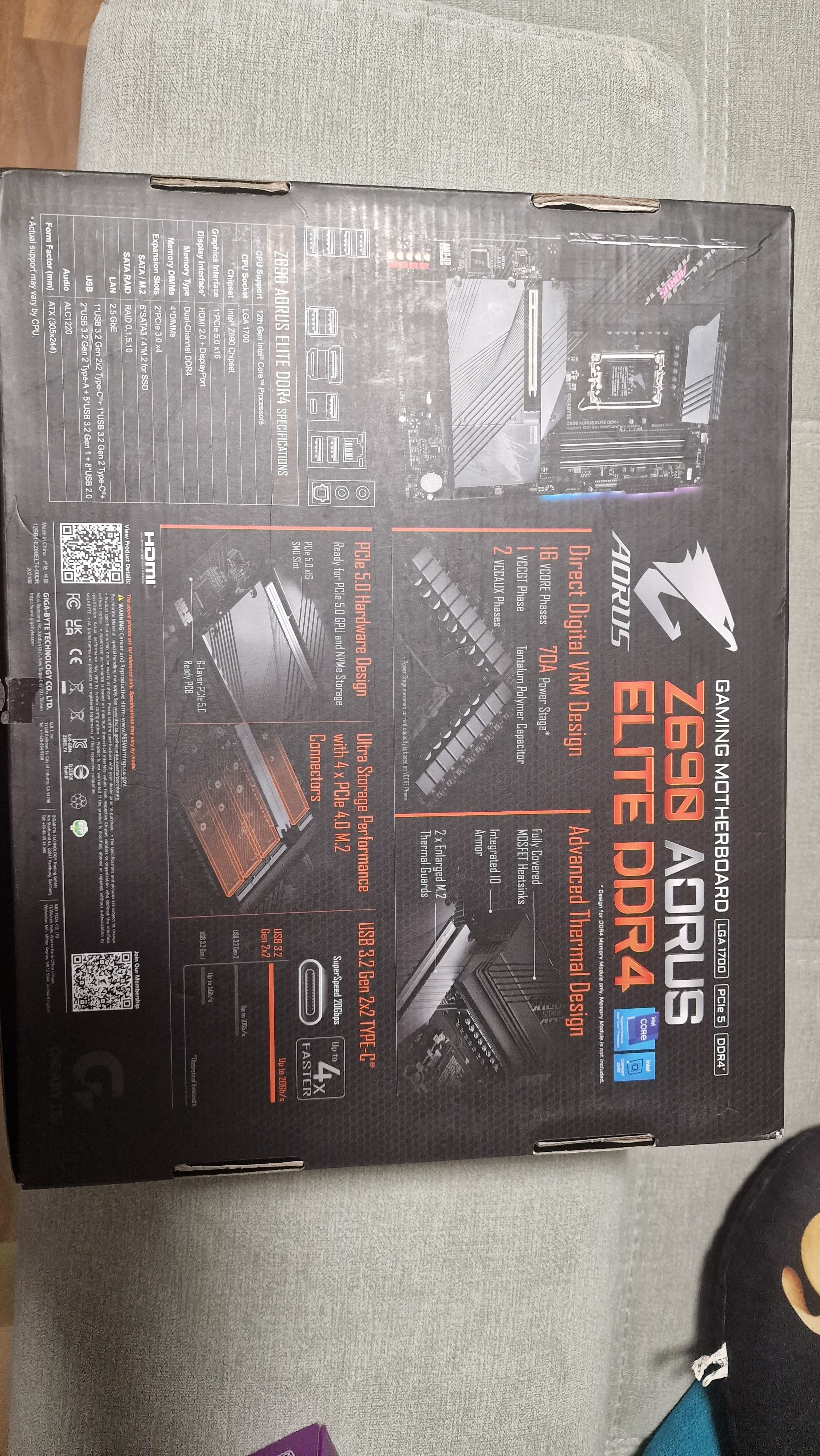

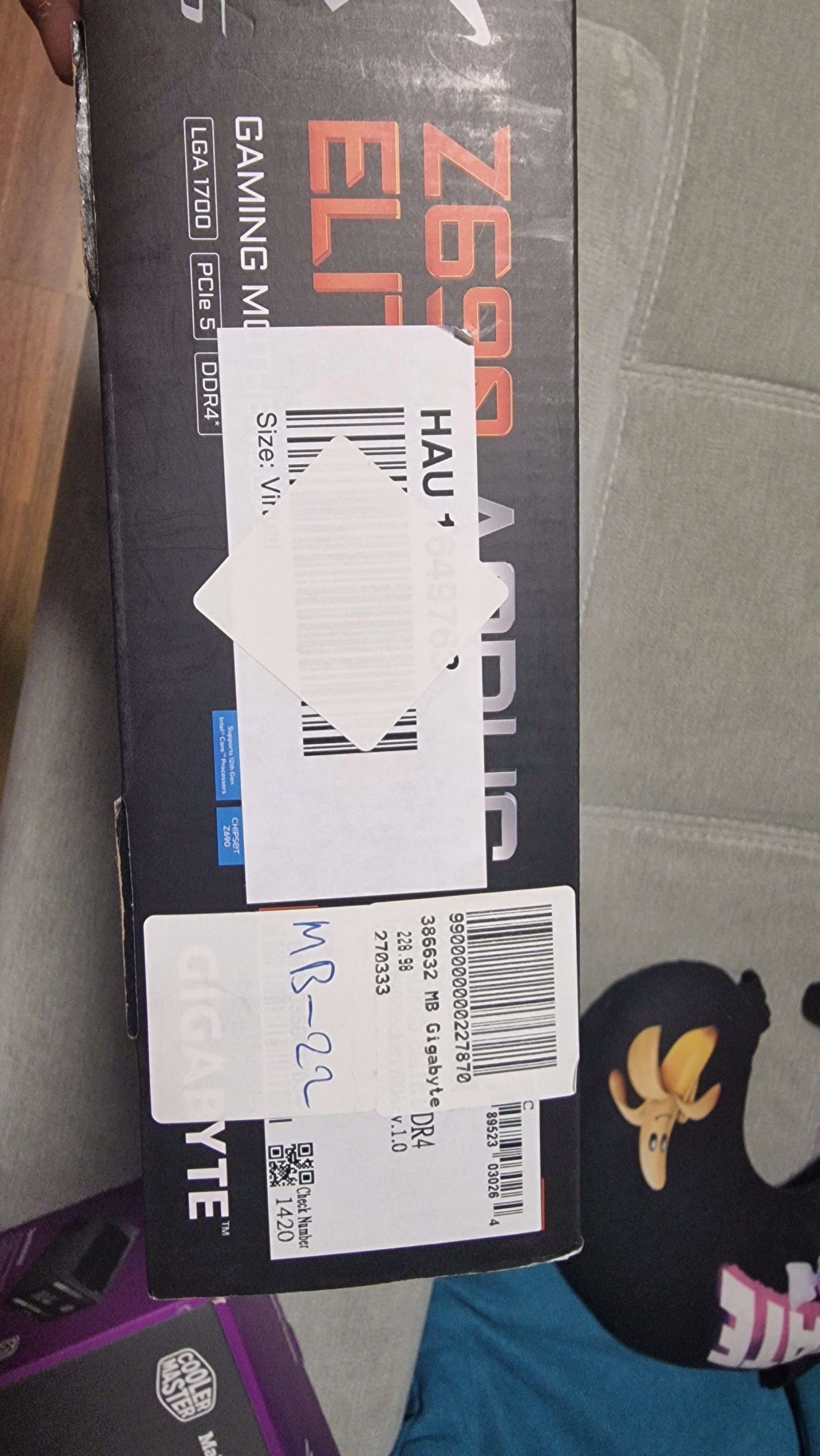

MTechlerin schrieb:
Vom Aufkleber am Karton oder vom Mainboard bitte ein Foto.
Hier bitte

Den USB-Stick mal mit "FAT32" formatieren und dann das Bios nochmal probieren zu installieren.
Hier stand Quark.
Update: Dein Image-Bios wäre: mb_bios_z690-aorus-elite-ddr4_f24.zip und nicht gaming etc...
Reaktionen: TheExzerptor und Dr. McCoy
Bereits getan :( selber fehler
Dr. McCoy schrieb:
Man erkennt noch gerade so am Rand die rev. 1.0. Steht dies auch auf dem Maiboard so?
Jap. Rev 1.0 steht unten links auf dem board
Du hast doch aber ein Z690 Aorus Elite, die Datei auf dem Stick heißt aber Z690 Gaming X, sicher, dass du das richtige BIOS heruntergeladen hast?
Bei mir heißt die heruntergeladene Datei "Z690AORUSELITEDDR4.F24".
Reaktionen: mannefix und Dr. McCoy
Also dein Bild mit deiner Bios Datei die du Probiert hast stimmt nicht überein.
mit dem Link den ich und Dr.McCoy dir grade gegeben haben.
Komisch aber das klingt logisch... hab die file sogar 2x runtergeladen. Ich schaue nochmal
Ich richte nochmal meinen alten pc ein und teste es dann nochmal. Was mich wundert ist wieso alles mit meinem alten pc funktioniert (letztens mainboard update 2019) wie macht das sinn?
