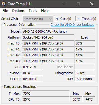

PC habe ich mehrfach sauber gemacht. Verwende den seit 2 Jahren und säubere diesen regelmäßig, meist 1x pro Monat. Ich habe gemerkt das meine CPU bzw. mein CPU-Kühler recht warm sind, ansonsten sind die Komponenten nicht warm. Im BIOS steht bei mir die Temperatur der CPU, die liegt meist zwischen 40°C und 50°C. Hier mal ein Screenshot von Core Temp:
