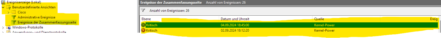

Ich hab den Cisco VPN Client mal deinstalliert, nutze ich aktuell eh nicht :D

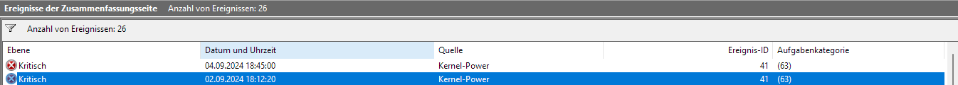

Hoffentlich habe ich die richtigen Werte in der Ereignisanzeige erwischt...
EDIT:
Das werden wohl die beiden Male der letzten Tage gewesen sein. Was dieses Problem auslöst kann man daraus aber vermutlich nicht ableiten oder?

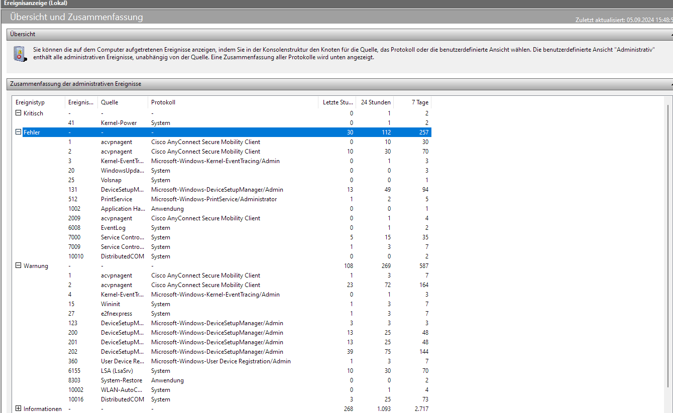

Sieht das nur so aus oder sind die Fehler in einem "Cisco Ordner"?
