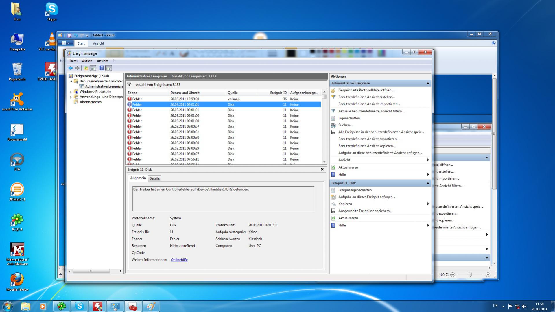

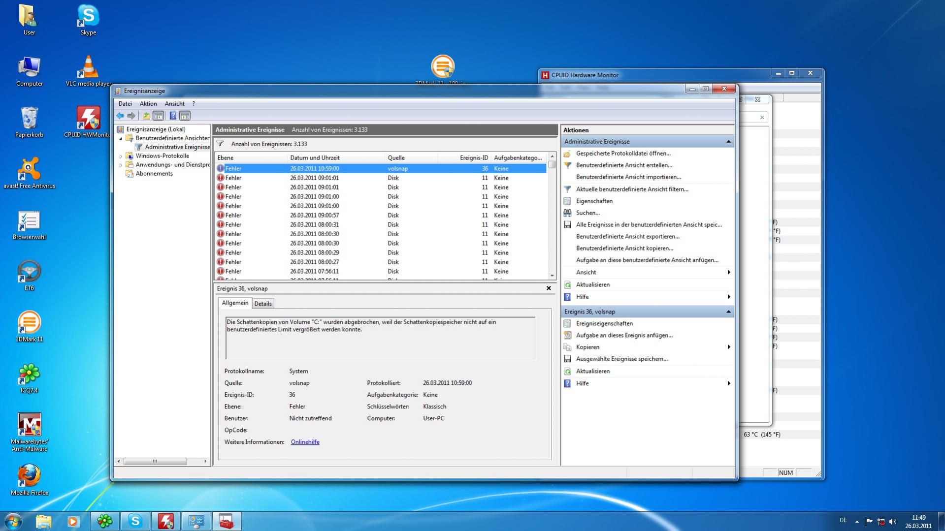

so, wie es der vorführeffekt natürlich will läuft der pc bei mir ohne das er plötzlich ausgeht. und das schon seid heut morgen um 7 uhr.
allerdings hat er ca. 20 fehlermeldungen drin. ich häng mal 2 bilder in anhang, kann dazu wer was sagen?
können all diese probleme von einer überhitzung der grafikkarte beruhen? hab jetzt gesehn das ein S-ATA Kabel den Grafikkartenlüfter blockiert haben könnte (ist nach vorne gerutscht im Gehäuse). Eine der ersten Fehlermeldungen im Ereignisprotokoll sagt auch aus das der PC zum Schutz der überhitzen Grafikkarte heruntergefahren wurde). Hab den Fehler nur bei mittlerweile über 3000 Fehlerprotokollen nicht gleich gesehen.
