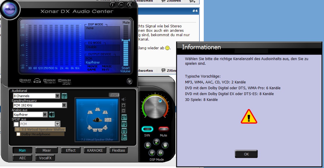

Ich kann aber einstellen irgendwie das ich alle 8 Kanäle benutzen kann? Ich bin verwirrt , sowie immer mit dem Zeugs. wswrs.jpg
lg Lucas
Du kannst pro Klinkenstecker nur 2 Kanäle nutzen, alle 8 Kanäle also 7.1 würde bedeuten das du eine Sound Anlage anklemmst mit 4 Klinkensteckern gleichzeitig. Alles andere geht nicht und macht auch keinen Sinn da du ja nur links und rechts eine kleine Box am Ohr hast also 2 Kanäle.
Auf deinem Bild ist ein Schema zu sehen wie die Boxen bei 8 Kanälen positioniert wären. Deine Audioausgabe kann zwar ein "virtuellen 7.1 Sorround" erzeugen aber ich persönlich seh das als Murks.
