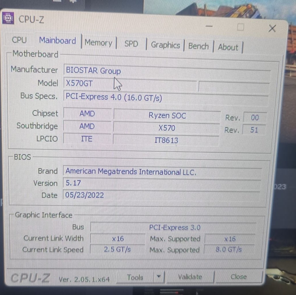

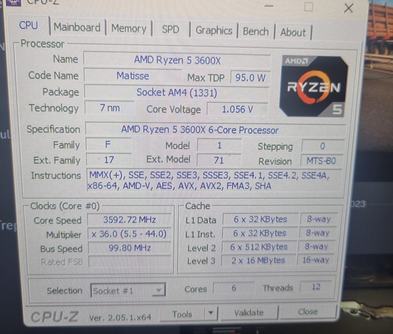

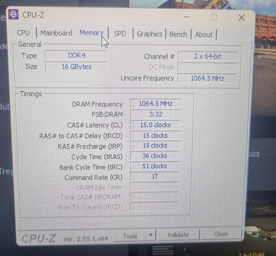

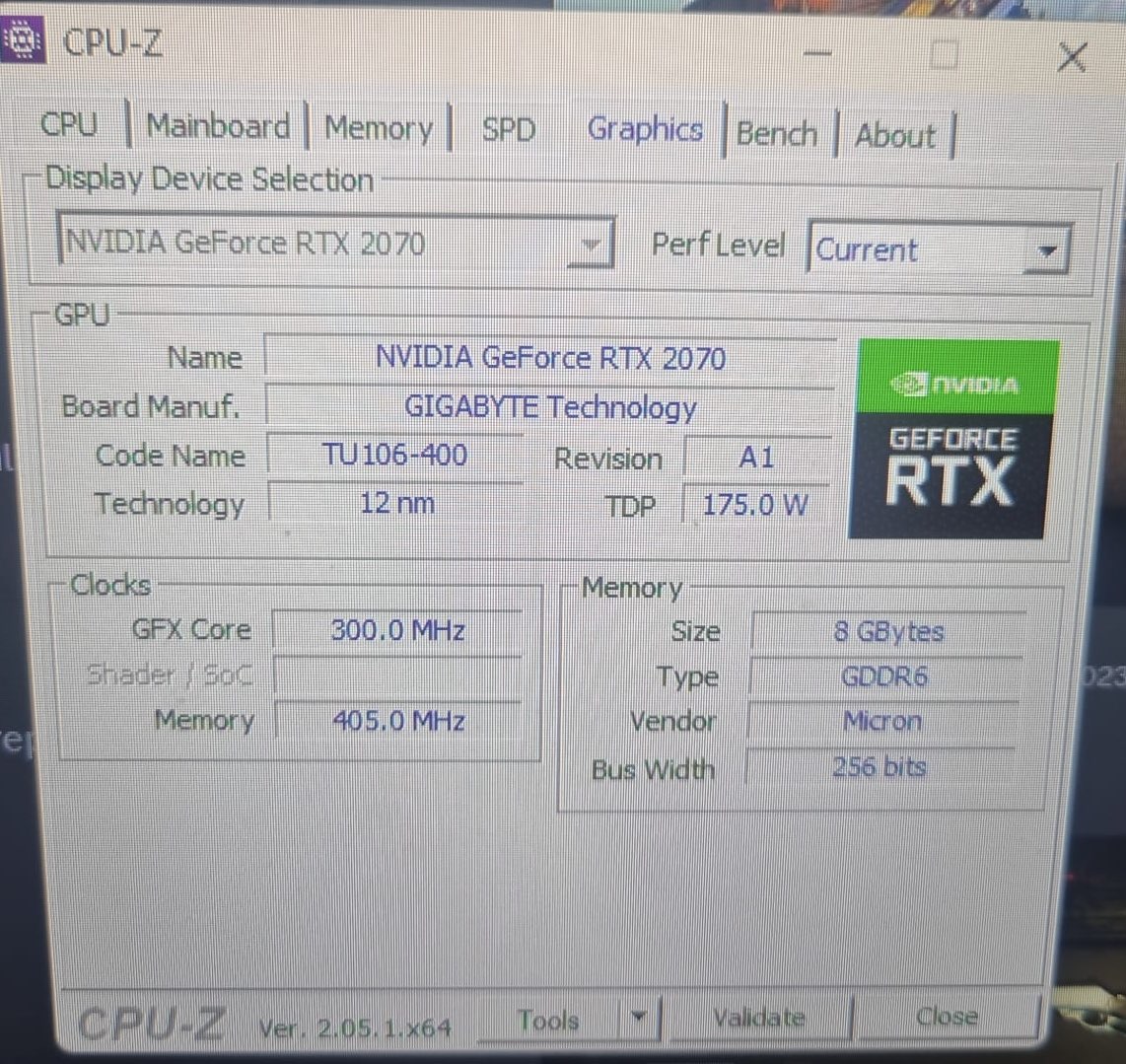

Hey, mein Kumpel hat folgendes Problem, wenn er sein Pc hochfährt hat er oft kein Bild, dann ist der Pc von allein wieder runtergefahren und wieder hoch und das ging 3x so, bis er normal hochgefahren ist.
Er hatte Win11 drauf aber hatte damit zb auch nur Probleme. Da stand nämlich, dass er kein Win11 aufspielen kann, obwohl er es drauf hatte. Also ist er dann auf Win10, als er sich aber die Treiber geladen hat(Grafiktreiber etc), hat sein Pc die ganz merkwürdig angezeigt. Und sein Mainboard erkennt anscheinend das neue BIOS Update nicht(Seine Worte). Spiele gehen einfach aus, etc etc. Hat vielleicht jemand eine Ahnung, was das sein könnte oder was man machen könnte? Wäre super lieb!
Wegen Hardware etc hat er mir Bilder geschickt, hoffe ist soweit alles dabei, was man wissen muss.
Danke schon einmal. :)

Hi 😀
Wir würden am besten noch weitere Daten brauchen
Hat der Pc schon mal fehlerfrei funktioniert ?
Welches Netzteil ist verbaut ?
Welche Grafikkarte genau (Windforce, Gaming OC ..? )
Welcher Ram genau (Hersteller, typ)😉 ?
Welcher Datenträger ist verbaut ?
Würde eine komplette Win10 Neuinstallation gemacht oder Hat er nur auf Win10 gedowngraded ?
Hat er sich die Graka Treiber Standalone geladen oder es über GeForce Experience gemacht ? (was ich empfehlen würde)
Würde der Ram Takt manuell eingestellt oder war der so ? 😉
Gegebenenfalls mal ein Xmp Profil < 3200 wählen
Wurde nach dem Bios Update Versuch trotzdem nochmal die Standardeinstellungen geladen / ein Bios reset gemacht ?
Ist die Grafikkarte an 2 unterschiedlichen Anschlüssen mit dem Netzteil verbunden ?
Was sagen die Temperaturen ?
Natürlich können auch Bilder vom Pcs Aufbau hilfreich sein 😚
P.s. Was das Bios angeht zumindest von Datum her scheint er das aktuelle zu haben

Tut mir leid, für die späte Antwort nun! Das Problem ist, dass ich immer auf eine Antwort von meinem Kumpel warten muss, da ich keine Ahnung habe, was sein Pc betrifft. Ich hab den Beitrag gemacht, weil er eine LRS hat. Er konnte mir auch einige Fragen nicht beantworten.
Auf jeden Fall:
@F4T4L1TYftw​
ich hab dir mal eine Nachricht zukommen lassen, ob man das zwecks Discord alles zusammen klären könnte, da er dort eine Bildschirmübertragung machen kann, da sieht man mehr. Ansonsten hat er gesagt, dass wenn er den Takt von der RAM auf < 3200 macht, die damit gar nicht zurecht kommen, und dann erst recht alles spinnt. Alles andere wäre über Dc wie gesagt leichter, aber kein Muss.
So würde man nur schneller an antworten kommen. 🧐
Ansonsten danke schon mal!
