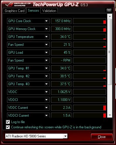

Hab nun nicht alles durchgelesen,aber arbeitet die Karte überhaupt im 3D-Takt Modus?
Hatte selbst schon oft ruckler und dann festgestellt daß die Karte nur im Low Power 3D Modus lief.
Wo seh ich das denn??
Ich lass mir das bequem über meine Logitech G15 Refresh Tastatur (LCD-Display) anzeigen.
Als Programm dafür nutze ich AIDA64.

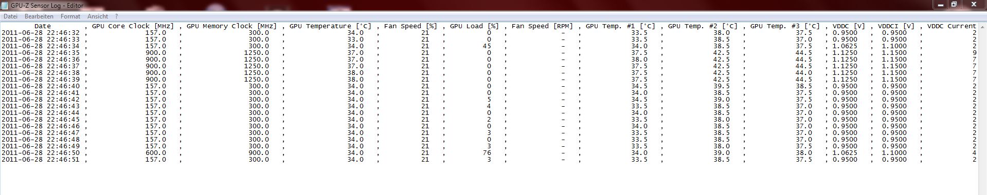

Alternativ kannst Du GPU-Z nutzen http://www.techpowerup.com/downloads/1991/mirrors.php und eine Logfile (GPU-Z Sensor Log) erstellen lassen während Du spielst.
Dafür mußt Du wie im Bild beide Häkchen setzen,den Speicherort der Logfile bestimmen und dann kannst Du das Programm minimieren (nicht schließen) und das Spiel starten.Nun werden permanent Temperaturen,Spannungen und Taktraten aufgezeichnet.

Mir sagt das nichts wo muss ich drauf achten?
sorry hatte das mit den Hacken überlesen machen es gleich mal
