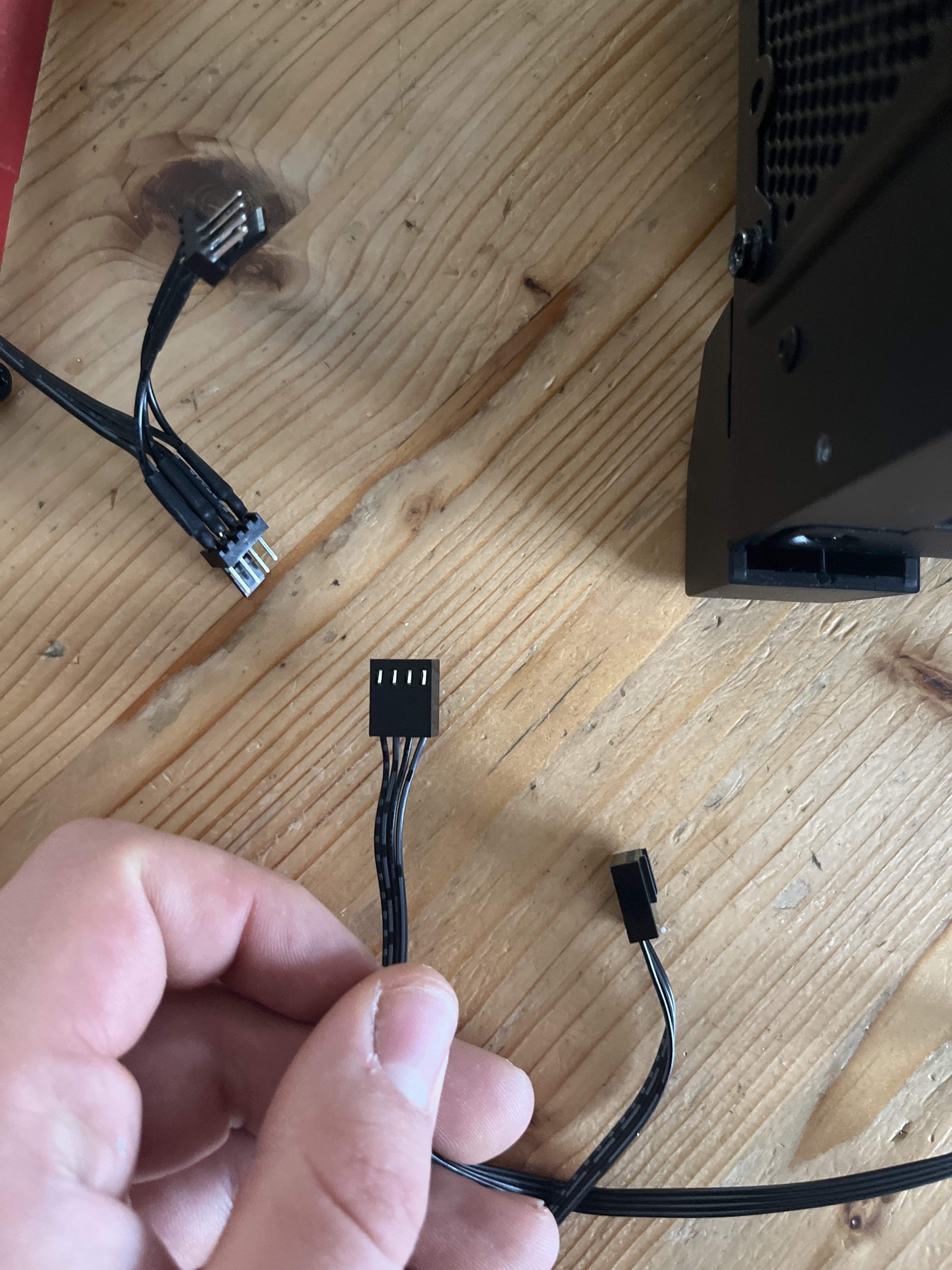

Ich zitiere mich da mal selbst.minimii schrieb:Das was du oben auf dem Bild hast ist für die Lüfter. Ein Y Adapter um zwei Lüfter am Mainboard anzuschließen damit die sich überhaupt bewegen.
Das Kabel was du oben hast kommt ans Mainboard: CPU oder CPU_OPT für die PWM Steuerung der Lüfter.

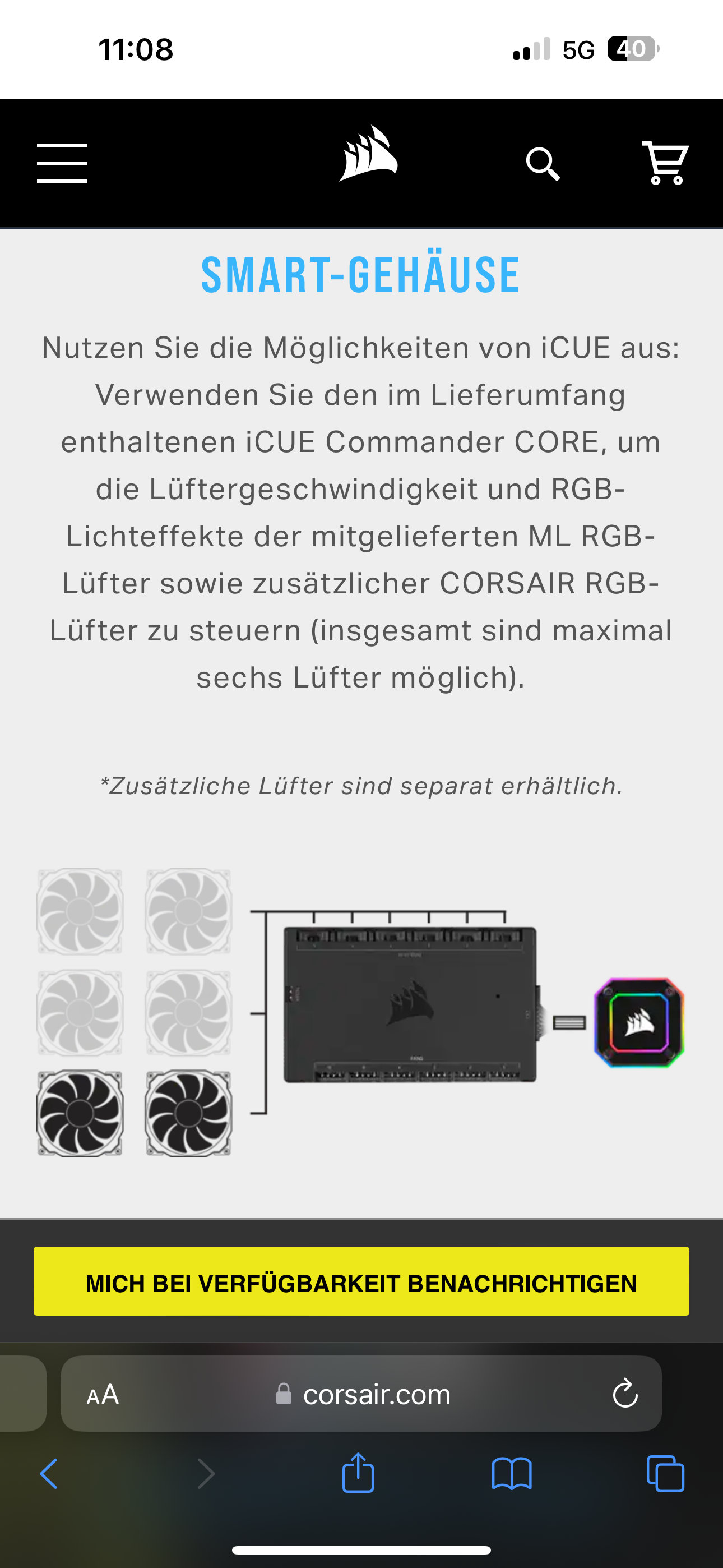

Hast du die H100i Cappelix Elite von Corsair? Dann ist der Commander Core dabei. Über diesen in Verbindung mit iCUE funktioniert die komplette Steuerung der AiO. Sowohl Kühlung wie auch RGB.Tim2810 schrieb:Welcher core?
Sieh mal das Bild dazu
Wenn ich mich nicht irre, dann ist der für Alles, RGB und Kühlung. Ist schon seit längerem so bei den höherwertigeren AIO von Corsair. Nicht wie früher, wo nur der RGB Kontroller dabei war.minimii schrieb:Der Command ist aber auch nur für RGB.

Siehe hier...minimii schrieb:Ein Teil der Stecker ist RGB, das kommt an den Commander.

Ich korrigiere mich hier mal selbst 😋.

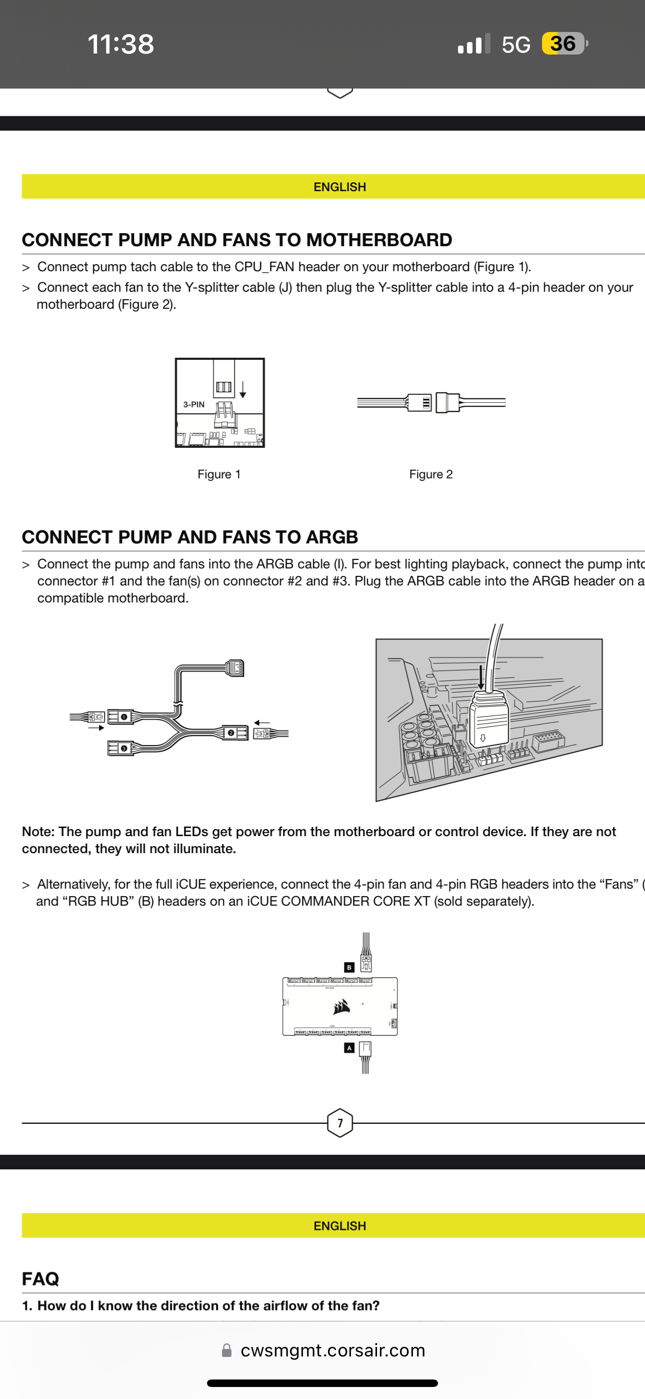

Der Commander Core ist wohl nur bei der Capellix Version der H100i Elite dabei.
Die normale H100i Elite hat den wohl nicht dabei. Hier geht Corsair den klassischen Weg der Installation / Verkabelung.
Pumpe an CPU Fan bzw. PUMP Fan (wenn auf dem MB vorhanden). Die Lüfter ganz normal an einen passenden Fan Header vom MB. RGB halt nicht vergessen.
Danach in UEFI / BIOS und die Drehzahl der Pumpe und Lüfter nach Geschmack konfigurieren.
Laut Quick Start Guide, wenn ich da Mobil gerade richtig unterwegs bin.
https://cwsmgmt.corsair.com/documents/coolers/H60x_H100x_RGB_ELITE_SERIES_AB_WW.pdf

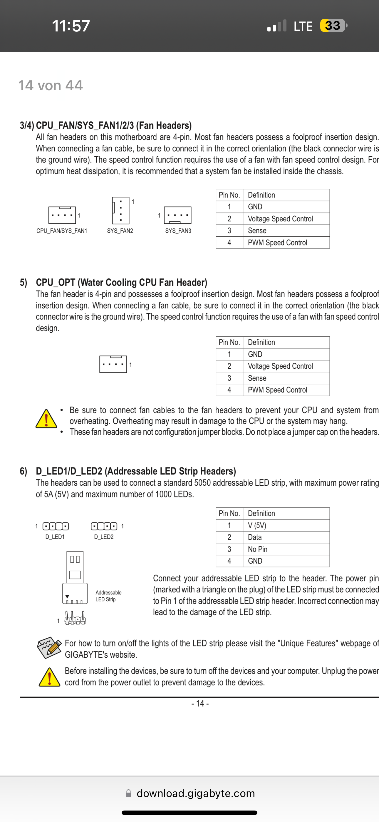

Welchen meinst du? Du musst deutlicher machen was du meinst, sonst müssen wir hier immer wieder neu nachfragen.
Hast du die Corsair H100i Elite RGB und das Gigabyte B550 Gaming X V2?
Wenn beides zutrifft würde ich es so anschließen / verkabeln.
Pumpe an CPU_OPT. Siehe (5) im Bild
Lüfter per Y-Kabel an CPU_FAN / SYS_FAN. Siehe (3/4) im Bild
RGB der Pumpe und Lüfter per ARG Splitterkabel an einen der D_LED. Siehe (6) im Bild.
