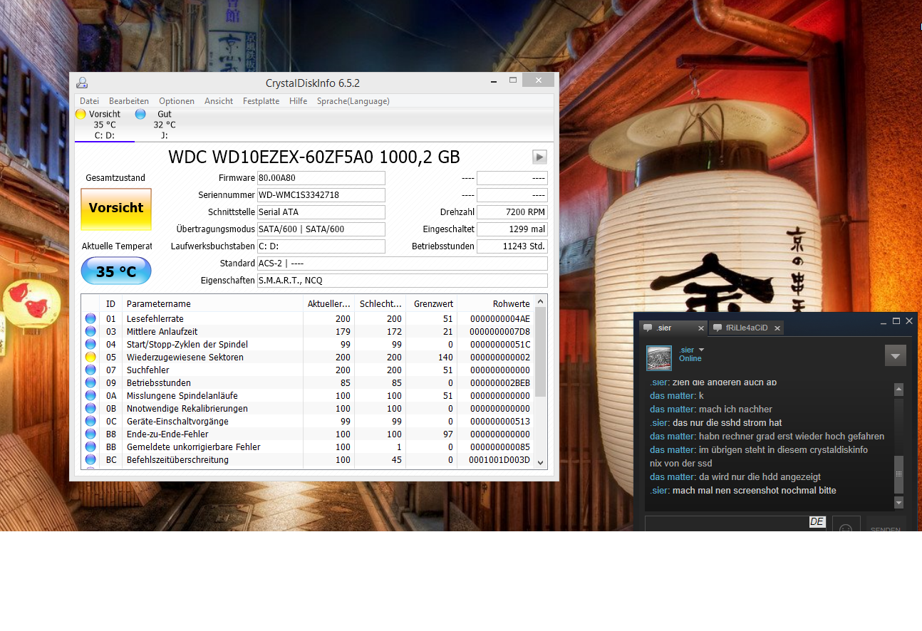

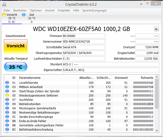

Hat sich nix getan seit einer Woche an den sektionen...

Also gesund ist die Platte wohl nicht mehr. Austauschen musst die sie wohl oder Übel doch. Und desto früher desto besser. Nicht dass noch Daten verloren gehen.
Ob es jetzt genau an der HDD liegt kann ich dir auch nicht sagen.

Zumindest die wieder zugewiesenen Sektoren in deinem Screenshot deuten auf ein schwächelndes Laufwerk hin.
Das würde ich zeitnah tauschen und den Rechner neu aufsetzen.
