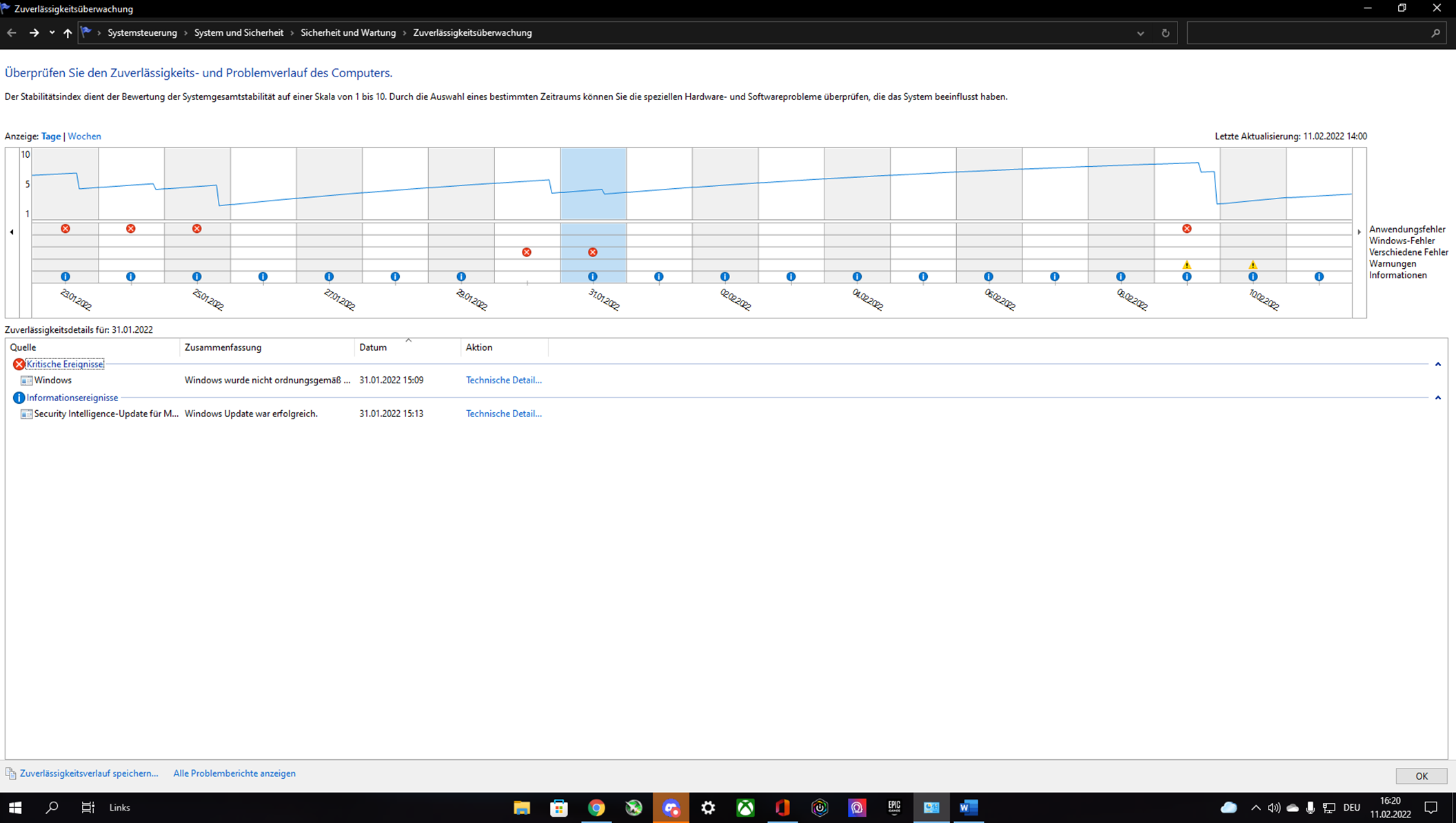

Und bitte nen Screenshot vom zuverlassigkeitsverlauf
also der black screen liegt glaube einfach am start vom motherboard. das istncith s wichtig, der kam auch schon immer. Es ist ein fertig pc von Alternate und ich habe eine 3060ti von msi, amd ryzen 5 5600x, 16gb ddr4 2600mhz, msi b550 gaming plus und win 10 pro. Ich habe die Nvidia Treiber nochmal runtergeladen und mir die amd treiber runtergeladen. Ich glaube es liegt an den AMD Treiber. Also bei mir sind im autostart nur 5 apps: msi center, icue, windows security notification, wallpaper engine, transculent tb, eartrumpet

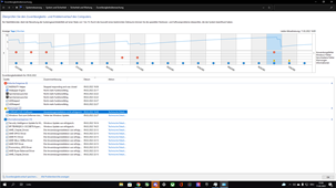

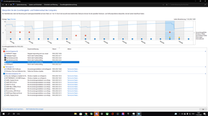

hier der verlauf

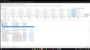

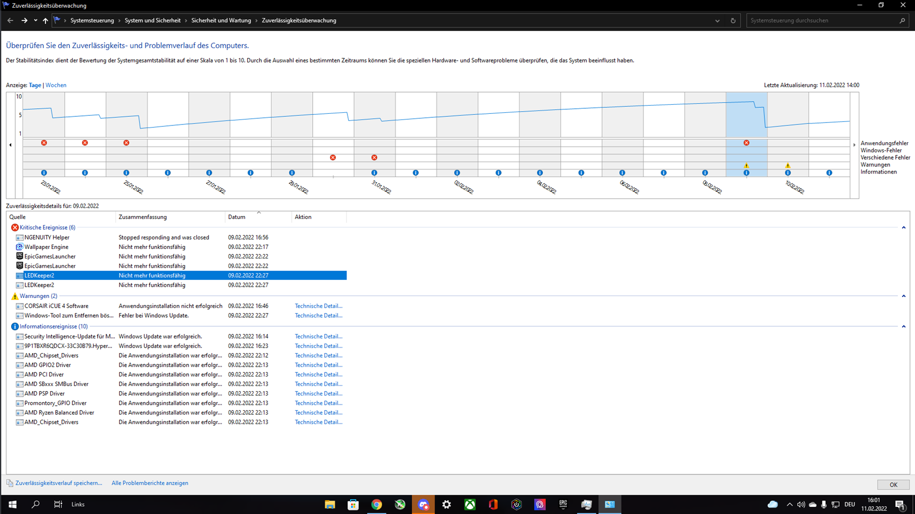

hier die genauen treiber

Erstmal wallpaper engine, LED Keeper und iCUE runter werfen. die machen immer mal wieder gern Probleme. Qualitaetssoftware :)wenns dann noch nicht weg ist, die hyperX RGB software.
Sehe ich das richtig, dass du da von Hand irgwendwelche treiber zwischengeschoben hast?
Es sit inzwischen eine sehr gute idee, das einfach windows machen zu lassen. Sonst holt man sich unnuetze Probleme ins haus.
Hast du noch drivereasy, tuneup oder irgendwelche antiviren drauf?

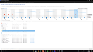

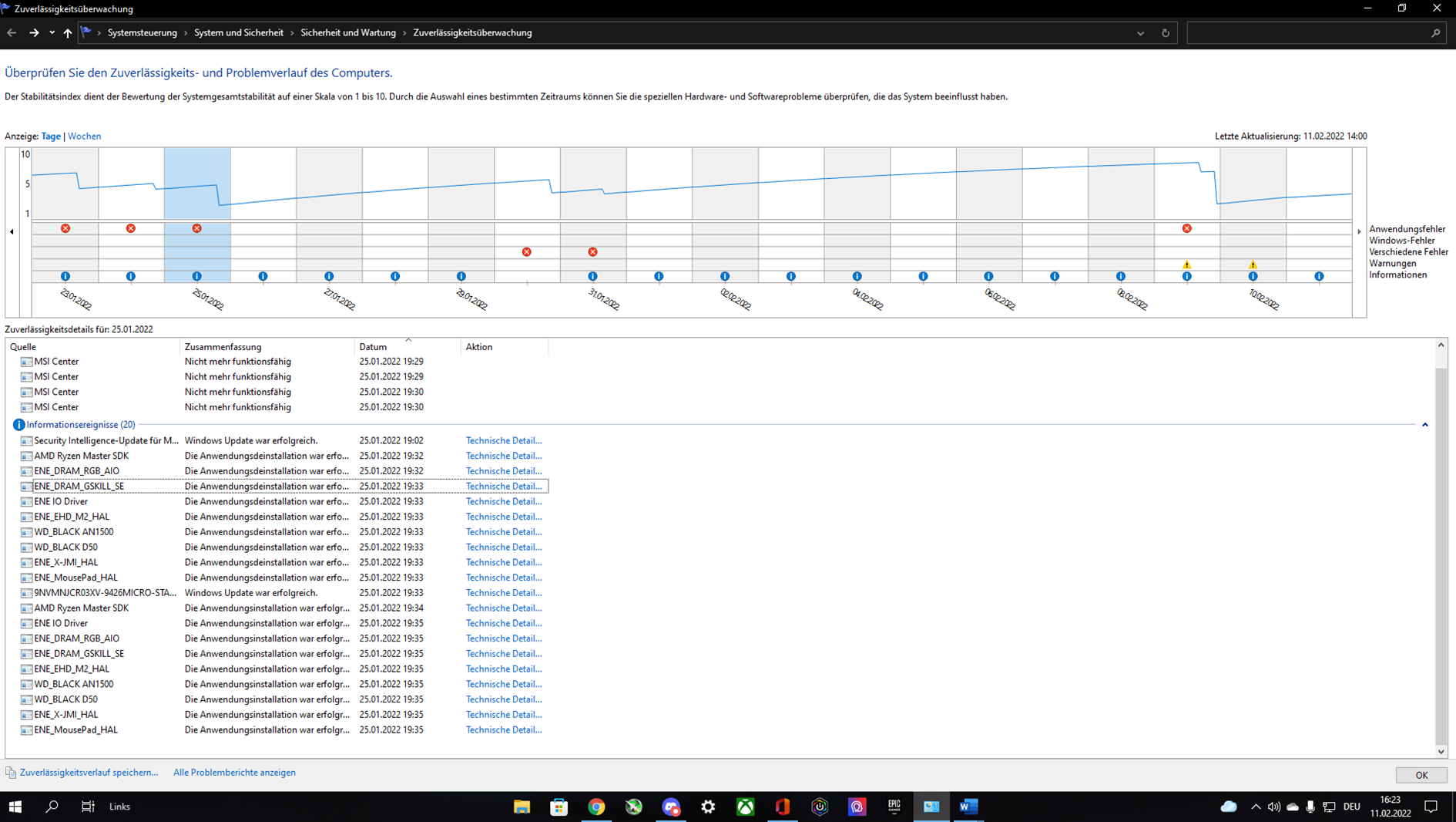

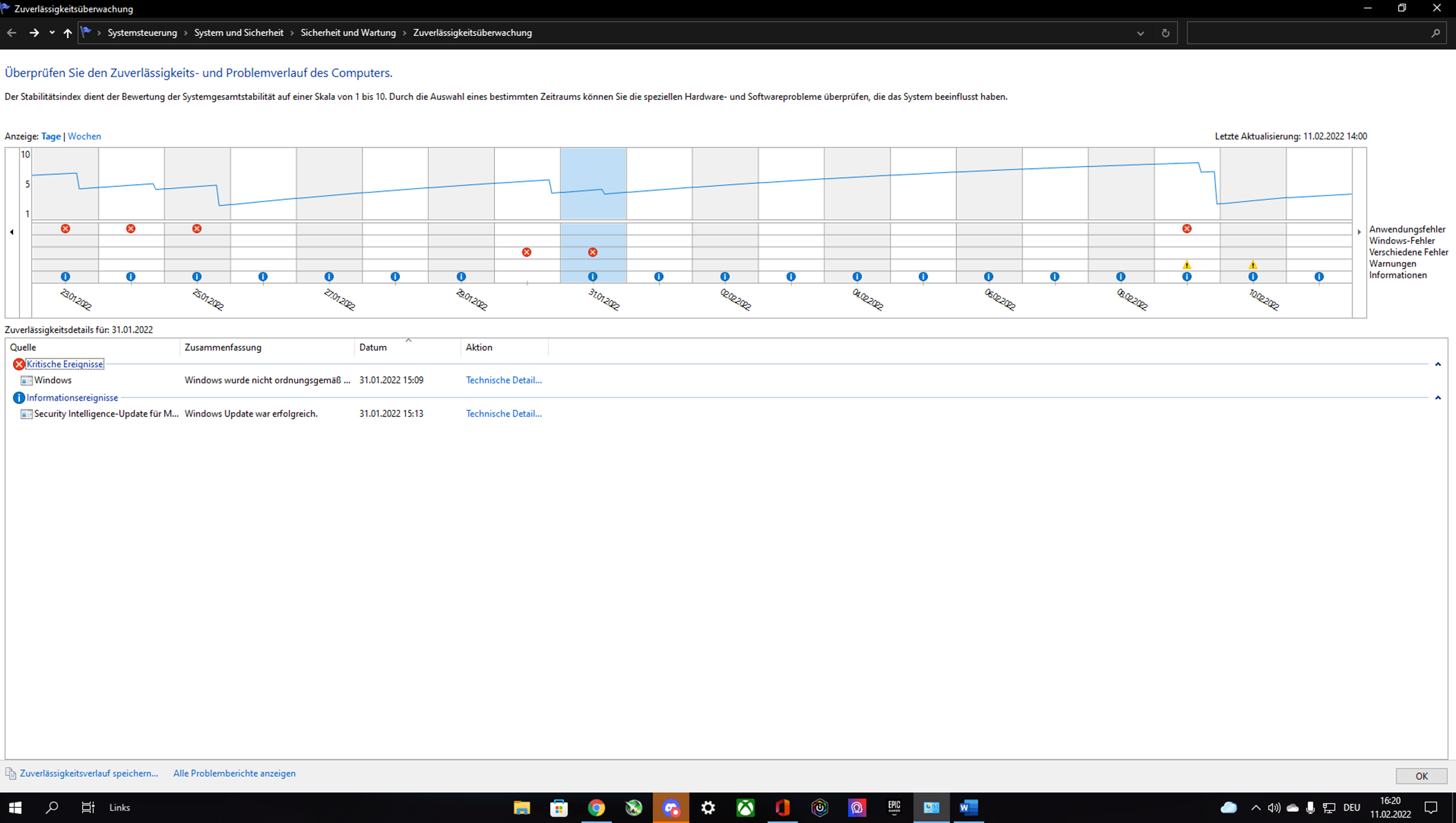

und zeig auch gern den 25. und 31. jan
Reaktionen: cyberpirate
hier vom 31.
also ich habe halt neue treiber von amd installiert. kann ich die treiber löschenoder wie soll ich das windows lassen machen
hier vom 25.

anton.pawlak758 schrieb:
obwohl ich meinen PC erst seit 3 Monaten habe, habe ich mir die neuen Treiber runtergeladen.
also ich habe halt neue treiber von amd installiert. kann ich die treiber löschenoder wie ...
Welche Treiber hast du denn geladen und installiert?
Für den Chipsatz wäre hier der Treiber von AMD, vom Okt. 2021. Weitere für onboard-Geräte vom Board-Hersteller MSI, und den aktuellen Grafiktreiber von NVIDIA.
Die drei schon genannte, unnötigen Tools bitte deinstallieren. Da kann man (vorerst) jedenfalls drauf verzichten.
