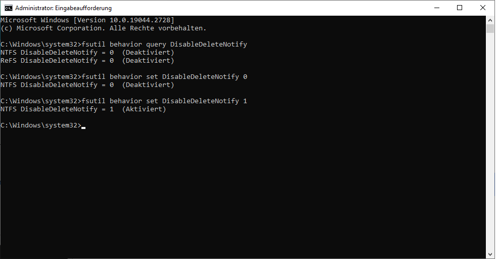

Ich habe auch versucht, die Trim-Funktion zu kontrollieren. Aber da scheint mir, gibt es im Internet verwirrende Informationen drüber (während in einer Erklärung darüber im Internet stand, das im CMD "NTFS DisableDeleteNotify = 1" disabled bedeutet (https://www.easeus.de/daten-wiederherstellen/ssd-trim-befehl-deaktivieren.html), steht bei mir disabled hinter dem Wert = 0.
Nach dem Umschalten gabs keine Veränderungen in der Symptomatik. Wie ist denn nun die richtige Einstellung für Trim aktiviert?

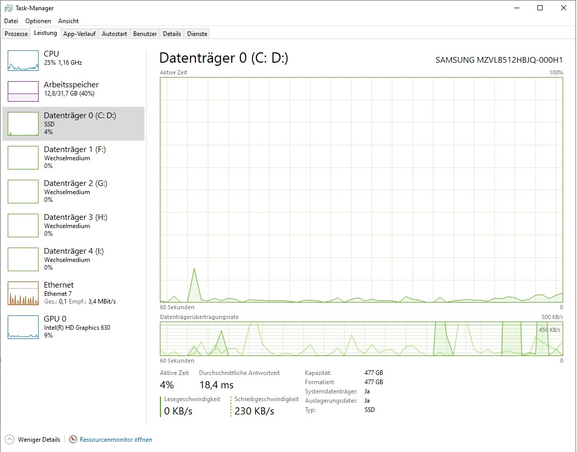

Im Taskmanager unter Leistung/Datenträger sieht ein Zugriff auf Ordner und Dateien im Explorer so aus:
Der größere spike am Anfang der 60 Sekunden ist was anderes gewesen, aber alle kleinen Ausschläge danach sind typische Zugriffe auf Ordner und Dateien im Explorer. Keine große Sache, wie es aussieht. Aber es dauert lange, bis sich ein Ordner öffnet.
Woran kann es liegen, das die Zugriffe im Explorer so lange dauern (und die SSD im AS-SSD-Bench so schlecht abschneidet)?

Ein Video mache ich nicht. Die Smartwerte sind gut. 4 Tb etwa geschrieben und 500 Stunden gelaufen. Wie neu also.
Es dauert volle Sekunden (1-2), bis sich Ordner öffnen oder Programme starten. Wie zu Zeiten von langsamen HDD´s.

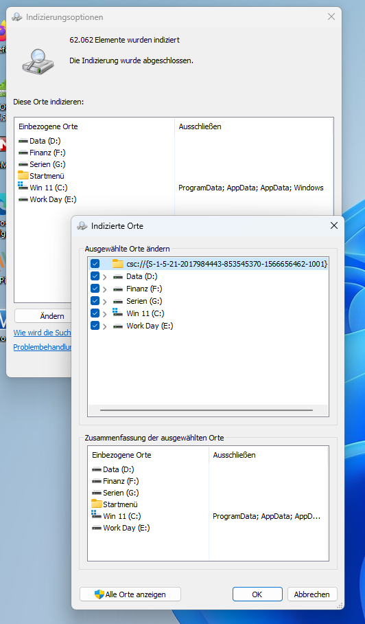

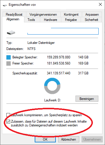

Indizierung:
Windows indiziert doch von allein die benutzten Laufwerke, oder?
Hier:
Oder ist das nur eine grundsätzliche Freigabe, die man in den Indizierungsoptionen dann noch konkreter einstellen/einschalten muß?

Edit:
Trim ist doch per Default aktiv, es gibt gar keinen Grund da Zeit zu verschwenden -
ebenso verbessert ein Trimmen (ob manuell oder automatisch) seltenst die Datentransfergeschwindigkeit oder Reaktion, das ist auch gar nicht seine Aufgabe.
Edit2:
catch 22 hat die Sache hier ganz gut beschrieben (nur das "Dos Box" kann weg, die Eingabeaufforderung bzw. cmd ist gemeint : D).
Ergo ist Trim bei dir momentan inaktiv, bitte wieder ändern.

Andromed schrieb:
ndizierung:
Vor paar Tagen habe ich Partition D: in Windows 11 von Hand hinzugefügt.
Wie es mit physikalischen Laufwerken aussieht weiß ich nicht, aber zumindest Partitionen werden wohl nicht automatisch gescannt.
