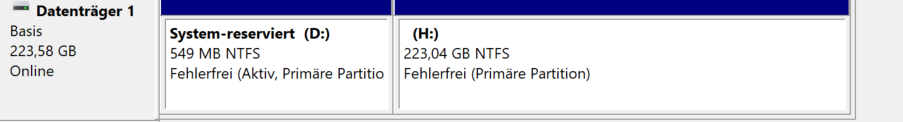

Warum liegt der Windows Ordner auf dem Laufwerk H?
Das hab ich mich auch schon gefragt warum das so angezeigt wird. Wie er noch lief, war es definitiv nicht H

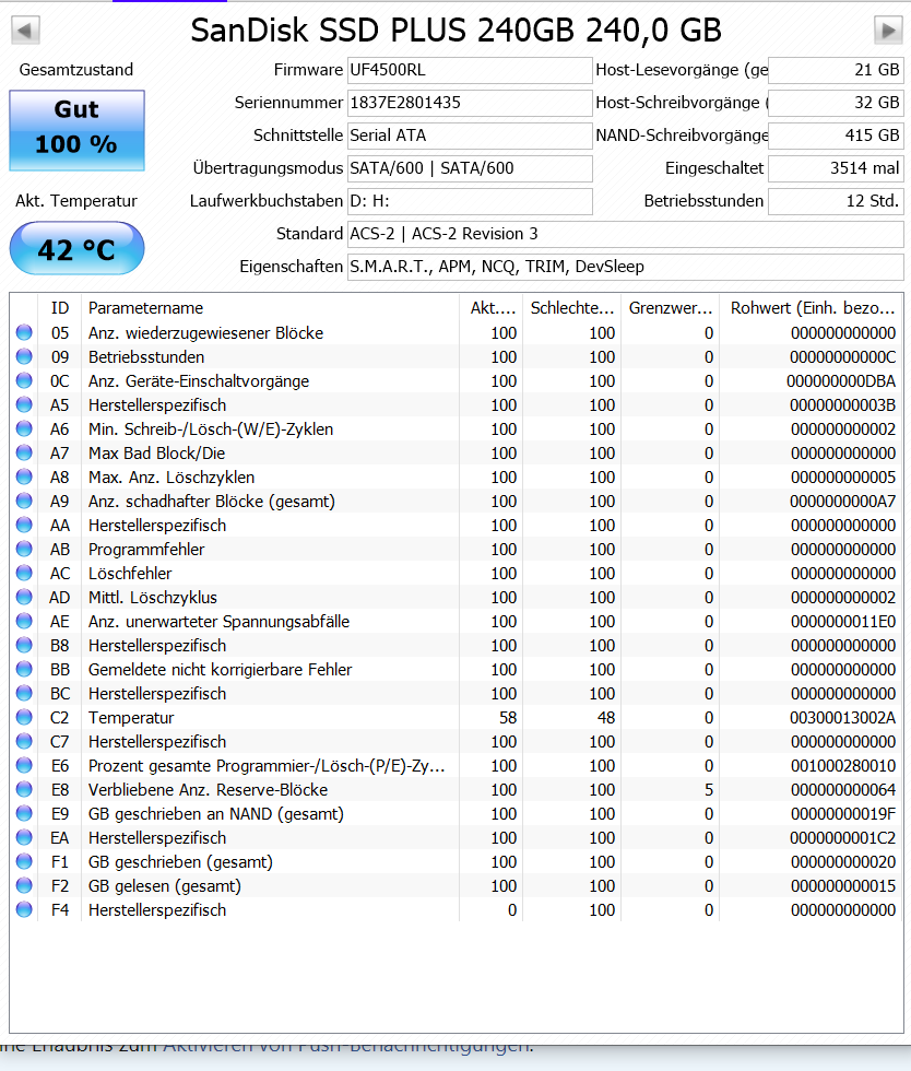

Mach doch mal von der Platte in einem laufenden System Screens der Datenträgerverwaltung und teste mal mit CDI die SmartWerte der Platte und lade die Bilder hier hoch.
https://www.computerbase.de/downloads/systemtools/festplatten/crystaldiskinfo/
In einem anderen Rechner muss die Platte nicht unbedingt booten, deshalb ist das kein Fehler sondern liegt an der Installation des System/Treiber usw.
Das einzige, dass angeschlossen ist, ist ein usb Empfänger für die Tastatur und Maus und eine karte im pcie mit der man den pc per Fernbedienung einschalten kann. Der Pc funktionierte ja 3 Monate und plötzlich, ohne eine Hardware Änderung nicht mehr.
Wie oft pro Stunde wird das Gerät denn ein und ausgeschaltet, in 12 Stunden ca 3.500 Mal finde ich schon recht oft.
Ist der Screen nun in einem anderen Rechner gemacht worden, finde die LW Buchstaben schon komisch, da fehlt mir die Partition mit dem System?
Das kann ich mir ehrlich gesagt selbst nicht erklären. Ich denke das ist ein Fehler oder die Platte wurde vom Hersteller getestet. Der screen ist auf nem anderen Rechner gemacht, kann ja von der Platte nicht booten.

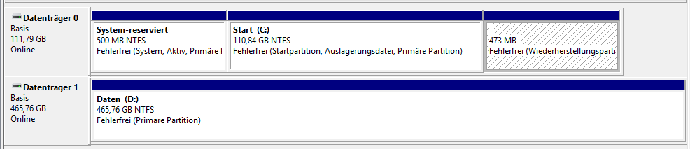

Die Partition mit dem Buchstaben D sollte eigentlich keinen haben wenn es ein Windows System ist, nur System Reserviert. So wie auf meinem Bild, kannst ja mal sehen ob Du etwas erkennen kannst was da noch steht, System oder sowas. Welches Windows ist denn drauf?
Ich denke das liegt daran, dass es in deinem Fall die Platte ist von der du Bootest. Windows 10 pro
Das sollte aber auf Deiner Platte auch draufstehen, auch wenn Du davon gerade nicht bootest, sollte die Platte ja dieselben Eigenschaften anzeigen, bei Deiner steht ja auf der Platte H nur "fehlerfrei" und "primäre Partition", wenn darauf ein System W10 wäre, sollte sie so aussehen wie meine.
Da wäre ich mir echt nicht sicher. Hab leider keine platte mit nem os herumliegen um das zu testen
Du hast doch die Platte in einem anderen Rechner getestet, ist da kein System installiert um es nachzusehen? Wie hast Du denn CDI und Datenträger Bilder gemacht ohne System auf der anderen Platte?
Ja auf meiner c platte (eine m.2 ssd) sieht es auch so aus wie bei dir. Die frage ist nur wie es in einem anderem System aussehen würde als nicht boot ssd. Ich denke die Datenträgerverwaltung stellt die Platte von der man bootet so dar, damit man einfach nichts damit verstellen kann.
Warum sollte die Datenträgerverwaltung das machen, denkst Du das die Daten in jedem Rechner wo sie eingebaut wird zuerst mal kurz leer macht? Denke eher das bei Dir an dem anderen Rechner, wo sie nicht mehr bootet, etwas die Platte beschädigt hat.
