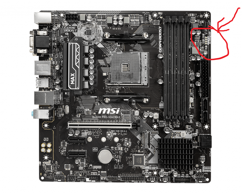

Was sagt denn die Debug-LED auf dem Board?
Gehen alle soweit aus bis das Bild erscheint. Erklärung siehe oben, sorry
