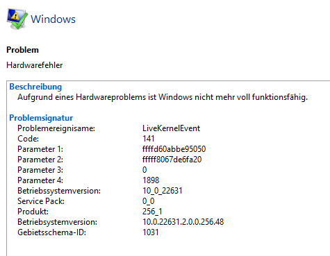

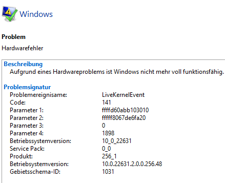

Da habe ich jetzt mal reinschauen können.
Bei den beiden Abstürzen heute Morgen stand nur folgenden: Windows wurde nicht ordnungsgemäß heruntergfahren.
Bei den Abstürzen vor dem Komponententausch gibt es wiederum Hardwarefehler:
Kann da einer von euch mit was anfangen?
Der ist meist auf die Grafikkarte zurückzuführen.
Ich sag ja ...
Drewkev schrieb:
Es kann vorher noch der Grafiktreiber abstürzen
Und das scheint hier der Fall zu sein, bzw. die Grafikkarte generell.
Woran erkennst du, dass es die Graka ist?
Und genau von dieser Erfahrung würde ich gerne profitieren :)
Wie liest man den Fehlerbericht?
Ich lese daraus nur einen Hardwarefehler.
Blöd nur, dass da deutlich mehr steht als das.
