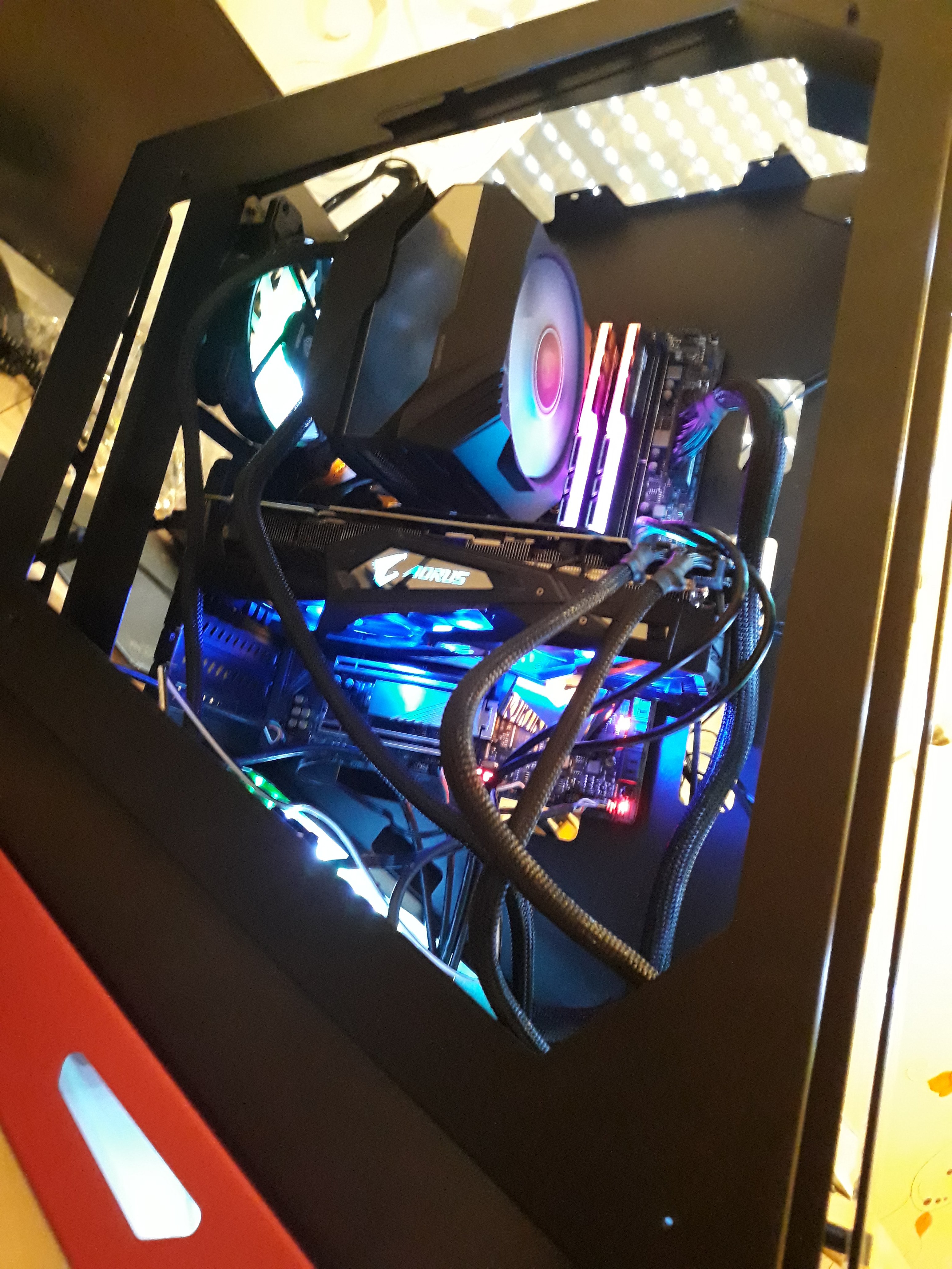

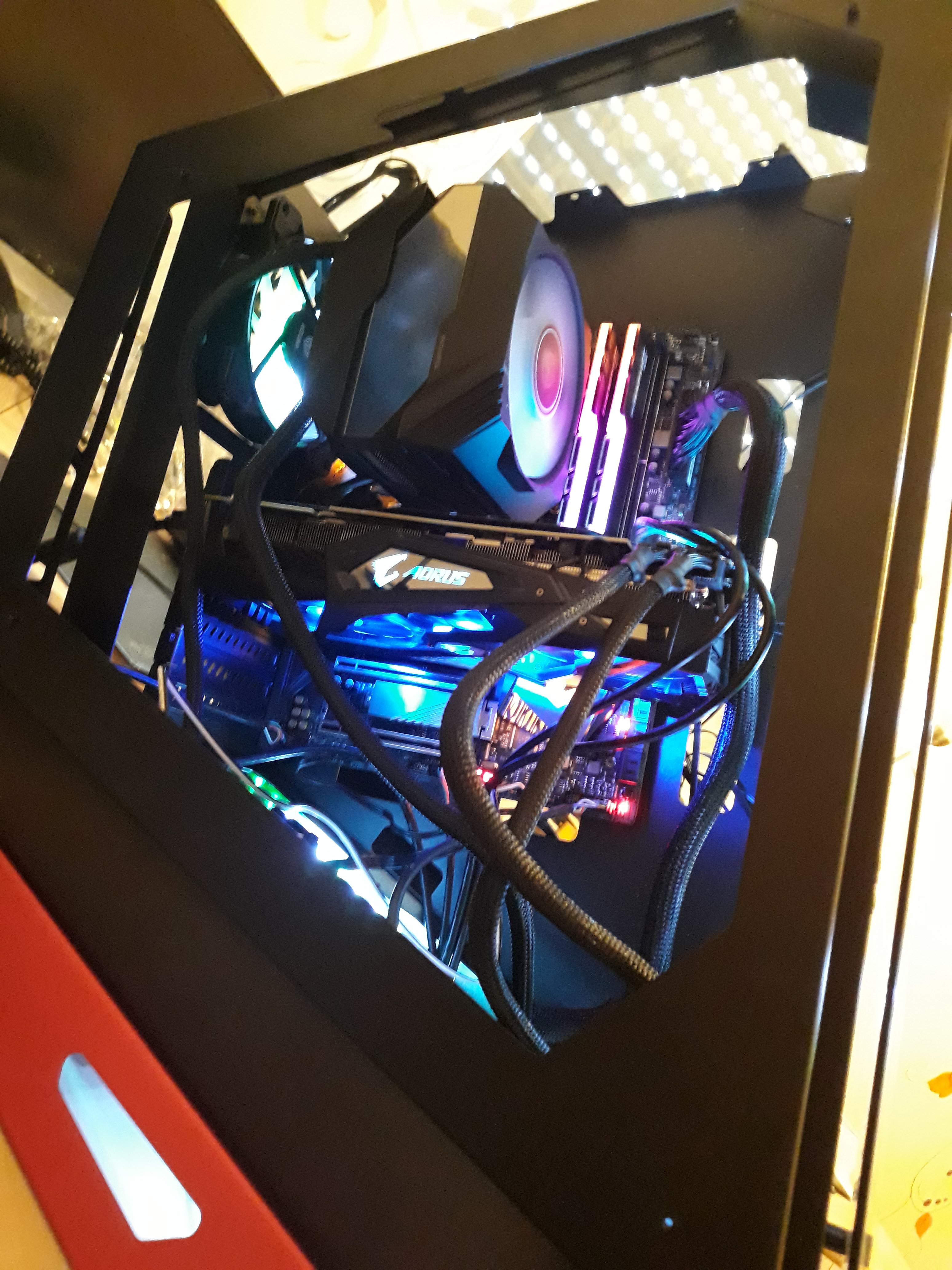

Ich habe mir heute einen neuen PC zusammengebaut.
Der PC besteht aus folgenden Teilen:
Kolink Big Chungus Gehäuse.
RTX 2080 Super Grafikkarte.
Dark Power Pro 11 Netzteil.
Intel i9 Prozessor mit einer Aorus ATC 800 Kühlung.
Aorus Master Z390 Mainboard und Gskill Tridentz RGB Ramsticks.
Ich habe alle Kabel angeschlossen und auch noch überprüft.
Mein PC ist nur mit dem Stecker und meinem Monitor verbunden.
Wenn ich mein PC jedoch starte läuft er ab und zu ganz in Ordnung (also alles leuchtet und Kühler bewegt sich) jedoch sehe ich nichts auf dem Bildschirm (nicht mal die frage was er booten soll. es ist einfach nichts zu sehen)
nach einer weile geht mein pc dann aus.
ab und zu leuchten aber alle leds weiß (blinkend) und meine RAM sticks sind ab und zu auch nicht am leuchten. Darauf geht mein pc auch aus.
wenn mein pc weiß blinkt ist alles außer die leds aus und ich muss ihn aus und wieder anschalten damit er erneut startet.
Wie genau bekomme ich es hin das mein pc normal starten kann und es auf dem Bildschirm angezeigt wird?
ist mein erster pc und ich hab angst das ich irgendwas falsch gemacht habe.
(Und die RAM sticks hab ich auch schon obwohl in der Anleitung was anderes steht einzelnt sowie zu zweit in jeden Platz ausprobiert.)
Hilfe :c

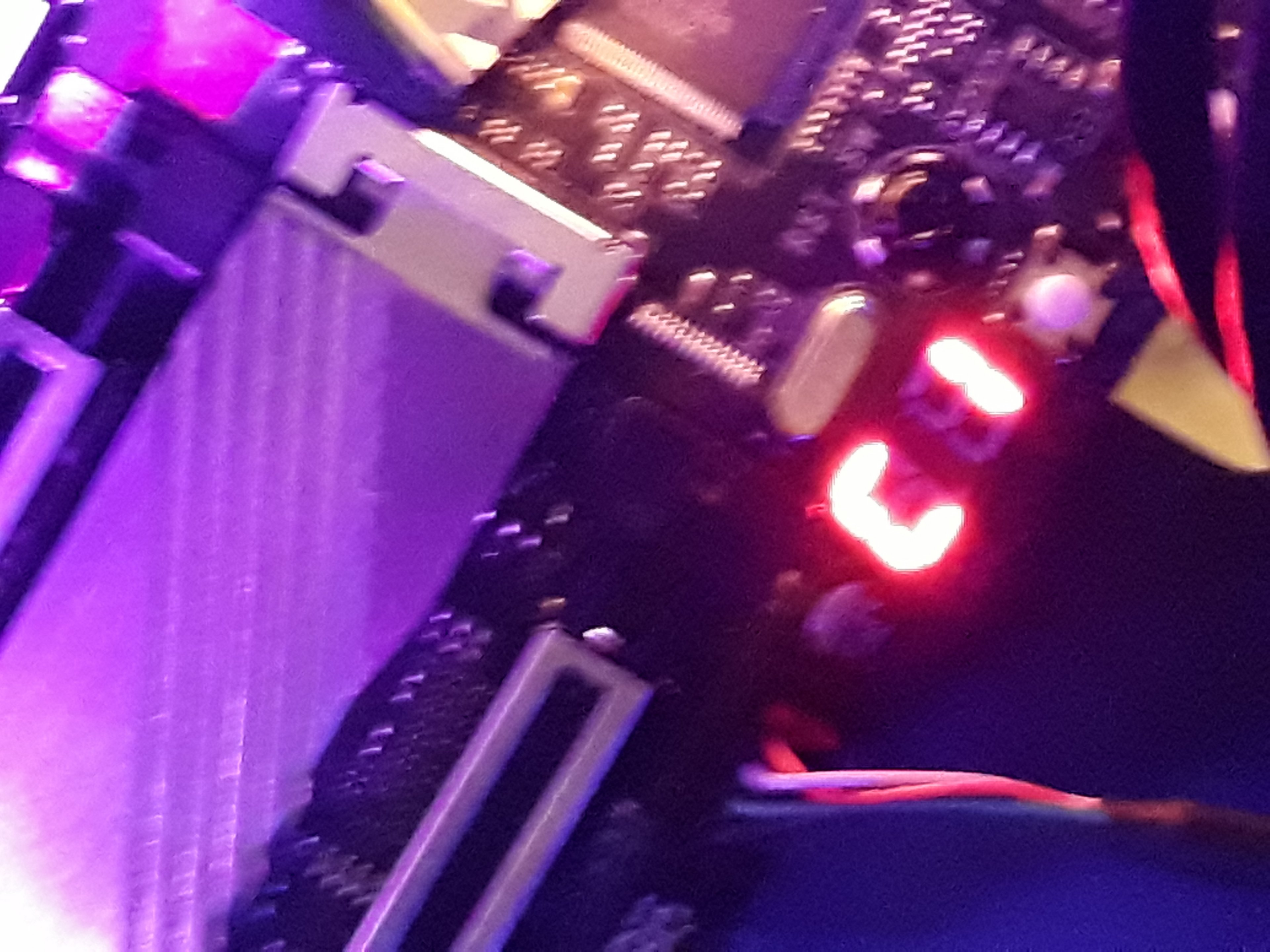

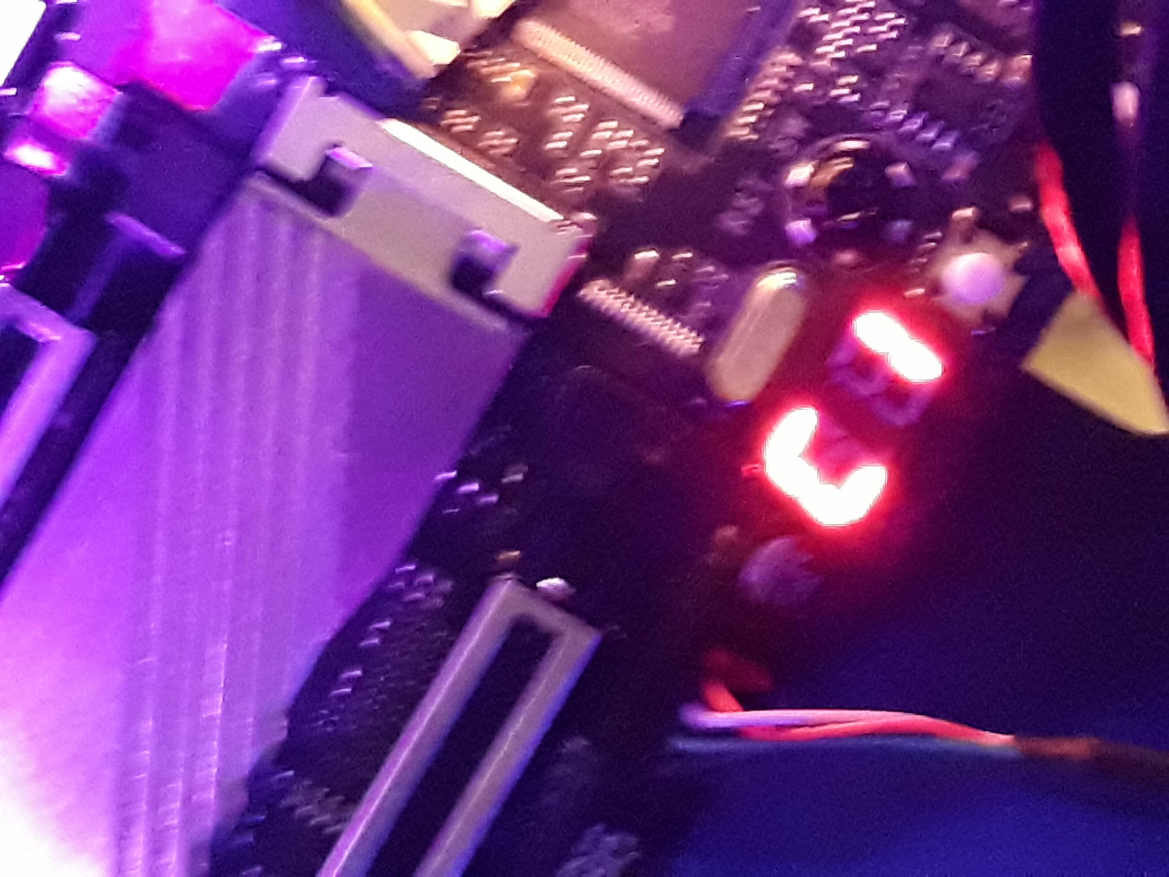

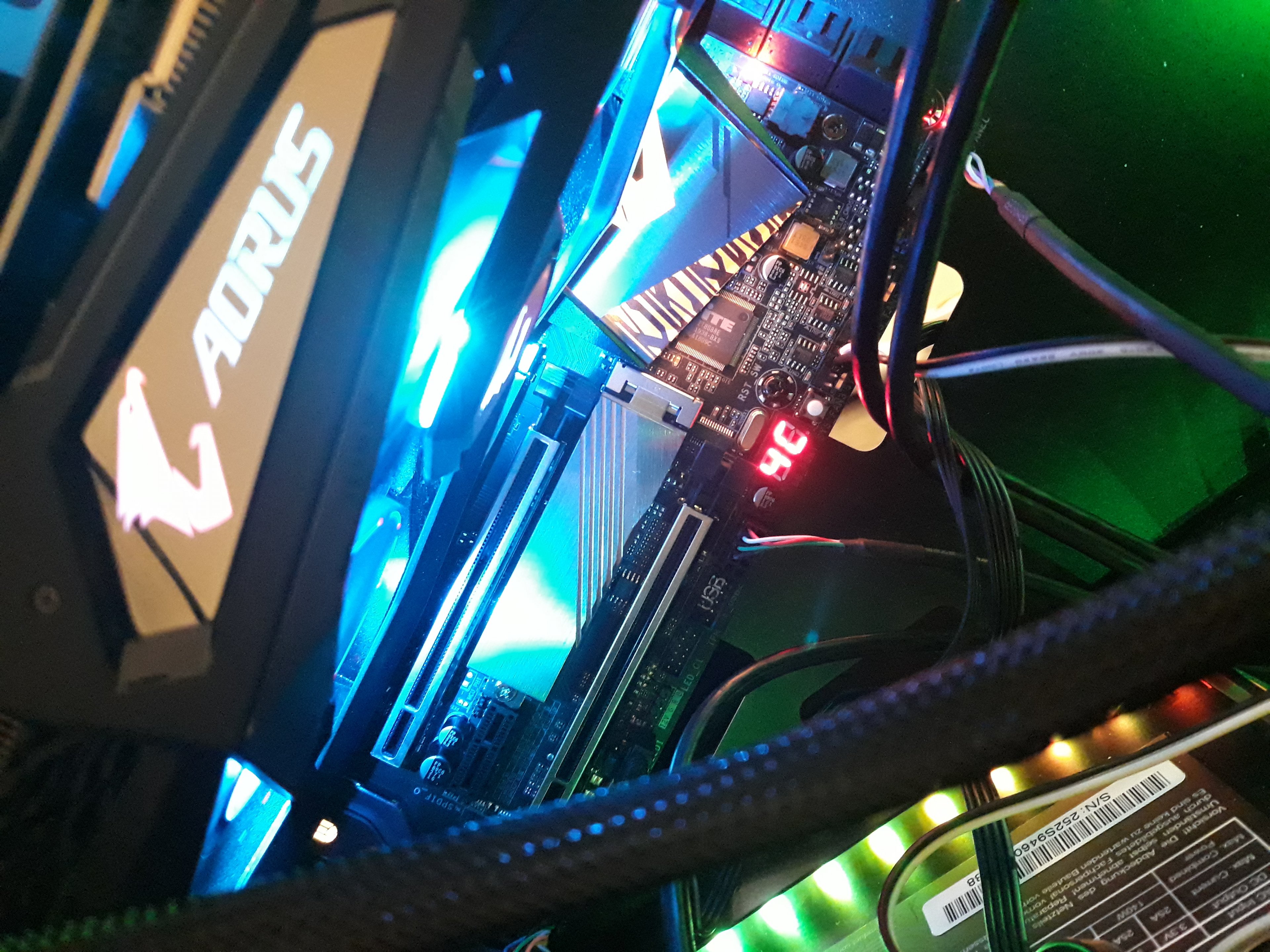

das Z390 Aorus Master hat ne diagnostic LED, was zeigt die an?
Wo ist diese LED? :o hab sie nicht gesehen.
ist das die mit den Zahlen ganz unten am Mainboard?
4C und C1 wird dort angezeigt.

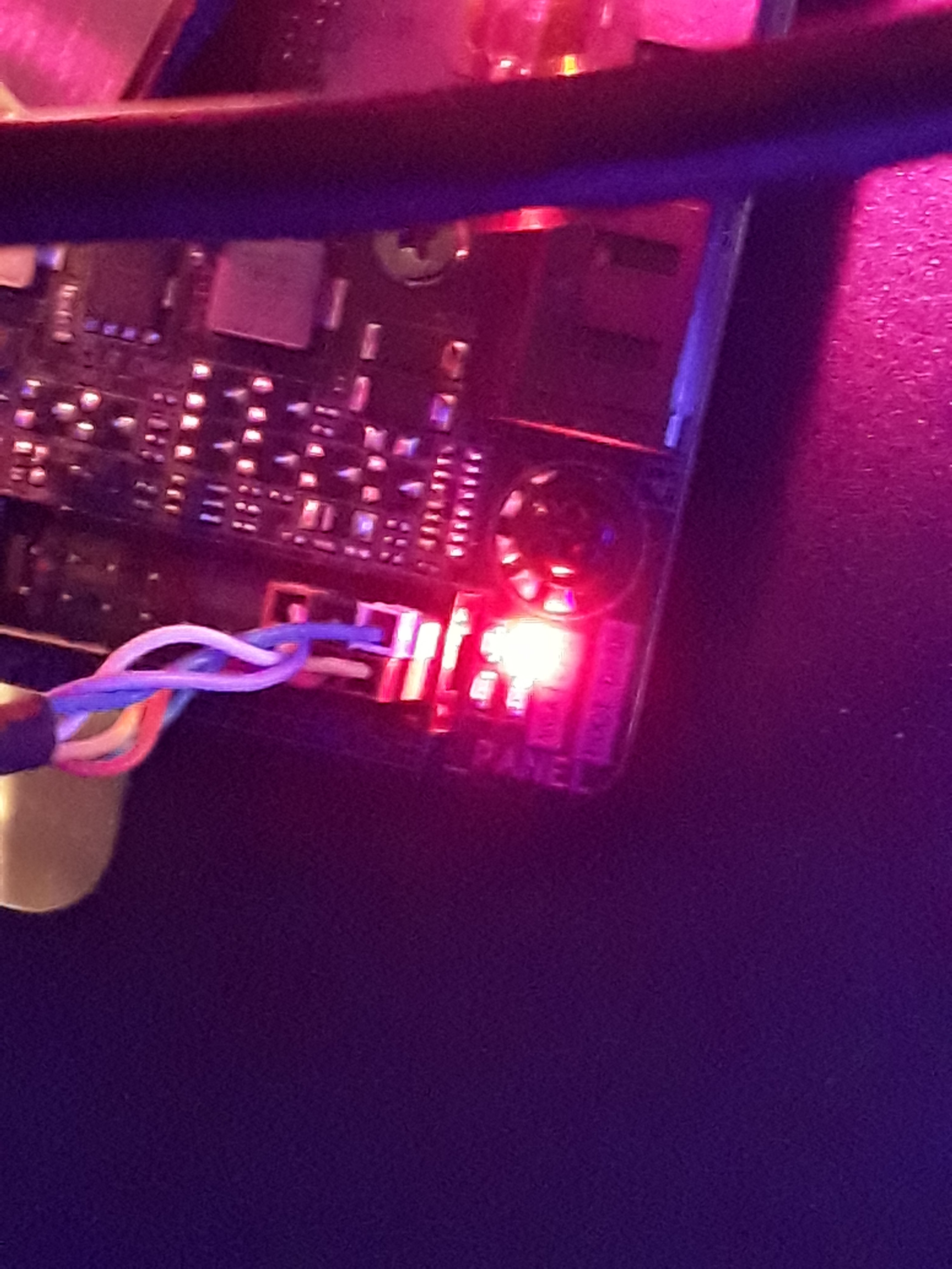

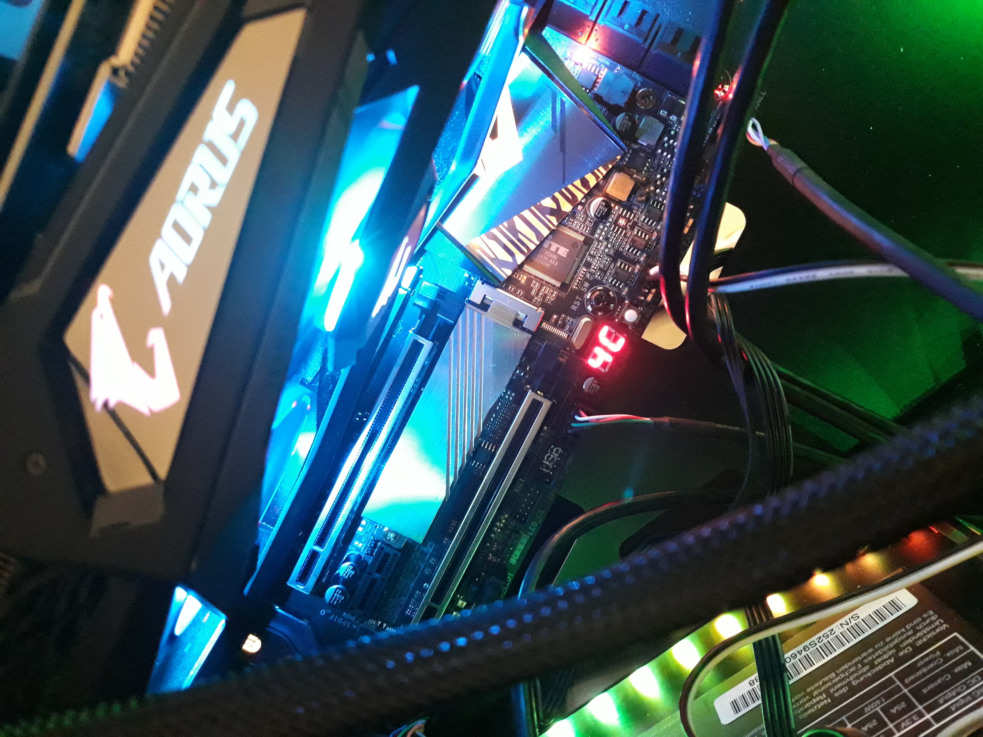

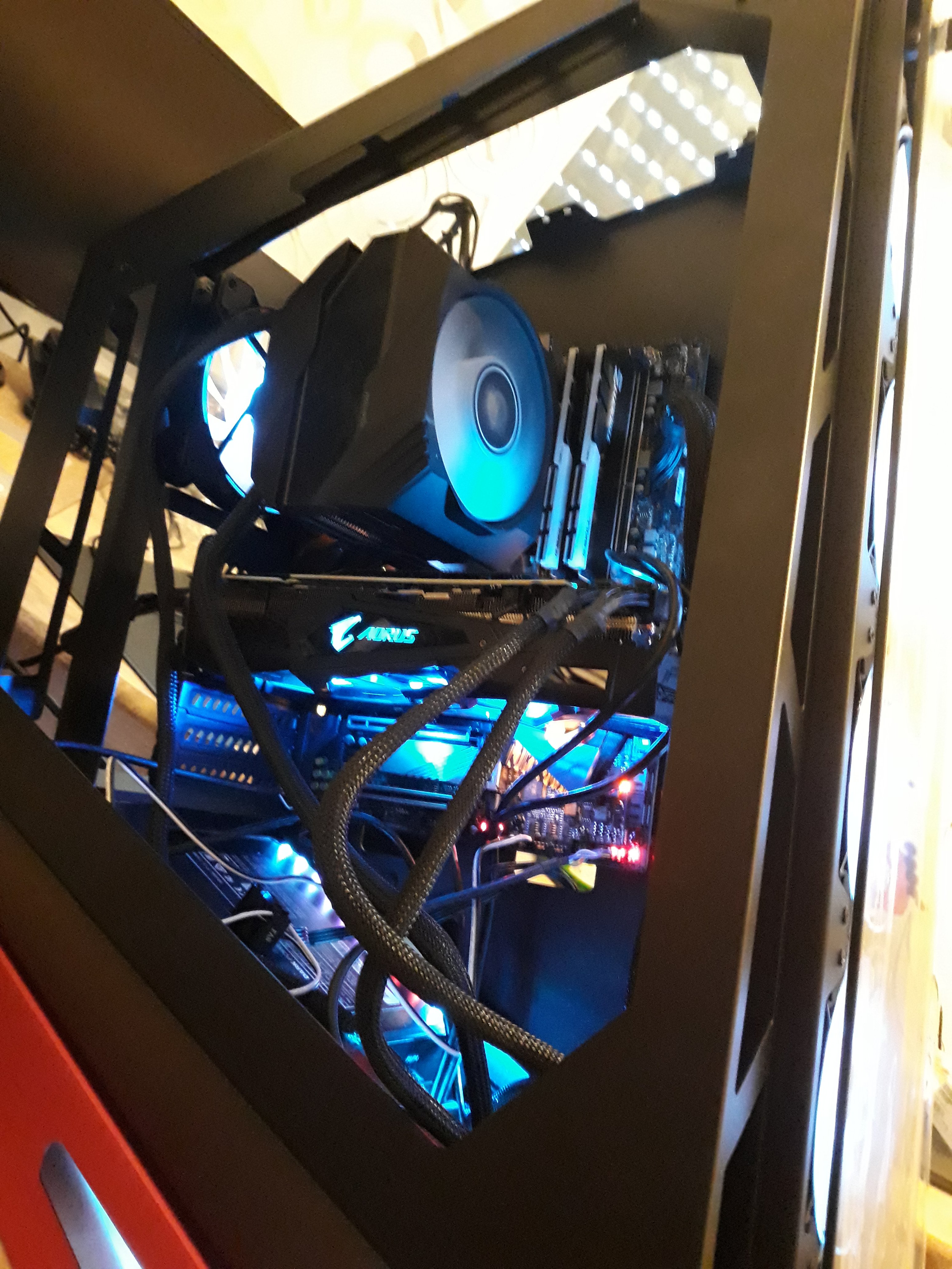

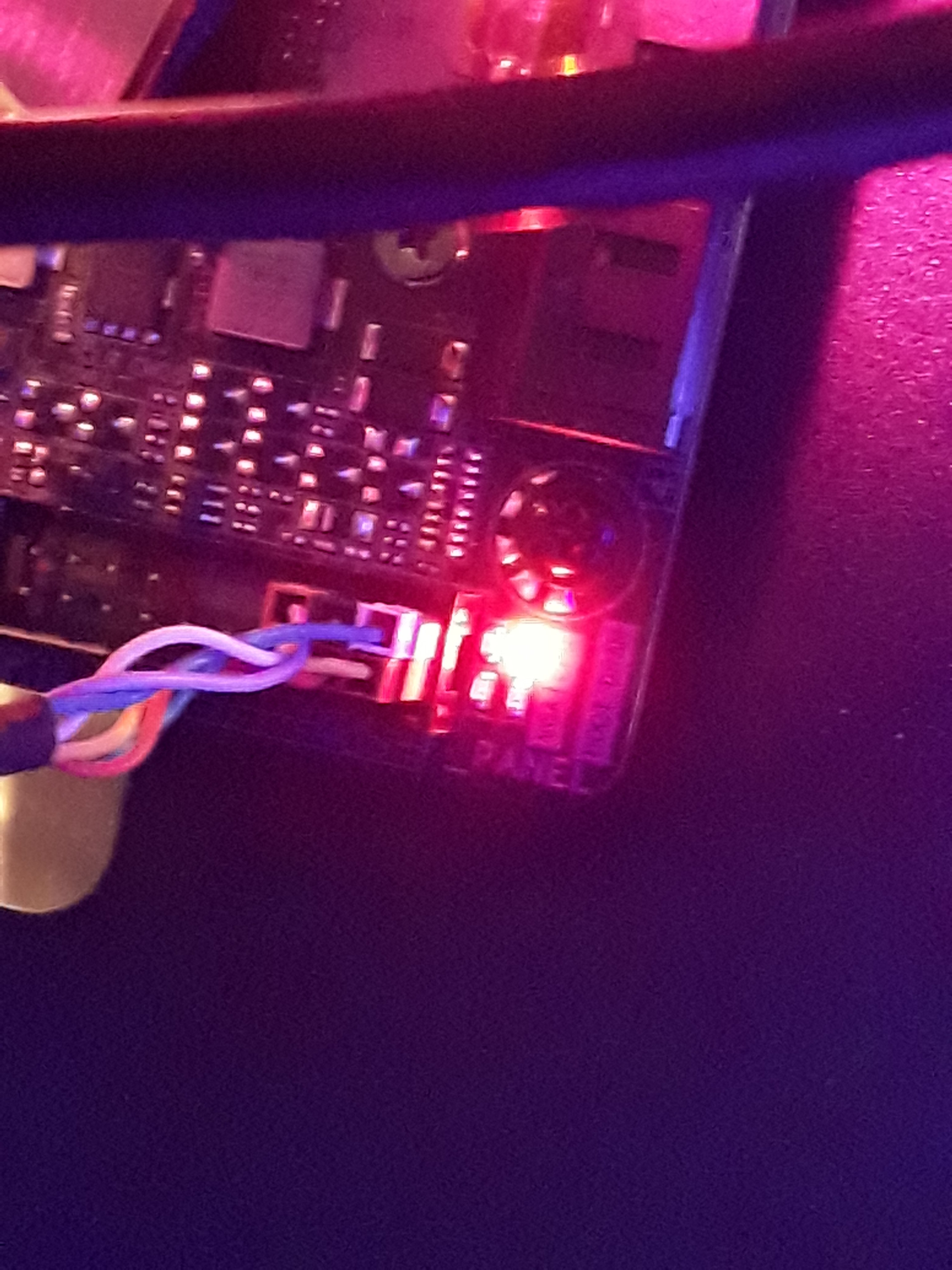

Hier sind noch ein paar bilder von den Anzeigen und wie es zur zeit aussieht :c

zu 4C und C1 steht im handbuch nichts. unten rechts leuchtet die DRAM LED. aber den RAM hattest du ja laut eigener aussage einzeln in jedem slot getestet. können natürlich beide riegel ne macke haben.

warum arbeitet der hecklüfter gegen die lüfter des CPU-kühlers?
Ich habe jetzt das bios resetet und die graka und ram raus genommen.
jetzt zeigt es in bruchteilen einer Sekunde dachen wie 4c 20 30 an und danach bleibt es auf der anzeige 1c länger stehen. (davor waren die vielen anzeigen auch da aber halt auch nur bruchteile einer sekunde)

ist der kram immer noch im gehäuse verbaut? arbeite die verlinkte anleitung mal komplett durch.
Ich habe jetzt meine Grafikkarte meine SSD meine RAM sticks und alles weitere raus genommen AUßER:
Mainboard
Netzteil
CPU
CPU Kühler.
Ich habe mein Netzteil mit dem Mainboard verkabelt und meinen Kühler mit dem Mainboard.
Ohne den CPU Kabeln habe ich keine Anzeigen.
Mit dem CPU Kabeln bekomme ich die Anzeigen: 20, 30, C4, C1
