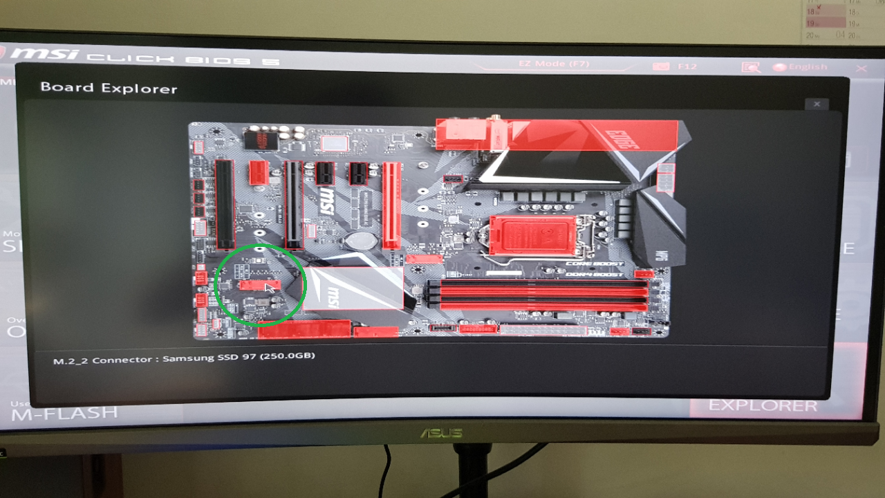

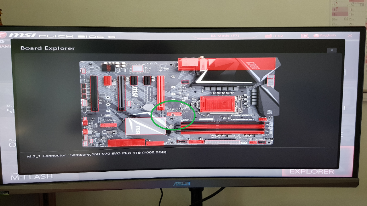

Auf Bild 33 wird am M2_1 Anschluss "Not Present" angezeigt. Obwohl am M2_1 Anschluss eine Samsung SSD 070 Evo Plus 1 TB (Siehe Bild 11) angeschlossen ist. (ist aber nicht meine Boot Festplatte).
Meine Boot Festplatte mit Windows 10 ist die Samsung SSD 97 mit 250 GB. (Bild 22).
Könnte das evtl. ein Hinweis auf die Ursache meines Problems sein?

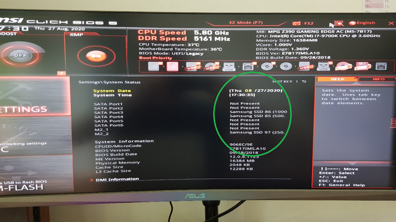

5,8GHz CPU und 5,16 GHz RAM? Nicht schlecht. Da wäre wohl jeder froh, wenn Windows überhaupt bootet. ;)
Wie gesagt, bring erst mal dein Bios auf Vordermann.
Reaktionen: Das_Oni, apon23 und Alexander2
Selbst eine Intel Cpu dürfte es wohl nicht schaffen mit 5,8 Ghz und normaler Luft oder Wasserkühlung, und auch falls es schon ddr4 ram sein sollte ist der Ram speed ebenfalls blödsinn, als aller erstes würde ich wie es schon erwähnt wurde ein Bios Reset empfehlen, dass alle einstellungen auf standart werte kommen, dann Bios Update (Bios File von der Herstellerwebseite laden, das automatische online bios update feature aus dem bios falöls vorhanden ist nicht unbedingt funktionsfähig).
Ich sehe auch gerade soll das angeblich mit 1,36V für den Ram sein, das geht sowas von garnicht :D

Danke für eure Ratschläge. Werde das Bios jetzt zurücksetzen und dann updaten. Kleine Bemerkung noch am Rande. Bei DDR Speed steht im Bios jetzt auf einmal 3200 MHz und nicht mehr 5161 MHz... keine Ahnung was das bedeutet?

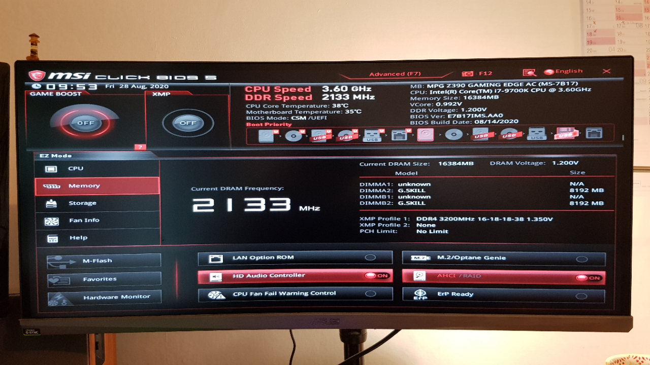

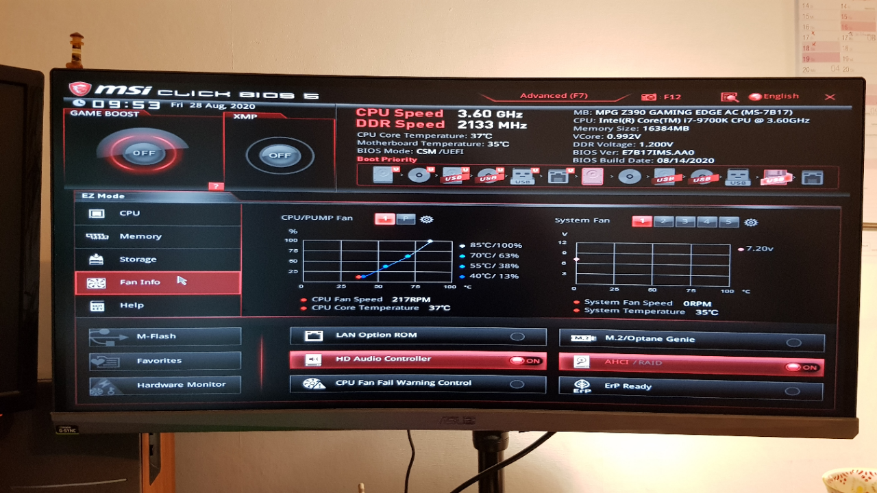

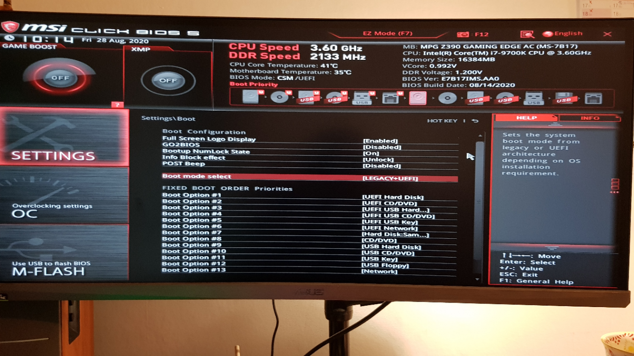

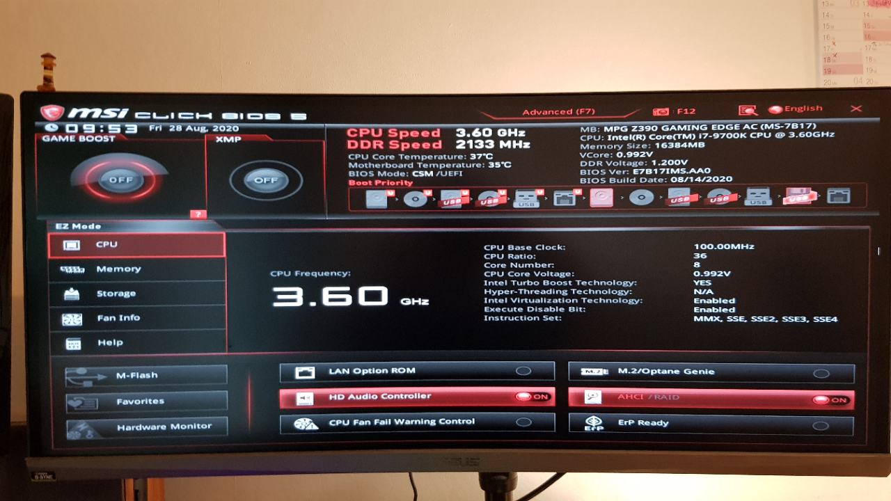

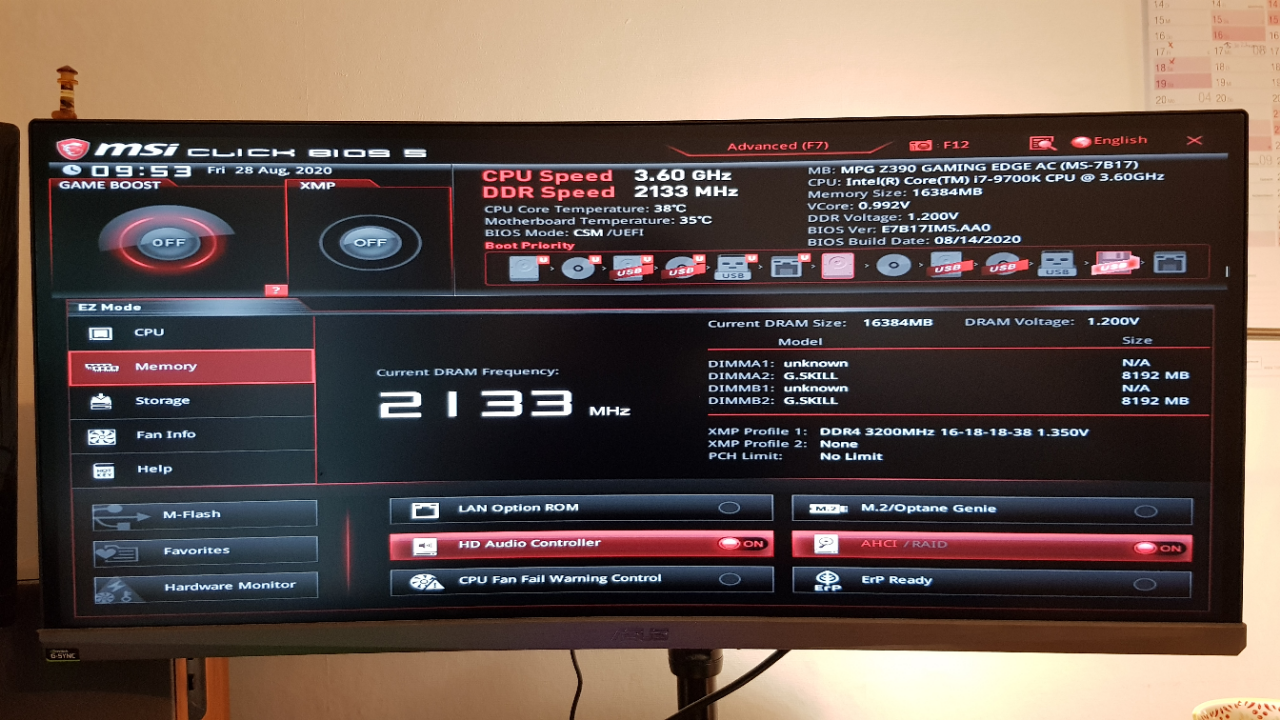

Ich hänge hier mal ein paar Fotos aus meinem Bios an. Vlt könnt ihr mir ja sagen ob alles ok aussieht oder welche Einstellungen verändert werden müssten?
Danke schon mal!

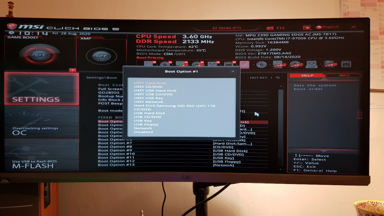

finde merkwürdig, dass ich in den boot optionen nicht meine samsung ssd mit 250gb auf der windows installiert ist auswählen kann sondern nur die samsung ssd mit 1tb.... (siehe Bild x und y)

Nach den Bildern die du geschossen hast würde ich da schon noch das XMP Profil für den Ram laden lassen.
