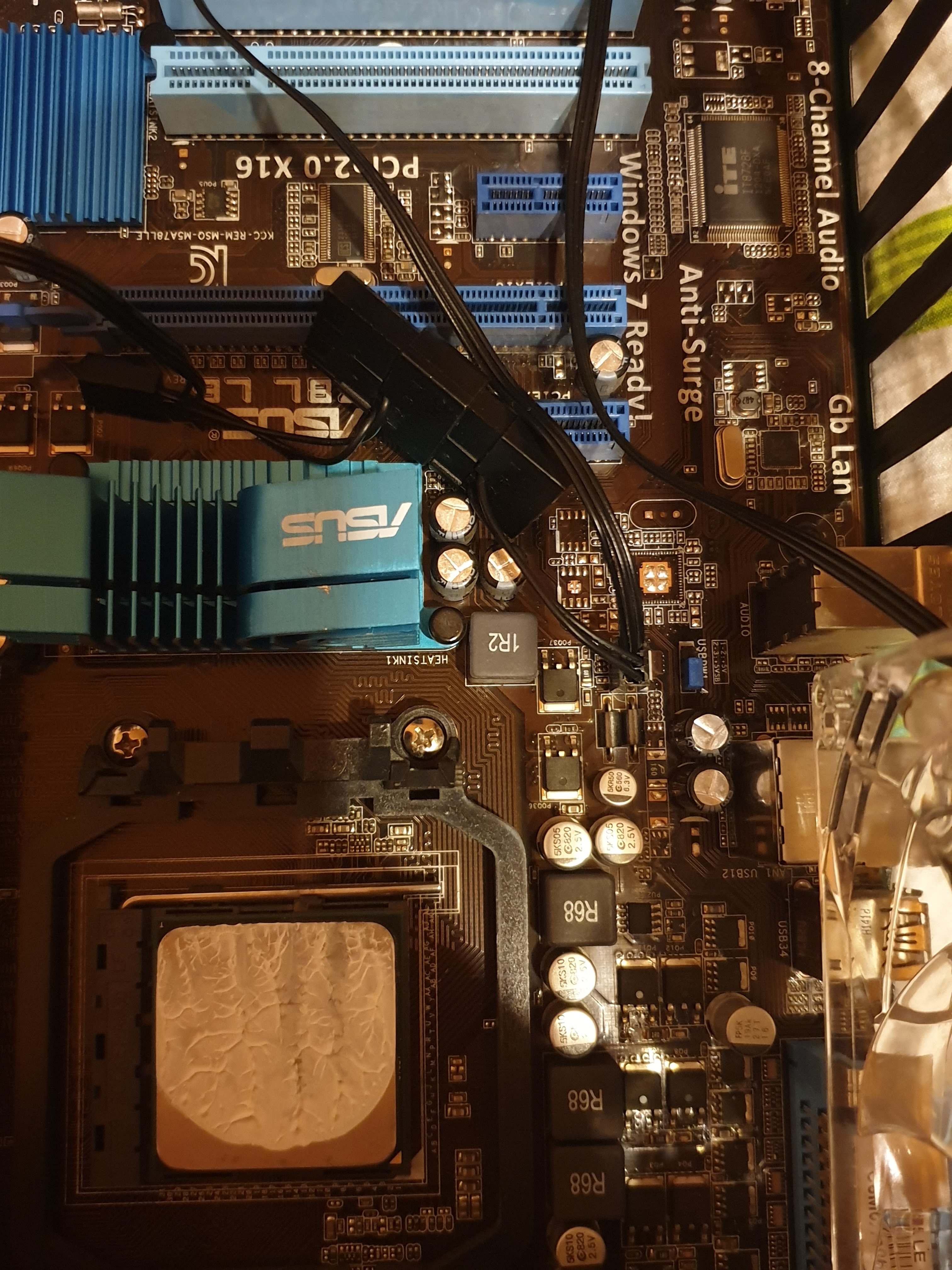

Sieht nicht so gut aus, oder.?
Nein, da fehlt ja die Hälfte.
Schau dir das Video an.
Ganz dünn und gleichmäßig auf der CPU verteilen.
Und vorher alles gründlich reinigen, den Kühler auch.
Habe es jetzt so dünn verteilt das alles bedeckt ist aber nichts was unbedeckt ist, jetzt hat er aber 81c° im Bios da kann ja was nicht stimmen.
Bitte mal ein Bild reinstellen vom mainboard mit verbauten Kühler - da scheint was nicht zu stimmen.
Hey, habe das Problem gefunden und behoben.
Die Aluminium Halterung des Kühlers war etwas gebogen, sodass an der jeder Seite ca.3mm bis 4mm Spielraum war.
Er stürzt jetzt auch nichtmehr ab, bei GTA5 z.B hat er nicht mehr als 63c°,und das auf vollen Einstellungen.
Ich bedanke mich für euere Hilfe.
Gruß Jannis
