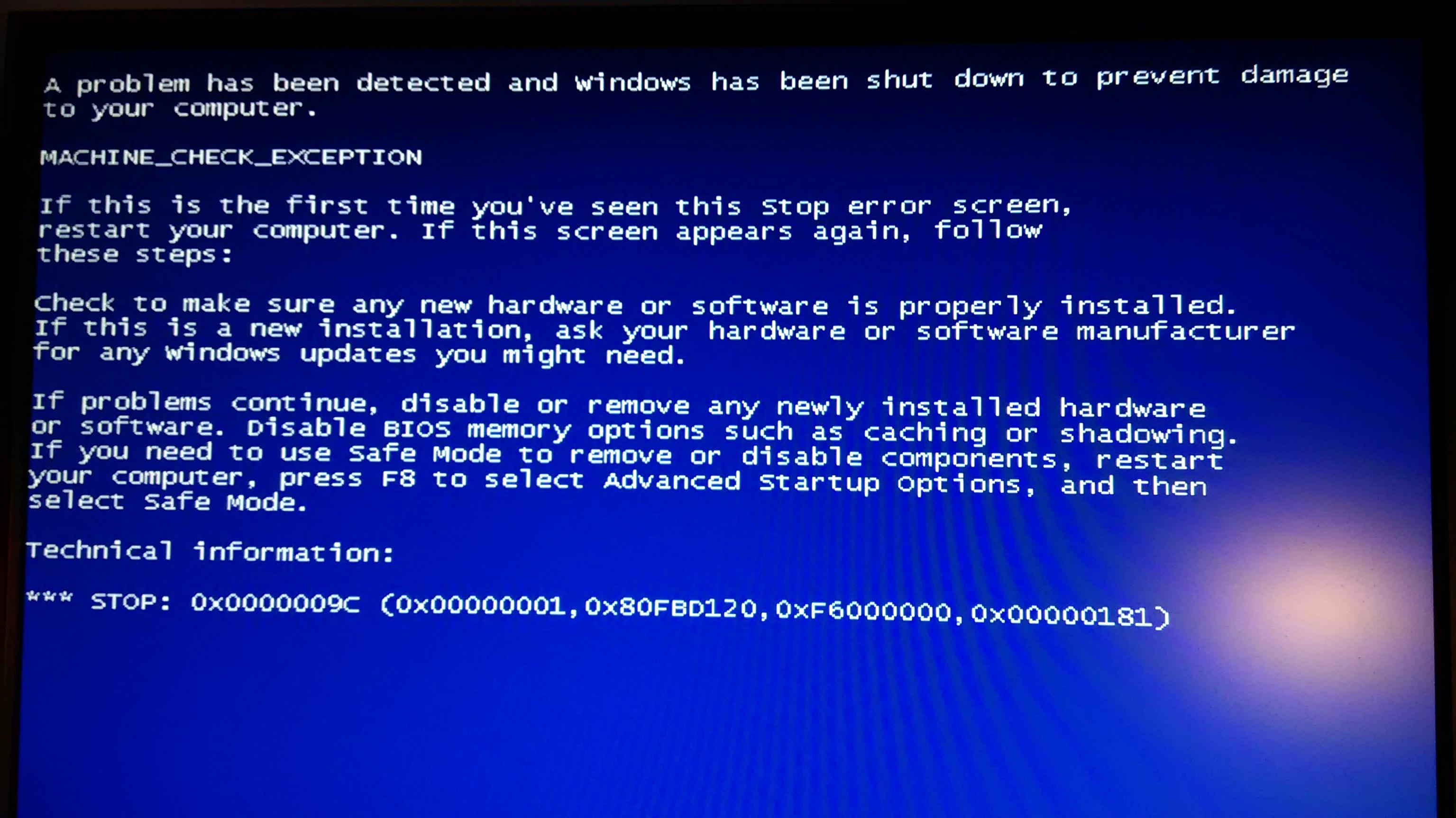

ich habe folgendes Problem mit meinem PC.
Seit einiger Zeit startet er immer wieder neu, sobald der Windows Ladebalken erscheint.
Wenn ich ihn von der Vista Installations-DVD starte bleibt er mit dem angehangenen Bluescreen hängen.
Ich habe bereits den Speicher und die Festplatte getauscht und einen CMOS-Clear durchgeführt. Alle anderen Komponenten habe ich leider nicht zum tauschen/testen doppelt vorhanden.
Das System besteht aus folgenden Komponenten:
Mainboard: MSI K9A2GM (MSI 7501 Version 1.0)
RAM: Apacer 2 GB
CPU: AMD 5050e
NT: Coba 350 Watt
OS: Vista 32 bit
Habt ihr noch eine Idee was ich testen kann?
Die Wärmeleitkomponente schon getauscht und eine Reinigung des Systems vollzogen?
Die Erweiterungsslots ausgebürstet?
Ist das Netzteil schon immer in dem System zum Einsatz gekommen?
Wurde das System davor verändert?
Hi,
gereinigt habe ich ihn noch nicht. Werde dann übermorgen mal mit Druckluft durchpusten.
Am System wurde nichts verändert, auch das Netzteil war schon immer verbaut.
Nachdem er ne Woche aus war, wollte er anschließend einfach nicht mehr.
Wenn das System dann schon geöffnet ist empfiehlt sich eine Sichtung der Hardware auf äußere Auffälligkeiten wie z.B. aufgeblähte Elkos usw.
Des weiteren ist der Sitz aller mit der Hauptplatine verbundenen Kabel und Zuleitungen zu prüfen und auf fessten Sitz zu testen.
