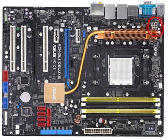

also ich würde darauf tippen, dass er vergessen hat den 4/6-pin anschluss fürs mobo neben der CPU anzuschliessen. ich werde mal ein bild hochladen welchen ich meine.
ich tippe auch auf letzteres. einfach schauen ob der stecker angeschlossen ist.
wenn das geschehen ist überprüfen ob der graka stecker angeschlossen ist (4/6 oder 8 pin!). dann kann man überprüfen ob der die stromkabel vllt gegen den ram drücken und er deshal nicht 100% in der bank sitzt.
das sind so die gängigsten sachen die mir spontan einfallen. hab leider auf die schnelle auch kein bild vom 4 pin anschluss gefunden, aber den erkennt man schon. zu suchen (meist) in der nähe des cpu´s.
gl
***EDIT***
eins is noch wichtig. du solltest an dem kabel an dem die graka dran hängt nicht noch 2xfestplatte, 3xlaufwerk, und noch 10 lüfter dran hängen haben (über verteiler) und ich würde dir auch raten die beiden graka´s einzeln mit strom zu versorgen und nicht über den selben strang.
gruß
